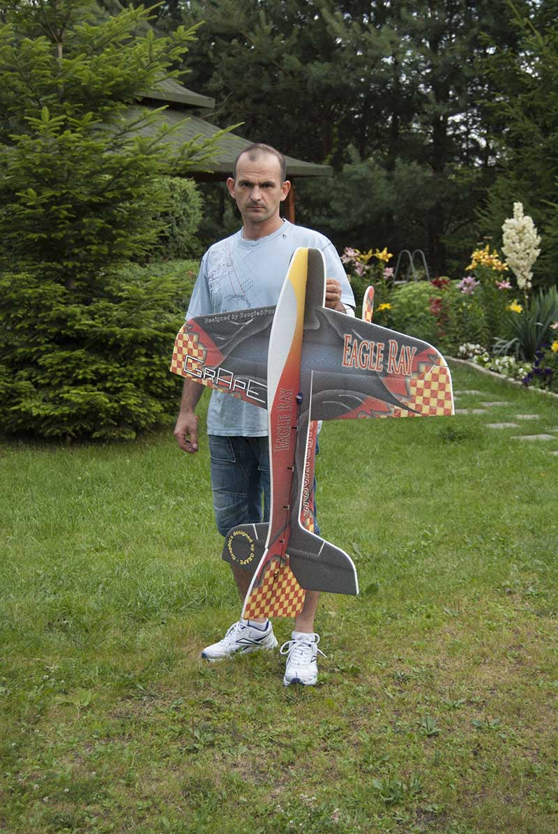

Gdyby ktoś planował strzelnicę i potrzebuje coś zamiast tarczy to proszę moja facjata z modelem.
DSC_0471.jpg [ 190.97 KiB | Przeglądane 7944 razy ]
No cóż pozostało wstawić silnik, regulator, spiąć to wszystko z odbiornikiem, naładować pakiety i można oblatywać :mrgreen:
