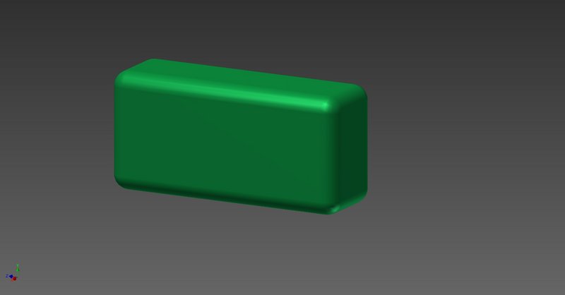

napewno pionowo, czyli tak jak ponizej
tank.jpg [ 107.46 KiB | Przeglądane 5313 razy ]
rc-tank.jpg [ 31.38 KiB | Przeglądane 5313 razy ]
