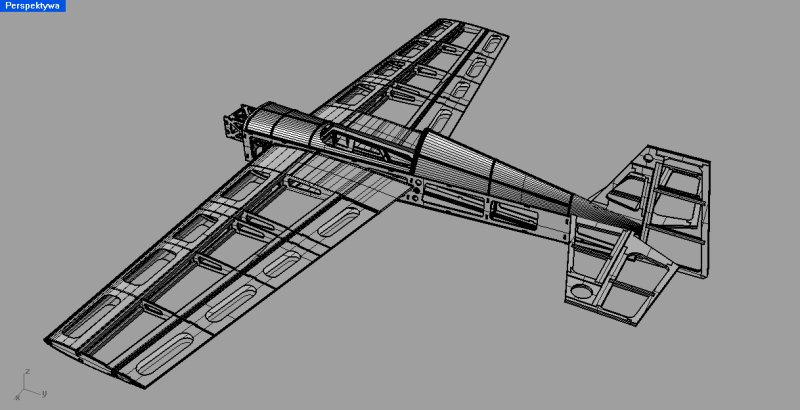

Jak w temacie powoli powstaje dwumiejscowy Edzio 540 T . Rozpiętość 1m, waga nieznana w miarę składania będę relacjonował, materiały to balsa 2mm, balsosklejka 2,6 mm, mocowanie podwozia sklejka modelarska 3mm, garb balsa 1mm, morda hips, kabina vivak.
Tak na początek parę skinów

Grzebnąłem nieco w temacie i tak co by nie drażnić tych co bagnet w formie rury węglowej wolą szybko zmieniłem projekt (płaskownika nie będzie przynajmniej do czasu ;p)
No i skrzydełko powstało
6.jpg [ 59.1 KiB | Przeglądane 13116 razy ]
5.jpg [ 62.35 KiB | Przeglądane 13116 razy ]

Bardzo mi się podoba relacja z projektowania.
Mam pytanie odnośnie kesonu, jak sobie radzisz z obłą krawędzią żeberka i projektowaniem kesonu d wycięcia z płaskiej deski balsowej, czy to jest jakaś powierzchnia rozwijalna czy jakieś inne narzędzie ?

Bartku wszystkie garby na kadłubie i kesony na skrzydłach to PŁASZCZYZNY zewnętrzne nie bryły (takie małe oszustwo wizualne) jak się przyjrzeć to dostrzeżecie. Wszystko to po to żeby to móc rozwinąć i wyciąć laserem nie bawiąc się w ręczne wycinanki (choć są osoby dla których garb w kadłubie to bułka z masłem). Więc tak jak przypuszczałeś wszystkie te elementy są rozwijalne bo są płaszczyznami.
Komentarz: I tak pierwsze kliknięcie rozwija keson
7.jpg [ 27.7 KiB | Przeglądane 12985 razy ]
Komentarz: drugie robi formatkę ......
8.jpg [ 16.97 KiB | Przeglądane 12985 razy ]

Niestety nie wszystkie programy na to pozwalają a te które pozwalają to są poza zasięgiem finansowym. Marek , może opisz jakimi funkcjami robisz rozwijanie powierzchni a jakimi ich gięcie po obrysie np. żeberek

Sławku myślę ze i TC ma opcje rozwijania powierzchni w Rchinoceros załatwia to opcja _Unroll Developable Srf co do pokrywania żeber/wręg kesonem to jest zwykłe tłoczenie albo wyciąganie po prowadnicach albo rozwijanie płaszczyzny na siatce z krzywych albo…. Zależy co mi pierwsze do głowy przyjdzie efekt ten sam.
Jejkusiu, jak Ty tu skrzydła zamocujesz ?
Szymon na super glue albo Kropelke
Kurcze sprawa się rypła musiałem użyć wirtualnej kropelki... trzęsę monitorem i o dziwo nie odpadają
9.jpg [ 52.35 KiB | Przeglądane 12962 razy ]
