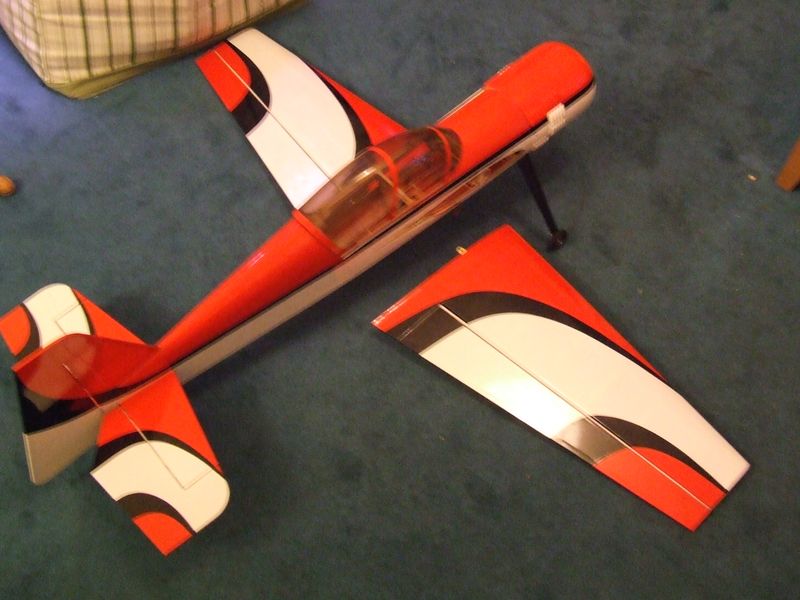

Kilka zdjec tego cudu mysli technicznej ponizej...
Mozna zobaczyc tam jakosc oklejenia - czego nie zobaczycie to:
-Podluznice jakby ktos pila do ciecia drzew wycial - nie dosc ze krzywe to postrzepione...
-Orczyki i ramiona do serw - w instrukcji napisane, ze weglowe - otoz nie - fatalnej jakosci laminat - w dodatku niedokladnie wyciete otwory, ze nie wspomne o ogromnym przewymiarowaniu - bezsens totalny - na sporo mniejszych ramionach od Savoxa mam maksymalne wychylenia - przy zastosowaniu zestawowych orczykow - dodam, ze mam ograniczone wychylenia w radiu do 90 % - moge zwiekszyc o 20 jakbym chcial...
-Otwory na orczyki sa wyciete skandalicznie - za krotkie i za cienkie - mniej wiecej o polowe.
-W zestawie jest kolko skretne podpinane pod kierunek - aby je szlag trafil - bawilem sie w giecie drutu 2mm - duzo lepsze bylo by zwykle ciagnione lub ploza.
-Domek silnika - standart - jak to domek, gdyby nie ... przednia sciana wzmocniona laminatem - wyglada pancernie - jednak pozostala konstrukcja wyglada jakby miala sie polamac - po zamocowaniu "na sucho" (sklejkowe haczyki z przodu) .... calosc lata na boki - klejenie polega na zalewaniu klejem kilkukrotnie - szczeliny mozna jak za komuny gazetami sobie wypelnic...
-Polka na pakiet bardzo delikatna ....
-Mocowanie serwa wysokosci zapewnie sie rozleci - wypadalo by wzmocnic czyms...
-Ster kierunku na pull pull - linka stalowa - wyglada solidnie.

Dobra wiec - czy sa jakies plusy ?
Instrukcja z obrazkami - czytelna i srednio rozgarniety czlowiek sobie poradzi.
Model ma pelen osprzet - od kolek po ostatnia srobke - owiewki na kola tez sa :lol:
Lata poprawnie - co widzialem naocznie na kilku pokazach.
Dla kogo jest ten model?
No coz ...
Niska cena na pewno skusi(la) wiele osob - nie wszyscy moga sobie pozwolic na model z wyzszej polki - dobra propozycja na pierwszego balsiaka po lataniu wiekszymi piankowcami, jednak jesli ktos chce nim duzej polatac to wymaga sporo pracy aby poprawic wszystko co fabryka spie....solila.
Z informacji znalezionych w necie wiem, ze wzmocnic nalezy domek i przednie zawieszenie na dzien dobry.
Model ma dosc nietypowy rozmiar - 49 cali (1245 mm) - wiekszosc modeli tutaj ma 48 - wiec pewnie chodzi o zachete - ten jest wiekszy :lol:
Wage dopisze jak zwaze - o ile zdaze przed rozbiciem :mrgreen:
I tyle z relacji - wiecej frajdy mialem ze skladania kombata .... jestem zawiedziony - mimo, ze spodziewalem sie, ze cudownie nie bedzie - to jednak mialem nadzieje na cos lepszego :(
DSCF4410.JPG [ 70.1 KiB | Przeglądane 17848 razy ]

Opalarka te zmarszczki załatwi byle ostrożnie

Oblatalem Jakulca :)
Wykonalem w sumie 2 loty, pierwszy krotki kilka koleczek na trymowanie po czym wyladowalem aby podcentrowac serwa.
Drugi lot jeszcze krotszy :D
Wystartowalem i po drugim skrecie po raz pierwszy dalem gazu wiecej niz na polowe - uslyszalem tylko lekki trzask - po czym od modelu odpadlo smiglo :/
Kolega czym predzej udal sie na miejsce gdzie spadlo (nie mam zapasowego w tym rozmiarze ... ) a ja lotem szybowcowym (z wysokosci ok 30 metrow) skierowalem sie w najdogodniejsze miejsce do ladowania - swoja droga nawet niezle szybuje ten Jak :lol:
Wyladowalem bez wiekszych problemow - balem sie ze bedzie duzo gorzej, na koncu jednak kolka trafily na trawsko o ktore sie zatrzymaly i model polecial na "gebe: przekoziolkowal i upadl do gory nogami (czy tez kolami ...)
Maska niestety ucierpiala - ale nowa juz jest dawno zamowiona - jako ze ta ktora byla w zestawie byla lekko peknieta od nowosci.
I teraz najlepsze - uwaga - usiadzcie jesli stoicie ...
To nie smiglo odlecialo .... tylko silnik wraz z przednia wrega mocowania :D
Po prostu wzial i odlecial :D
Model ani razu nie latal na pelnej mocy - nawet przez sekunde - tylko spokojne koleczka do trymowania !!!
Odpadlo cos co wygladalo najsolidniej w calym modelu - sklejka z laminatem !!!
Wiekszosc dziur mocujacych jest nietknieta - po prostu domek sie rozszedl... i przedni element z silnikiem sobie wzial i polecial.
Generalnie dobrze spedzony dzien, nie wialo za mocno - nie bylo strasznie zimnno - polatalem troszke - jestem zadowolony :)
Teraz tylko bede musial machnac nowy domek :x podesle do kolegi z laserkiem i moze mi wytnie za niedlugo...
Zrobie zdjecie pozna noca i wrzuce co i jak :) teraz niestety nie dam rady.

DSCF4421.JPG [ 65.27 KiB | Przeglądane 12288 razy ]

Można złośliwie powiedzieć że opaski regla uratowały resztę
 Tytuł: Re: relacja z uzerania sie z YAKiem 54
PostNapisane: niedziela, 2 stycznia 2011, 09:37
Nooo, a na przyszłość - wszystko okręcić drutem i zalać żywicą :twisted:
Ale co pilot, to pilot :shock: ; bez silnika, panie dobrodzieju, wylądował z niewielkimi, kosmetycznymi jedynie stratami, no no ;)
Mammuth, jak to mamut, przewymiarowany; jestem spalinowiec i mnie nie posłucha, ale niech mu jakiś guru od bateryjek wytłumaczy, bo tylko patrzeć, jak wsadzi coś ze 3kW mocy i tylko się drzazgi z nieba posypią... :nieufny:
Mawiało się, że dobry pilot z dobrym silnikiem to i drzwiami od stodoły poleci... 8-)
Jak widać na załączonym obrazku można by pewnie i całą stodołą polatać :roll: :mrgreen: .

...i silnik nie jest konieczny...

Wszystkim zlosliwcom serdecznie dziekuje za uwagi i obiecuje wziasc pod uwage wszelkie rady.
Poki co po dlugiej dyskusji na gie-gie z RMF'em - rozwazam zalanie tego wszystkiego betonem, tylko nie wiem jakiej klasy ten beton ma byc - bo jak rozmowa zeszla na klasy betonu (ok 3 nad ranem) to skonczylo sie na rozmowie o szkole podstawowej ....
PS. Zaczynam lubic ten modelik :)

mammuth, jak to naprawisz to owiń domek matą szklaną (chyba matą) i nasącz żywicą. Tak każą robić w modelach Katany Mini z PA. Inaczej to będziesz miał tak co lot :?

Owijac calego to moze nie bede, ale mam zamiar go wybandazowac na laczeniach i wzmocnic przednia wrege kadluba - bo tez jej sie lekko oberwalo ...
Za sugestia RMF'cia - przedluze tez polke na pakiet i wykombinuje lepsze jego mocowanie.
Kolejna zmiana to beda wieksze kolka, te co sa nie daja rady zbyt dobrze na trawie tam gdzie latalem.
Co do osprzetu to nie wiem czy jest przesadzony az tak bardzo - mialem to w Katanie Artexowej - podobna waga i rozpietosc :)

Zanabylem dzis zywice 30min .... niestety caly wyjazd do sklepu byl o kant tylka bo o ile wybor zywicy byl duzy .... to nie bylo ani kawalatka maty szklanej :/
Jutro znajomy ze sklepu w Leeds ma mi wrzucic w koperte i podeslac :)
Jak sie uda to w sobote/niedziele bedzie kolejne testowanie co jeszcze odlatuje w tym modelu :D

Najczęściej właśnie odlatują skrzydła... z całym kadłuben, statecznikami i silnikiem oraz podwoziem, że o elektronice nie wspomnę ;)

Używacie maty??? czy tkaniny szklanej
Szczepan
instr.mod@wp.pl
PostNapisane: poniedziałek, 3 stycznia 2011, 22:57
Maty chyba zbyt popularne w modelarstwie nie są ...
Często spotykam że na "zbrojenie " laminatu mówią mata mimo że stosują tkaninę..
choć przy pracy na ściskanie to mata ma lepsze właściwości - szczególnie gdy przebiega wielokierunkowo
Do tego matą łatwiej pracuje się na powierzchniach nierozwijalnych ...

Tak ,ale masa :cry:
