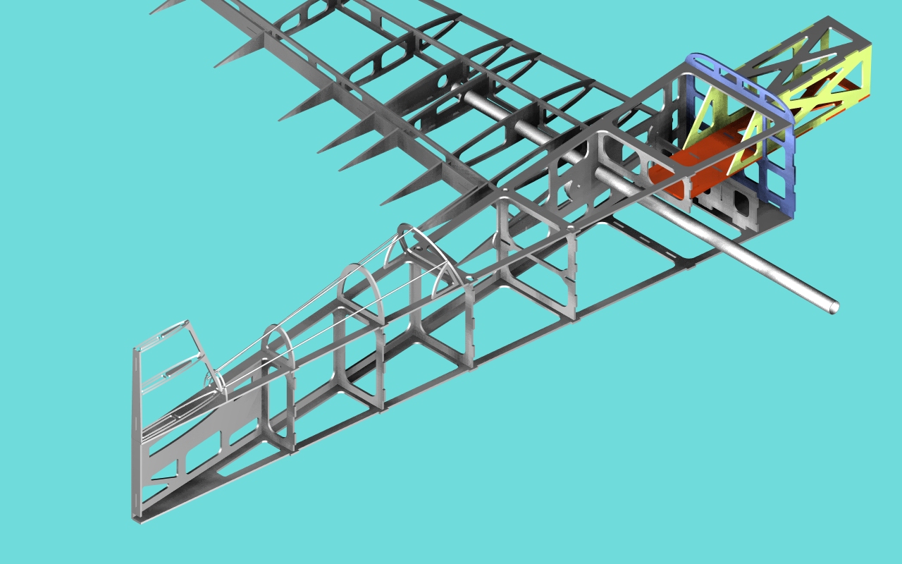

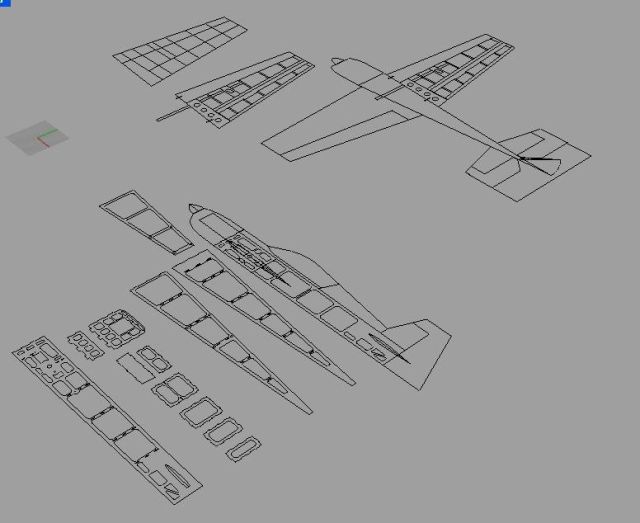

Ostatnio wszyscy budują Veloxa pewnej czeskiej firmy ale jako iż ten model jest oferowany od 2.2m w górę to postanowiłem narysować swojego od zera :).
Dlaczego velox ? Jest tak brzydki że aż piękny, prosty w zaprojektowaniu i wykonaniu a do tego bardzo lekki.
Model będzie wycięty z balsosklejki, balsy oraz gdzieniegdzie wzmocniony węglem. Rozpiętość 58" i planowana masa do lotu około 2kg. Wyposażenie jak we wszystkich moich modelach 58". Od razu mówię że plany nie będą udostępniane i na razie zestawów nie przewiduję, ma to być baza do wykonania modelu o rozpiętości 1.8m w późniejszym czasie.
Model będę budował w chwilach wolnych od nauki ( ostatnio bardzo nielicznie ) i chcę go skończyć do wiosny.

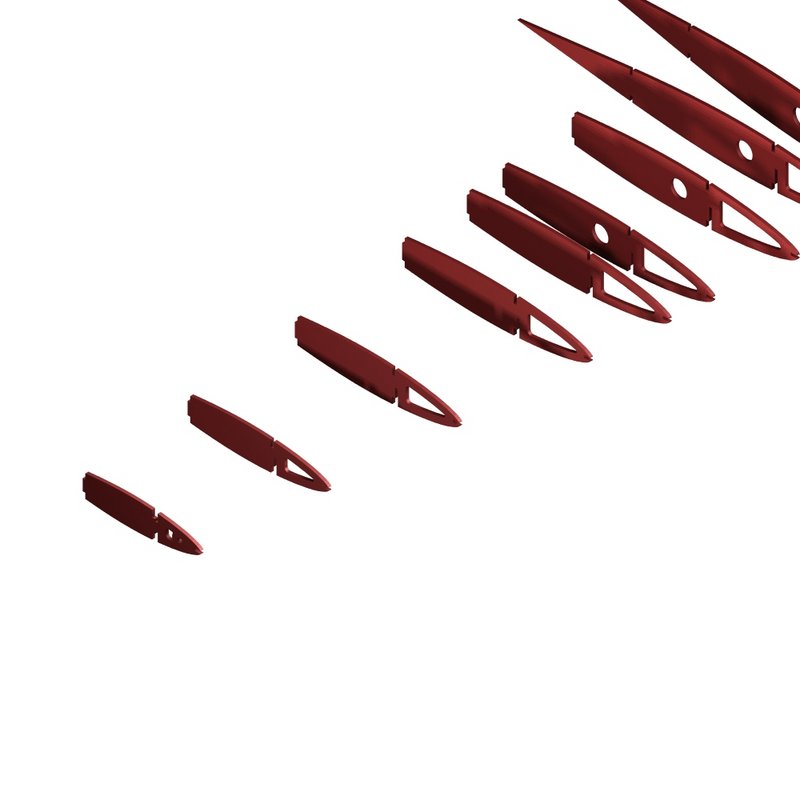

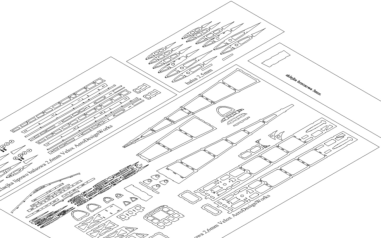

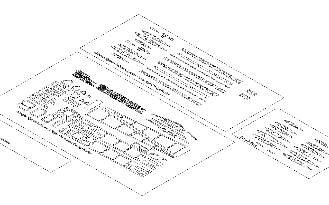

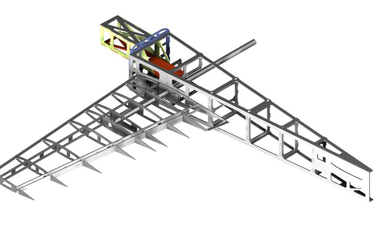

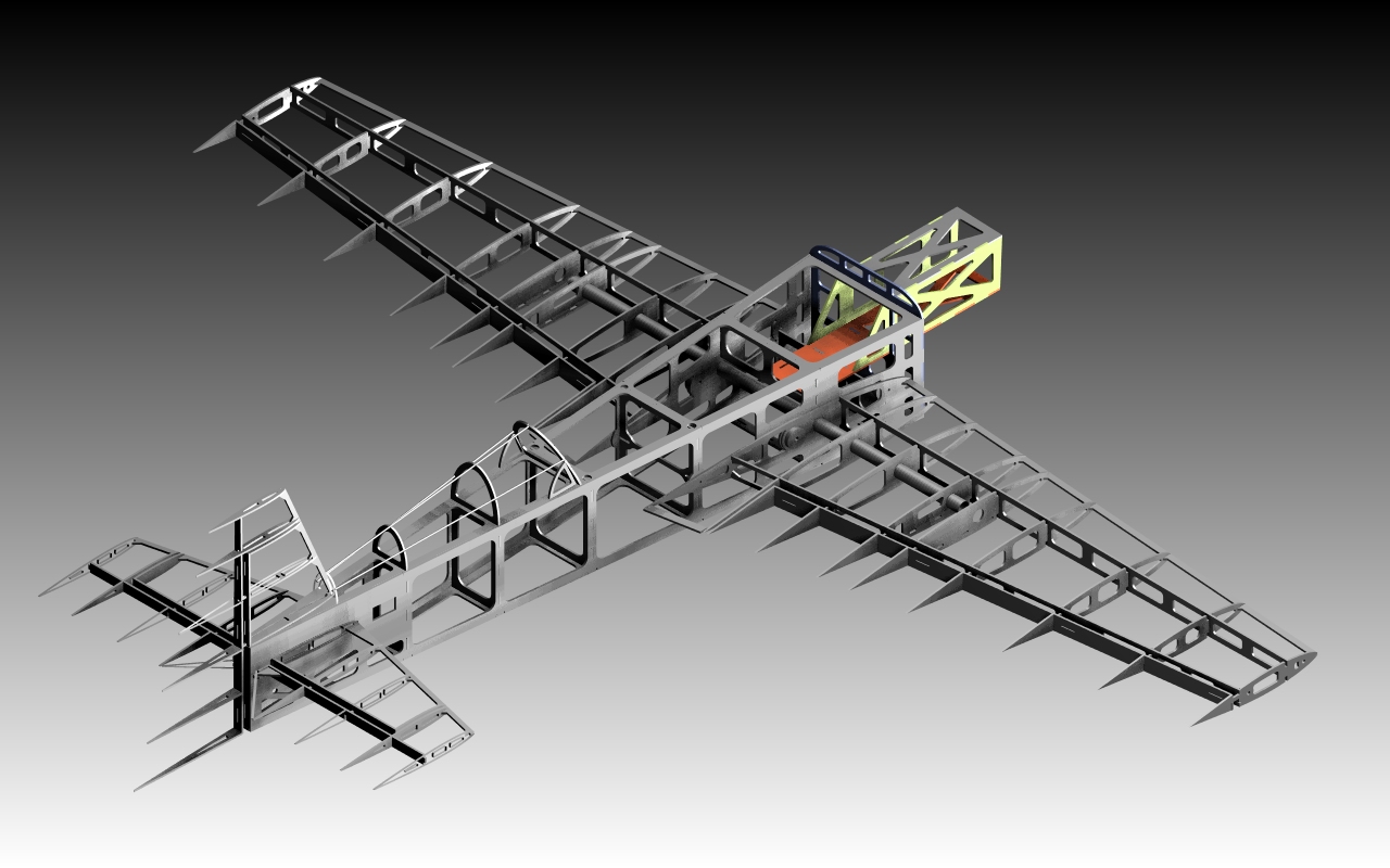

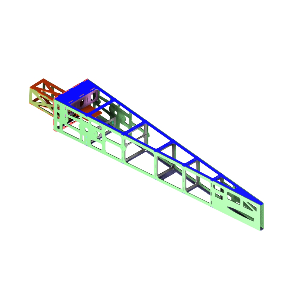

Pierwsze rysunki mojego autorstwa w wątku. W projekcie nieoceniony wkład jak zwykle będzie mieć Sławek bez którego bym sobie nie poradził, tak więc z góry dziękuję mu za złożenie w 3D i narysowanie skrzydeł wg. mojego szkicu i wytycznych. Będzie Ci to browarem wynagrodzone na żar ;D.

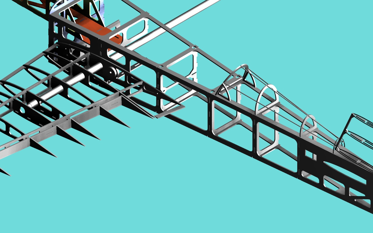

Komentarz: Widok na całość

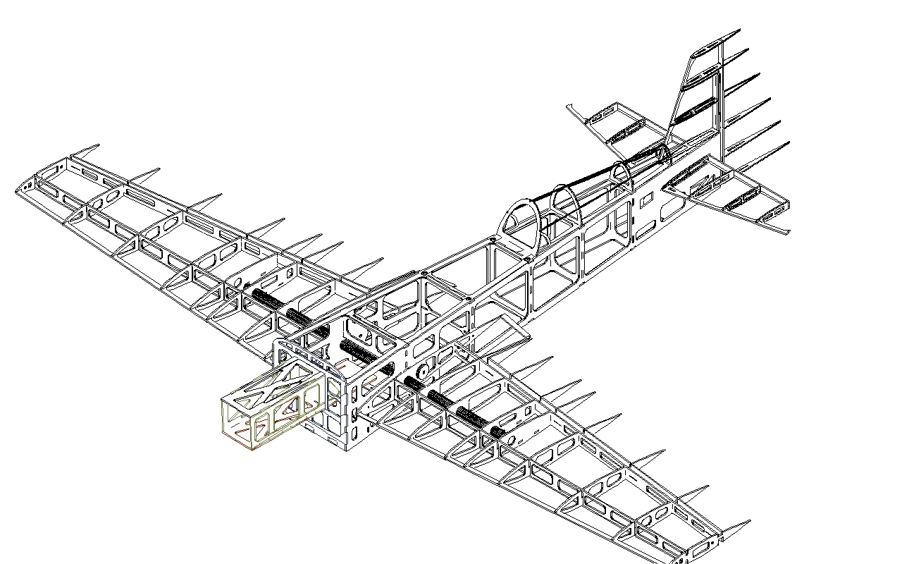

velox.JPG [ 34.18 KiB | Przeglądane 20924 razy ]
Komentarz: Gotowe do cięcia elementy kadłuba
renderjpg.jpg [ 25.4 KiB | Przeglądane 20926 razy ]

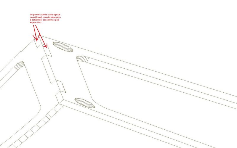

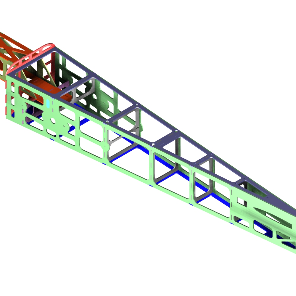

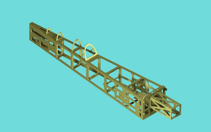

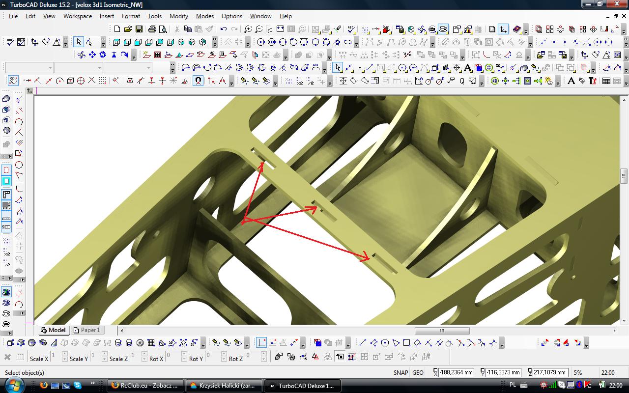

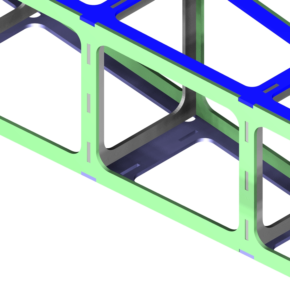

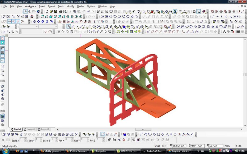

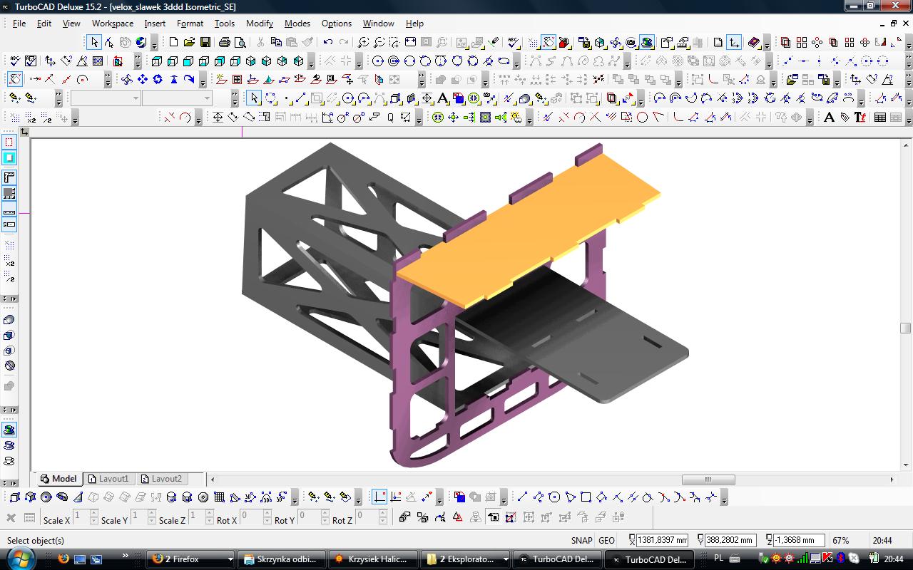

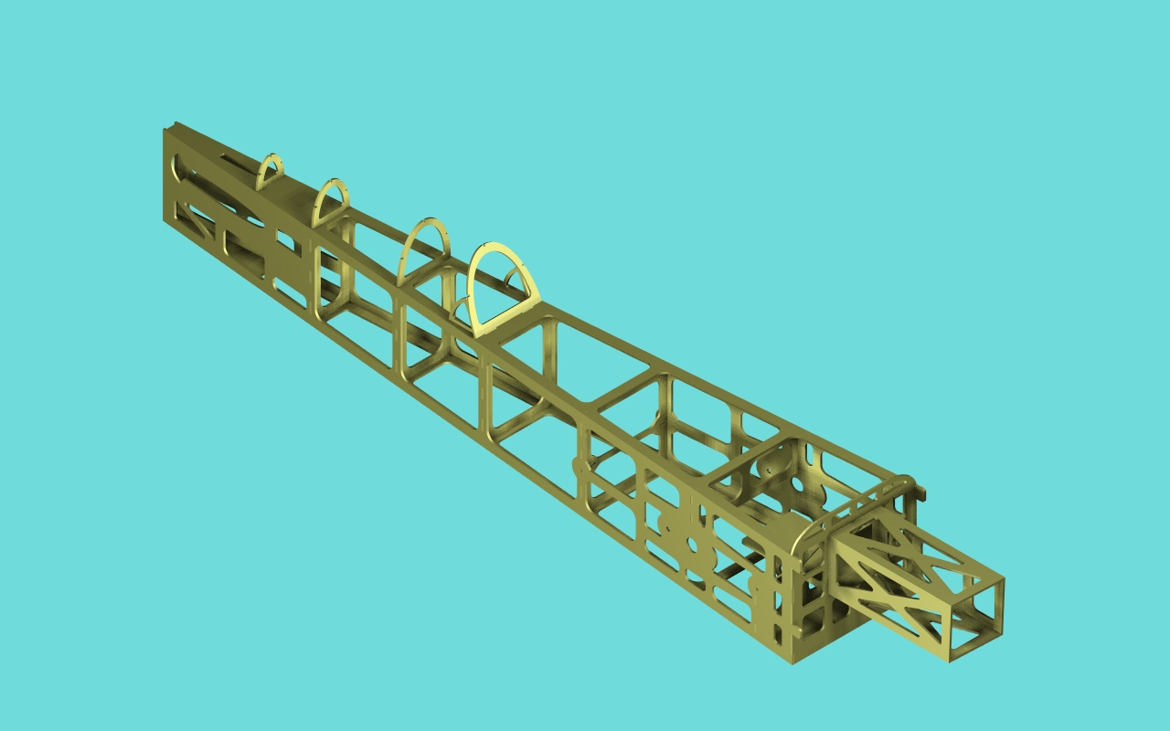

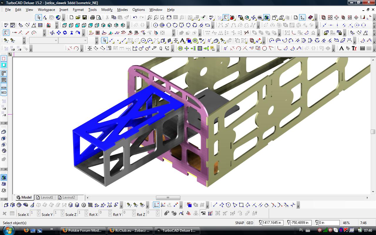

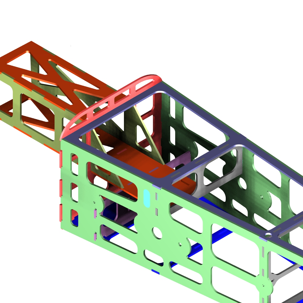

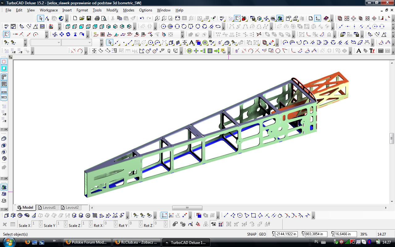

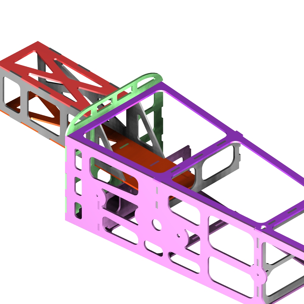

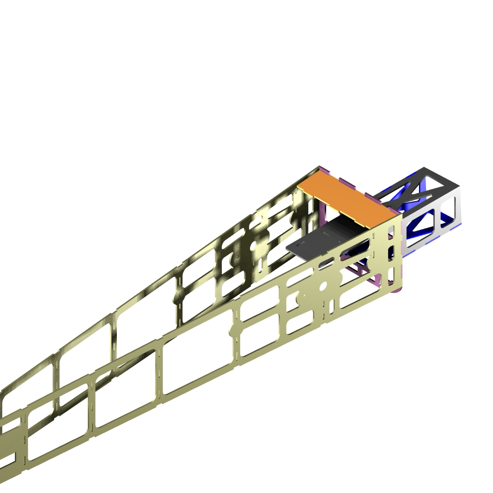

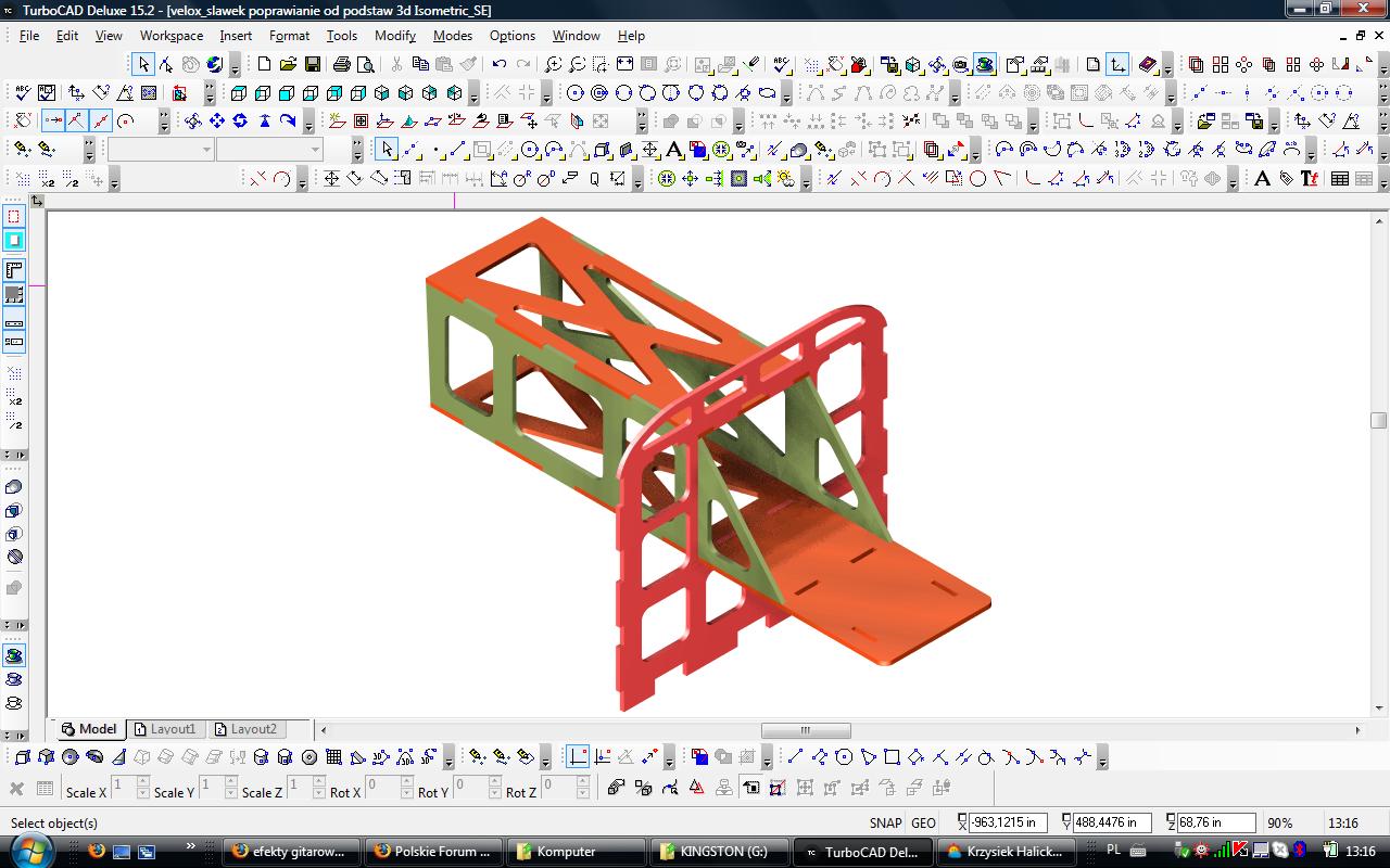

Zaraz będzie renderowane. Domek silnika idzie na pierwszy ogień.
2.jpg [ 148.66 KiB | Przeglądane 20911 razy ]
1.jpg [ 176.61 KiB | Przeglądane 20925 razy ]

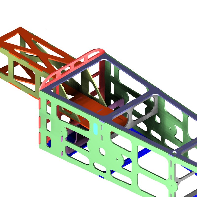

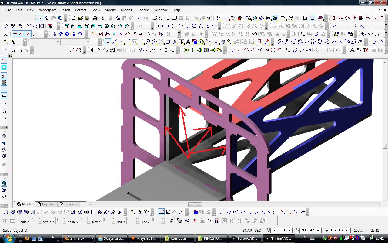

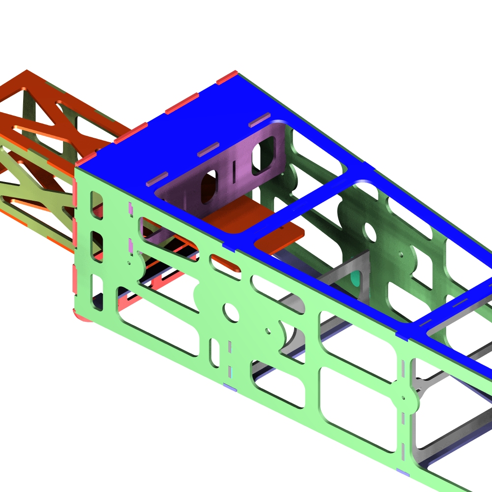

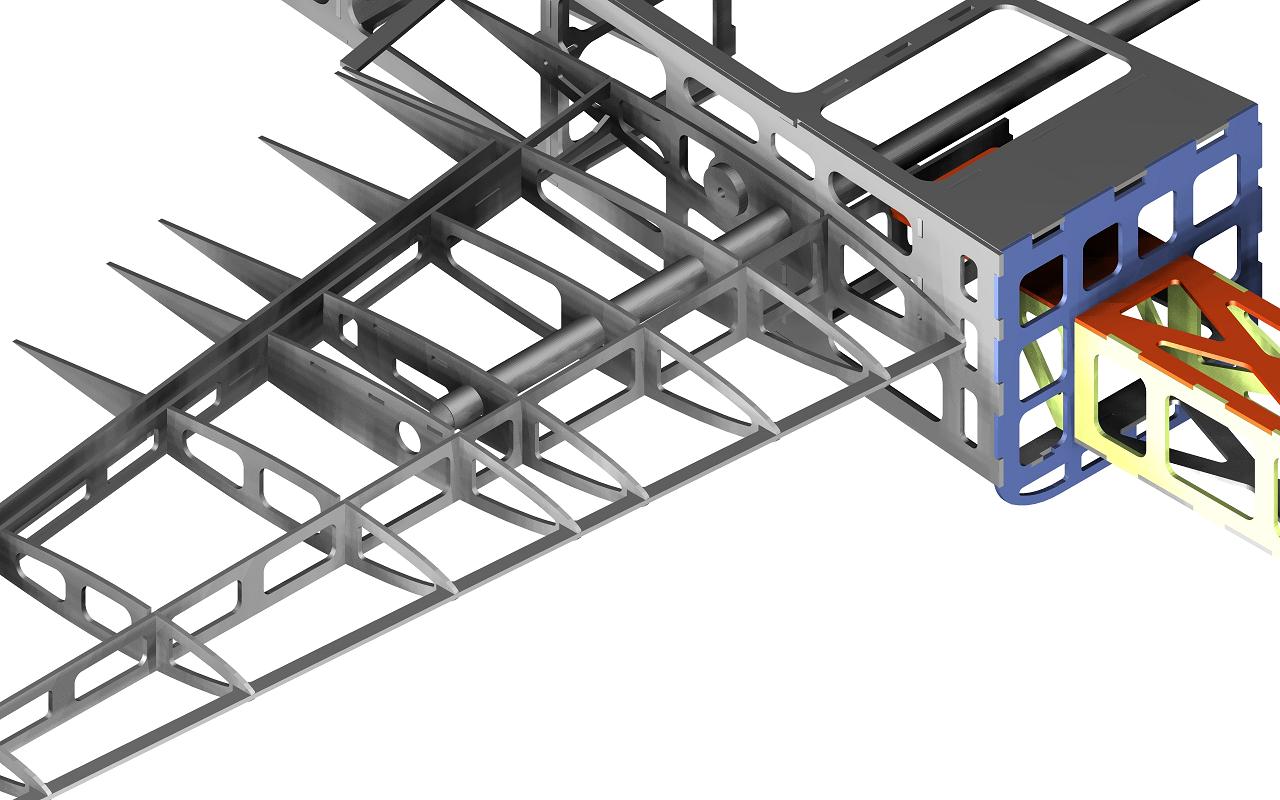

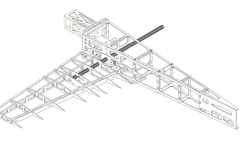

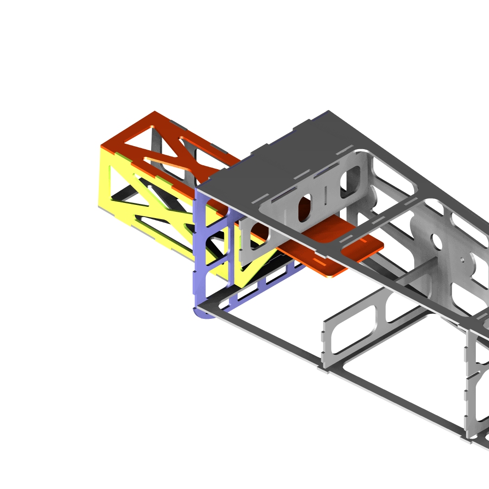

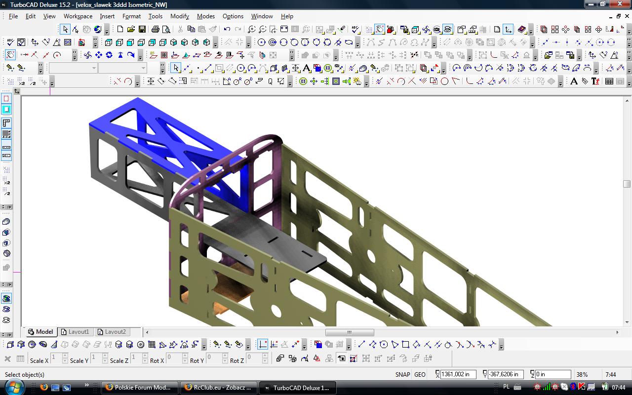

Poniżej render z poprawioną pierwszą wręgą. Wygląda na to ze domek jest za krótki bo nie wchodzi do wnętrza wręgi , zaznaczyłem strzałkami.
3.jpg [ 170.99 KiB | Przeglądane 20895 razy ]
5.jpg [ 153.2 KiB | Przeglądane 20895 razy ]

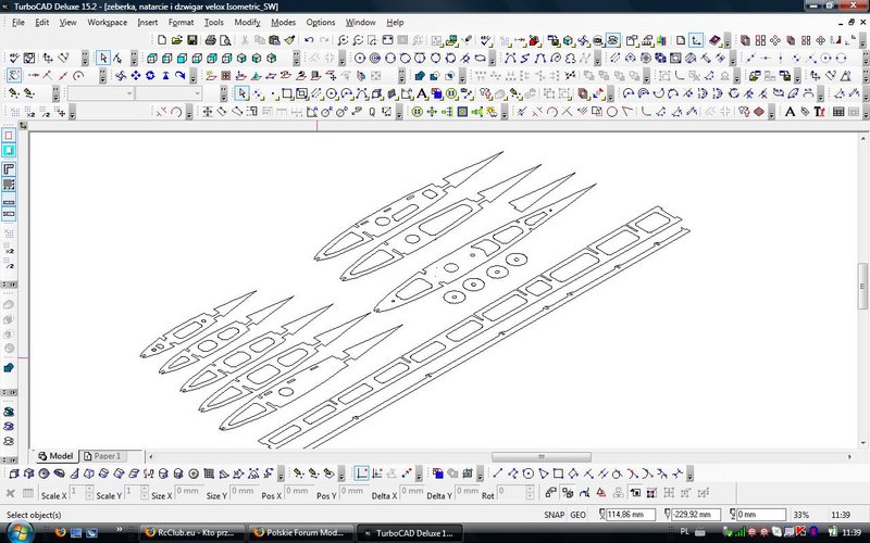

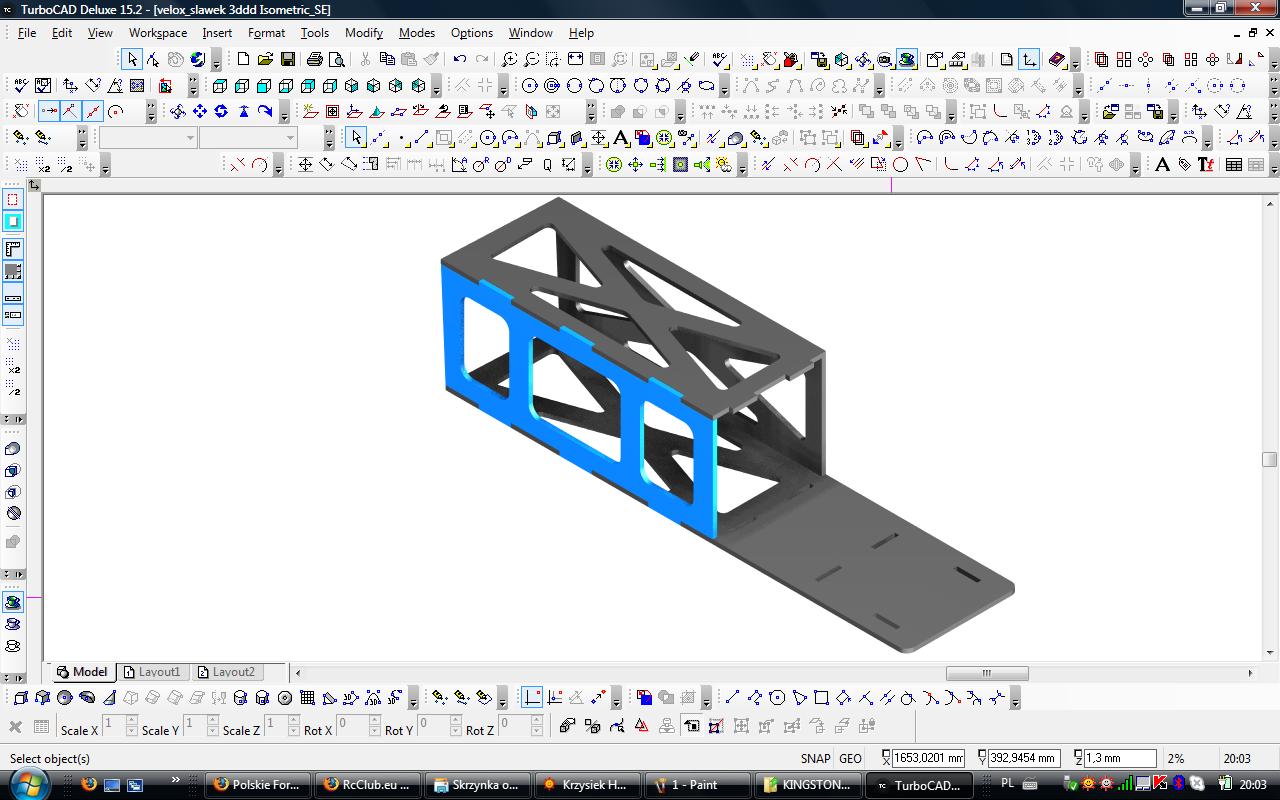

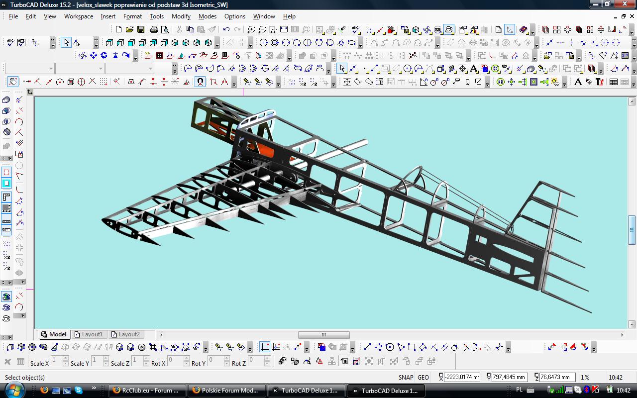

Tak z ciekawości zapytam. Czy w tym TurboCadzie te wszystkie ikonki można zmienić na rozwijane, czy po prostu dany pasek z narzędziami mozna tylko wyświetlić i umieścić na pulpicie lub nie.
To oczywiście kwestia przyzwyczajenia, ale dla mnie byłoby trochę za gęsto tych ikonek a pole robocze za bardzo okrojone.
Pytam bo znałem ten program jakieś 10 lat temu, wtedy jeszcze o wiele mniej zaawansowany.

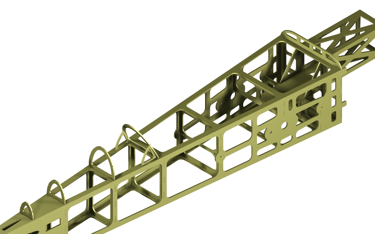

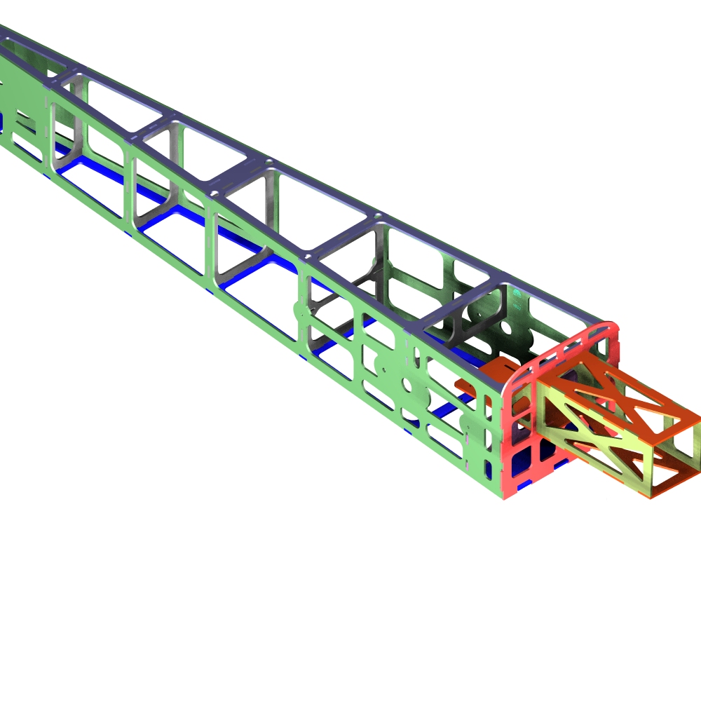

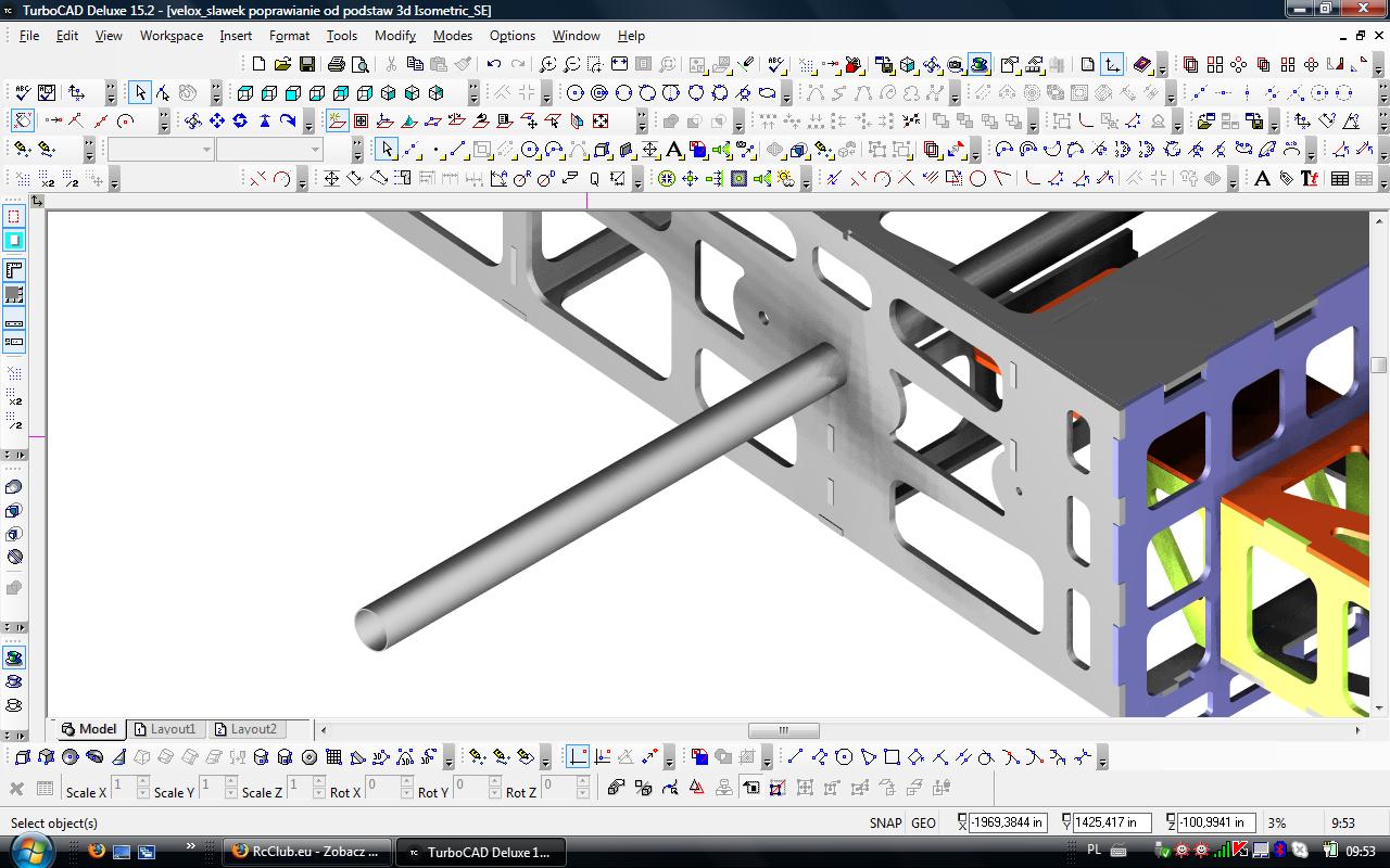

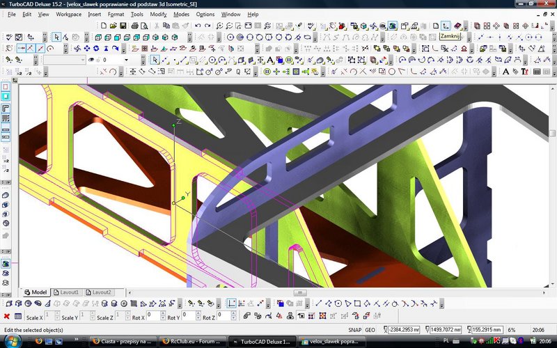

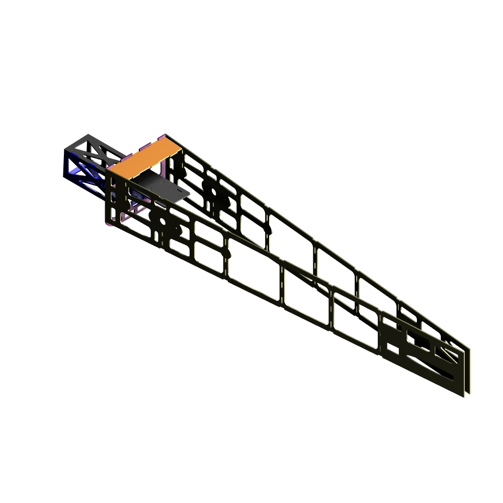

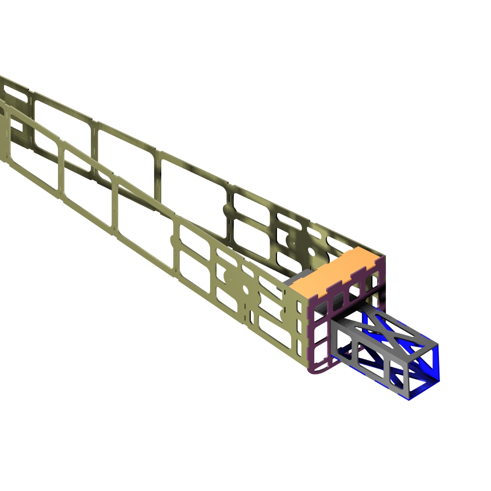

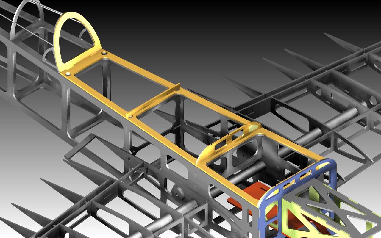

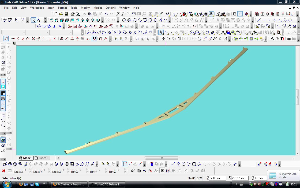

Nie mam pojęcia ale chyba można zrobić jako menu podręczne zwijane w formie tabeli.
Wracając do 3D, na dziś tyle, jutro muszę trochę popracować przy plikach Krzyśka.
8.JPG [ 166.99 KiB | Przeglądane 20860 razy ]
7.JPG [ 161.48 KiB | Przeglądane 20860 razy ]
6.JPG [ 127.95 KiB | Przeglądane 20860 razy ]

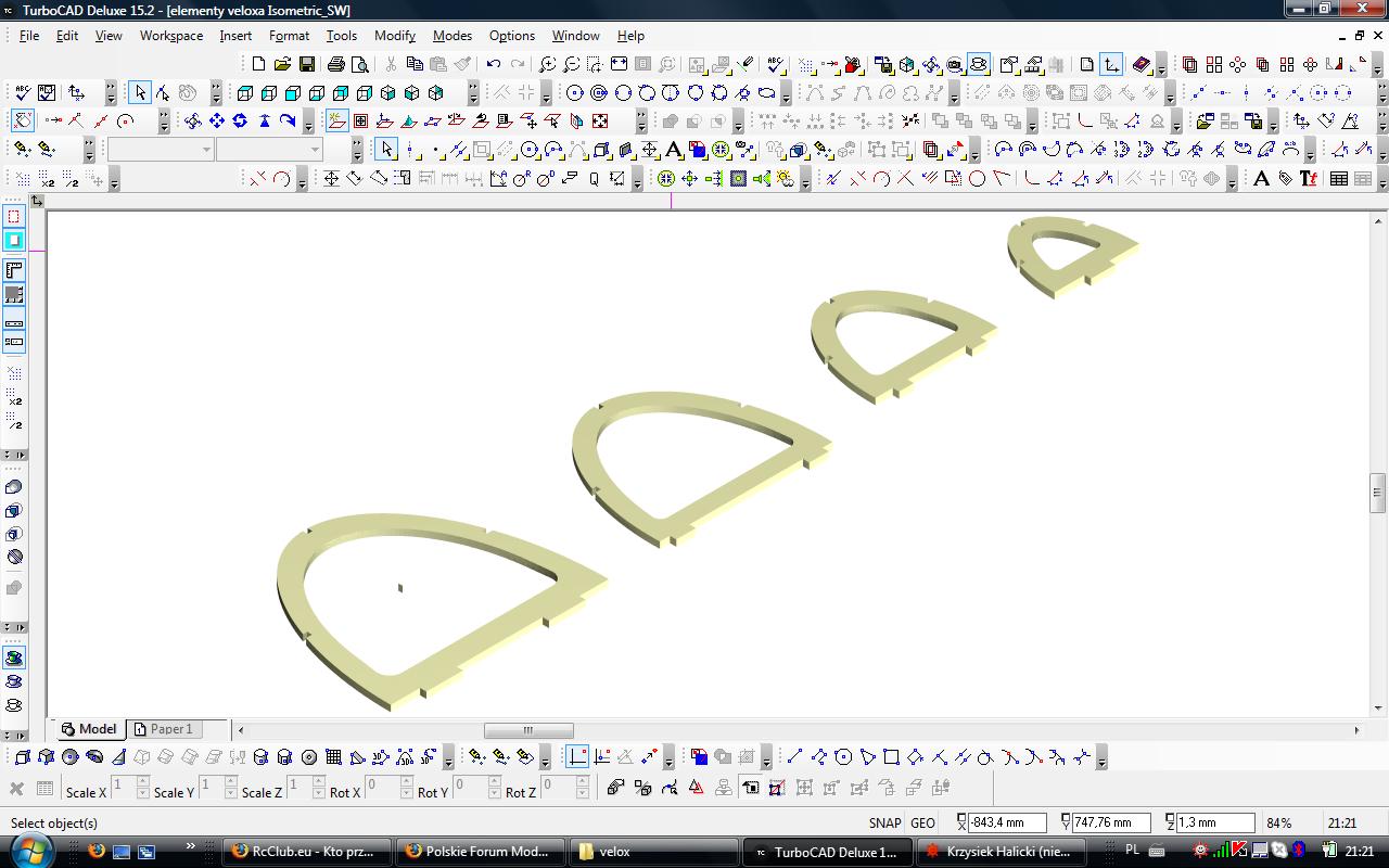

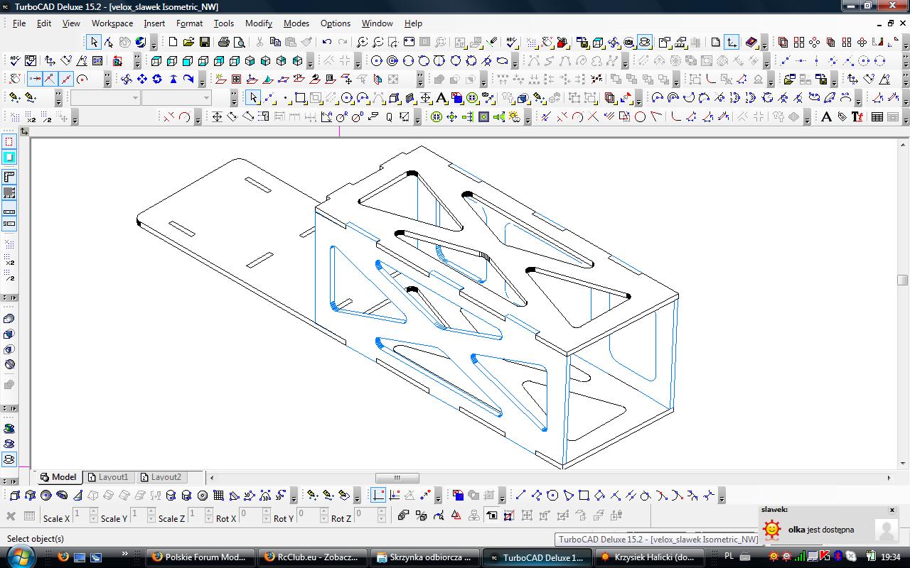

Dziś to poskładam w całość zapewne.
9.jpg [ 169.85 KiB | Przeglądane 20817 razy ]
8.jpg [ 166.67 KiB | Przeglądane 20817 razy ]
Poprawiłem domek i zrobiłem wzmocnienie.
11.jpg [ 155.5 KiB | Przeglądane 20796 razy ]
222.jpg [ 163.51 KiB | Przeglądane 20788 razy ]

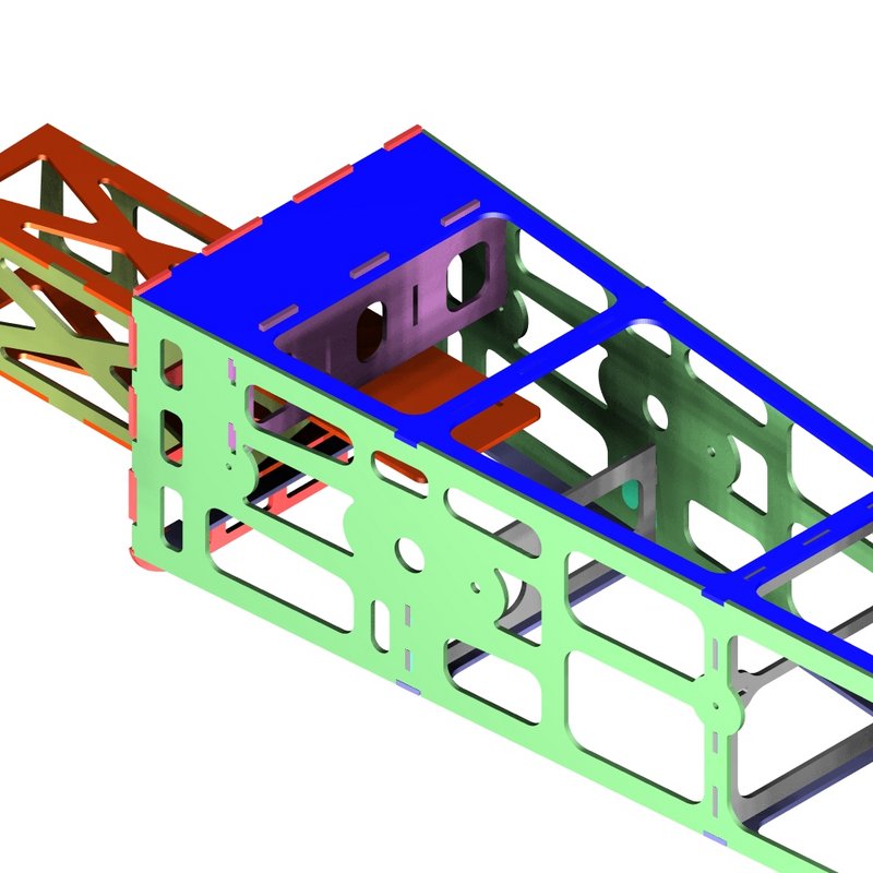

 Tytuł: Re: Velox Revolution II 58" - moje boje z AutoCad
PostNapisane: piątek, 31 grudnia 2010, 10:01

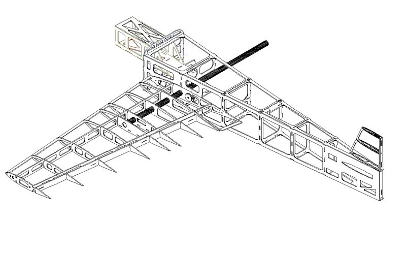

Posiedziałem trochę przy poprawkach żeby Krzychu nie musiał siedzieć z pilnikiem w łapie przy Veloxie. :D Wystrugałem wirtualną rurę węglową , poprawiłem długość boczków i takie tam drobnostki. Zostało poprawić wypusty w dolnej części kadłuba.
łącznik2.jpg [ 174.08 KiB | Przeglądane 20681 razy ]
łącznik.jpg [ 177.3 KiB | Przeglądane 20681 razy ]
łacznik3.jpg [ 162.92 KiB | Przeglądane 20681 razy ]
PostNapisane: piątek, 31 grudnia 2010, 15:53
Posty: 210
Wiek: 35
Lokalizacja: Kraków / Olkusz
Fajnie to idzie :). Czekam na garb i możemy zamykać formatki kadłuba ;)

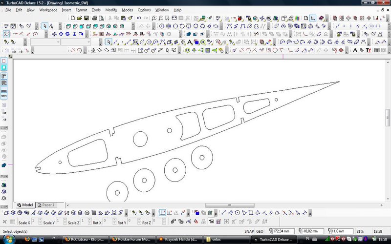

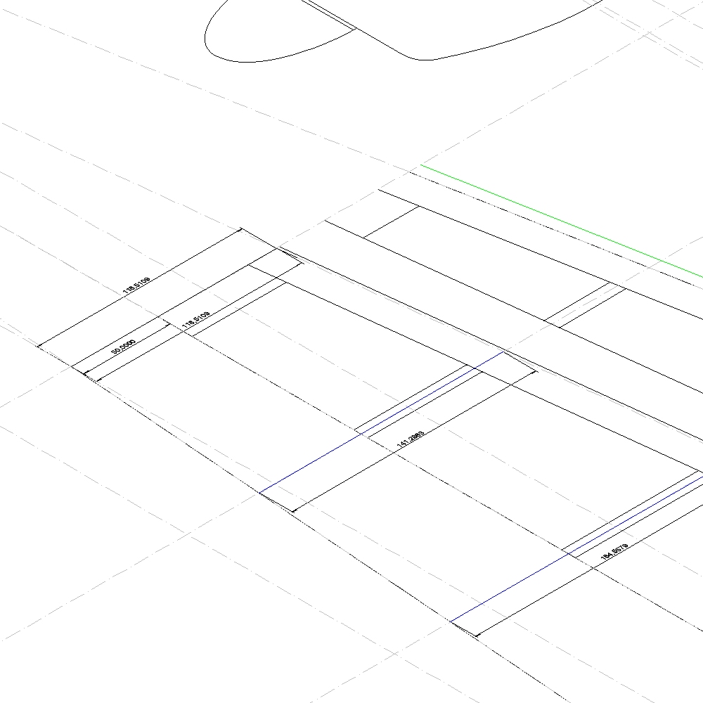

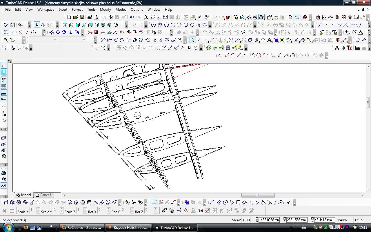

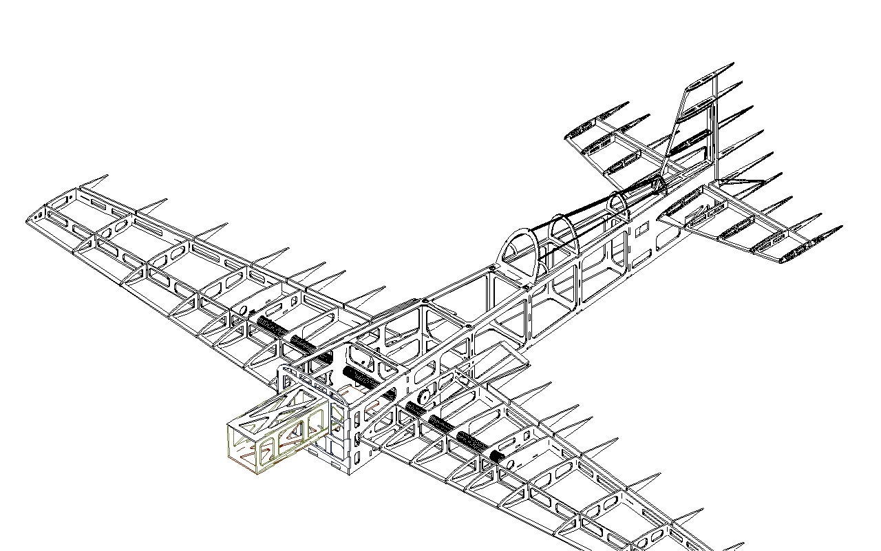

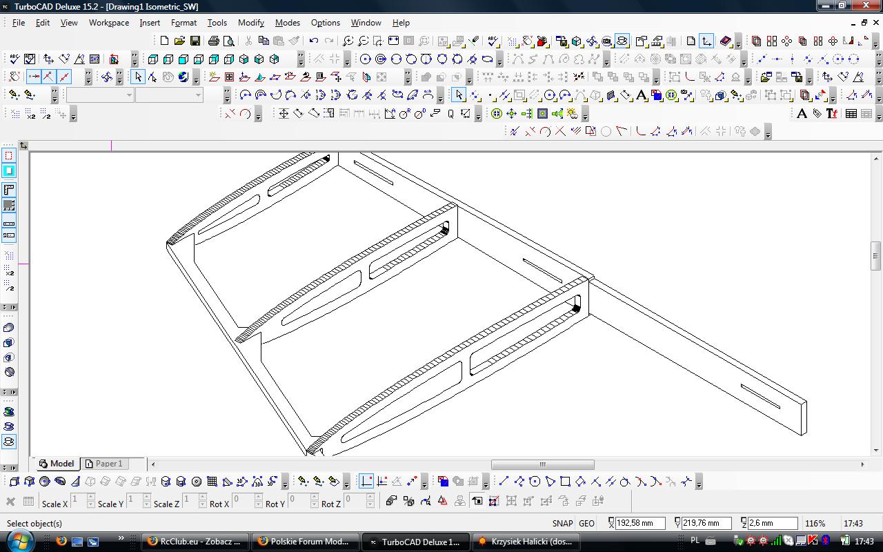

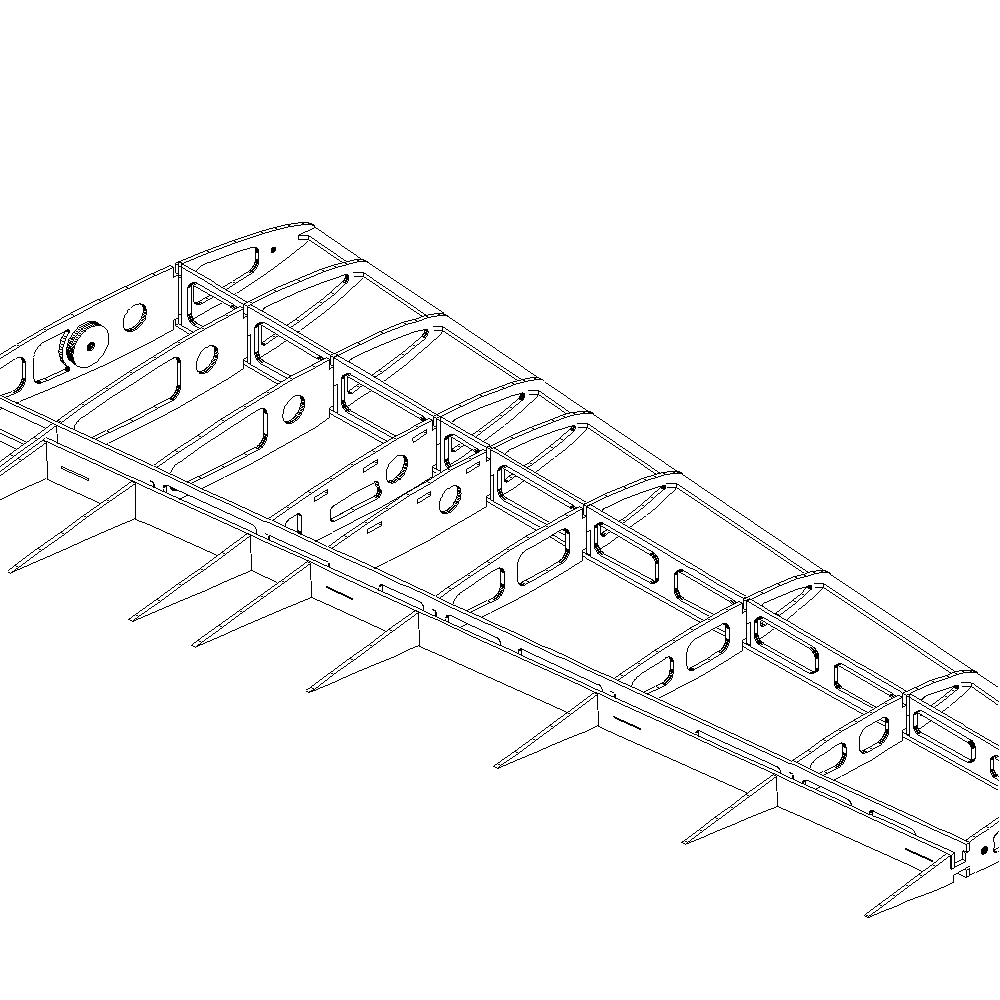

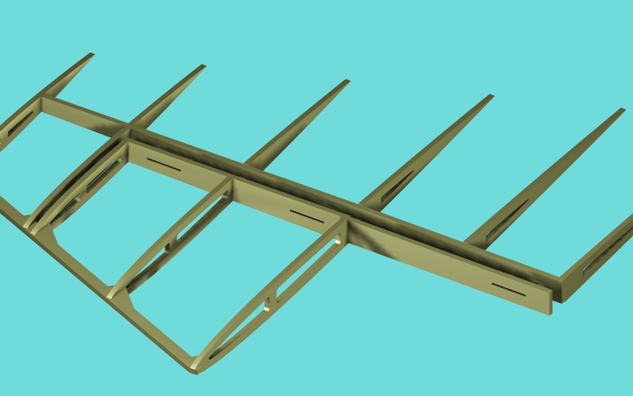

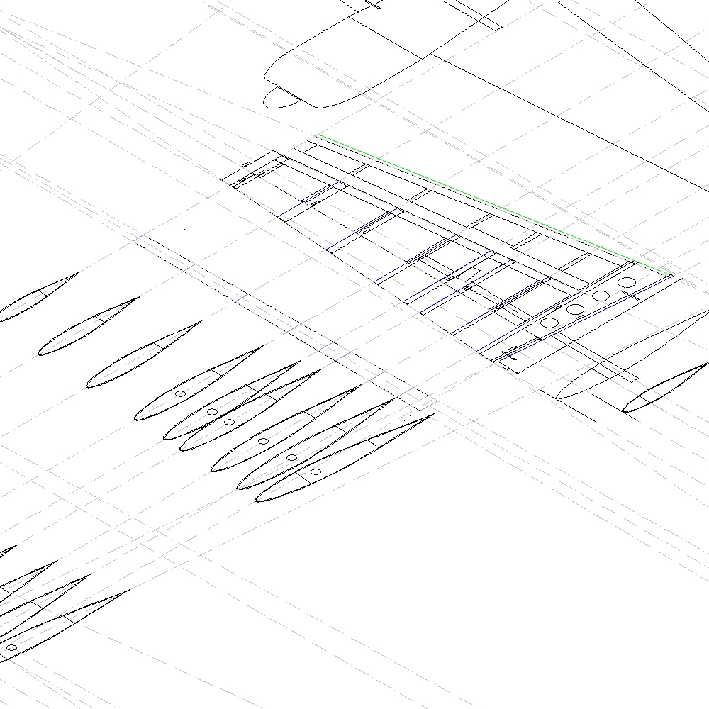

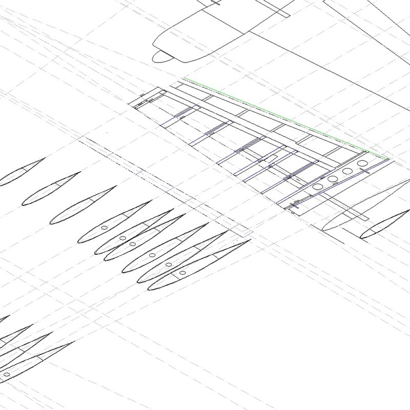

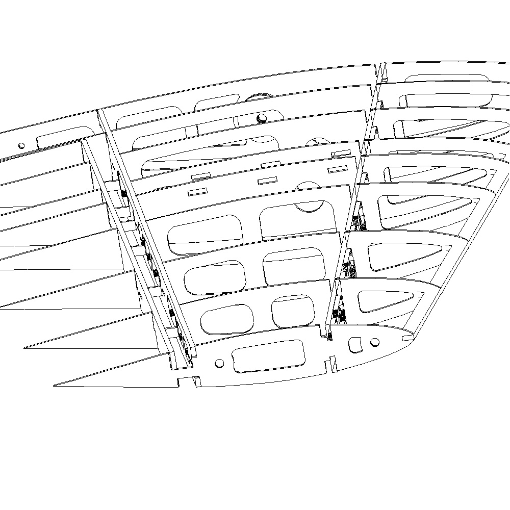

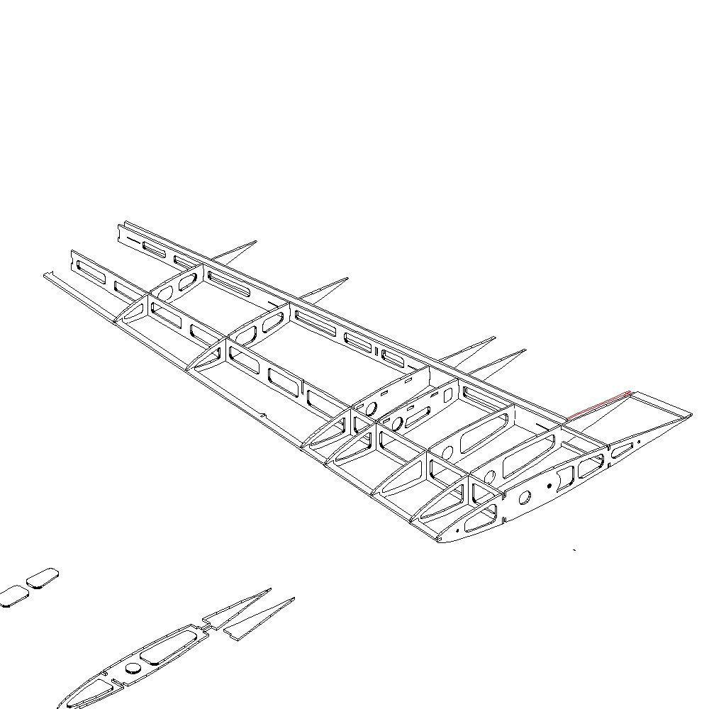

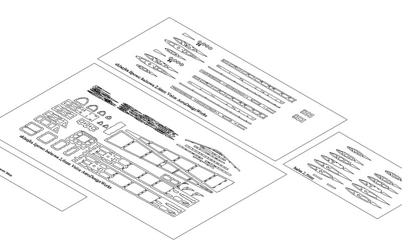

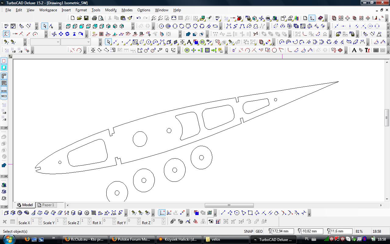

Poczekaj na wszystko i całość się zrobi na formatkach. Obrysowany jest kształt żeber i dźwigara głównego , zwymiarowałem już skrzydło. Niebawem będzie gotowe.
rysowanie skrzydła1.JPG [ 389.45 KiB | Przeglądane 20643 razy ]
rysowanie skrzydła2.JPG [ 206.01 KiB | Przeglądane 20643 razy ]
Trochę obciął sie screen ale widać o co chodzi.

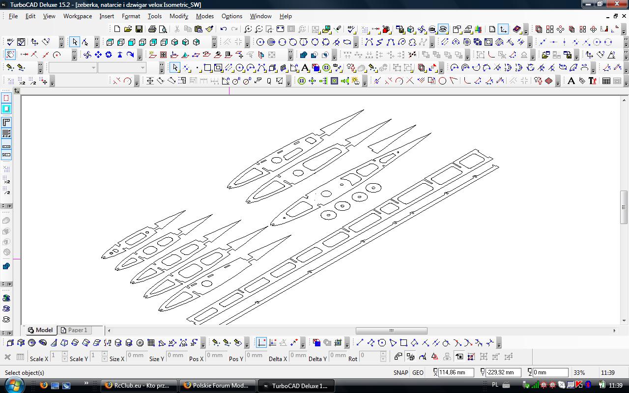

sk.JPG [ 124.75 KiB | Przeglądane 20619 razy ]
cdcd.jpg [ 152.79 KiB | Przeglądane 20610 razy ]

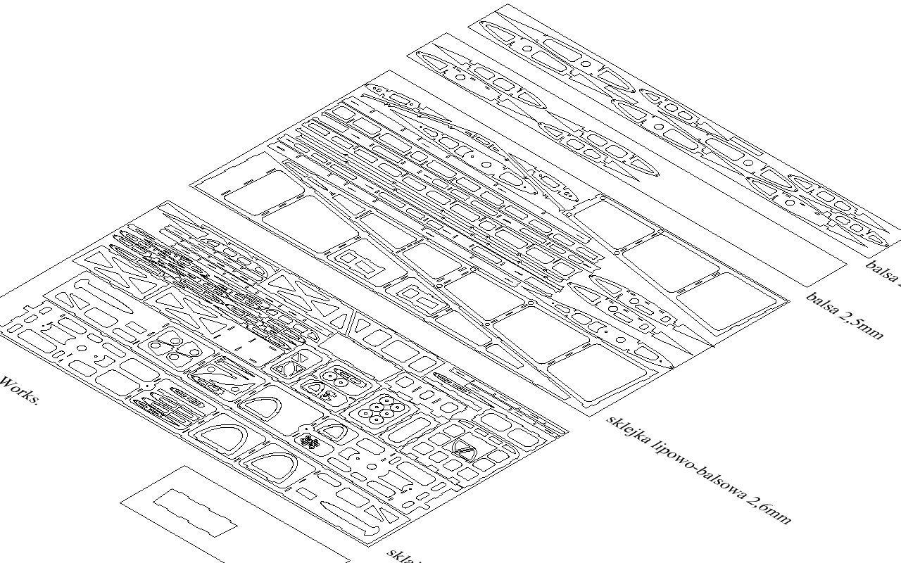

Dorobiłem natarcie ,dźwigar, ażury żeberek itp
zestawienia.jpg [ 185.8 KiB | Przeglądane 20594 razy ]

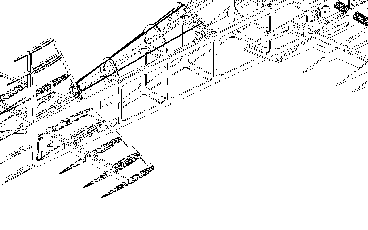

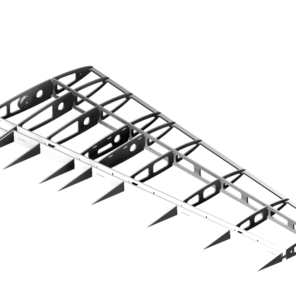

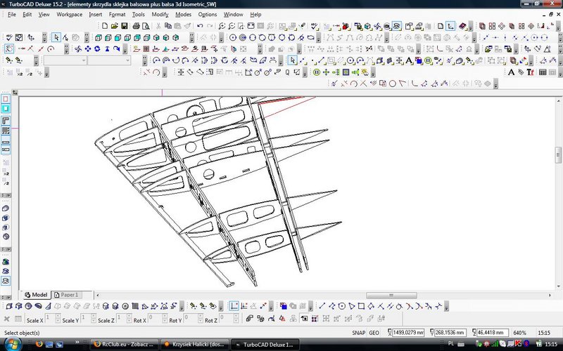

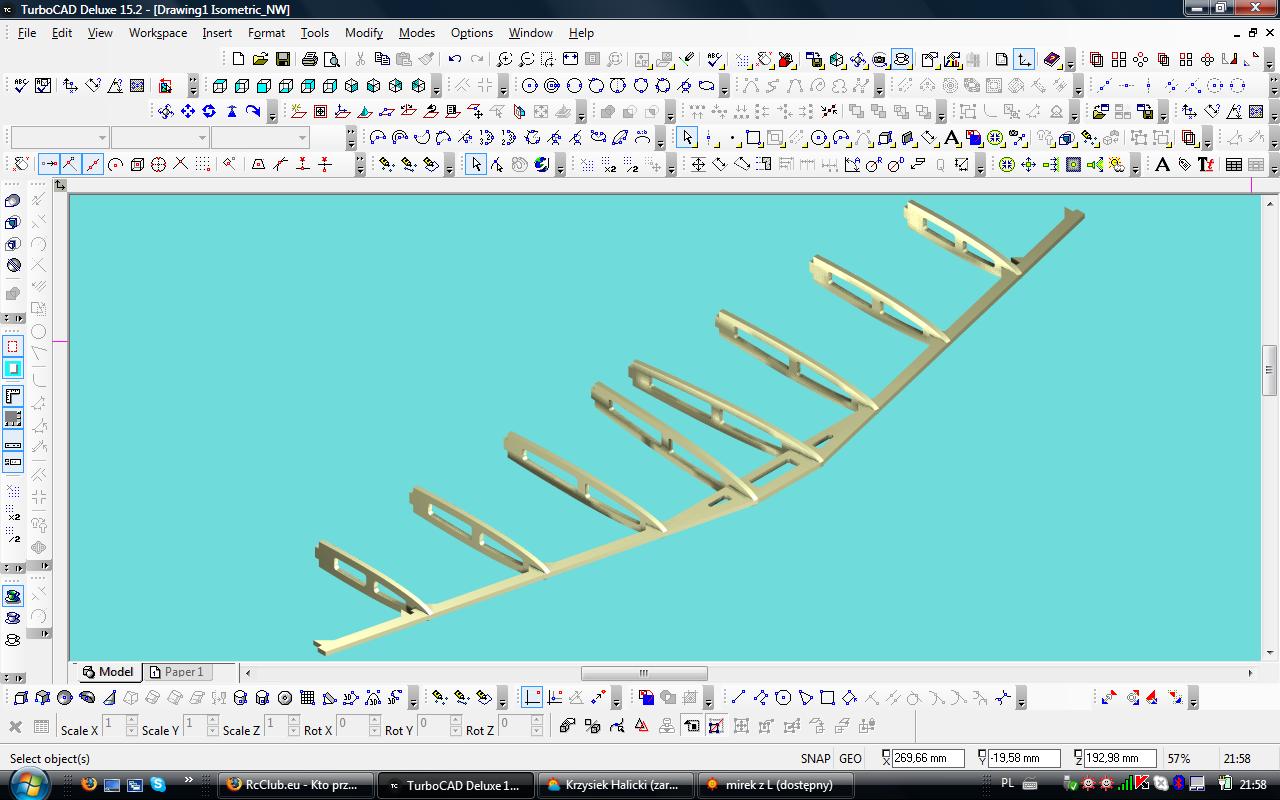

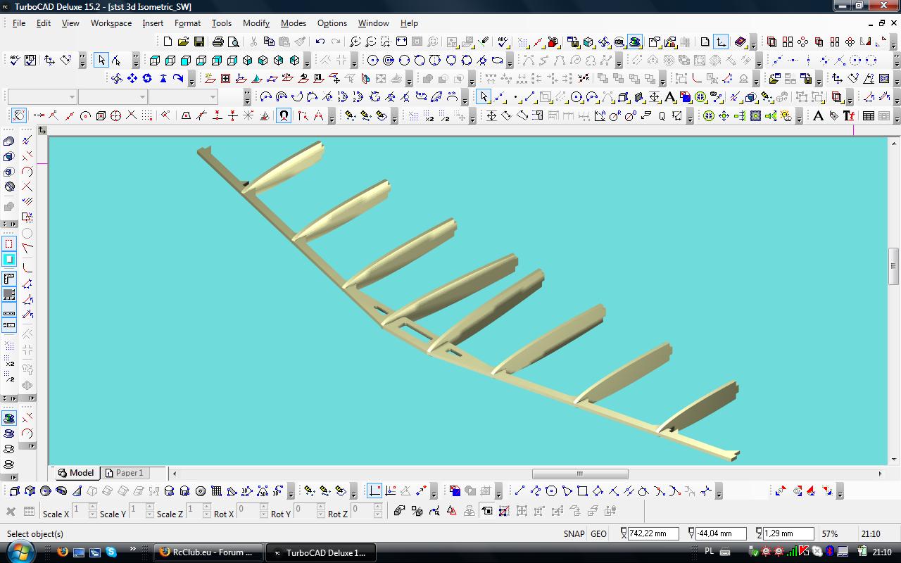

Krzychu , Twoje skrzydło złozone w 75%
elementy skrzydla sklejka balsowa plus balsa 3d.JPG [ 205.97 KiB | Przeglądane 20588 razy ]
elementy skrzydla sklejka balsowa plus balsa 3d3.JPG [ 211.03 KiB | Przeglądane 20586 razy ]
cxcx.jpg [ 180.84 KiB | Przeglądane 20581 razy ]
slawek6 oczyszczony wstepnie pozamykane3d12.JPG [ 187.98 KiB | Przeglądane 20562 razy ]
slawek6 oczyszczony wstepnie pozamykane3d13.JPG [ 296.43 KiB | Przeglądane 20562 razy ]
slawek6 oczyszczony wstepnie pozamykane3d15.JPG [ 188.41 KiB | Przeglądane 20562 razy ]
slawek6 oczyszczony wstepnie pozamykane3d23.JPG [ 306.56 KiB | Przeglądane 20562 razy ]
Ze skrzydłem to chyba na tyle. Dorobi sie stopki i offset

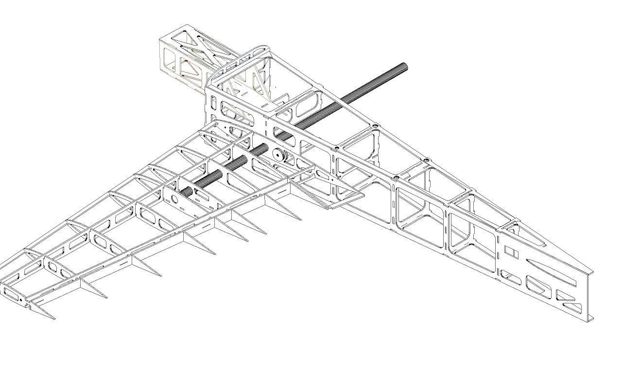

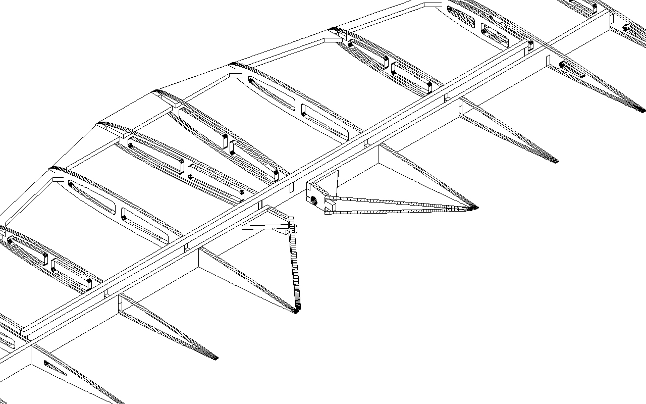

PostNapisane: niedziela, 2 stycznia 2011, 11:37

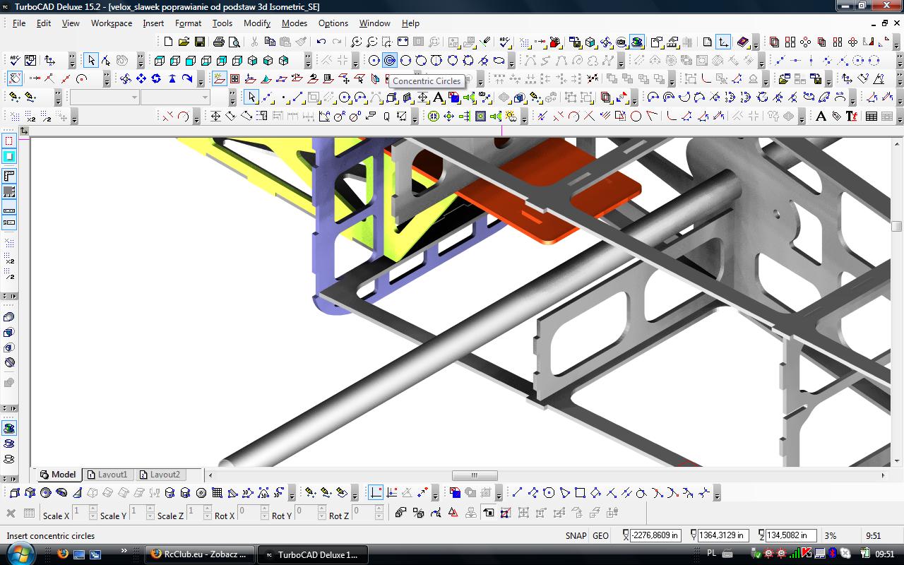

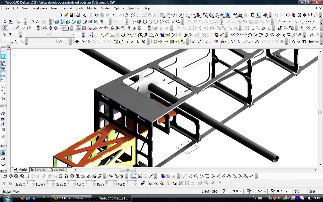

Krzysiek, wydłużyłbym rurę łącznika i przesunął serwo do krawędzi spływu zeby nie wadziło o łącznik. Widać to na tych screenach.
velox_slawek poprawianie od podstaw 3dc.JPG [ 84.73 KiB | Przeglądane 20500 razy ]
velox_slawek poprawianie od podstaw 3db.JPG [ 112.45 KiB | Przeglądane 20500 razy ]
velox_slawek poprawianie od podstaw 3da.JPG [ 119.2 KiB | Przeglądane 20500 razy ]

PostNapisane: niedziela, 2 stycznia 2011, 17:49

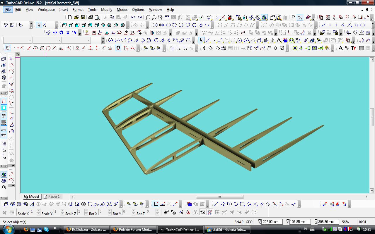

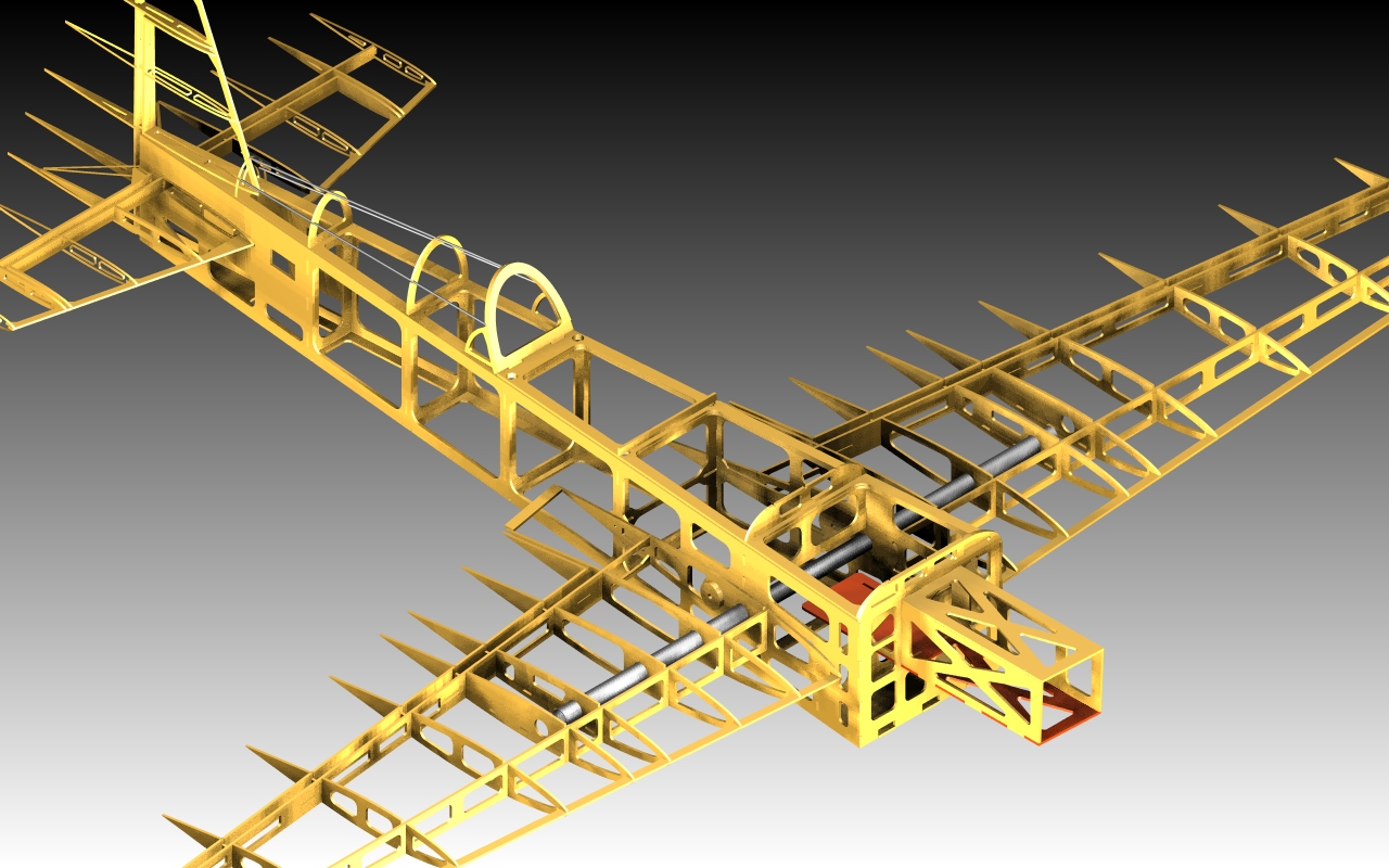

Walczę :D Coś z tego będzie .
stat.jpg [ 171.37 KiB | Przeglądane 20440 razy ]
velox_slawek poprawianie od podstaw 3dwe.JPG [ 316.57 KiB | Przeglądane 20434 razy ]
velox_slawek poprawianie od podstaw 3ddf.JPG [ 351.48 KiB | Przeglądane 20411 razy ]
velox_slawek poprawianie od podstaw 3dasasas.JPG [ 320.61 KiB | Przeglądane 20395 razy ]
velox_slawek poprawianie od podstaw 3dcv.JPG [ 354.53 KiB | Przeglądane 20395 razy ]

Narysowałem natarcie usterzenia poziomego.
natarcie stat.jpg [ 133.98 KiB | Przeglądane 12296 razy ]
Dołożyłem żeberka ale jeszcze bez ażurów. Zobacz Krzysiek czy tak może być.
2121.jpg [ 144.6 KiB | Przeglądane 12283 razy ]
PostNapisane: środa, 5 stycznia 2011, 21:43
Posty: 210
Wiek: 35
pewka ! Jest bdb ! Ale robimy z balsy żeberka !
PostNapisane: środa, 5 stycznia 2011, 22:03
Czy ja wiem czy z balsy? mogą być i z balsy.
bnbn.jpg [ 147.32 KiB | Przeglądane 12271 razy ]
Komentarz: Dorobiłem spływ statecznika , zostało niewiele do narysowania :D
velox_slawek poprawianie od podstaw 3dcccx.JPG [ 376.8 KiB | Przeglądane 12234 razy ]

Dobra, mniej więcej było by tyle w sprawie statecznika. Rendery nie wyszły , nie domknąłem wszystkich linii ale sens widać.
cały stat 3d.JPG [ 366.02 KiB | Przeglądane 12219 razy ]
velox_slawek poprawianie od podstaw 3d1212.JPG [ 382.16 KiB | Przeglądane 12219 razy ]
velox_slawek poprawianie od podstaw 3dqwsa.JPG [ 422.06 KiB | Przeglądane 12219 razy ]

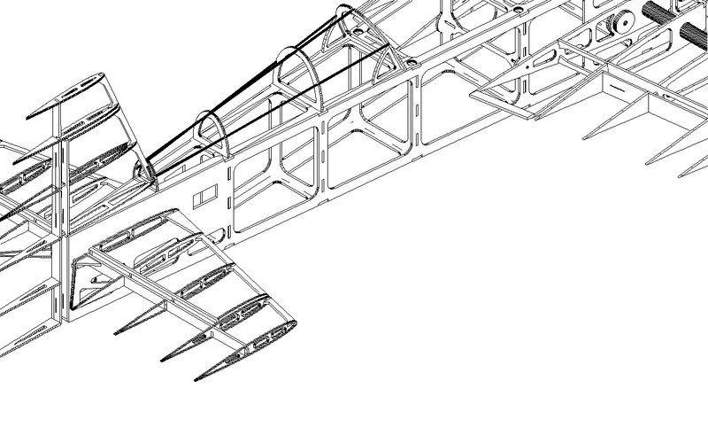

PostNapisane: czwartek, 6 stycznia 2011, 21:12
Kabinę (znaczy kopyto do niej )zrobi się z plastrów balsy z przekrojów wyciągnietych z bryły 3D, przynajmniej taki mam plan. Będzie przyklejona do klapy z balsy i sklejki.
Prawie koniec , została klapa do narysowania.
zestawienie velox popraqiony kadlub.JPG [ 395.39 KiB | Przeglądane 12148 razy ]
PostNapisane: piątek, 7 stycznia 2011, 21:19

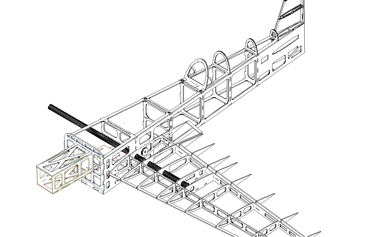

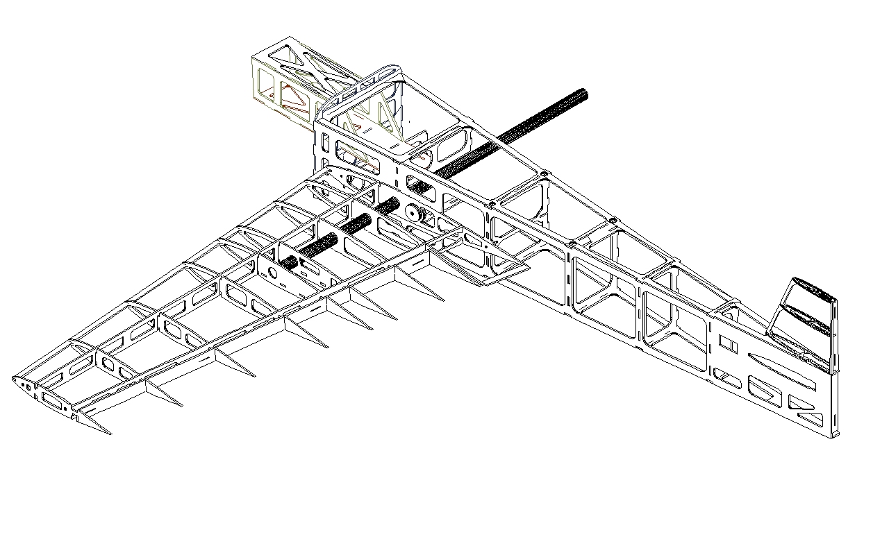

Krzychu , poprawiłem chyba wszystko co było do poprawienia, będziesz mógł skleić model na wykładach pod stołem, szlifowanie chyba nie będzie potrzebne :D co najwyżej przy oklejaniu balsą.
velox 3d1.JPG [ 257.8 KiB | Przeglądane 12102 razy ]
velox 3d12.JPG [ 187.86 KiB | Przeglądane 12102 razy ]
velox 3d13.JPG [ 172.21 KiB | Przeglądane 12102 razy ]
W niedzielę oczyszczę temat ze zbędnych screenów bo szkoda miejsca na serwerze.
W otworach zaznaczonych strzałkami chyba coś powinno być a jak nie to mogę dorysować poprzeczkę i zrobi się teownik.
Bez tytułu.jpg [ 180.9 KiB | Przeglądane 12083 razy ]
Edit: Rysowanie Veloxa zakończone, został do zrobienia offset.
Elementów jest tyle co na screenie.
velox komplet bez offsetu..JPG [ 540.38 KiB | Przeglądane 12040 razy ]

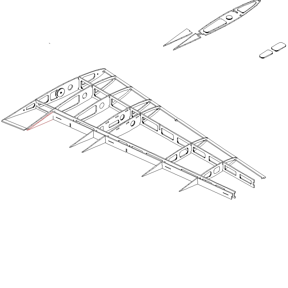

No i mamy wszystko już gotowe pod laser. Teraz tylko poukładać na formatkach :).
PostNapisane: sobota, 8 stycznia 2011, 20:09
Ułożone
velox z offsetem 0.1mm formatki.JPG [ 622.74 KiB | Przeglądane 12025 razy ]

PostNapisane: niedziela, 9 stycznia 2011, 08:36
Jak sztywność będzie niewystarczająca to będą z prętów węglowych.

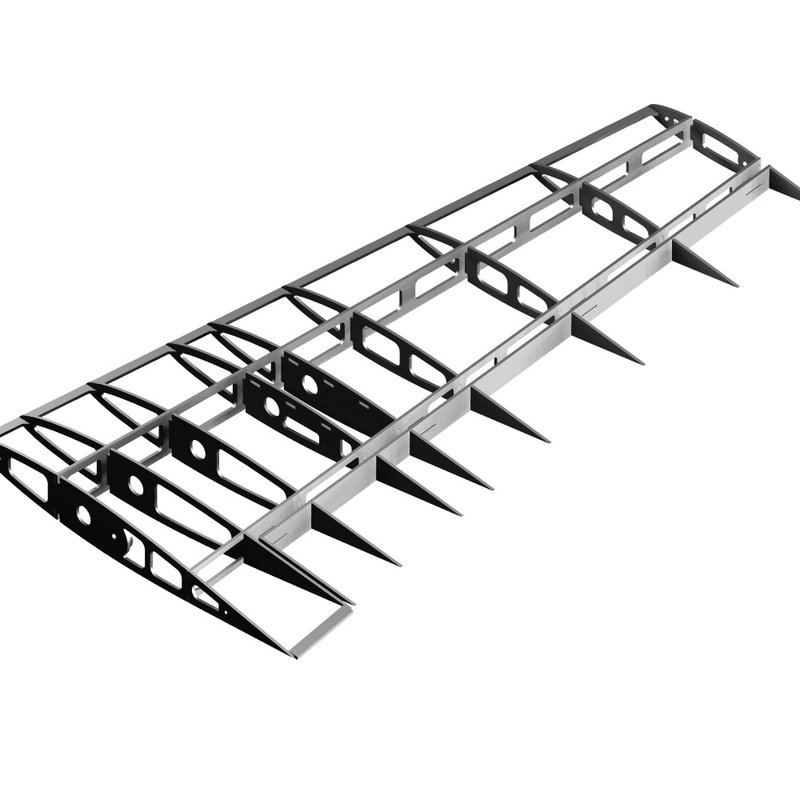

Edit: wyrenderowałem na prośbę Krzyśka konstrukcję pokrywy kadłuba. Klapa kryta balsą 1,5mm , w przedniej części wzmocniona trzema prętami węglowymi fi 2mm . Na pewno samą ramkę będzie trzeba wzmocnić listewkami balsowymi wzdłuż boków co raz że usztywni całość a dwa że ułatwi klejenie pokrycia klapy. Całość pasuje bardzo dobrze do modelu i uwzględnia grubość poszycia oraz grubość tworzywa kabinki.
Cała klapa ma celowo zrobiony luz w osi podłużnej kadłuba około 0.5mm
Niektórych otworów w 3D nie udało mi sie wyciąć (ułomność TC Deluxe- raz się uda , pięć razy nie)
velox_slawek poprawianie od podstaw 3d.JPG [ 456.88 KiB | Przeglądane 11969 razy ]
Poniżej ostatni rzut oka na całość przed cięciem. Kolory zrobiłem balsiane wię mniej więcej tak powinien wyglądać model po złożeniu bez poszycia.
velox_slawek poprawianie od podstaw 3dbal.JPG [ 455 KiB | Przeglądane 11969 razy ]

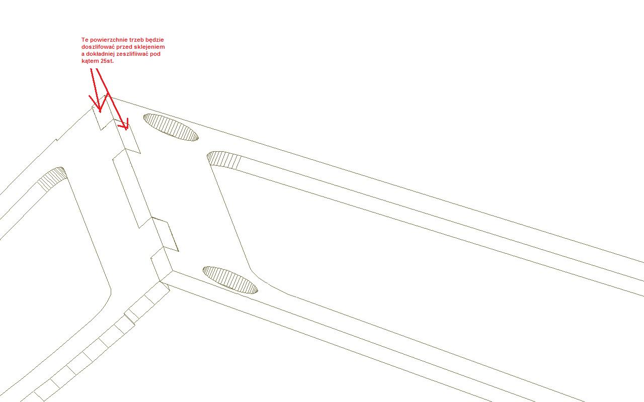

Na tym screenie widać szczegół konstrukcyjny montażu wręgi kabiny do klapy ze wskazaniem powierzchni wymagających dopasowania przed sklejeniem.
Wręgę kabiny trzeba doszlifować mając wykonane oklejenie garba kadłuba. Taka kolejność pozwoli nam na skorygowanie ewentualnych wymiarów wręgi kabinowej co zapewne będzie niezbędne w niewielkich granicach.
szczegol klapy.JPG [ 60.11 KiB | Przeglądane 11966 razy ]
