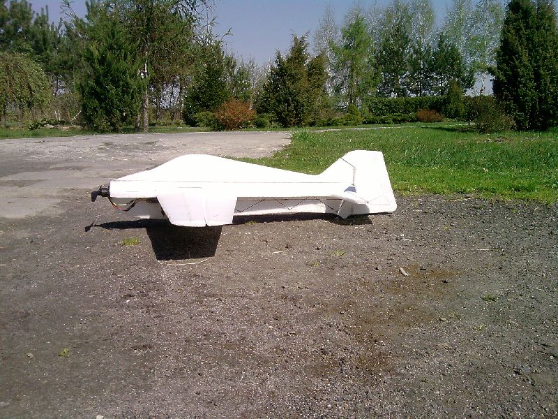

Łobuziak wykonał dzisiaj pierwsze loty, moim zdaniem udane no przynajmniej tak się wydaje. Wprowadzaiłem kilka drobnych zmian.
Powiększyłem usterzenie, zmieniłem budowę kadłuba. Częć pozioma jest rozdzielona coby na ploterze ładnie można było wyciąć samo wykonałem część pionową kadłuba. Czyli montaż jak model halowy. Wykrzyżowania z prętów węglowych przeniosłem na spód tak jak radziliście i zaczęło mi się to podobać. Garść "fotów" jak to teraz wygląda, a mam nadzieję na jeszcze lepszy wygląd przez pomalowanie tego i owego. Będę ćwiczył na pisankach na przyszły rok to będę miał jak znalazł.... :mrgreen:

P100511_19.45.jpg [ 191.4 KiB | Przeglądane 22229 razy ]
P100511_19.46.jpg [ 186.38 KiB | Przeglądane 22229 razy ]
Nie wiem które gorsze zdjęcie więc wstawiam oba
