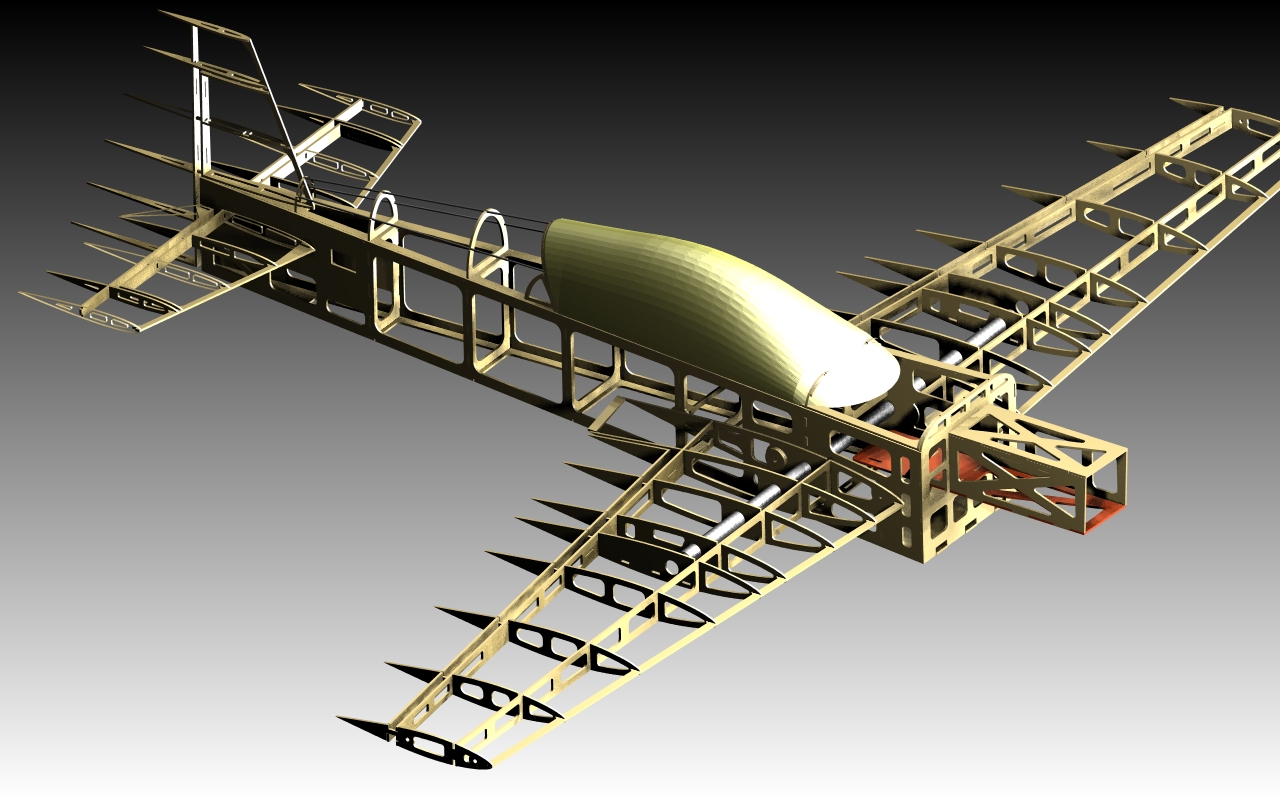

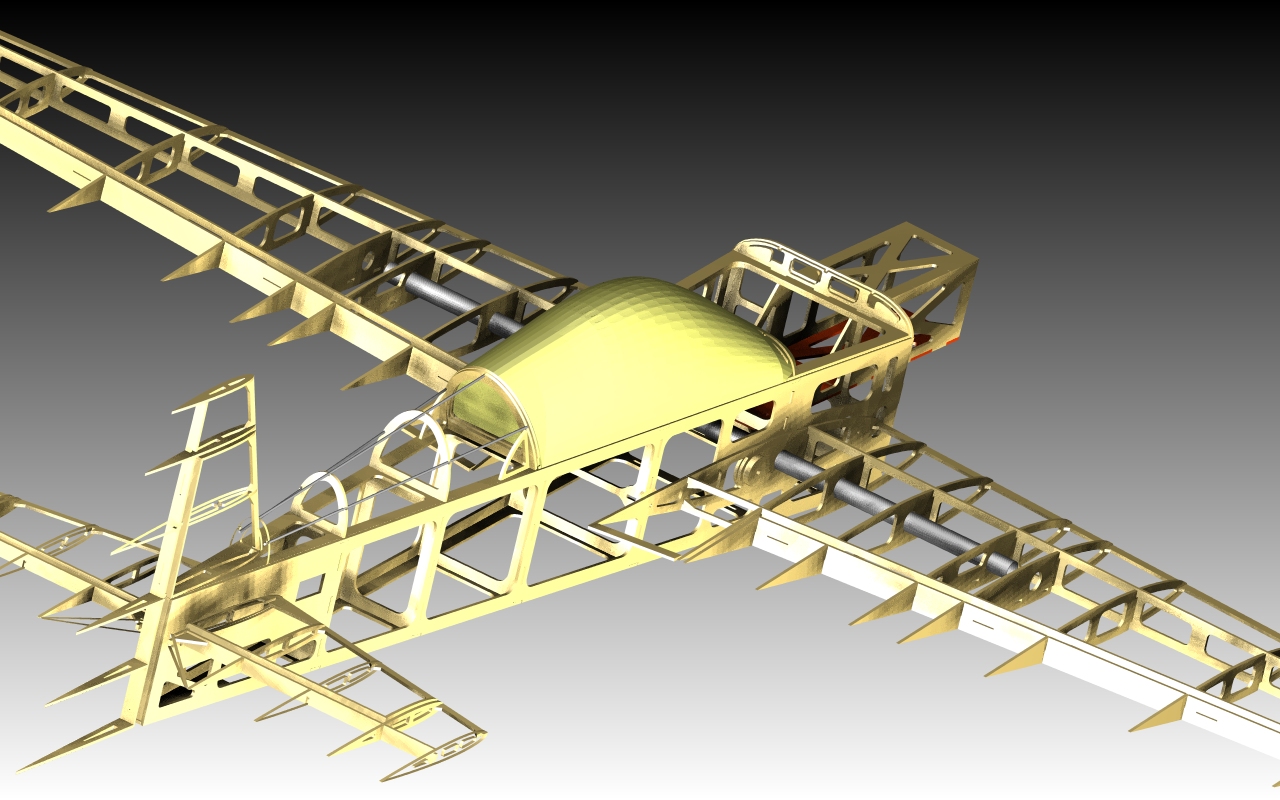

Gratuluję wytrwałości w rysowaniu, podziwiam zapał z jakim powstają kolejne etapy modelu, oby kolejne również w takim tempie !!!
Zastanawiałem się nad możliwością przedłużenia domku pod silnik aż do dźwigara skrzydła tak by utworzyły zamkniętą konstrukcję wiążącą skrzydła, silnik, podwozie i pakiet. Oczywiście od góry otawarta za wręgą podwoziową umożliwiając wkładanie pakietu.
 Tytuł: Re: Velox Revolution II 58" - moje boje z AutoCad
PostNapisane: niedziela, 9 stycznia 2011, 11:46
Też myślałem nad takim rozwiązaniem, zawsze staram się wiązać domek z łącznikiem i z podwoziem. Nie chciałem natomiast ingerować tak bardzo w to co narysował Krzysiek. Model z założenia jest lekki a więc kruchy tak że jak powącha kreta to i tak nie będzie co z niego zbierać. Przerobienie domku to kwestia moze 1h pracy w cad łącznie z zestawieniem 3D :)

Przeczytałem cały wątek od początku i nie znalazłem odpowiedzi na jedno pytanie - co ze spływem powierzchni sterowych? Zostają takie nie połączone ze sobą żeberka?
Paweł
PostNapisane: niedziela, 9 stycznia 2011, 12:04
Spływy będą zrobione z pokrycia balsowego 1,5mm i będą wystawały po około 3mm poza żeberka co da grubość samego spływu w okolicach 2mm i zaoszczędzi pracy przy wykańczaniu lotek i sterów na "ostro"
Miło Cię tu widzieć ! Pół wręga idąca nad rurą ma w rzeczywistości się z nią stykać ( połączenie żywicą z mikrobalonem ) i to ma głównie wzmacniać rurę mocującą skrzydła. Przedłużenie półki z racji różnic wysokości między rurą a półką byłoby troszkę kłopotliwe ( pakiet i tak pewnie schowa się w domku silnika ) ale dziękujemy za dobrą sugestię i rozważymy to ze Sławkiem.
Tępo jest chyba dobre bo co dwie głowy to nie jedna :), nie ukrywam że ze Sławkiem mi się bardzo dobrze pracuje ( jemu ze mną pewnie gorzej...) i pewnie niebawem zobaczycie nowy projekt ( już mamy coś w głowach ;-)).
Mam nadzieję ze firma aerodesign ruszy niebawem i że uda się Sławkowi zaprezentować ciekawą paletę modeli ( do tej pory oferty polskich firm były bardzo ograniczone a modele niekoniecznie dobre ).

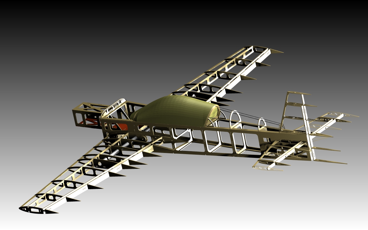

Mam nadzieję że cała ta firma wypali i coś sie zacznie wreszcie dziać. Tak jak napisał Krzychu, współpraca układa sie dobrze i mam nadzieję że tak zostanie. Tymczasem narysowałem kabinę ( bardzo wstępnie) . Niestety Deluxe nie robi loftingu a trial 16-pro raz ze zaraz się skończy to dwa że jest jakaś niezgodność wsteczna i powierzchnia kabiny zostaje poszatkowana. Całe szczęście że tylko przy wyświetlaniu. Muszę potem dorysować klapę3D i połaczyć ją z kabiną 3D a potem funkcją Slice odciąć przód i tak powstanie kopyto pod cnc (podobnie powstawało do funtany)

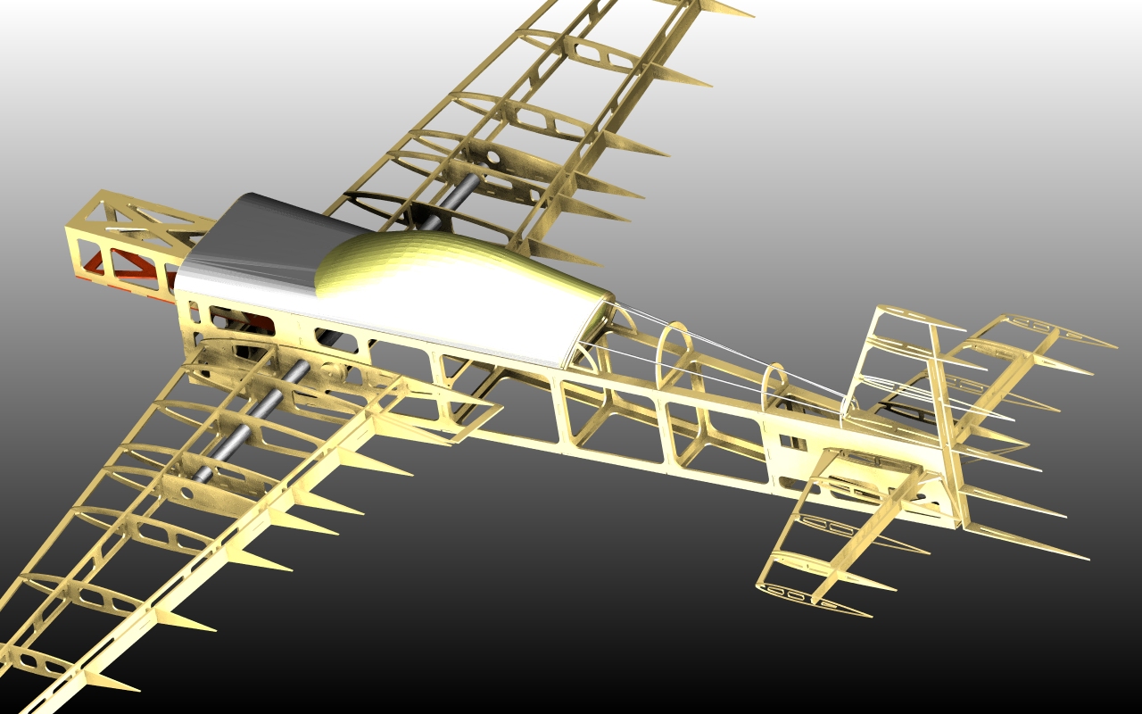

Pogląd na klapę. Nie martw się Krzychu , kabina jest dobra na długość.
Zasadniczo wzmacnianie szkanej rurki na rurę główną niewiele zmieni, ale faktycznie połączenie z półwręgą nie zaszkodzi. Jeśli chodzi o przedłużanie półki to dodatkowo wypadałoby przedłużyć również i ścianki boczne domku silnika. Zgodnie z tym podejściem najmocniejsze i najsztywniejsze elementy konstrukcyjne powinny łączyć skrzydło, silnik, podwozie i pakiet. Reszta w tym modelu jest tylko do nadawania kierunku lotu ;). Z niecierpliwością czekam na efekt końcowy w powietrzu.
BTW. Jaką przewidujecie masę startową ?
2000g +/-200g. Na pewno nie więcej niż 2.2kg (2.2kg to waga 58" yaka z haikong model którego posiadałem, model ma mniej wyażurowaną konstrukcję i jest ciut dłuższy od naszego veloxa ) i na pewno nie mniej niż 1.8kg ( 58" extra z pa ważyła mi 1.65kg, miała podobnej długość kadłub ale mniej obszerny + wszystko z balsy). Wyposażenie we wszystkich modelach mniej więcej takie same ( extra miała o jakieś 60g lżejsze aku niż dam do yaka i veloxa dlatego dodałem nieco wagi ).
To na razie szacowania, ale się okaże czy trafiłem z tym 2kg :).

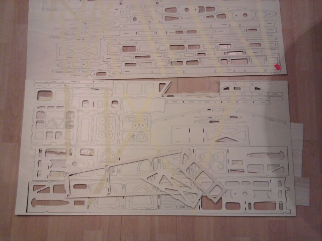

Velox faktycznie wycięty.
Nie obeszło się bez paru wpadek ale suma sumarum jest super ( dziękuję Sławku za błyskawiczną reakcję ) !
Wycięcie modelu odbyło się w firmie PEEM z Krakowa której właściciel Pan Paweł Janisiewicz tnie od ponad 5 lat w materiałach modelarskich co ma niesamowite odbicie na jakości cięcia ! O jakości niech świadczy to że elementy zostały wycięte bez mostków ( ścieżka lasera jest tak cienka ze mostki były zbędne ) a materiał nigdzie nie jest opalony. Ze swojej strony bardzo serdecznie polecam ale tylko tym dla których wyznacznikiem jest przede wszystkim jakość a potem cena ( która też jest przyzwoita ) !
PS. Przepraszam za jakość zdjęć ale sprzedałem moją kochaną cyfrówkę aby mieć na veloxa ;D.

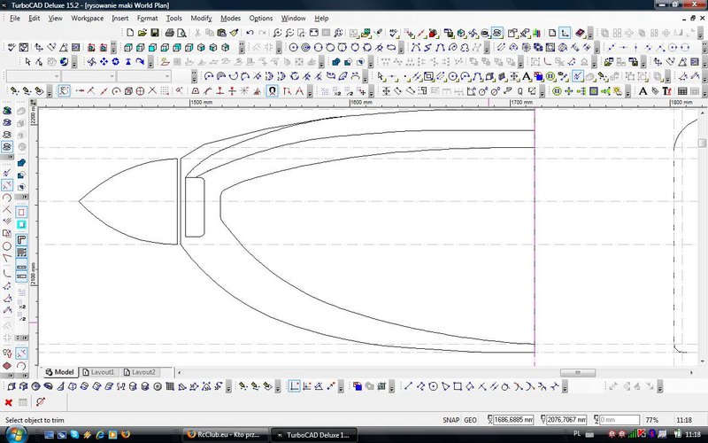

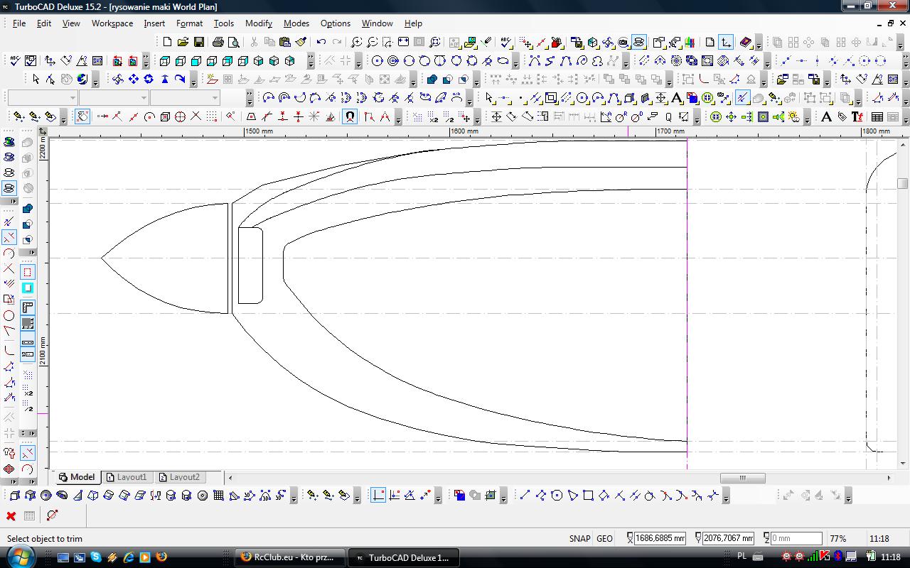

Dziś narysuję kopyto maski jak mi się uda, mam ograniczone możliwości ze względu na brak Lofting-u w wersji deluxe ale jakoś dam radę.
Edit: Zobacz czy takie coś ma być ?

Ciężko wyczuć jak ma wyglądać orginalna morda veloxa. Bo chyba prawdziwy samolot 1:1 nie istnieje (w przeciwieństwie do estry, edge , capa itd. itp..) dlatego ścieżko się uchwycić jakiegoś kształtu. Wzorowałem się na dwóch fotkach, które przesłał Krzysiek wyszło coś takiego: strasznie mi się nie podoba może Sławek coś wyklepie ładniejszego.

Projektowanie tej maski super, ale Velox od zawsze kojarzył się właśnie z kanciastą w górnym rzucie maską, która podkreślała jego brzydotę. Boki maski powinny wg. mnie być poprowadzone dalej do przodu bez zaokrągleń.
PostNapisane: niedziela, 16 stycznia 2011, 16:00
Dołączył(a): czwartek, 1 lipca 2010, 13:35
Posty: 45
Wiek: 47
dięki dysponowałem tylko fotą którą dostałem od Krzyśka
i mała wiedzą o tym samolocie w jakiejś wolnej chwili "okantuje maskę " robienie kantów w programach 3d jest żeczą prostszą niż wyoblanie ;p więc problemu nie będzie

velox3.jpg [ 75.67 KiB | Przeglądane 9977 razy ]
velox2.jpg [ 71.5 KiB | Przeglądane 9986 razy ]
Ostatnio edytowano niedziela, 16 stycznia 2011, 20:47 przez Krzysiek3D, łącznie edytowano 1 raz

Gdybys sie nie bawil w robienie i wstawianie zdjec - to bys juz byl na etapie oklejania .....

No i bardzo fajnie że wszystko pasuje do siebie. Browar możesz mi przysłać sms-em albo na GG :D
