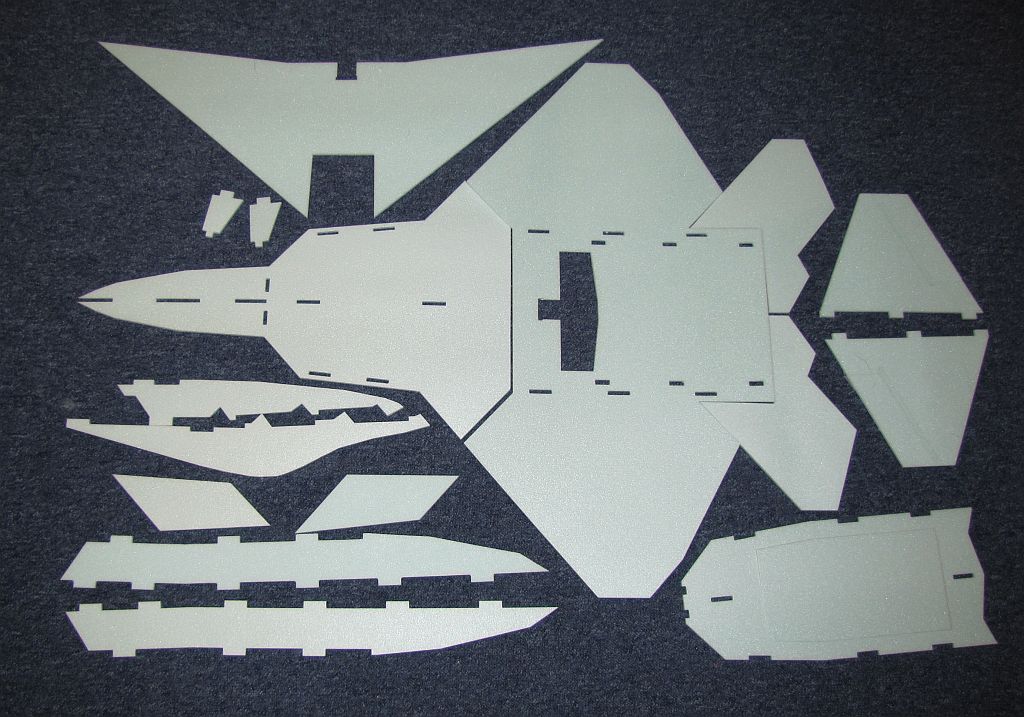

Nudno mi było tak bez najmniejszej dłubaniny, więc zacząłem szukać czegoś nowego, czegoś czego jeszcze nie mam a co zawsze chciałem zmajstrować. Wybór padł na na F-22 Raptor
To co wyciąłem wczoraj i dzisiaj wygląda tak, i waży 150 g. Wymiary: długość 1212 mm, rozpiętość skrzydeł: 873 mm. Brakuje jeszcze elementów kabiny, ale to dopasuję dopiero po złożeniu całości.
Oczywiście dojdą jeszcze wzmocnienia z rurek i płaskowników węglowych.

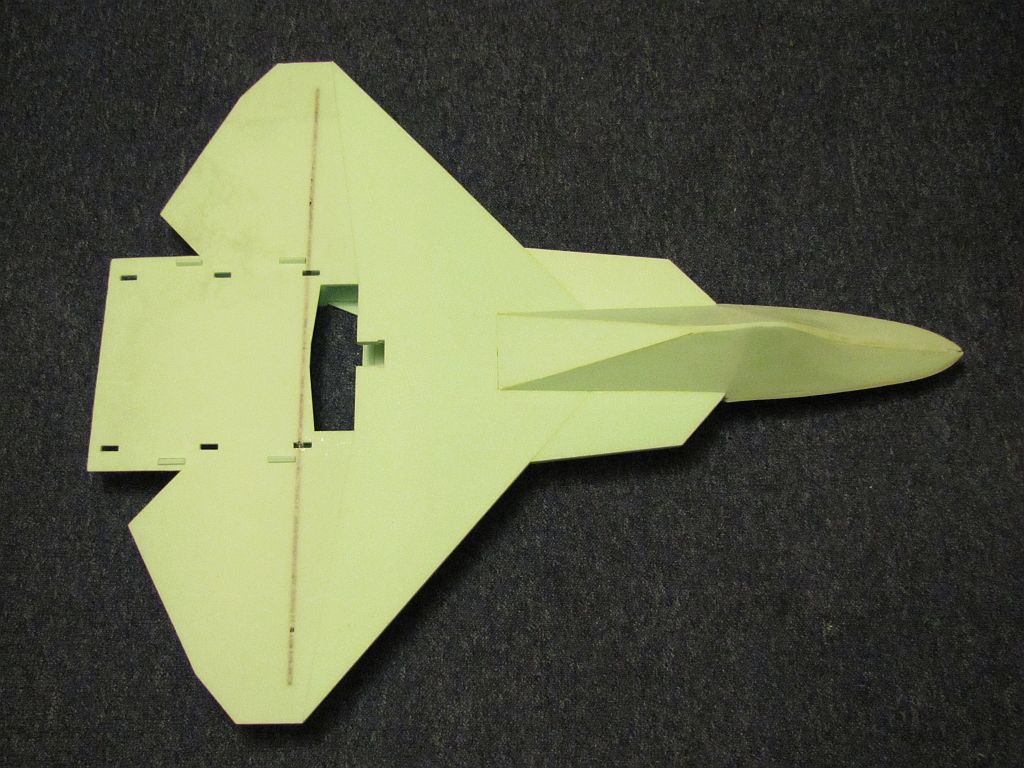

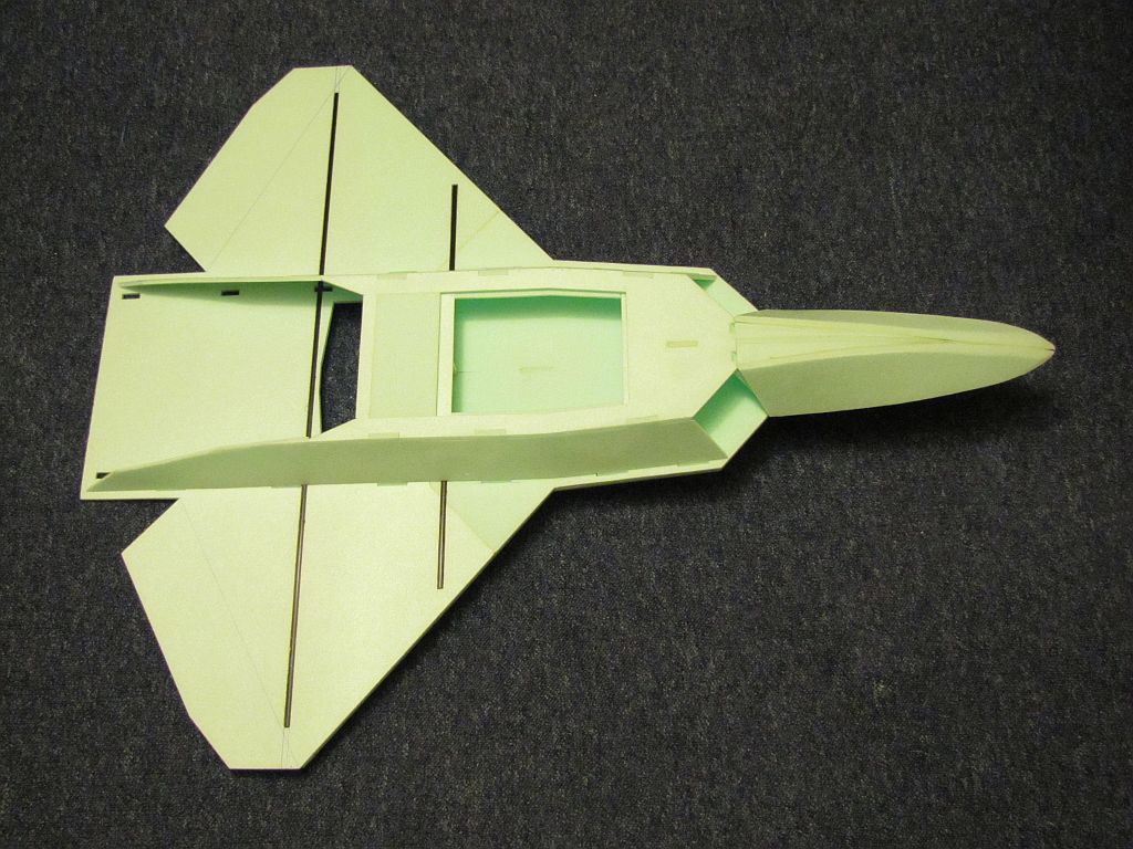

I z niedzielnego oblotu nici. Prace nad modelem nie idą w takim tempie jakbym sobie tego życzył i na obecną chwilę wygląda to tak
F22 1.jpg [ 132.87 KiB | Przeglądane 13518 razy ]
F22 2.jpg [ 150.06 KiB | Przeglądane 13518 razy ]
Prawdę mówiąc nie za bardzo mi się podoba ten kaczy dziób ale poprawiać go już nie mam zamiaru. Może jeszcze trochę poszaleję z papierem ściernym. I tak przykryję go dla wzmocnienia taśmą klejącą więc zniknie większość niedoskonałości.

A patrzyłeś na te plany z prkjets.com?
Tamta wersja wydawał się jakby pełniejsza/ładniejsza ale i roboty więcej. Za to latało się świetnie mimo kiepskich umiejętności. No i miał zmienny wektor ciągu.
 Tytuł: Re: F-22 Raptor - depron
PostNapisane: poniedziałek, 31 października 2011, 12:50
Widziałem te plany. Fakt, ładniejszy, ale na próbę, jak również z powodu końcówki materiałów, wybrałem prostszego.

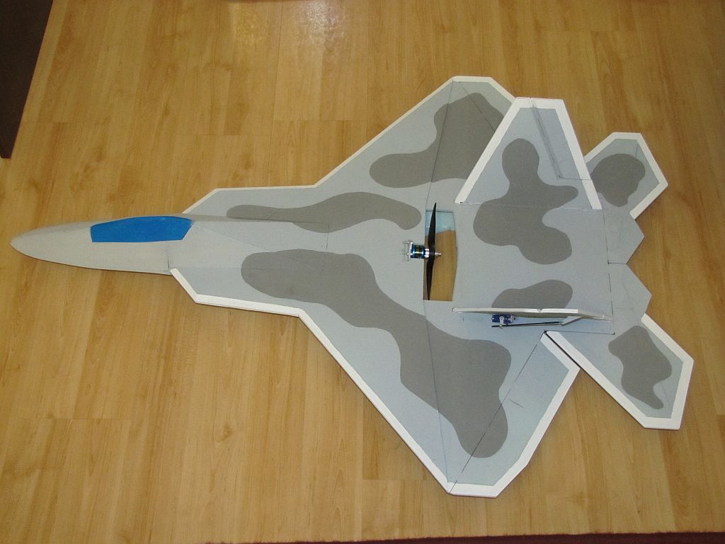

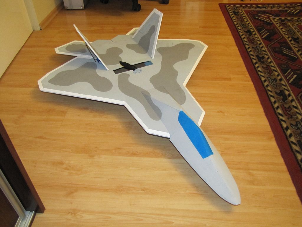

Zaszły delikatne zmiany w wyglądzie modelu, więc się pochwalę :)
F22 3.jpg [ 92.8 KiB | Przeglądane 13342 razy ]
F22 4.jpg [ 108.35 KiB | Przeglądane 13342 razy ]
Jak zwykle musiałem po drodze dać ciała i zamówiłem prawe śmigła nie biorąc pod uwagę że będą mi się odkręcały. Ale nic to, założę nakrętkę kontrującą, ewentualnie kapnę jeszcze przed nią na gwint Loctita i będzie git.
Mam nadzieję że poleci to w górę, bo gotowego do lotu 710 gram.
