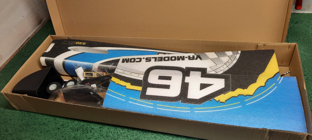

Witam kolegów, jako że sezon zbliża się wielkimi krokami a ja nieco zapędziłem się w temat FPV i przyznaję brakuje mi czasem beztroskiego latania prostym modelem - bez tych wszystkich anten, trackerów, monitorów,kamer, kontrolerów lotu, kabelkologii itp. - po prostu ja, radio i model.
Do tej pory miałem do takich zabaw Pionierka ale doposażyłem go w graty FPV i oczywiście po tym zabiegu zaczęły się kłopoty i zamiast latania było siedzenie z lutownicą i przy kompie.

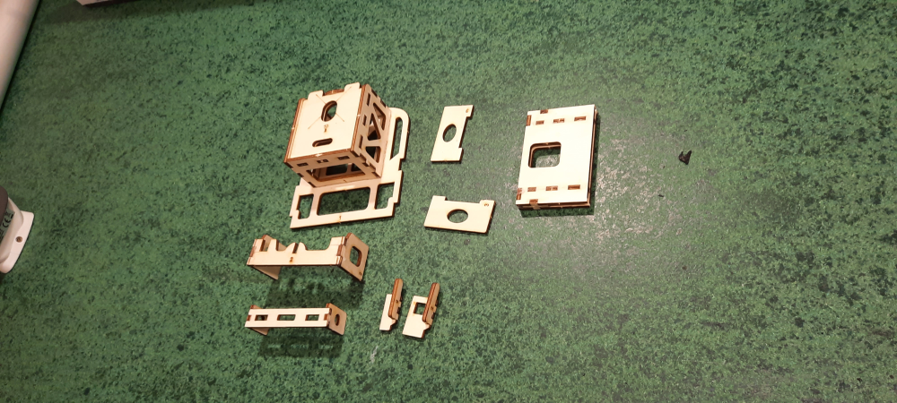

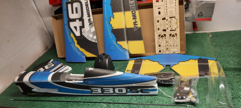

Dlatego też postanowiłem nabyć jakiegoś niedużego akrobata, ze względu na założenia (rozp. ok.1m, w miarę szybka budowa, odporność konstrukcji na nieco twardsze lądowania i możliwość łatwej naprawy) wybór padł na Extrę z EPP
Konkretnie to na czeską konstrukcję z VA-MODELS.
02.png [ 718.84 KiB | Przeglądane 21145 razy ]
Komentarz: w pudełku były wszystkie niezbędne elementy (oczywiście bez serw, silnika,i całej elektroniki)

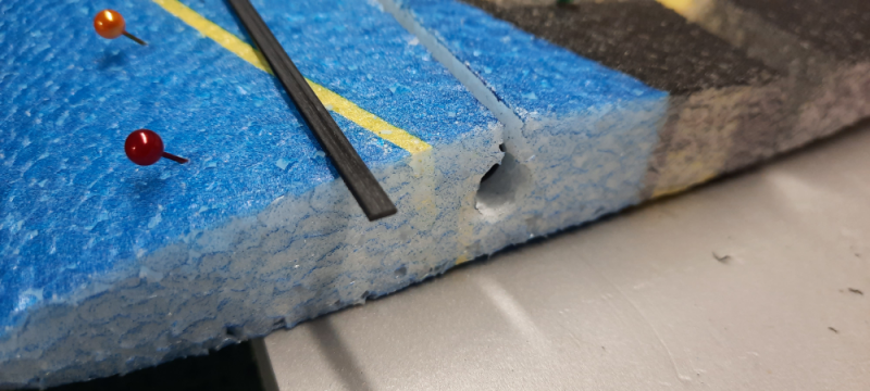

Na pierwszy rzut poszły skrzydła, jako że dołączone pręciki węglowe jako dźwigary skrzydła jakoś do mnie nie przemawiają to zamieniłem je na rurkę 8mm
Komentarz: po wycięciu rurka pasuje prawie idealnie, ale powstała szczelina która osłabiła skrzydło

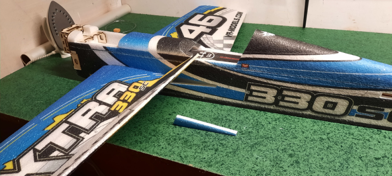

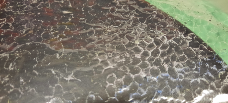

..próbuję okleić model folią, która niby do tego celu służy, dodam, że robię to nie pierwszy raz i jestem niemile zaskoczony, reaguje podobnie jak taśma samoprzylepna - po prostu nie chce się do tego cholerstwa przykleić, po zaprasowaniu bardzo łatwo ją zerwać
Komentarz: po zaprasowaniu nie wygląda to źle, ale...
13.png [ 826.45 KiB | Przeglądane 21075 razy ]
Komentarz: po zerwaniu, a raczej zdjęciu folii widać że klej nie trzyma na całej powierzchni a jedynie na łączeniach "bąbelków" w strukturze EPP
14.png [ 706.2 KiB | Przeglądane 21075 razy ]

Może to wina druku UV
 Tytuł: Re: Extra 330 od VA-MODELS
PostNapisane: środa, 6 kwietnia 2022, 16:33
To chyba jest farba dodawana przed wtryskiem pianki w formę = jeszcze gorzej

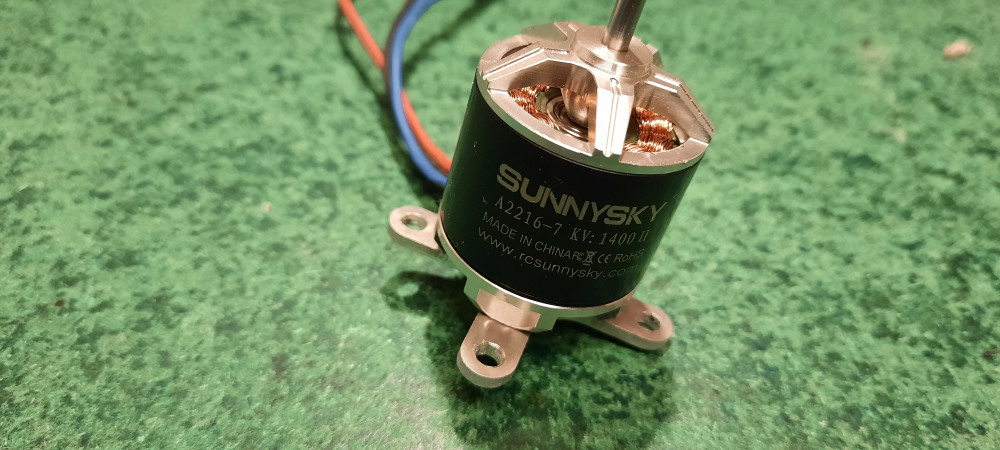

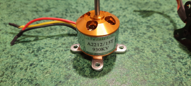

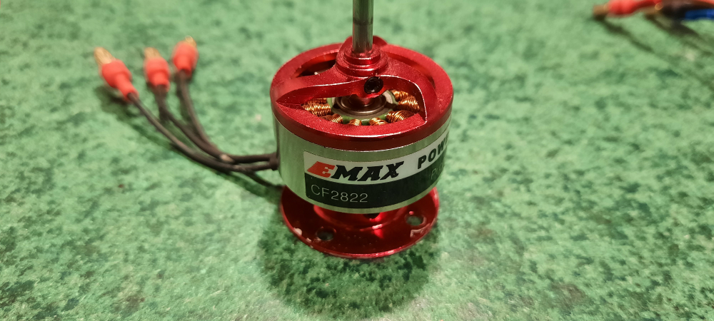

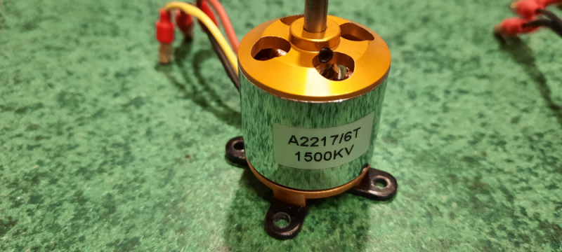

Dotarłem do etapu wyposażenia i chciałbym wykorzystać jakiś silnik z szuflady - nie wiem tylko który będzie najlepszy?
POMOŻECIE ?!
Komentarz: Sunnysky 1400kV 2216
22.png [ 644.15 KiB | Przeglądane 20931 razy ]
Komentarz: CF2822
21.png [ 636.03 KiB | Przeglądane 20931 razy ]
Komentarz: noname 1500kV - z tego co kojarzę to 300W

Komentarz: noname 930kV - jakieś 170W
19.png [ 725.03 KiB | Przeglądane 20931 razy ]
PostNapisane: czwartek, 7 kwietnia 2022, 21:18
Waga do lotu Twojego modelu wg producenta to ok 660 gram, więc ok 300W w napędzie trzeba by mieć. Stąd wynika że:
http://www.flybrushless.com/motor/view/194

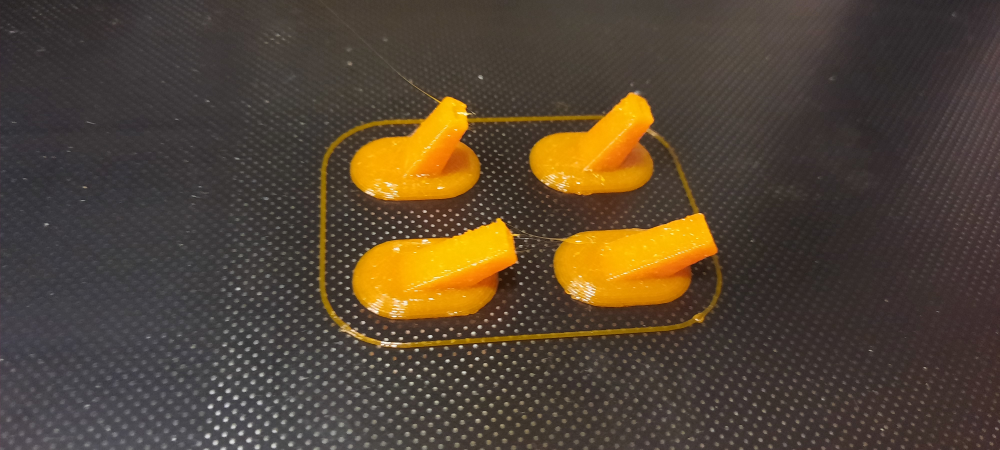

Komentarz: pierwsze wydruki - uchwyty zastrzałów statecznika poziomego (PET-G)
23.png [ 523.46 KiB | Przeglądane 20838 razy ]

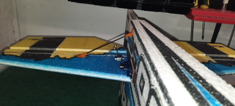

Komentarz: uchwyty połączone płaskownikiem węglowym 1x3mm
24.png [ 959.03 KiB | Przeglądane 20838 razy ]
Komentarz: zastrzały wklejone na UHU-POR - robią robotę! statecznik usztywnił się znacząco i teraz jest równoległy ze skrzydłem
26.png [ 548.04 KiB | Przeglądane 20838 razy ]

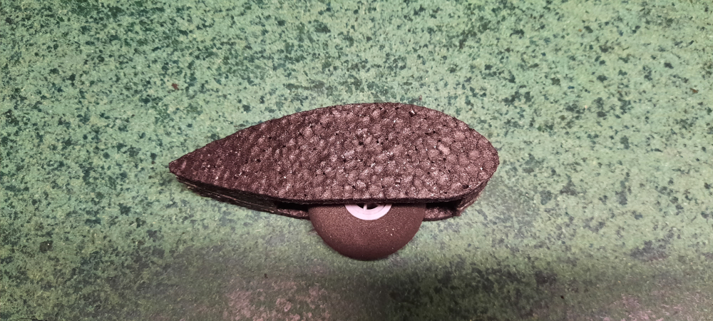

Na pierwszy rzut dzisiaj - montaż podwozia, nie wiem co z tego wyjdzie bo to mój pierwszy model z kółkami
Oryginalne kółeczka wydają się nieco za małe i moim zdaniem wyglądają nieco komicznie więc zastąpiłem je większymi
30.png [ 922.26 KiB | Przeglądane 20816 razy ]
oryginalne koła 40 x 14mm
31.png [ 899.96 KiB | Przeglądane 20816 razy ]
nowe - 55 x 20mm
32.png [ 921.11 KiB | Przeglądane 20816 razy ]
tylne "koło" oraz oryginalna goleń to już jak dla mnie komedia - chyba że do startu z betonu
zastąpiłem je kołem które przeznaczone było w oryginale na przód, może jest nieco za duże ale mam nadzieję że sprawdzi się na dobrze wykoszonej trawie
27.png [ 636.14 KiB | Przeglądane 20816 razy ]

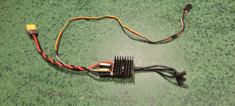

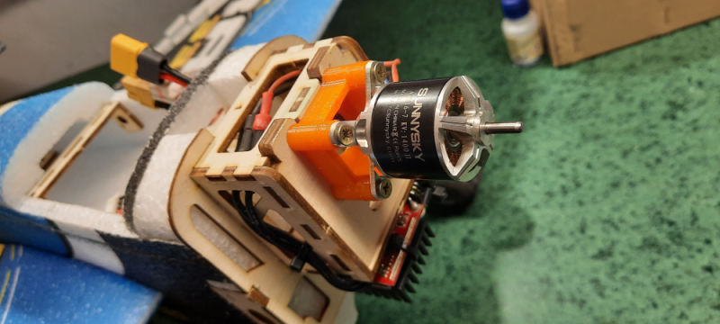

Model niemal ukończony, niestety pojawiły się kłopoty ze środkiem ciężkości - jest za bardzo z tyłu, więc muszę jakoś przesunąć jak najwięcej gratów na przód.
Na pierwszy rzut poszedł ESC, dodałem mu radiator i 2 kondensatorki LOW ESR 2 x 1000uF 16V
33.png [ 945.58 KiB | Przeglądane 26524 razy ]
dystans pod łoże silnika przesunął go o 15mm do przodu i zarazem pozwolił zachować kąty zaklinowania jakie podaje instrukcja skłon i wykłon ok. 1.5 st
34.png [ 833.74 KiB | Przeglądane 26524 razy ]
zastosowałem silnik SUNNYSKY 2216 1400kV ze względu na bardzo podobne parametry do 2217 1500kV przy niższym poborze prądu.
Model na śmigle 9x4,5 bez trudu "wisi" na śmigle, a na śmigle 10x4,7 to już rakieta, muszę tylko pomierzyć prądy pracy na tych śmigłach.
35.png [ 641.79 KiB | Przeglądane 26524 razy ]

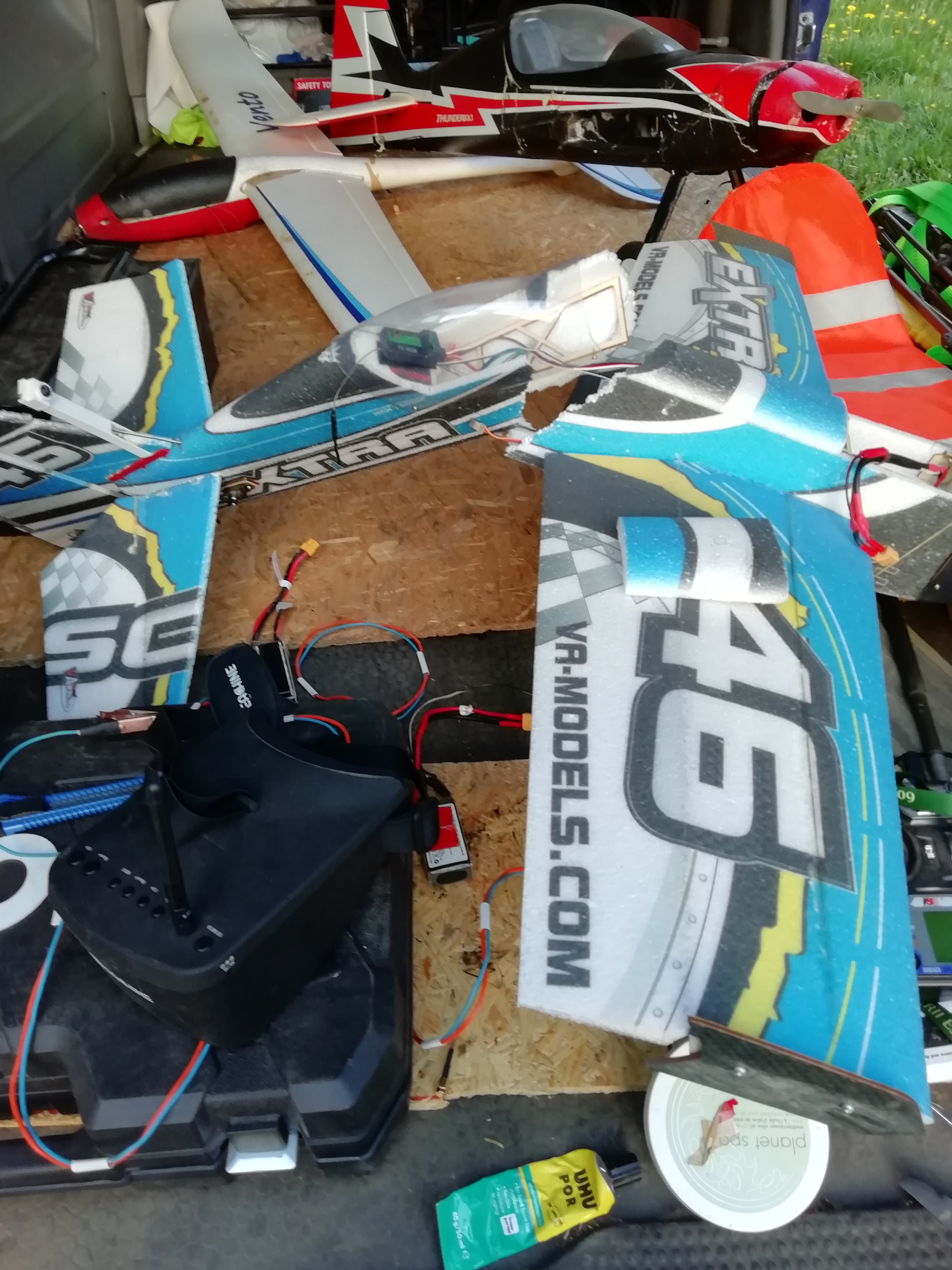

Pierwsze loty już za mną (wiem - bez filmu się nie liczą)
Przyznam, że lata wyśmienicie, ale to mój pierwszy akrobat i moje umiejętności pilotażu zwłaszcza akrobacji nazwałbym "raczkowaniem", więc nie pozwalam sobie póki co na nieco ostrzejsze latanie i na razie się z nim oswajam.
Co do podwozia to miałeś rację, mimo gładko utrzymanego lądowiska wygina się od samego spoglądania na nie.
Trzeba będzie coś wykombinować.
Na razie pogoda w weekendy niezbyt mi dopisuje, do lotniska mam 30 minut samochodem więc rzadko tam bywam, ale przy kolejnej okazji wstawię jakiś filmik lub fotkę.
Ogólnie na początku byłem nieco zawiedziony jakością wykonania modelu, ale teraz widzę że nadrabia właściwościami w locie.

Taka sytuacja sprzed kilkunastu dni. Nie jestem w stanie określić przyczyny. Po wyrzuceniu z ręki nie reagowała na ster wysokości tylko poszła dosyć ostro w dół. Aby było ciekawiej 15 minut wcześniej taka sama sytuacja z innym modelem, na innej aparaturze. Aktualnie już naprawiona i gotowa do lotu.

Skoro dwa różne modele reagują w ten sam sposób na ster wysokości to może rozważ awarię gimbala w nadajniku?
Masz na potencjometrach czy hall?

no to pozostaje jedno wytłumaczenie - nowy Trójkąt Bermudzki

Pewnie tak, wcześniej dwa modele rozkwasiłem w tej okolicy bo nagle zaczęły nurkować. Tamta wcześniejsza extra, z wysokości kilkudziesięciu metrów pionowo w dół i nie reagowała na stery i to samo sbach. A ta teraz po kraksie gorzej lata, taka nerwowa, niestabilna, musze sprawdzić CG.

to tym bardziej dziwne, bo ponoć żeby model dobrze latał to trzeba go najpierw roz.....ć potem posklejać i dopiero od tego momentu będzie dobrze.

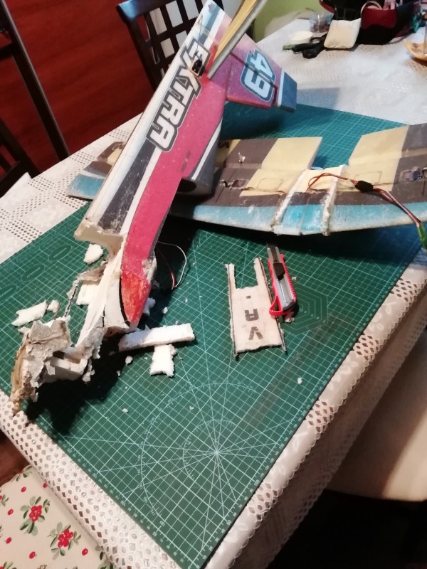

Ustawiłem extrę, że już ładnie lata. W sumie codziennie wykonuję 2 loty co najmniej, intensywnie eksploatuję swoje modele. :) No i jak w poprzedniej pękła mi owiewka silnika. Pęknięcie wzdłuż, zaczęło się z tyłu od otworu zrobionego wkrętem mocującym ją do kadłuba i posżło do końca do przodu. Taki plastik jak z bombonierki, strasznie delikatny. Muszę jakieś kopyto zrobić (nigdy nie robiłem) i śpróbować zrobić taką owiewkę. A ta z kabiny jest z innego plastiku i nigdy mi nie pękła. Któregoś dnia jak latałem to wpadłem na pomysł, że moze by odbudować tą starą extrę. Żal mi jej wyrzucać, sporo razem przeszliśmy. ;)
Edit:
No i dziś zdjąłem ze strychu, tak wyglądała po jakieś 2 latach leżenia najpierw w warsztacie potem na strychu. Złamane skrzydła, zmasakrowany nos, z silnika nie było co zbierać. Nurkowanie pionowo w dół z wysokości co najmniej 30m na pełnym gazie. Mówię do żony, że spróbuję odbudować. Ona na to: po co? Kup nową. No przecież mam nową, to kup sobie jeszcze jedną, bo z tej nic nie będzie :) Ale ja chcę tą odbudować. Dziwnie popatrzyła. Jak żona pojechała do pracy to trochę odmyłem płynem do mycia naczyń, potem na warsztat i trochę jeszcze popsułem a potem zacząłem odbudowywać. Jak skończę to pokażę, pewnie wyjdzie ulepek bo gdzie mi do fachowców tu z forum. :)
PostNapisane: środa, 15 czerwca 2022, 21:06
Posty: 326
Lokalizacja: Miłoszewiec
Tak już jest :)
IMG_20220615_113755[1].jpg [ 2.52 MiB | Przeglądane 24396 razy ]
PostNapisane: czwartek, 16 czerwca 2022, 21:32
Posty: 317
szok, nie przyszło by mi do głowy żeby odbudować tak zmasakrowany model - gratulacje!
