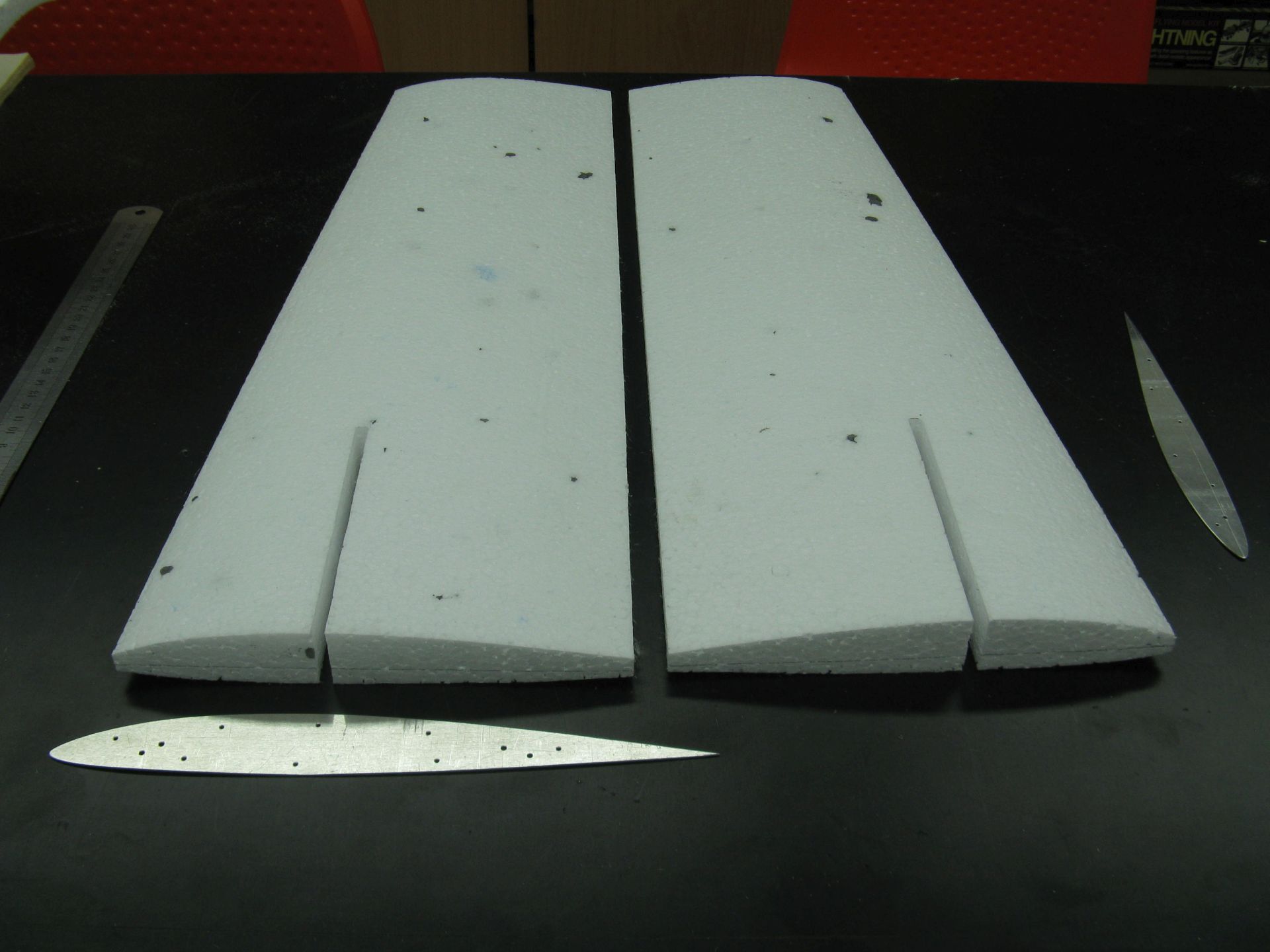

W książce "Sekrety modeli latających z napędem elektrycznym" znalazłem plan modelu o tej nazwie i postanowiłem wykonać go ponownie. Ponownie, bo pierwszy model zrobiłem jakieś 20 lat temu i napędzany był zwykłą 600-tką z pakietem akumulatorów Ni-Cd. Cegła, ale fajnie pomykała. Teraz oczywiście będzie bezszczotka Turnigy 3536 i Lipol. Właściwie, to chciałem wypróbować technologię oklejania rdzeni styropianowych laminatem, ale już "na gotowo", tak by mieć i kolor i powierzchnię. W tym celu kupiłem folię mylarową, którą prysnąłem sprajem i położyłem laminat 48 + 110 i rowing węglowy jako dźwigar. To wszystko przesączyłem żywicą epoksydową i zapakowałem w styropian pozostały po wycięciu rdzeni. Na drugi dzień rozebrałem "pudełko". Wyszło całkiem przyzwoicie.

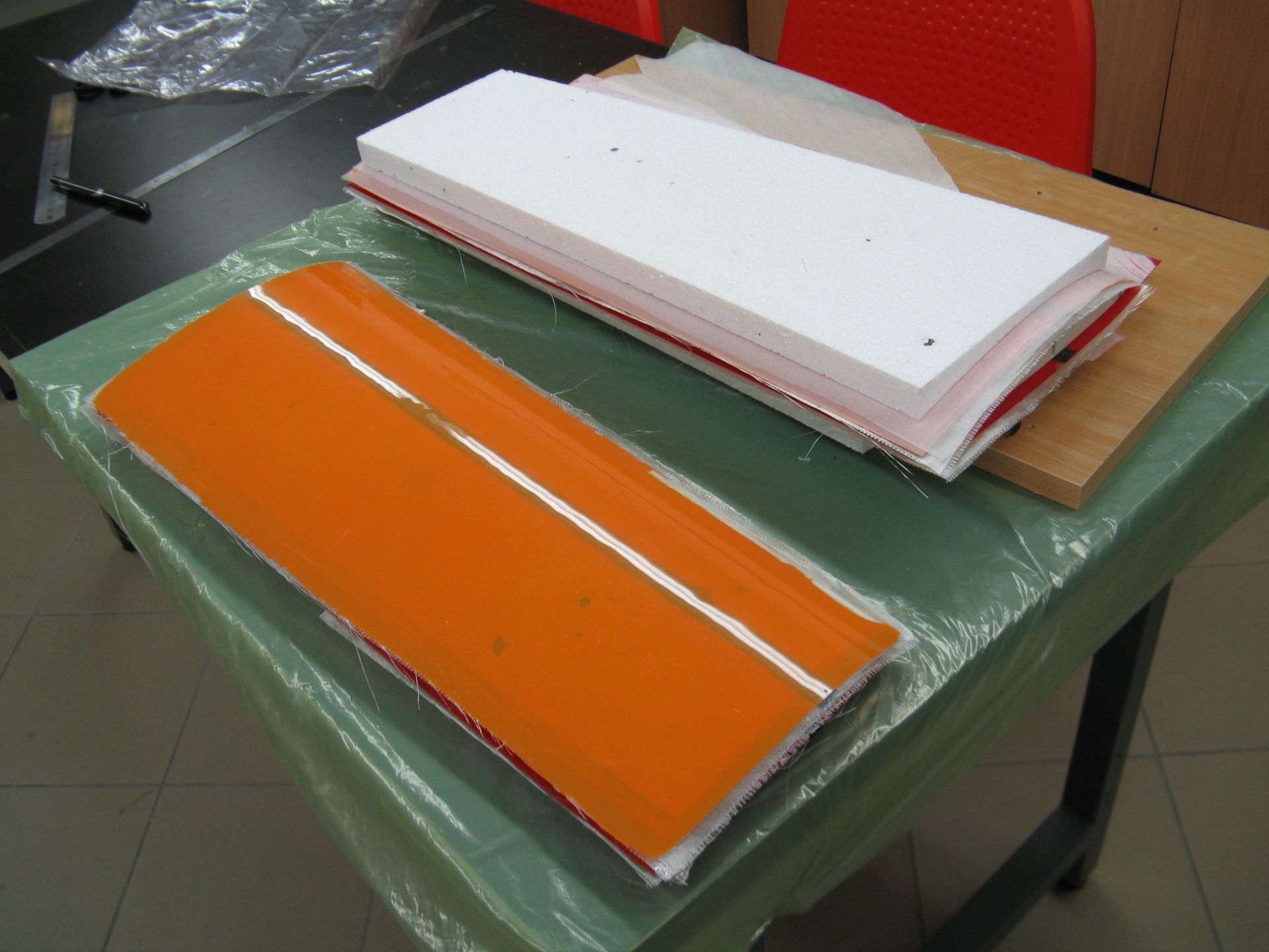

Wygląda obiecująco, technika ciekawa w rzeczy samej. A jak z tą folią jest, czy jest tylko do nadania powierzchni odpowiedniej gładkości, potem zrywasz ją, czy zostaje na zawsze. Koniecznie podaj link co to za folia, bo google to różne "ciekawe" rzeczy podpowiadają.
 Tytuł: Re: Rondo E
PostNapisane: niedziela, 5 marca 2017, 09:32
Posty: 1611

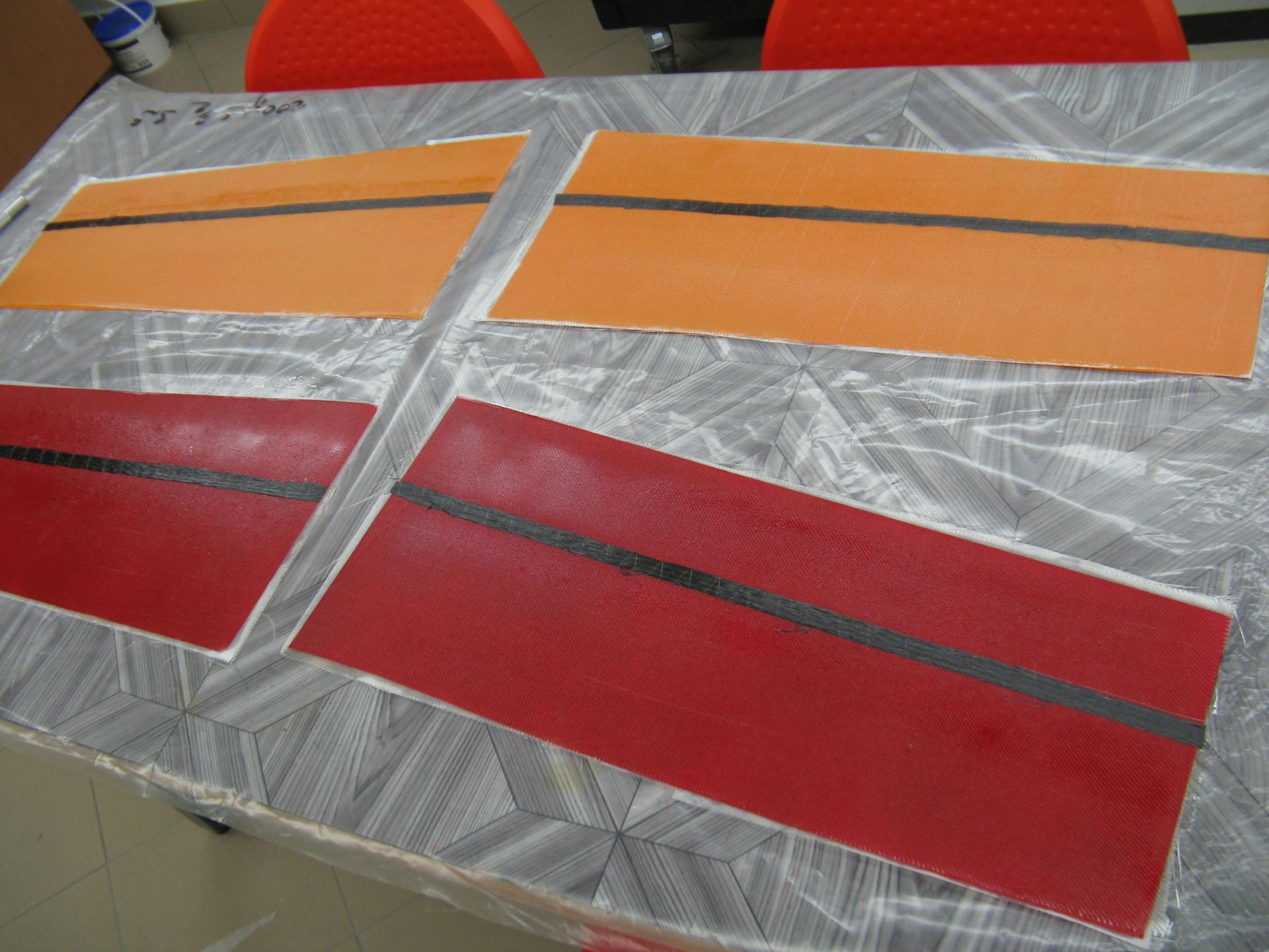

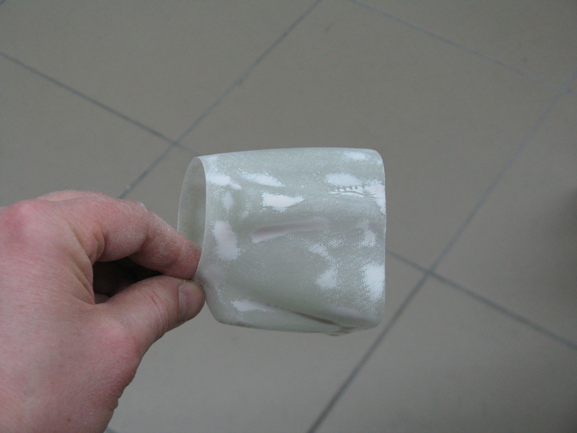

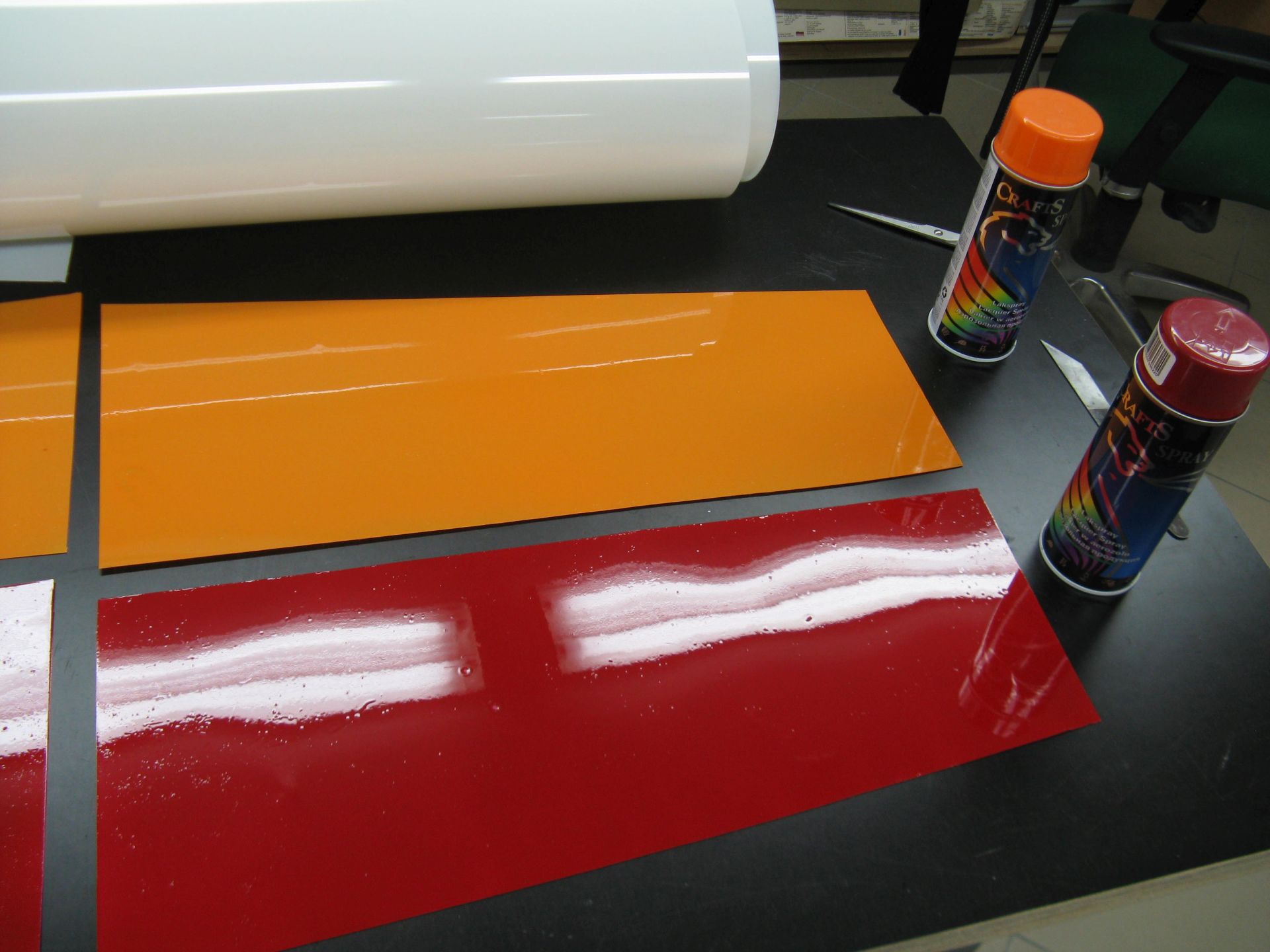

Folia służy tylko i wyłącznie do nadania powierzchni. Po utwardzeniu żywicy zdejmuję ją ze skrzydeł. Link do folii: http://allegro.pl/folia-poliestrowa-myl ... 67239.html

Z początku miałem małe trudności z powiązaniem opisu i fotek, ale po podpowiedzi Adama wszystko stało się jasne - jednak mam jeszcze jedno pytanko: czy na folii nie pozostają żadne ślady po styropianie? Przykładasz go tak jak wyszedł spod drutu czy jeszcze jakoś wyrównujesz / wygładzasz?
W czasie wklejania zdjęć, trochę mi się namieszało z kolejnością i już tego nie poprawiałem (pierwsze zdjęcie powinno być na końcu).
Rdzeni styropianowych nie szlifowałem, okleiłem je bez wygładzania.

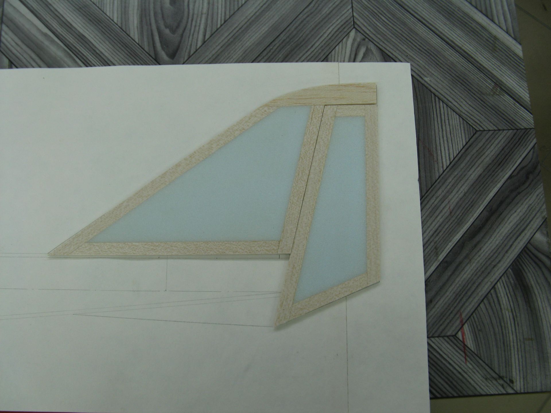

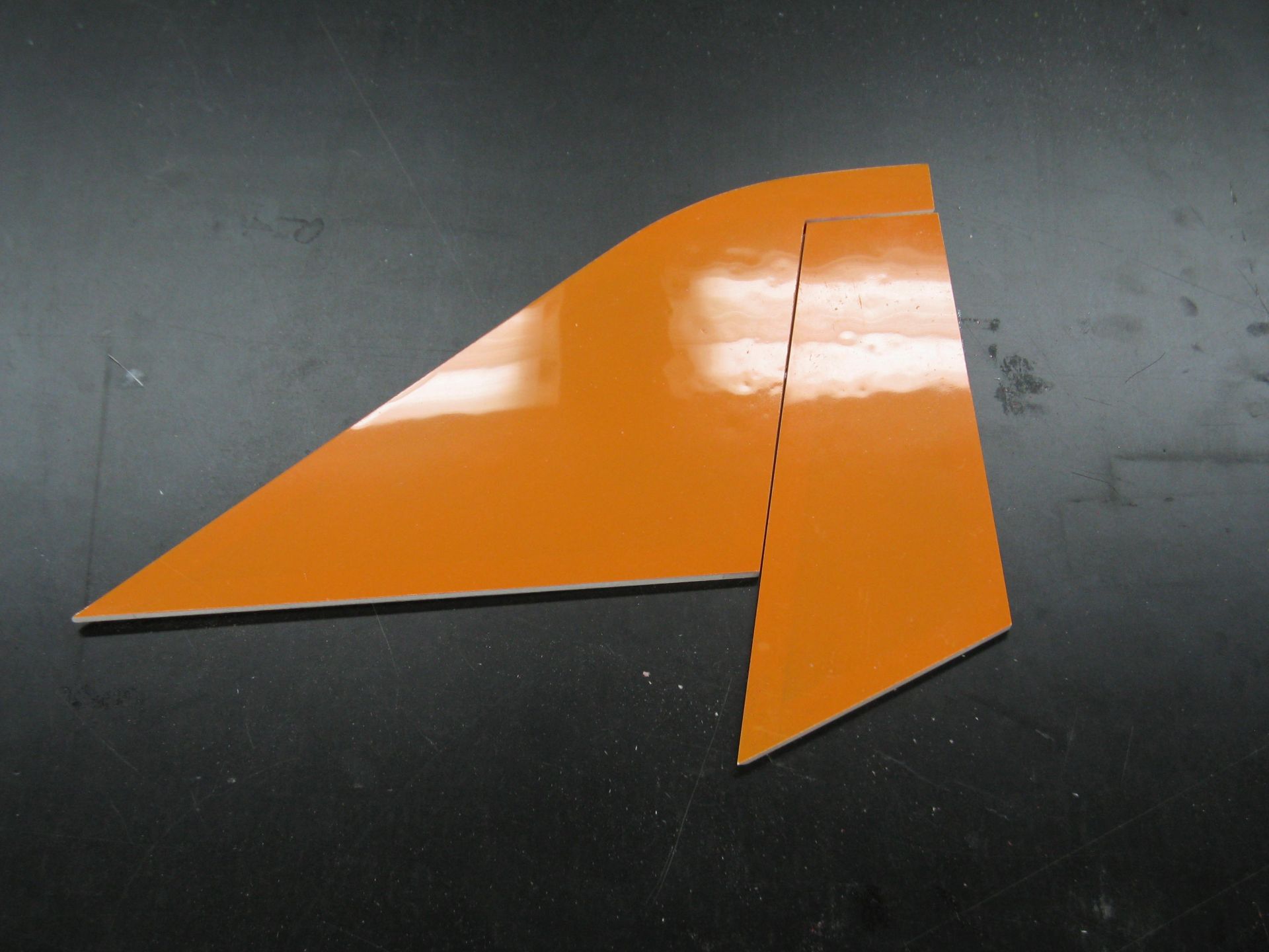

Statecznik pionowy oklejony tak jak skrzydła.
IMG_0398.jpg [ 227.73 KiB | Przeglądane 26266 razy ]
IMG_0403.jpg [ 195.48 KiB | Przeglądane 26266 razy ]

PostNapisane: poniedziałek, 6 marca 2017, 13:06
A jaka grubość tej folii ?
 Tytuł: Re: Rondo E
PostNapisane: poniedziałek, 6 marca 2017, 13:34
Posty: 1611
0,3mm

Dzięki za odpowiedź. Też kiedyś popełniłem Rondo E z Wojciechowskiego książki, tylko wyszła trylinka, latało krótko i szybko.
Na fotkach powierzchnie wychodzą bardzo ładnie, a wagowo jak to wychodzi? Jakiś rozdzielacz na folię nakładasz, czy od razu lakier ?
 Tytuł: Re: Rondo E
PostNapisane: wtorek, 7 marca 2017, 09:08
Posty: 1611
Obie połówki ważą teraz 269g. Mają już powierzchnię, sztywność i kolor, czyli właściwie poza kosmetyką nic już nie trzeba robić. Moim zdaniem bardzo przyzwoity rezultat.
Na folię od razu nakładałem farbę bez żadnego rozdzielacza. Jest na tyle "tłusta", że nic więcej nie trzeba.

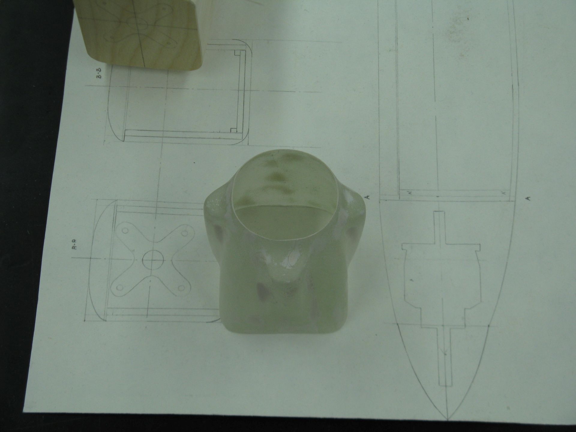

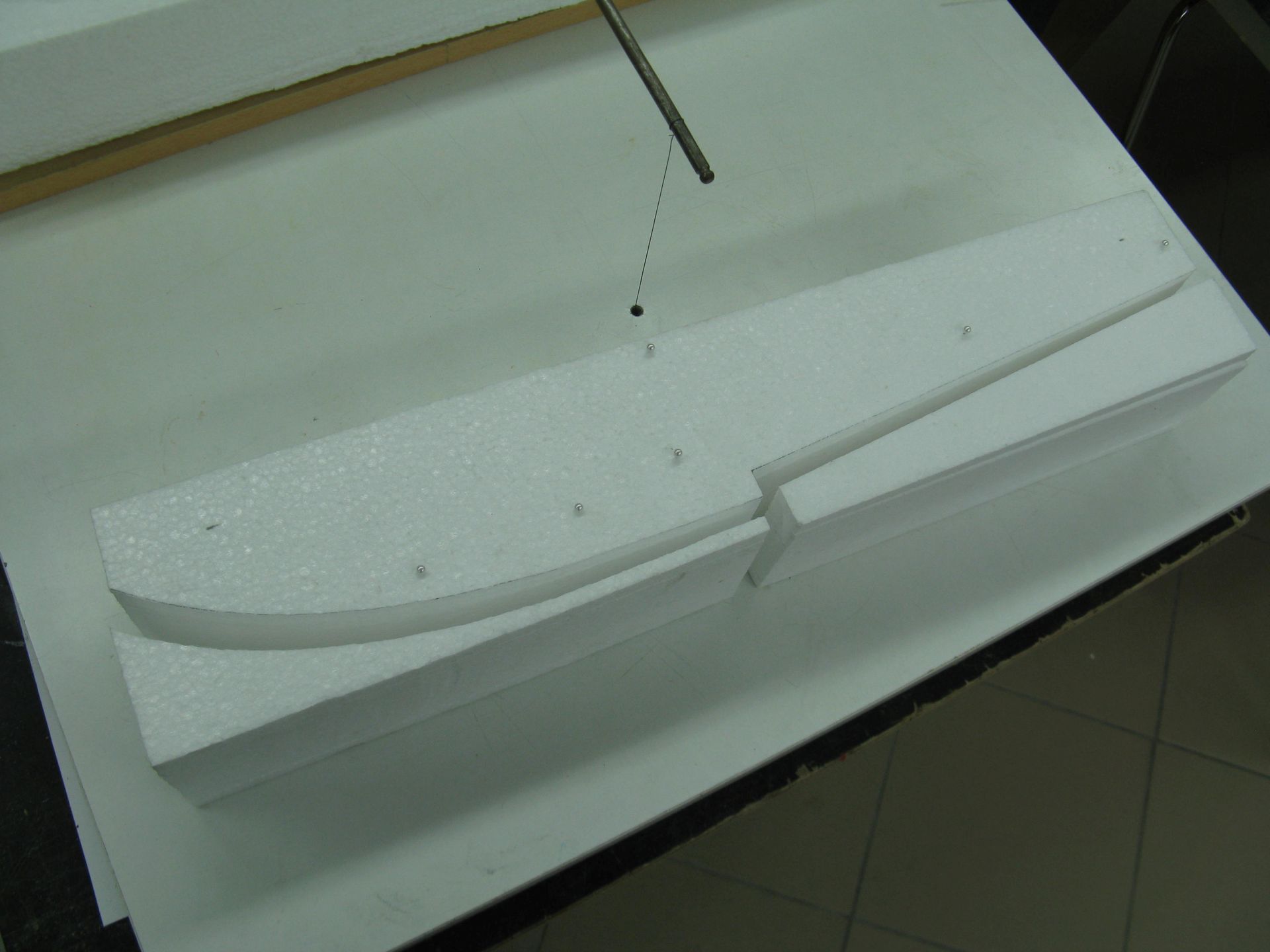

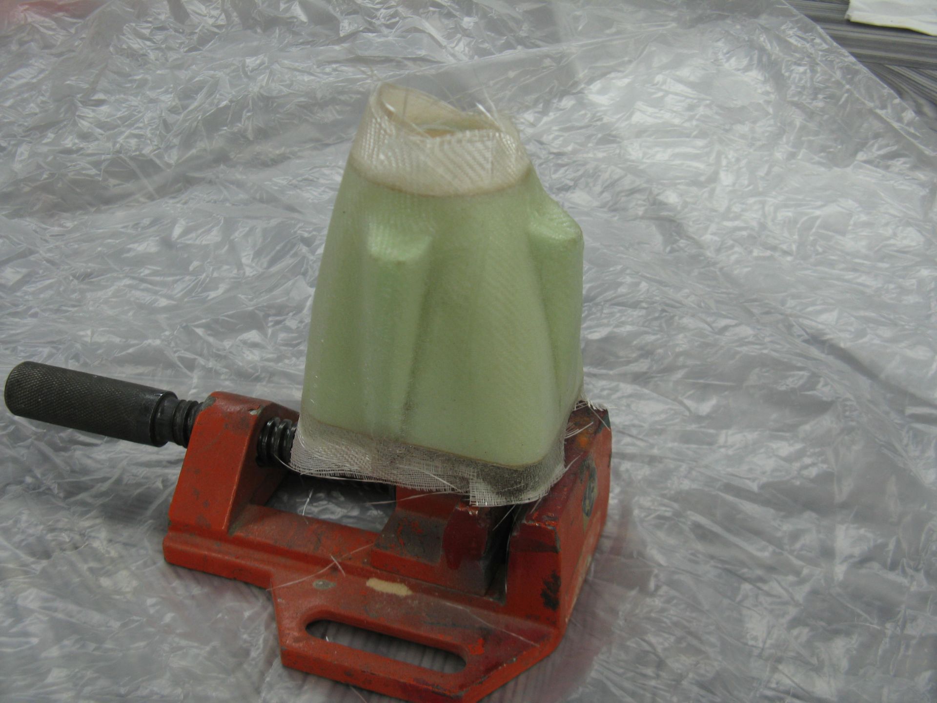

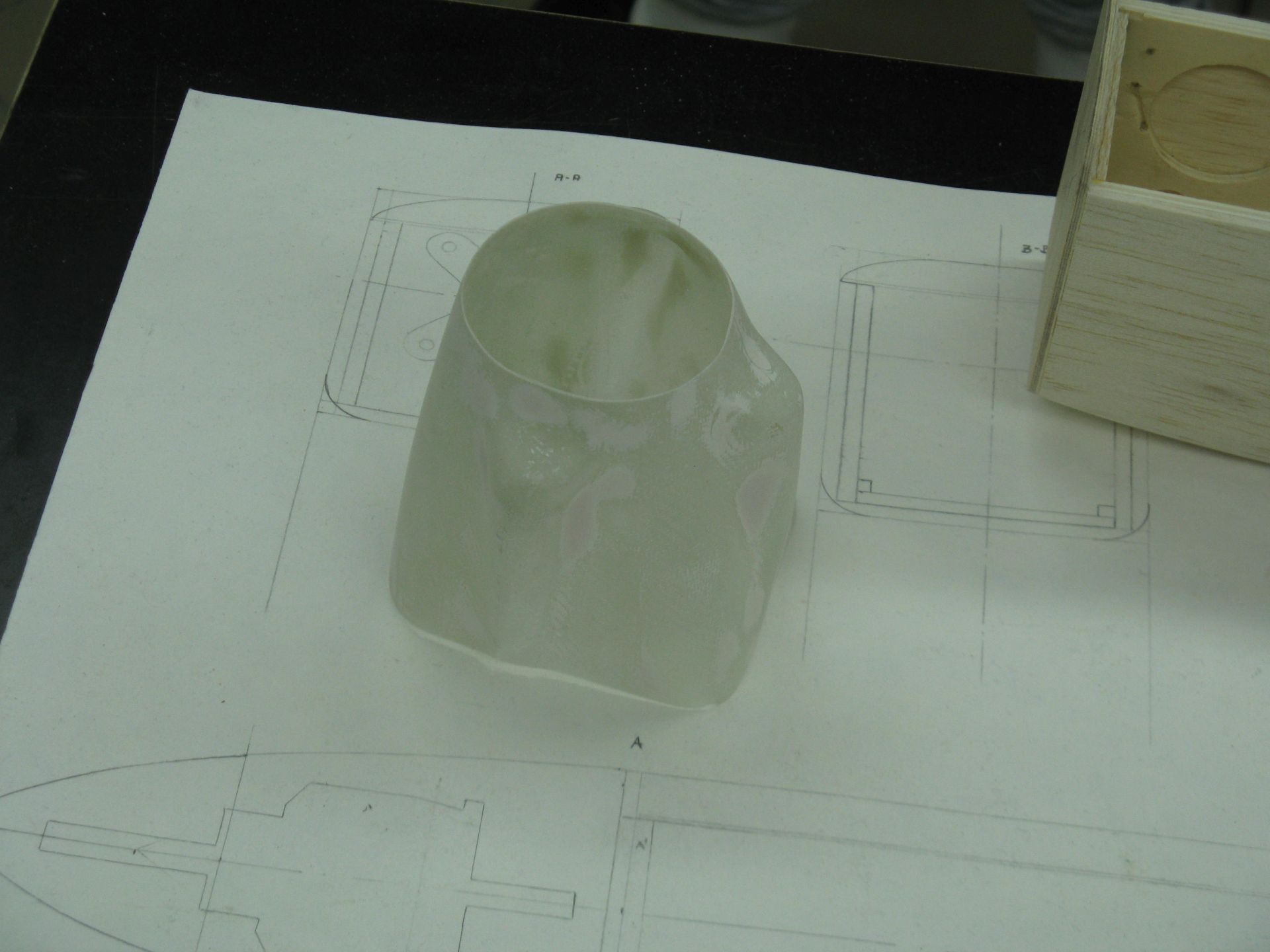

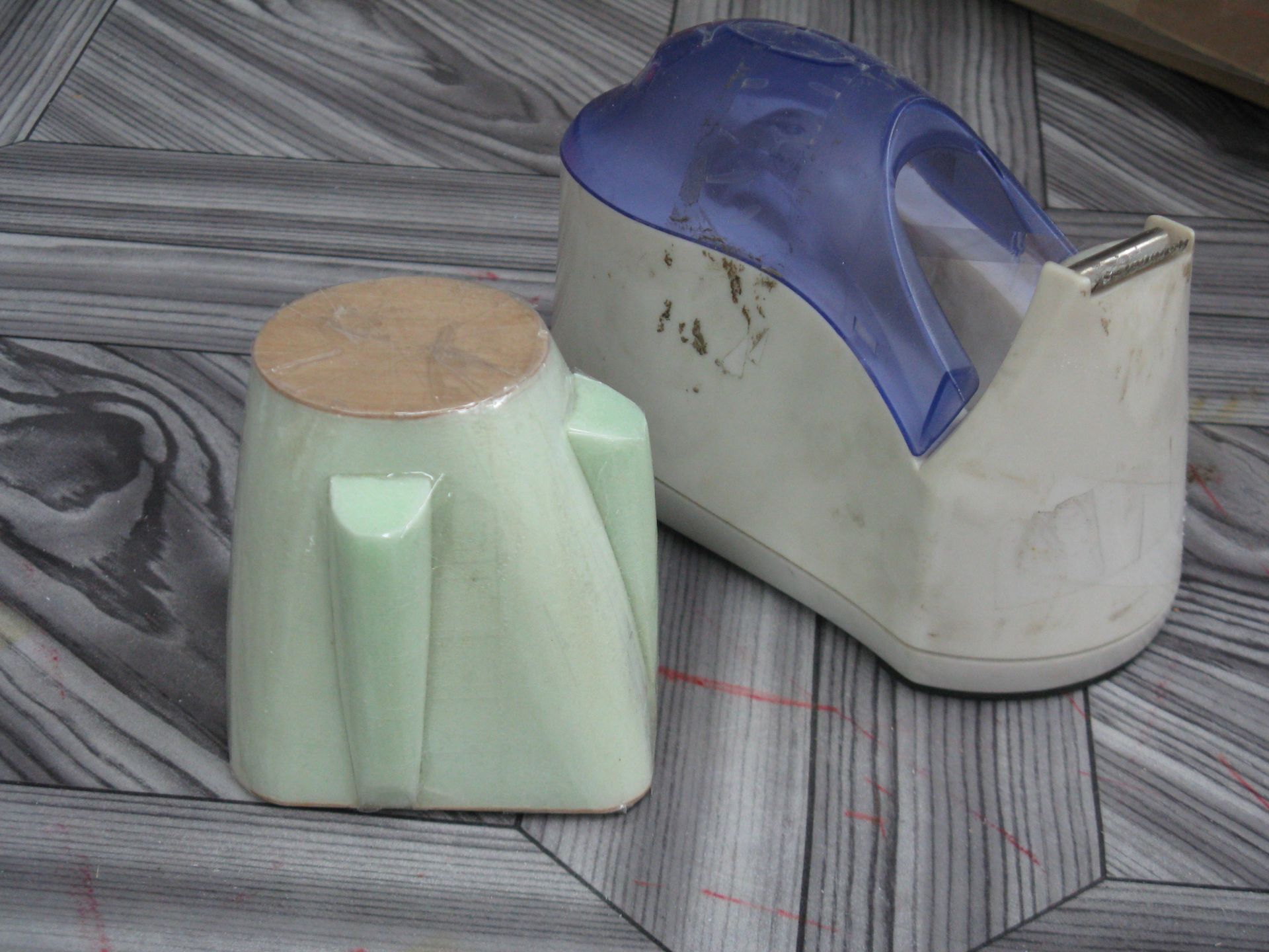

Owiewka silnika zrobiona metodą traconego styropianu (styroduru).
Technika prosta i znana więc nie ma sensu się rozpisywać.
IMG_0411.jpg [ 183.89 KiB | Przeglądane 26138 razy ]
IMG_0412.jpg [ 286.46 KiB | Przeglądane 26138 razy ]
IMG_0418.jpg [ 252.22 KiB | Przeglądane 26138 razy ]
IMG_0419.jpg [ 167.39 KiB | Przeglądane 26138 razy ]
IMG_0420.jpg [ 139.54 KiB | Przeglądane 26138 razy ]
IMG_0421.jpg [ 171.06 KiB | Przeglądane 26138 razy ]

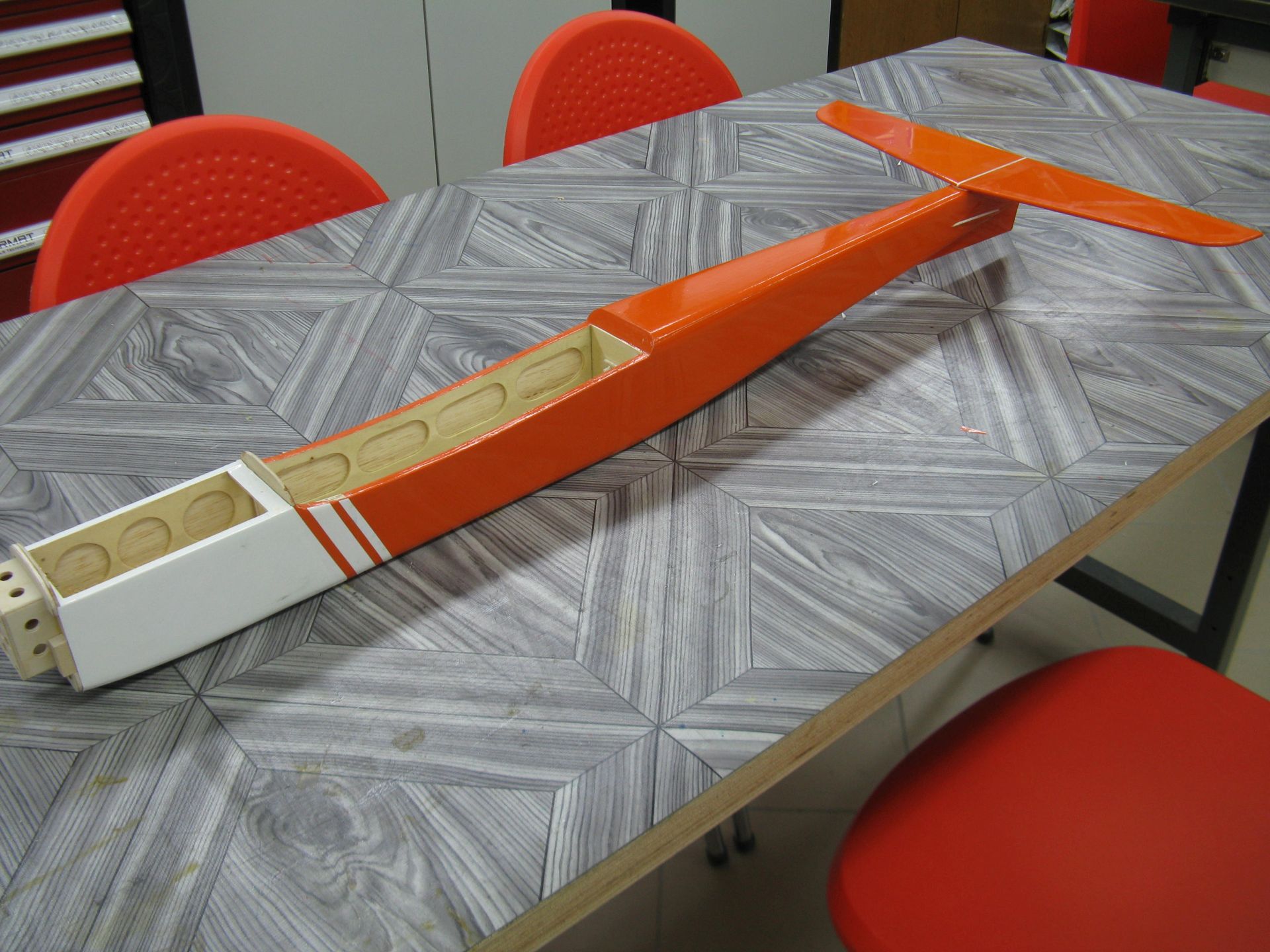

PostNapisane: środa, 8 marca 2017, 13:20
Posty: 1611

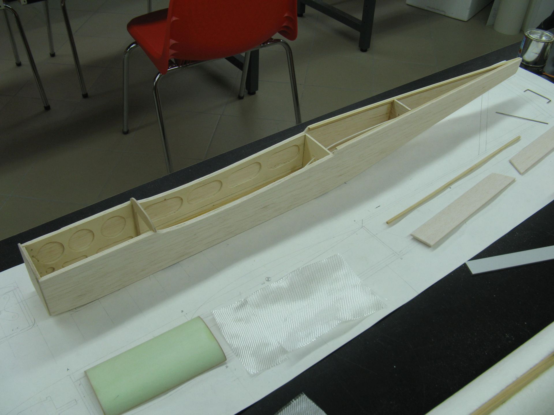

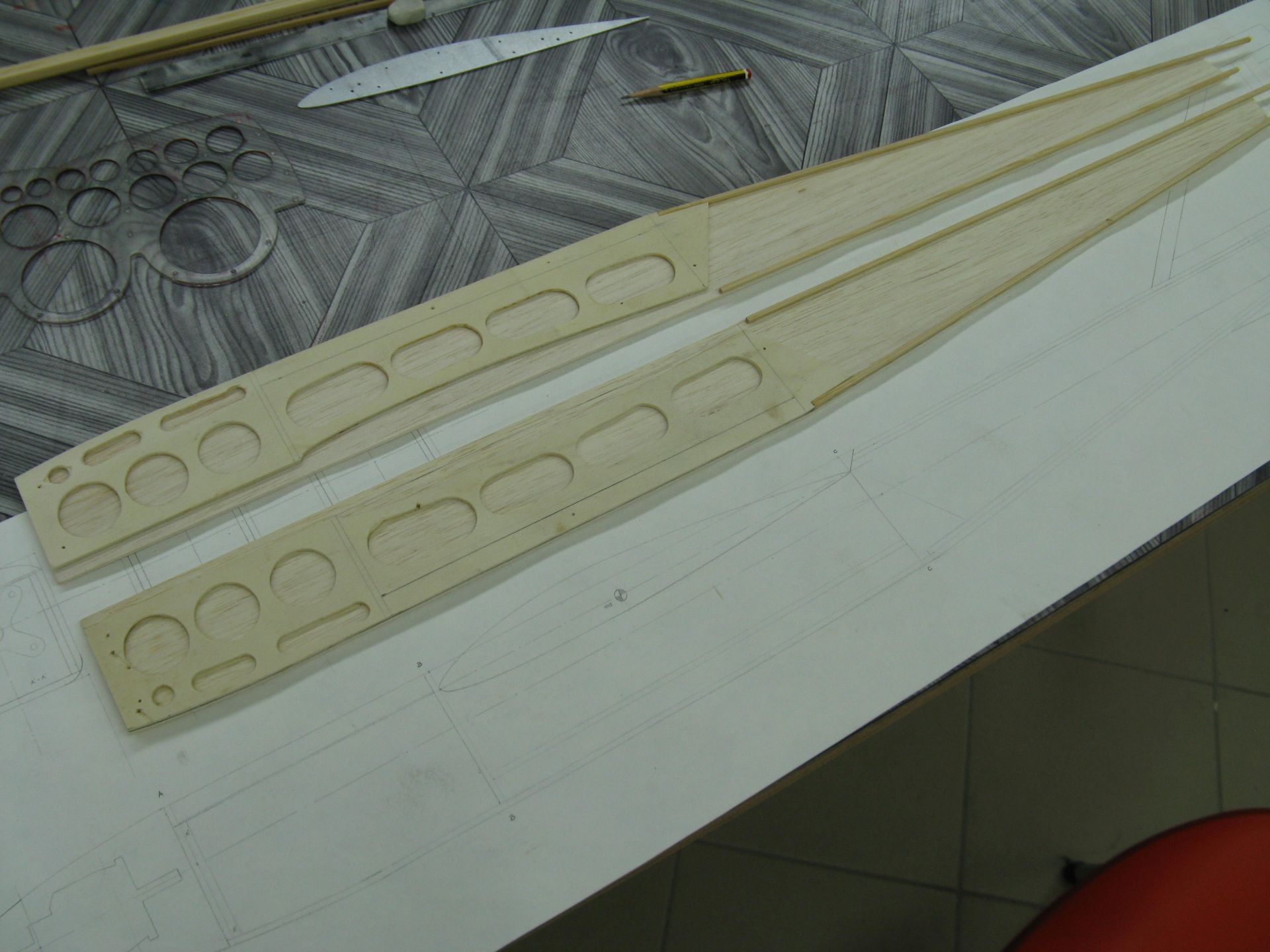

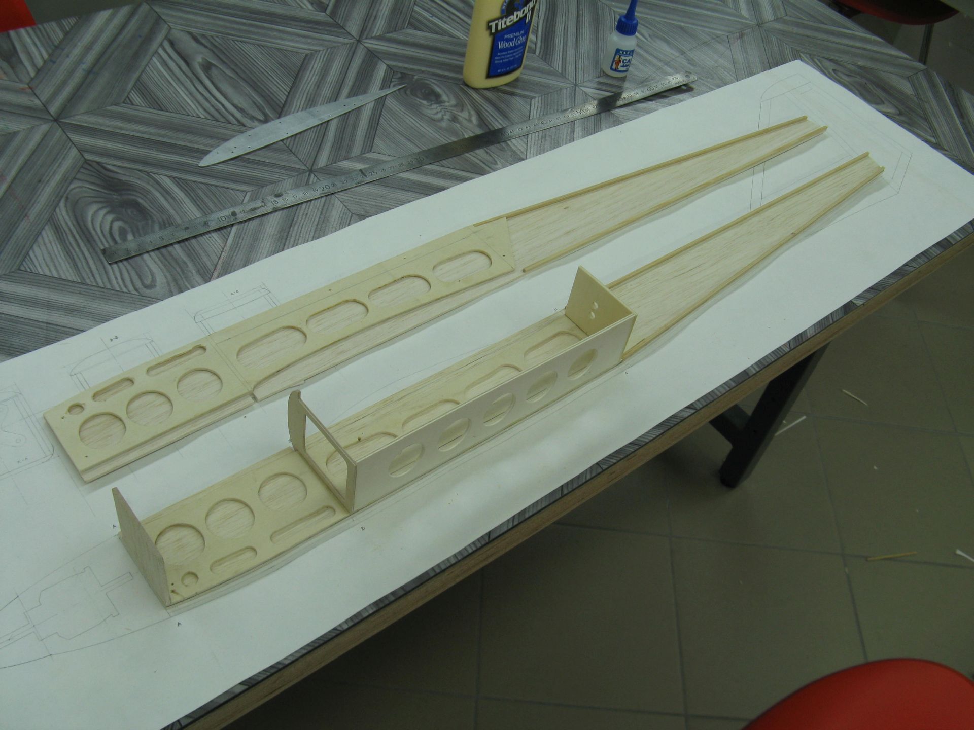

Kadłub jest klasyczny, czyli balsa 3mm i wręgi ze sklejki.
IMG_0401.jpg [ 251.03 KiB | Przeglądane 26073 razy ]
IMG_0402-001.jpg [ 258.71 KiB | Przeglądane 26073 razy ]
IMG_0422.jpg [ 216.73 KiB | Przeglądane 26073 razy ]

Kesto pytanie mniej rozgarniętego: co to za laminat ten do oklejania skrzydełek?
 Tytuł: Re: Rondo E
PostNapisane: czwartek, 9 marca 2017, 09:20
Posty: 1611
Klasyczna tkanina szklana o gramaturze 48 i 110 przesycona żywicą epoksydową.

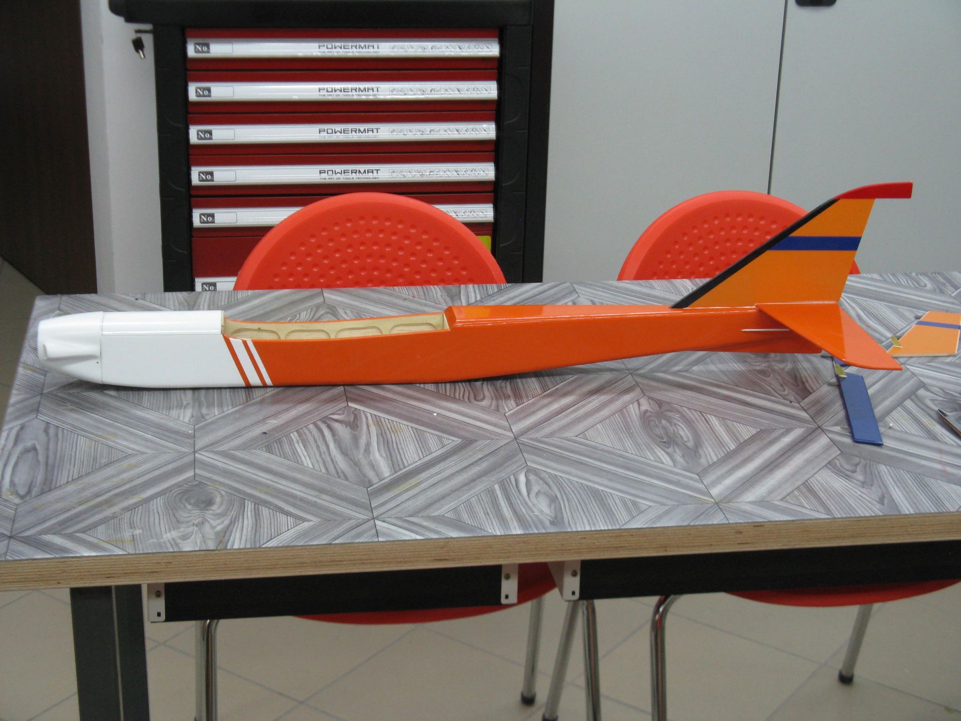

PostNapisane: wtorek, 14 marca 2017, 16:37
Posty: 1611
Kadłub w kolorze...krzeseł :roll:

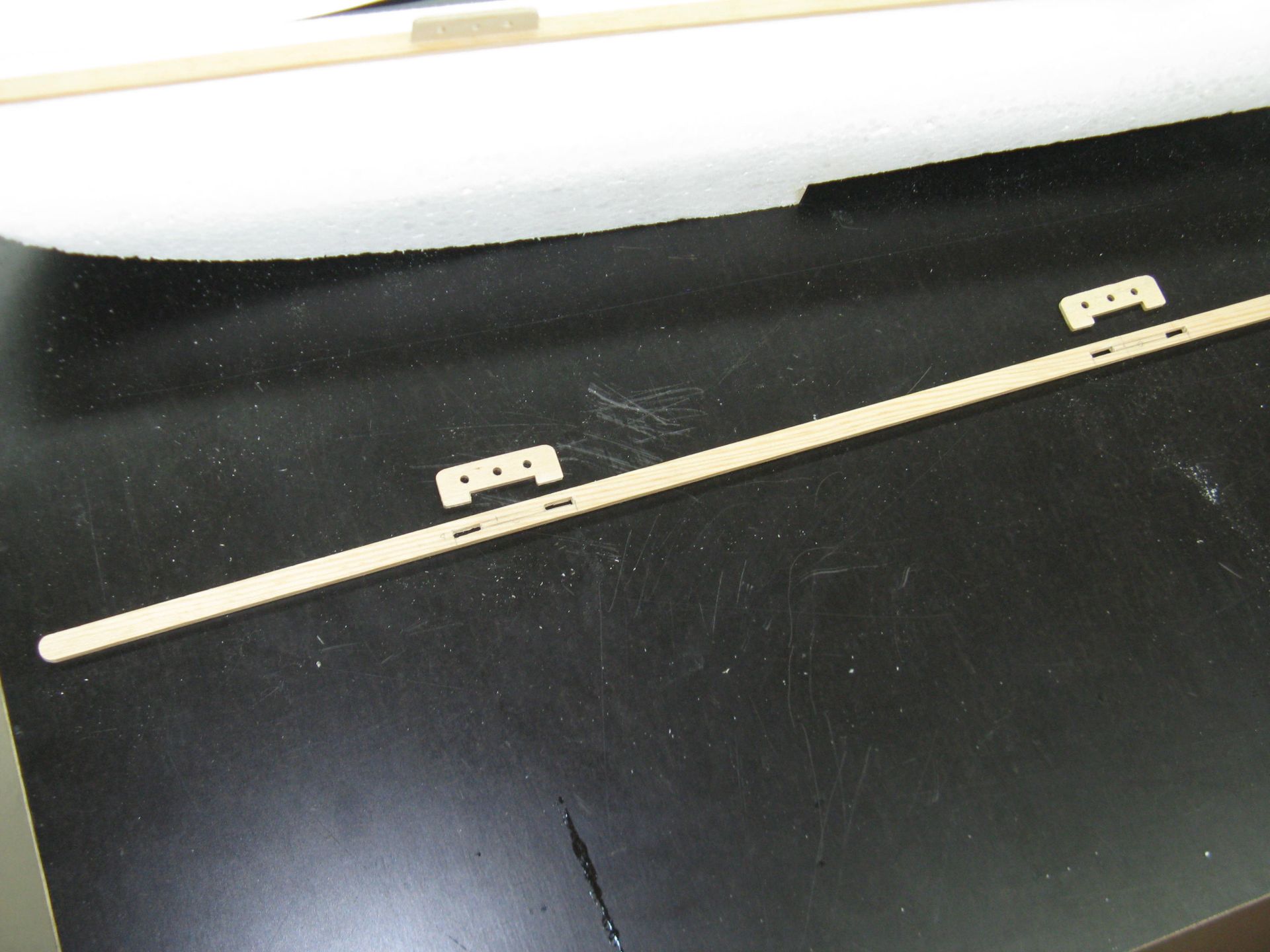

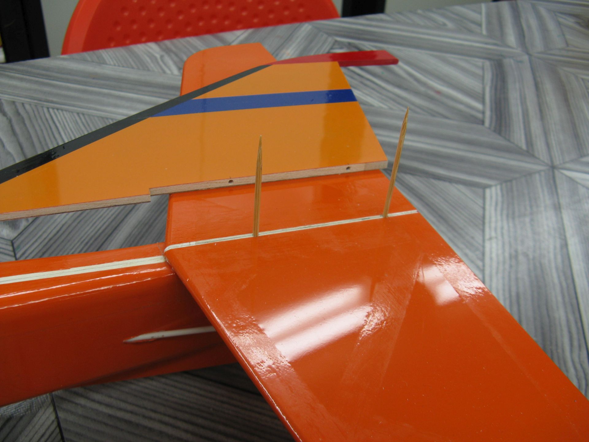

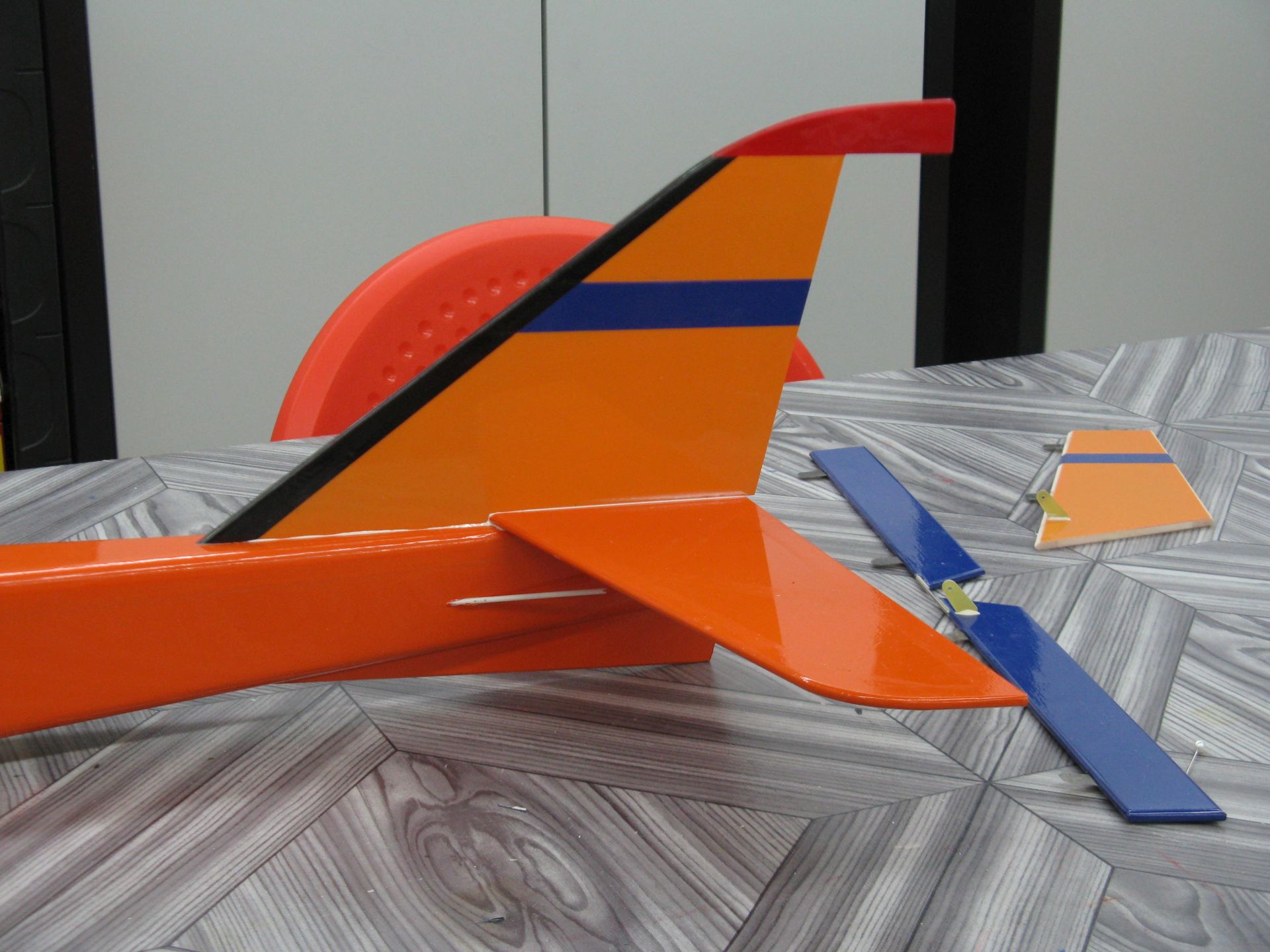

Statecznik pionowy wklejony na Distal z kołkami bambusowymi dla usztywnienia.
IMG_0424.jpg [ 225.75 KiB | Przeglądane 21824 razy ]
IMG_0425.jpg [ 274.24 KiB | Przeglądane 21824 razy ]
IMG_0426.jpg [ 302.66 KiB | Przeglądane 21824 razy ]

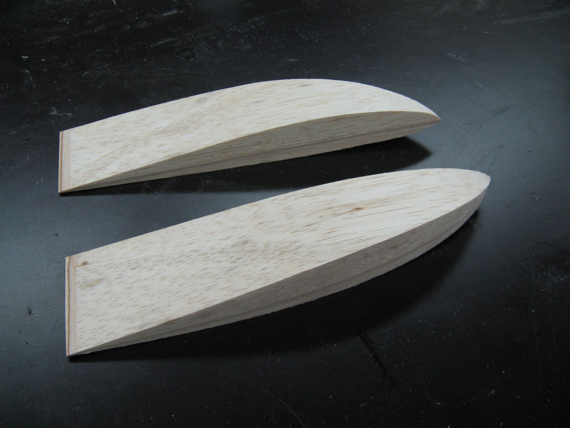

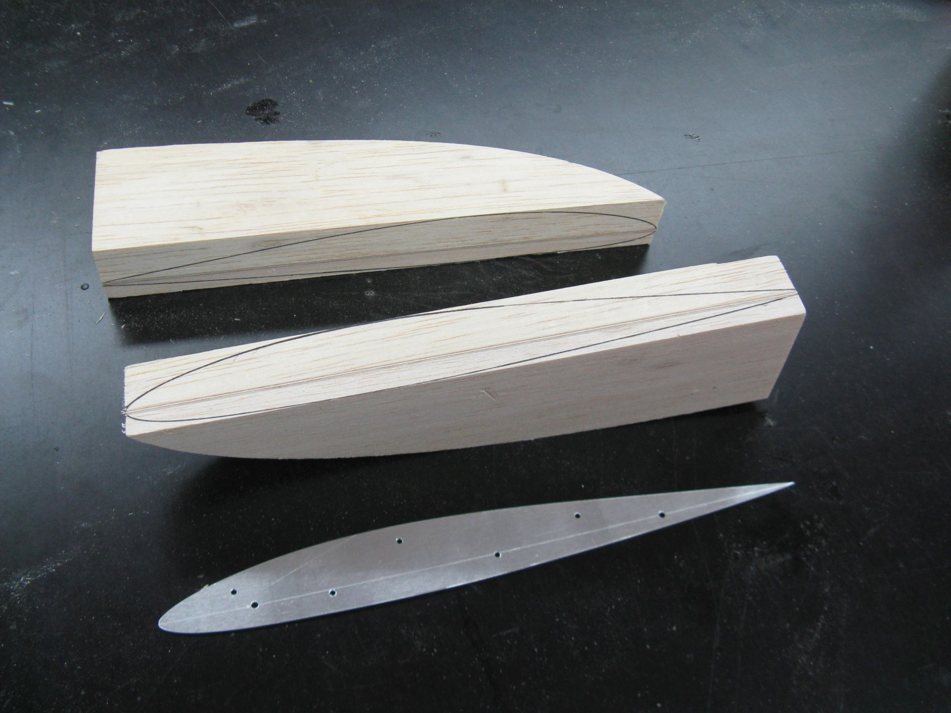

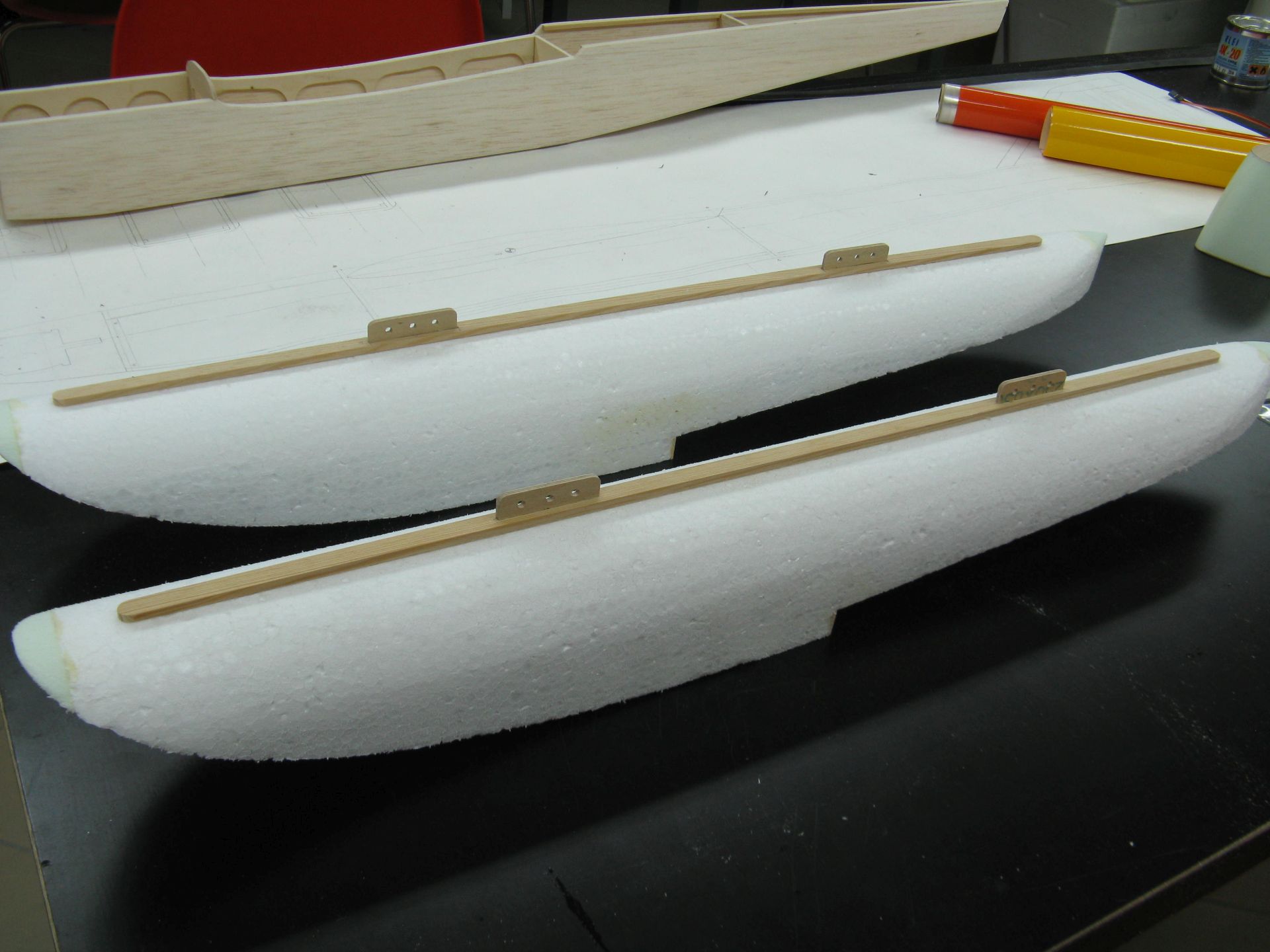

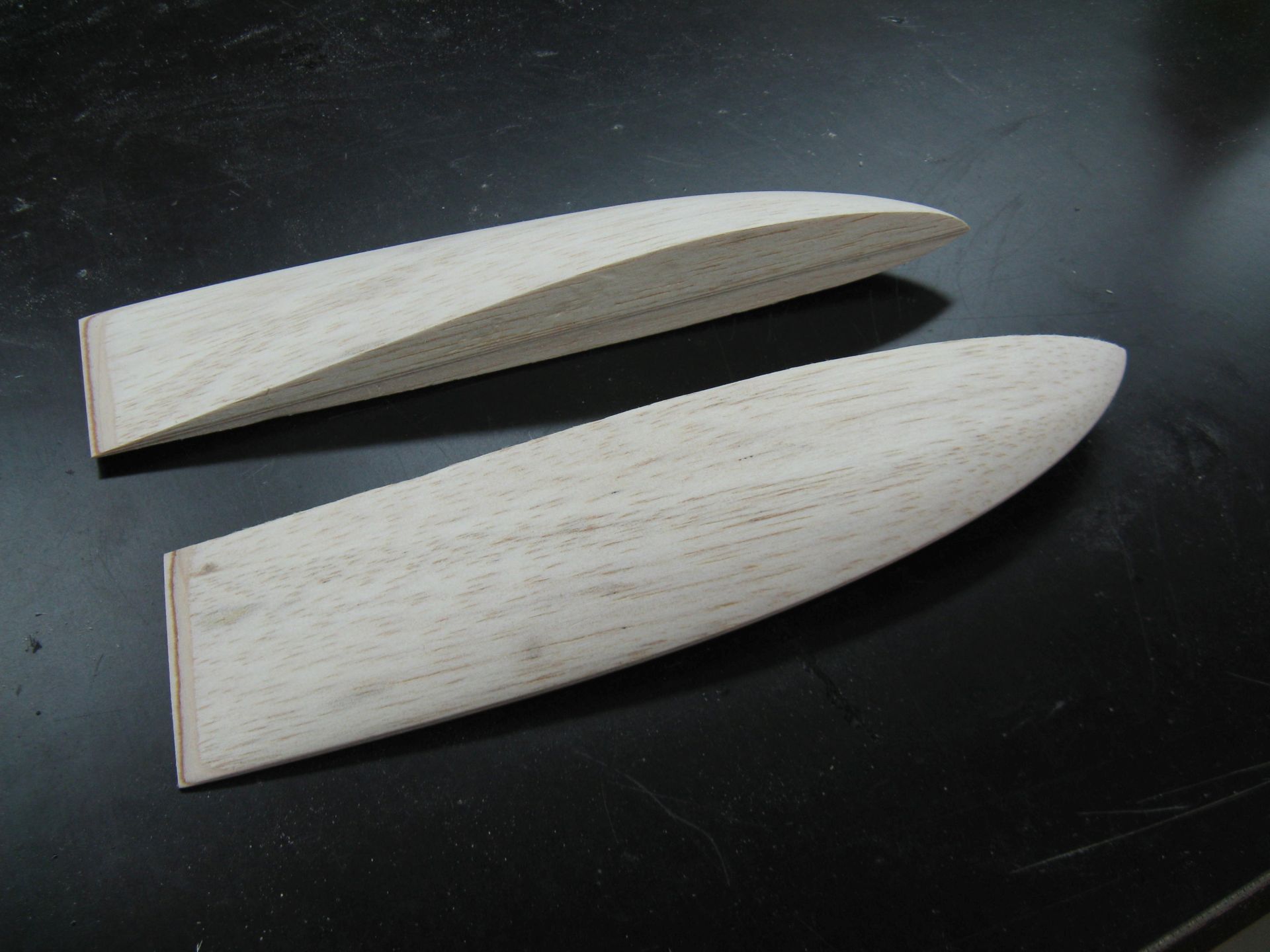

W międzyczasie wyciąłem ze styropianu pływaczki.

PostNapisane: czwartek, 16 marca 2017, 14:57
Posty: 6610
No ja nie wiem, wziął sobie i wyciął. Po prostu. Nie masz z kpl za dużo?

PostNapisane: czwartek, 16 marca 2017, 17:08
Posty: 1611
Do Karasia nie będą pasowały 8-)

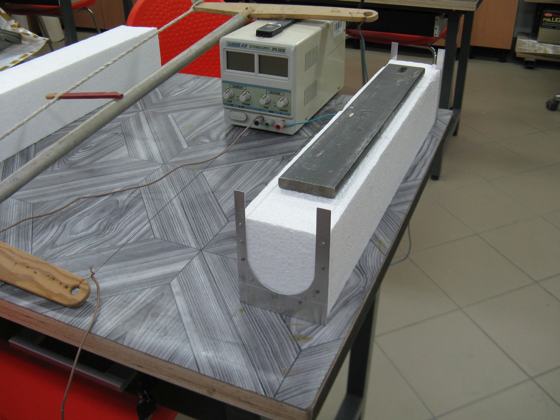

Krzysiu,koniecznie Musisz "opatentowac" ;) ;) Twoja super wycinarke do styro, Koledzy z naszego forum
CNC , och sorki RcClub, na pewno beda bardzo zainteresowani gdzie sa silniki krokowe i komputer sterowania
tak dokladna maszynka. :o :o
Tak przy okazji,moje plywaki (te na zdjeciu mojego avatara ) terz wycinalem maszyna CNC , tak nie dawno tylko 52 lata temu. :lol: :lol: :lol:

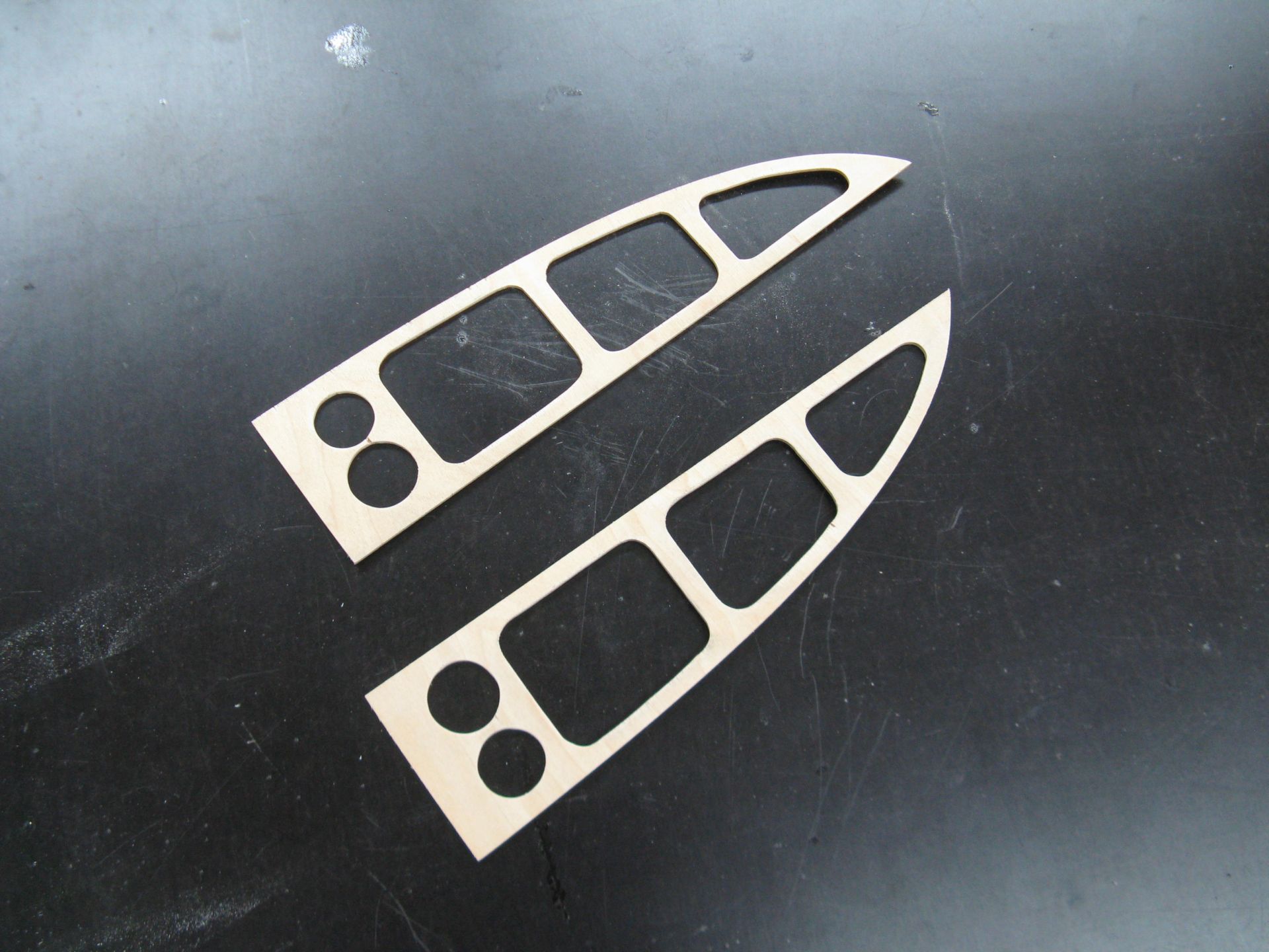

Rybki.
Środek sklejka 1,5mm ażurowana dla zmniejszenia ciężaru i klocki balsowe.

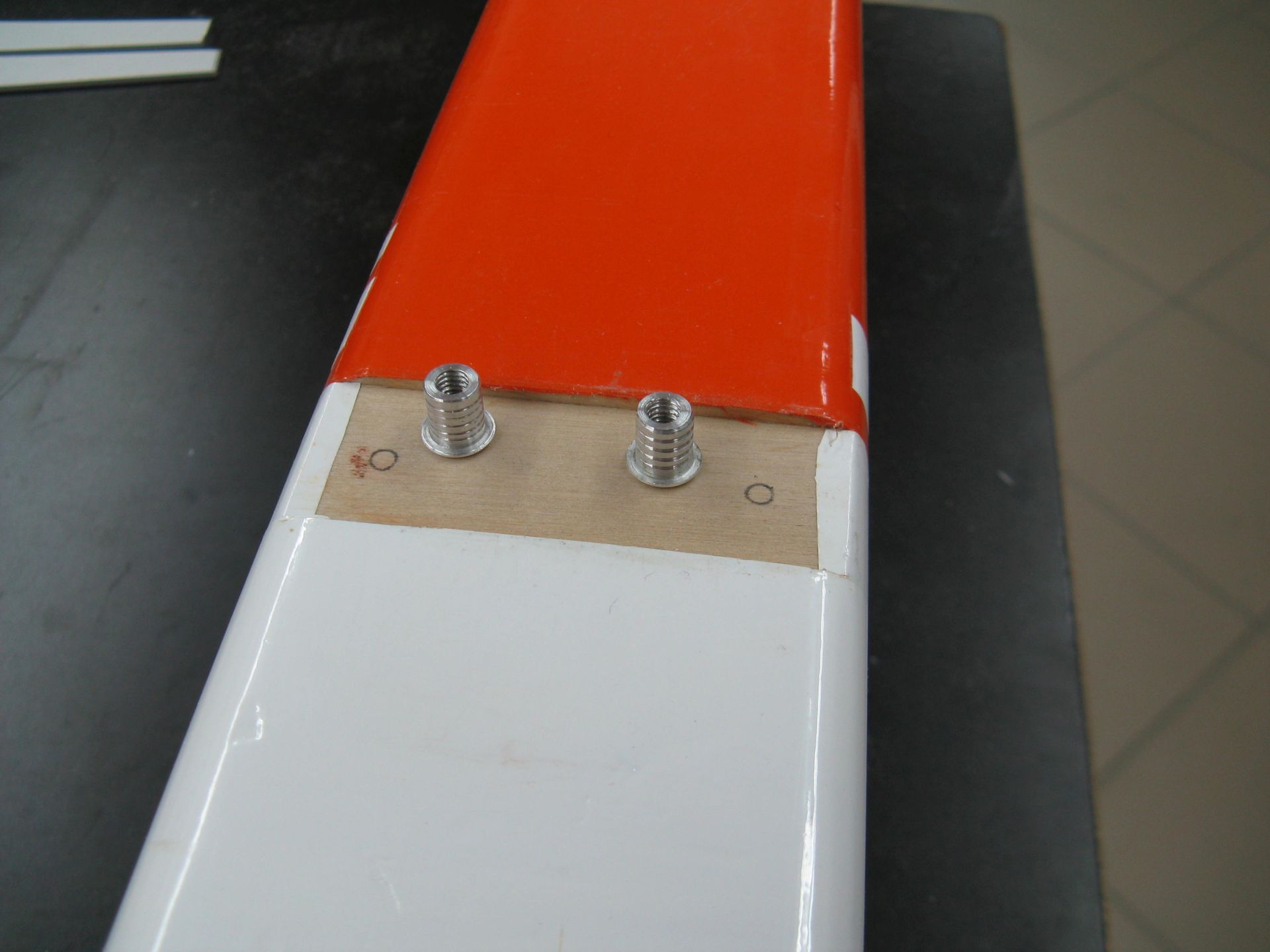

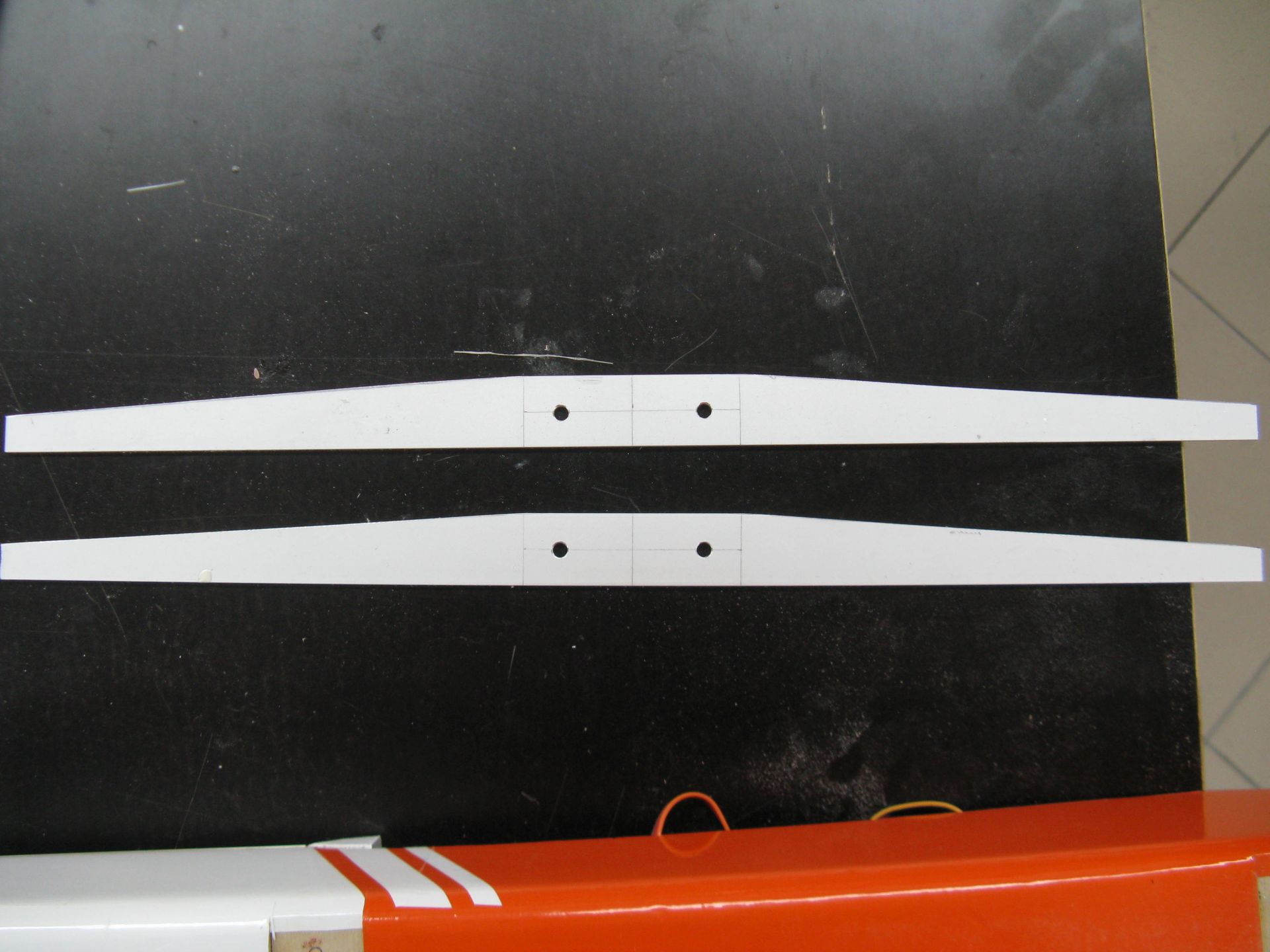

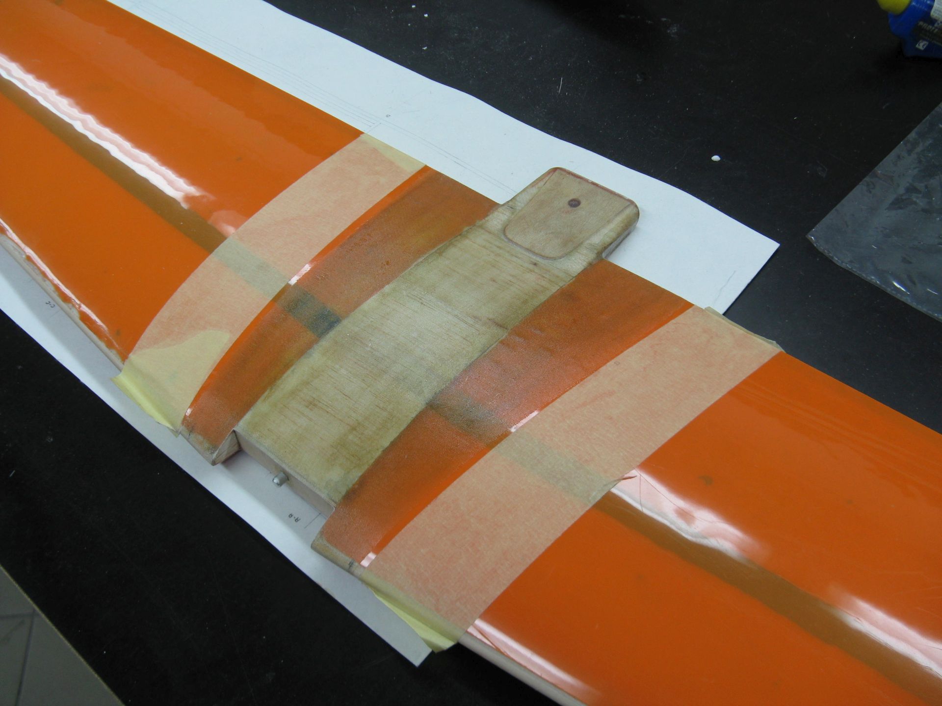

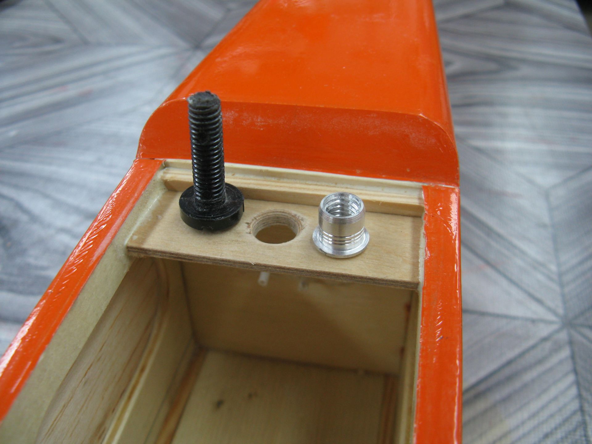

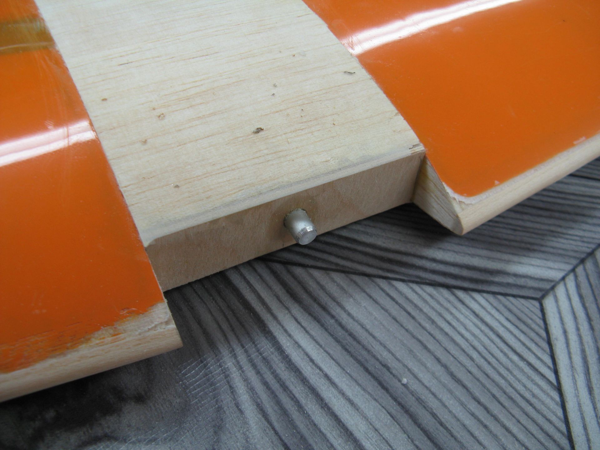

Wracając do modelu, mocowanie skrzydła jest realizowane z pomocą śruby M6 i amelinowego kołka z przodu 5mm. Ponieważ nie mam nakrętek pazurkowych M6, więc wytoczyłem i nagwintowałem sobie tulejkę z duralu. Tak na marginesie, to gwinty w nakrętkach pazurkowych pozostawiają u mnie spory niedosyt.
IMG_0433.jpg [ 219.97 KiB | Przeglądane 21570 razy ]
IMG_0434.jpg [ 275.77 KiB | Przeglądane 21570 razy ]
IMG_0435.jpg [ 273.51 KiB | Przeglądane 21570 razy ]

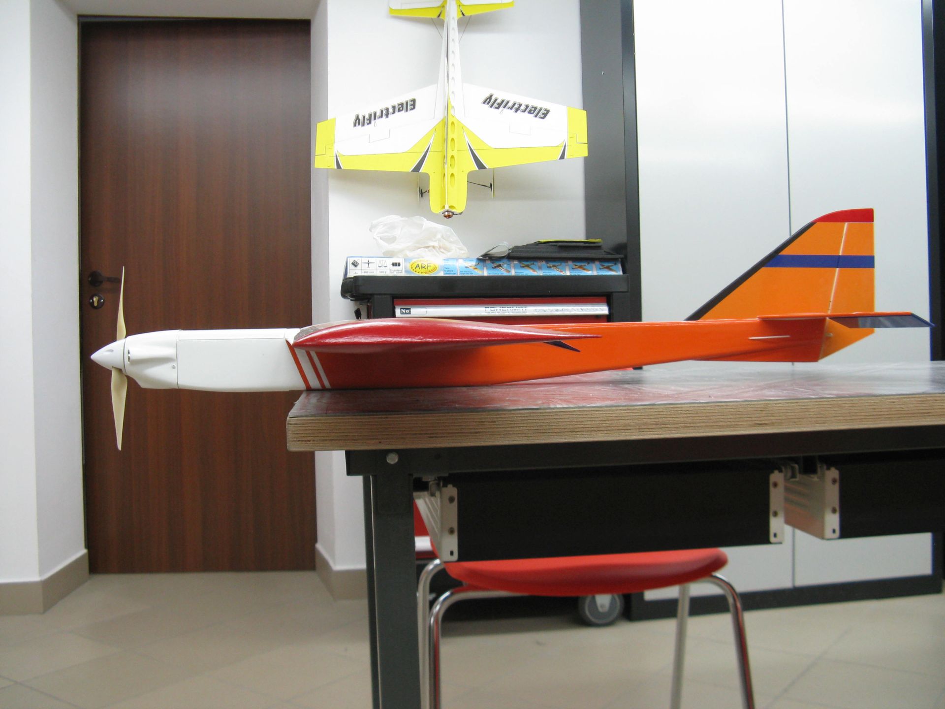

Posty: 1611
Centropłat zalaminowałem tkaniną szklaną na żywicę epoksydową i pomalowałem akrylem.
IMG_0436.jpg [ 233.08 KiB | Przeglądane 21499 razy ]
IMG_0437.jpg [ 209 KiB | Przeglądane 21499 razy ]
 Tytuł: Re: Rondo E
PostNapisane: poniedziałek, 27 marca 2017, 15:57
Posty: 1611

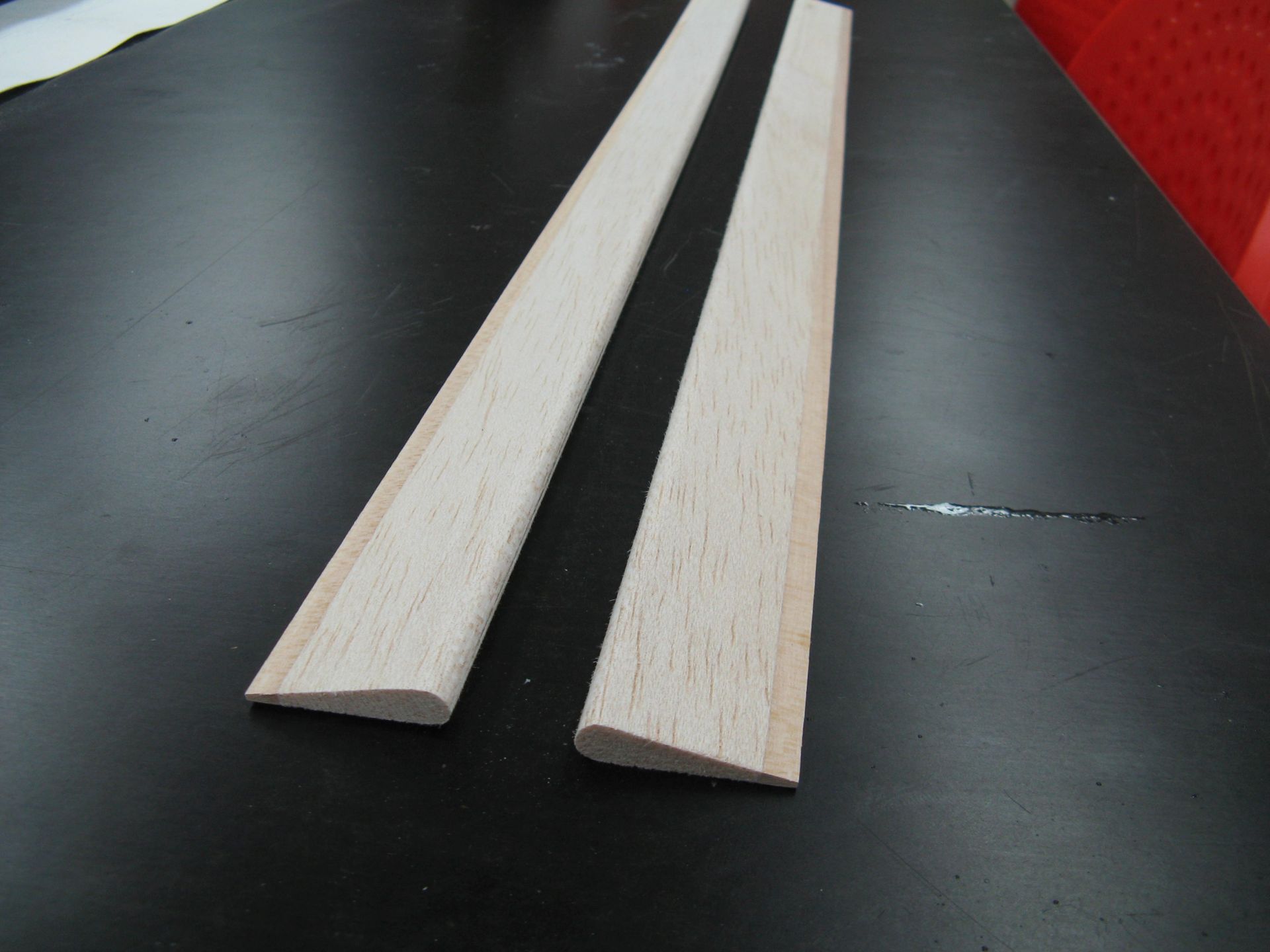

Lotki wyszlifowałem z pełnej balsy 7mm i krawędź spływu zabezpieczyłem listewką lipową.
Po pokryciu folią i wklejeniu zawiasów całość prezentuje się całkiem zgrabnie. :D

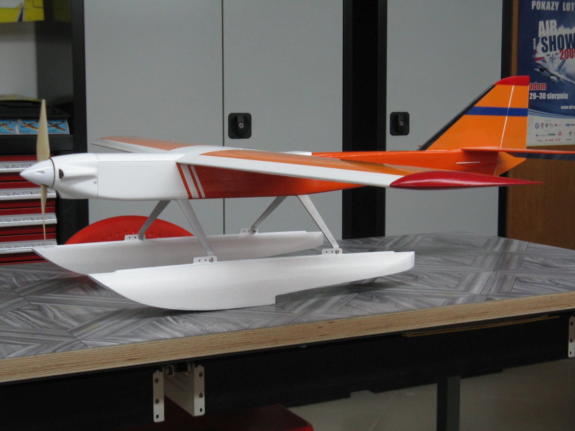

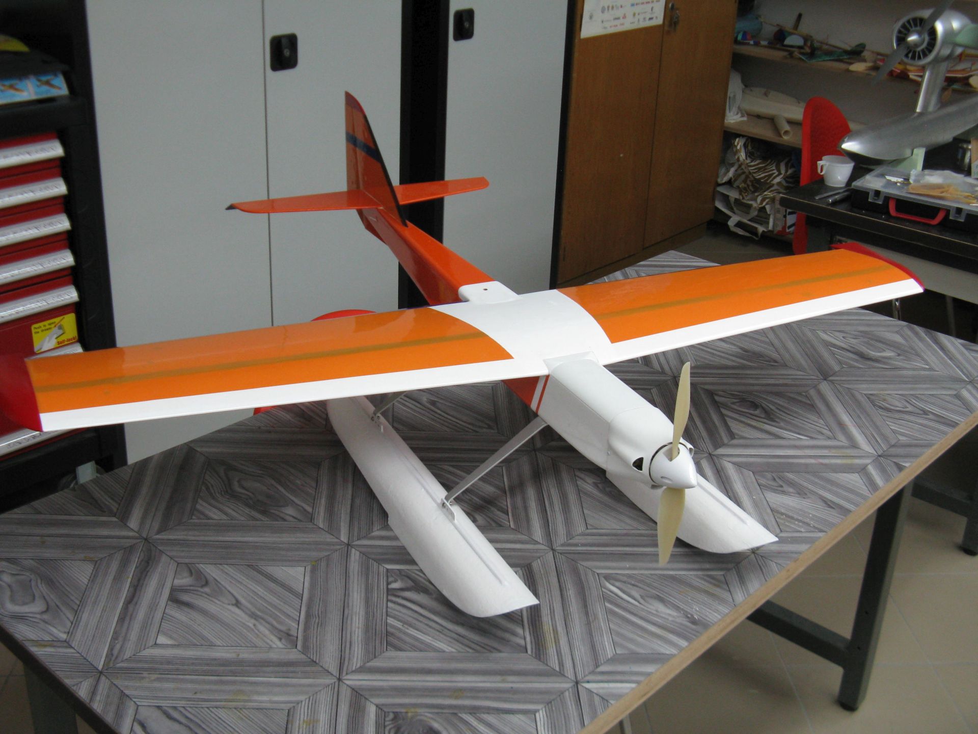

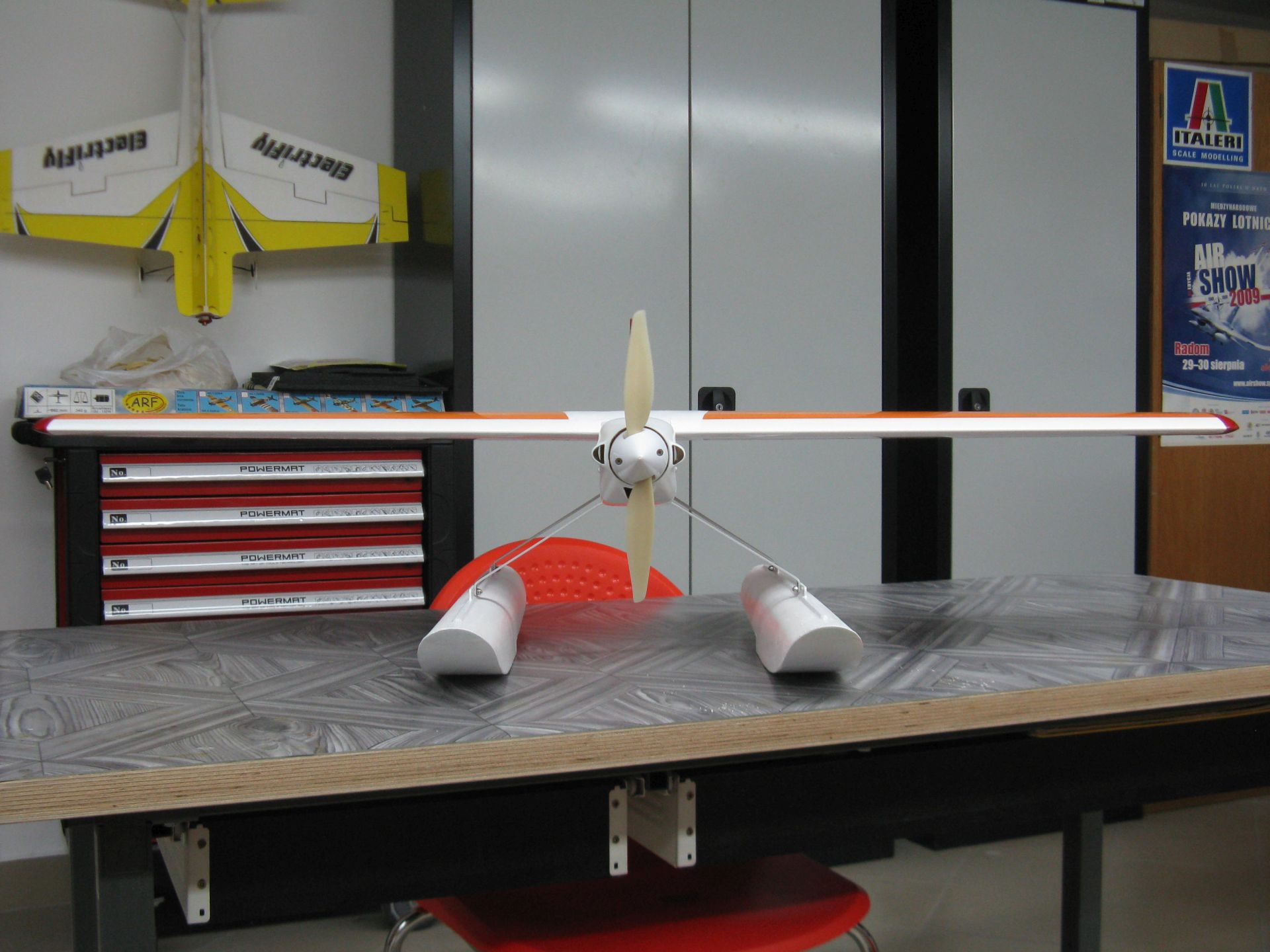

Dorobiłem mu podwozie (podłodzie) i już stoi na własnych nóżkach.
IMG_0441.jpg [ 147.3 KiB | Przeglądane 21328 razy ]
IMG_0442.jpg [ 211.45 KiB | Przeglądane 21328 razy ]
IMG_0443.jpg [ 209.75 KiB | Przeglądane 21328 razy ]
IMG_0444.jpg [ 234.18 KiB | Przeglądane 21328 razy ]
IMG_0445.jpg [ 253.01 KiB | Przeglądane 21328 razy ]
IMG_0446.jpg [ 290.3 KiB | Przeglądane 21328 razy ]
