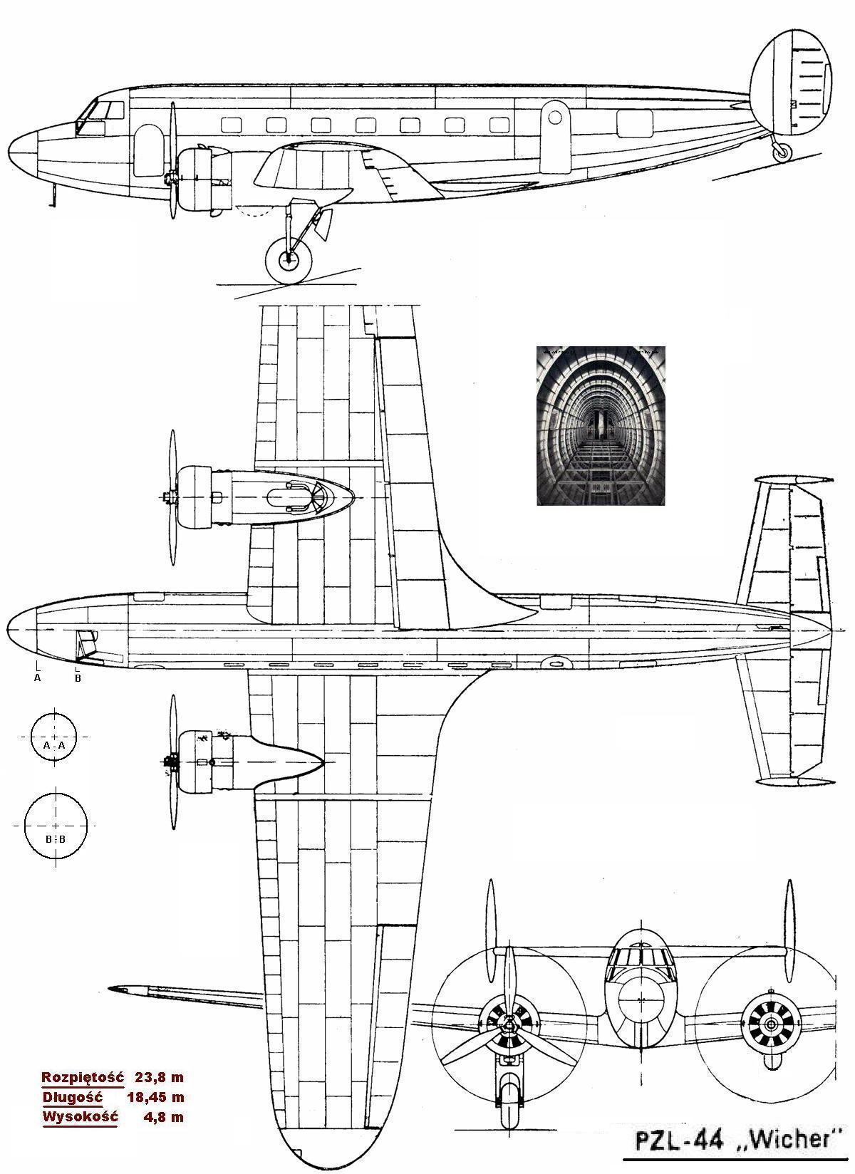

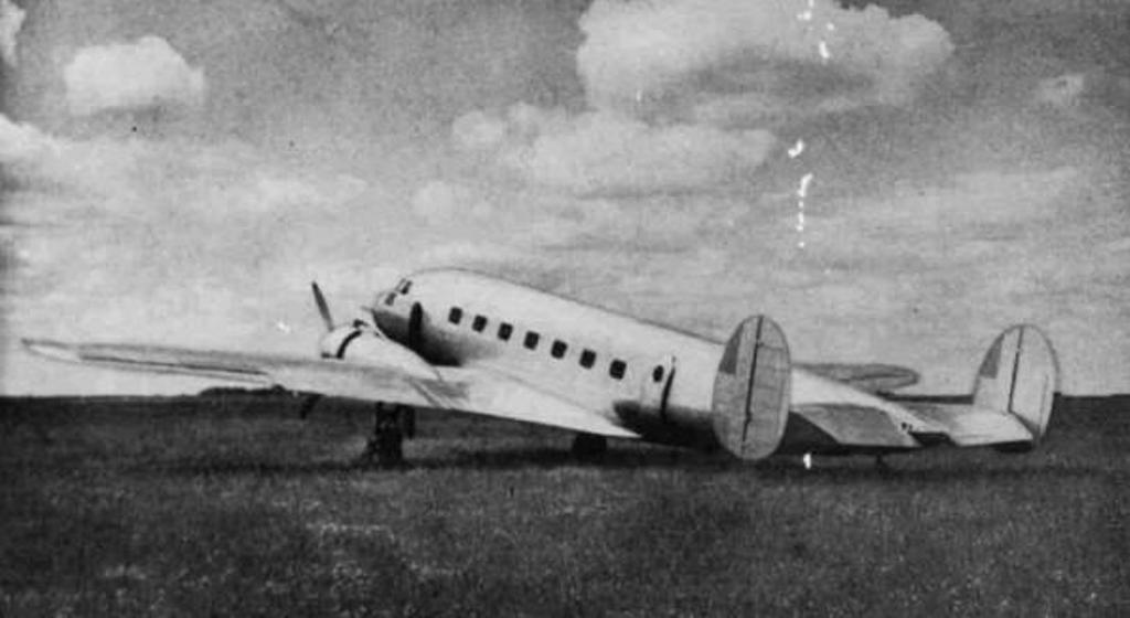

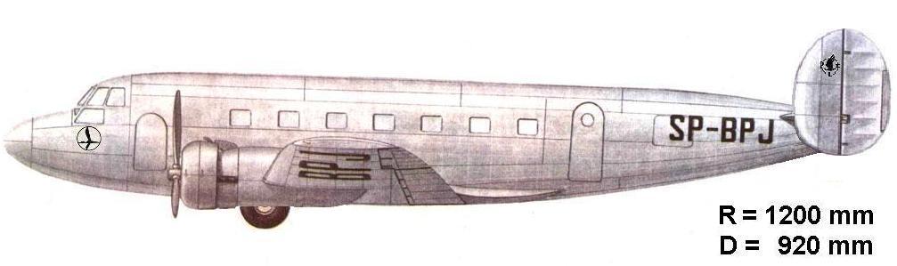

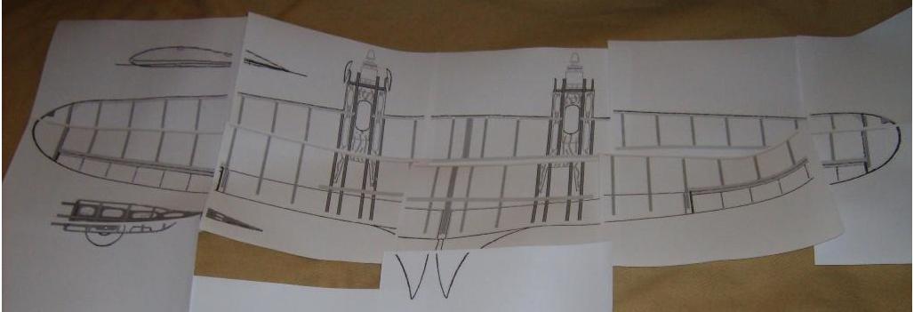

Nie wiem, naprawdę nie wiem czy będę GO robił, ale Jurek tak mnie zaraził swoimi cacuszkami, że już sobie rysuję.
Za szafką w przedpokoju stoi zaczęta paczka zielonego 3 mm. Zbudowałem z niej FunStrzębia, ale znaczna większość została.
Dokupić grubszego żaden problem.
Nie chcę budować (boję się :?: :D ) nic szalenie szybkiego i pomyślałem o pasażerskim 2 silnikowcu. Tak dla odmiany widoku w powietrzu.
Wytypowałem PZL 44 Wicher. Prototyp nawet latał w LOT'cie.
To konstrukcja zaczęta w 1936 roku. Więcej można przeczytać "na stronach".
Miał bym "deprona" i dwu silnikowca zarazem.
Podwozie na stałe schowane - warunki lotniska.
Jak coś więcej narysuję to pokażę, a jak zacznę budować to tym bardziej też. :mrgreen:

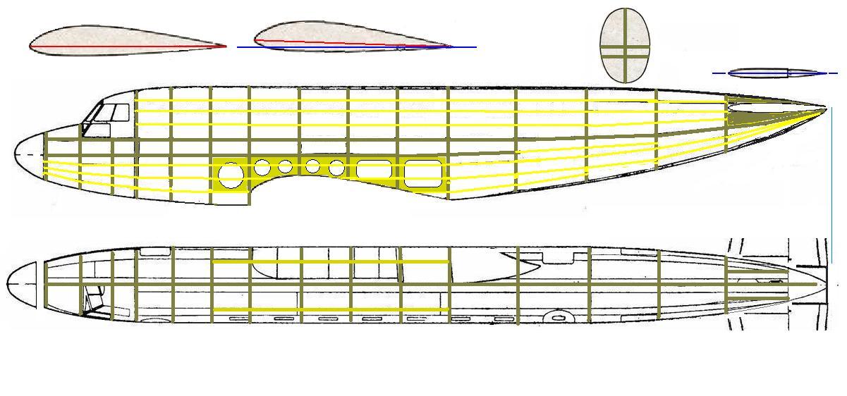

Trzy dni się zastanawiałem czy nie wziąć się za model z depronu, jaki i dlaczego.
Wczoraj wybrałem i poczyniłem przymiarki.
No to sobie narobiłem. :lol:
Wstawiłem rano j/w. i wziąłem się za rysowanie.
Dumałem nad profilem, ale przypomniałem sobie jak pochopnie przyznałem Jurkowi 2 stopnie zaklinowania skrzydła do Spita nie zdając sobie sprawy, że On zrobił płasko wypukły i potem miał pewne problemy przy regulacji statecznika poziomego.
Za karę wybrałem Bartel, popularne profile w tamtych latach, ale "nie toksyczne" dla modeli.
Zaklinowanie 2 *.
Potem rysowałem sobie kadłub rozważając jak skrzyżować główne elementy, gdzie wzmocnić sklejką czy depronem.
Wypiłem drugą kawę, ale serce zaczęło mi rozpychać żebra i łapska trząść.
Poszedłem do sklepu po piwo, żeby się nie trzęsły. :D
Wróciłem i popijając zerknąłem na forum.
No to narobiłem, już wstawiam com narysował:
Kadłub.JPG [ 94.2 KiB | Przeglądane 33564 razy ]
Podpucha się zaczęła, potem będzie na mnie, że Tomasz utył bo popkorn tuczy, Wojtkowi szkodzi katalizator - oliwki, Karolowi na szczęście nic nie szkodzi.
Jaki konkurs?
Wypiję drugie piwo i idę spać.
Jak pośpię to wezmę się za skrzydła.
Jak zobaczycie jakiegoś babola w moim rysunku kadłuba to proszę wytykać. Poprawię.

Stefan, wzmocnienie kończy się na spływie; nie zeskosował byś lekko wydłużając?
...Karolowi szkodzi lód.
Oj tak: czegokolwiek bym nie wypił z lodem, zawsze zaszkodzi; lód jest wredny :nieufny:
 Tytuł: Re: ? Kolejny deproniak ?
PostNapisane: czwartek, 11 czerwca 2015, 23:41
Karol, tak jak proponujesz nawet miałem narysowane, ale zmazałem.
Te dwie owocówki na sztorc mają tylko chronić aby skrzydło nie rozgibało się w kadłubie.
Kadłub z podkładów #5 mm na krzyż i balsowymi listwami na wręgach powinien być wystarczająco sztywny, a przed złamaniem i tak nie pomoże.
Przekrój.JPG [ 11.45 KiB | Przeglądane 33482 razy ]
PostNapisane: piątek, 12 czerwca 2015, 05:37
OK
Kadłub zazwyczaj łamie się za skrzydłem lub przed statecznikami; efekt karbu :)
Ale jak porządnie wglebi, to żadne przejścia nie pomogą. ;)

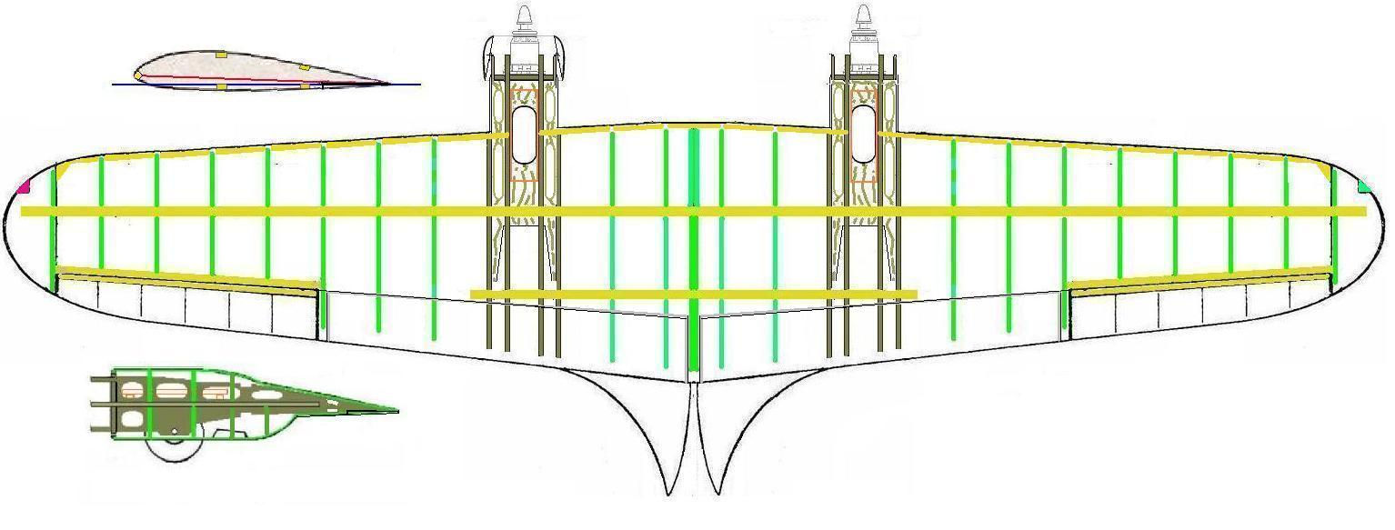

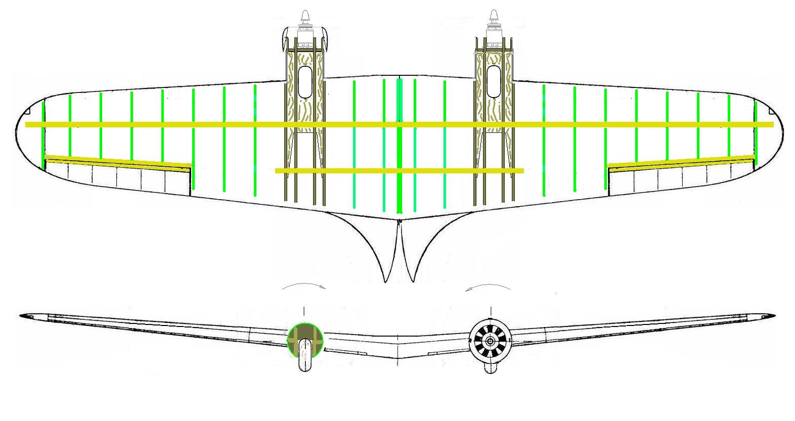

Narysowałem skrzydło
Skrzydło.JPG [ 107.4 KiB | Przeglądane 33435 razy ]
PostNapisane: piątek, 12 czerwca 2015, 15:10
Trzymam kciuki, aby na rysowaniu się nie skończyło... ;)
PostNapisane: piątek, 12 czerwca 2015, 16:16
Stefan...
Toż to niemal Łoś...ten miał bardziej płaski (eliptyczny w przekroju) kadłub, proporcjonalnie większą powierzchnię skrzydła, same plusy dodatnie, jak mawiał pewien elektryk-nieuk...
Zdecydowanie Łoś bardziej zasłużony, bo wyszedł poza stadium prototypu.
Ale to Twoje zabawki i Ty decydujesz; ja tylko nieśmiało sugeruję... ;)

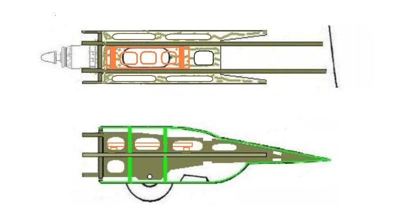

Narysowałem "owocówkę" na gondole silnikowe.
Muszę się temu przyjrzeć na spokojnie bo robiłem na raty.
Wręga silnikowa z sklejki lotniczej oczywiście. :D
Załącznik Gondola.JPG nie jest już dostępny
Nad kołem będzie jeszcze regulator.(temu się muszę przyjrzeć)
ED: Nic nie będę cudował z kołem. Dojdzie mała półeczka i regulator się zmieści. :D
Gondola.JPG [ 29.35 KiB | Przeglądane 26314 razy ]

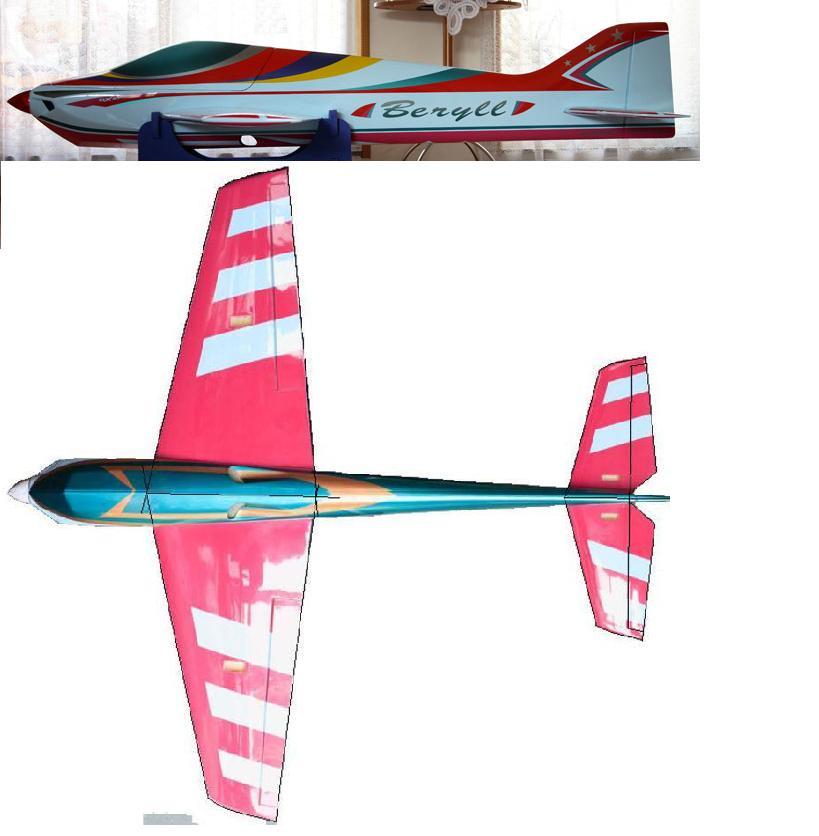

Zapytał mnie Jurek [gjery] czy narysuję Mu wręgi do Berylla.
Biorąc pod uwagę, że może jestem w stanie to zrobić na podstawie zdjęć które mi przysłał ( 84 szt + link do więcej)
9.jpg [ 101.42 KiB | Przeglądane 26279 razy ]
8.JPG [ 46.4 KiB | Przeglądane 26279 razy ]
6.JPG [ 39.34 KiB | Przeglądane 26279 razy ]
Beryl 1.JPG [ 68.68 KiB | Przeglądane 26279 razy ]
to powiem TAK, ale postawię warunki:
darek_op napisał(a):
A może ogłosić jakiś konkurs na najładniejszego depronowca :D
Tak sobie myślę może ja też się dołączę, a co przecież mogę.
... ale postawię warunki.... Na kadłubie będzie ten napis (reszta malowania dowolna) i:
BERYL.JPG [ 27.52 KiB | Przeglądane 26279 razy ]

PostNapisane: sobota, 20 czerwca 2015, 22:33
Ze wstydem się przyznaję, że zapomniałem o klapach. (krokodylowe)
Skrzydło 2.JPG [ 91.93 KiB | Przeglądane 26092 razy ]
Teraz się zastanawiam czy odbiornik 6 kanałów czy 8 ?

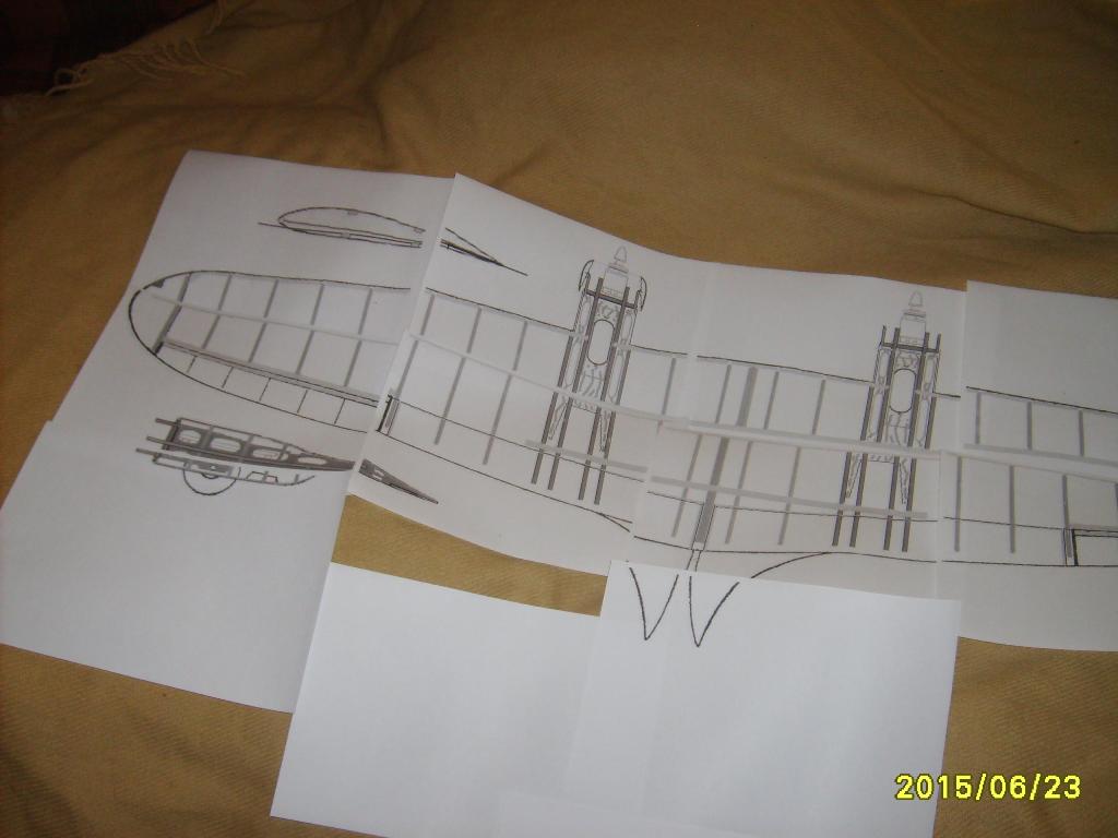

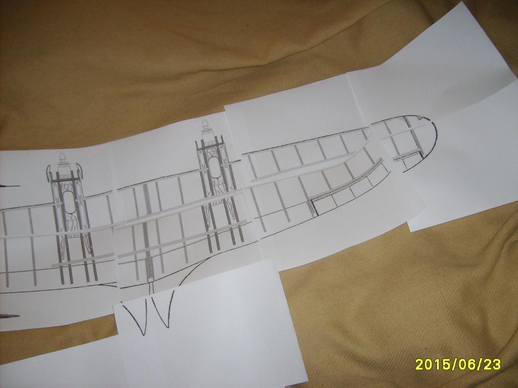

Wydrukowałem skrzydła. Rozpiętość = 120 cm.
S5000001.JPG [ 100.05 KiB | Przeglądane 26028 razy ]
S5000003.JPG [ 100.64 KiB | Przeglądane 26028 razy ]
S5000004.JPG [ 105.15 KiB | Przeglądane 26028 razy ]
S5000002.JPG [ 72.41 KiB | Przeglądane 26028 razy ]
Skleję całość "do kupy" i jeszcze zrobię dwa wydruki na wycinanki gondoli ze sklejki.

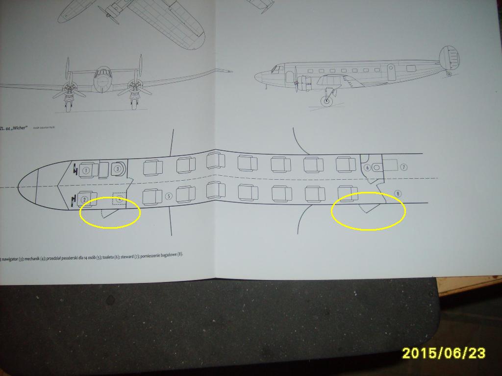

ED: Jeszcze na jedną sprawę chcę zwrócić uwagę, bo potem zapomnę. :D
Dzisiaj wyciągnąłem jeszcze jeden plan Wichra z książki Andrzeja Glassa - Samoloty pasażerskie PZL 4, 27, 44 "Wicher"
S5000001.JPG [ 100.03 KiB | Przeglądane 25991 razy ]
Tu też jest błąd jak w innych planach które widziałem do tej pory. Drzwi w Wichrze otwierały się do tyłu, jak na tym zdjęciu :!:
Post.JPG [ 56.63 KiB | Przeglądane 25991 razy ]
Może to się komuś przyda.

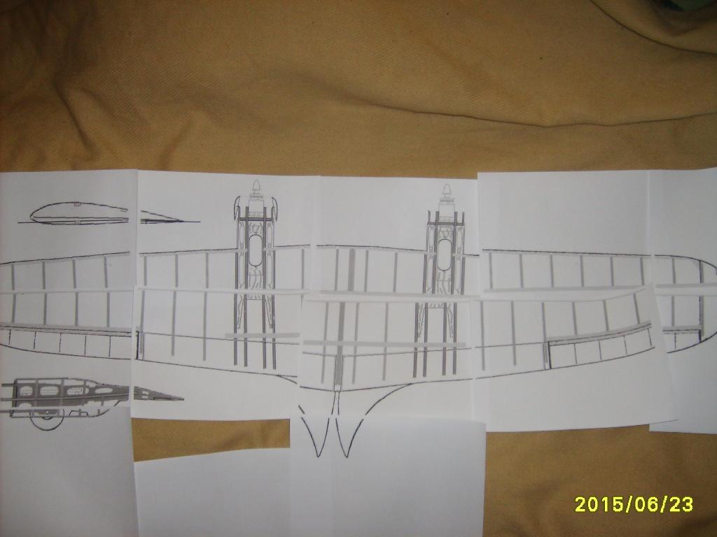

Podkład pokleiłem.
Klej się skończył i na wydrukowane szablony nie starczyło.
S5000002.JPG [ 72.13 KiB | Przeglądane 25942 razy ]
Jutro trzeba będzie ponaklejać na sklejkę i wycinać, bo za oknem znów leje to po klej nie pójdę.
Zacząłem rysować kolejne żeberka to sobie porysuję. :D
