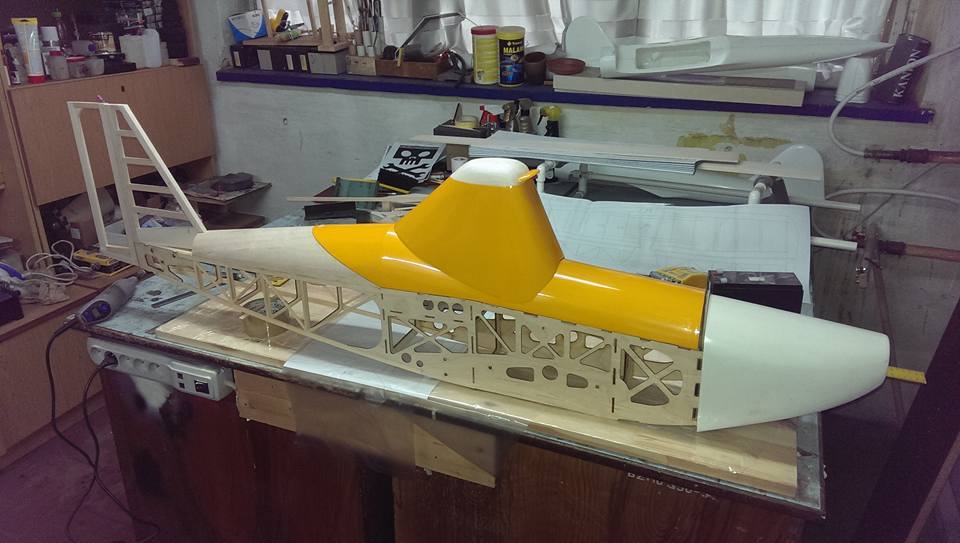

PostNapisane: niedziela, 11 października 2015, 22:04
Przez weekend trochę popracowałem przy modelu :) Trochę problemów przysporzyło spasowanie Pokrywy do kadłuba, ale udało się jakiś doprowadzić to do porządku.
IMAG0832.jpg [ 187.57 KiB | Przeglądane 27350 razy ]
IMAG0834.jpg [ 209 KiB | Przeglądane 27350 razy ]
IMAG0835.jpg [ 195.41 KiB | Przeglądane 27350 razy ]
IMAG0840.jpg [ 192.09 KiB | Przeglądane 27350 razy ]
Mocowanie pokrywy zrobiłem trochę inaczej jak zrobił to Piotr, Po pierwsze ja montuję benzynke, a więc będą spore drgania.
Pierwotnie miałą być sama śrubka ale niestety okazało się że konieczne jest zastosowanie kołków ustalających.
IMAG0837.jpg [ 163.83 KiB | Przeglądane 27350 razy ]
IMAG0838.jpg [ 149.39 KiB | Przeglądane 27350 razy ]
IMAG0839.jpg [ 161.33 KiB | Przeglądane 27350 razy ]
Jutro zabieram się za stateczniki :D Mam tydzień wolnego to jest szansa nadgonić prace.

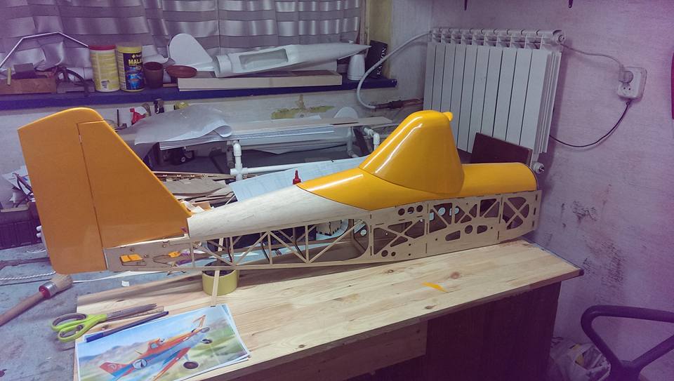

PostNapisane: czwartek, 15 października 2015, 22:00
Kolejne godziny z modelem i projekt idzie do przodu. ;)
1.jpg [ 57.56 KiB | Przeglądane 27291 razy ]
2.jpg [ 65.97 KiB | Przeglądane 27291 razy ]
3.jpg [ 69.85 KiB | Przeglądane 27291 razy ]
jutro zabieram się za statecznik poziomy.

Dzisiaj też trochę popracowalem z modelem. Niestety teraz prace troche spowolnia :(

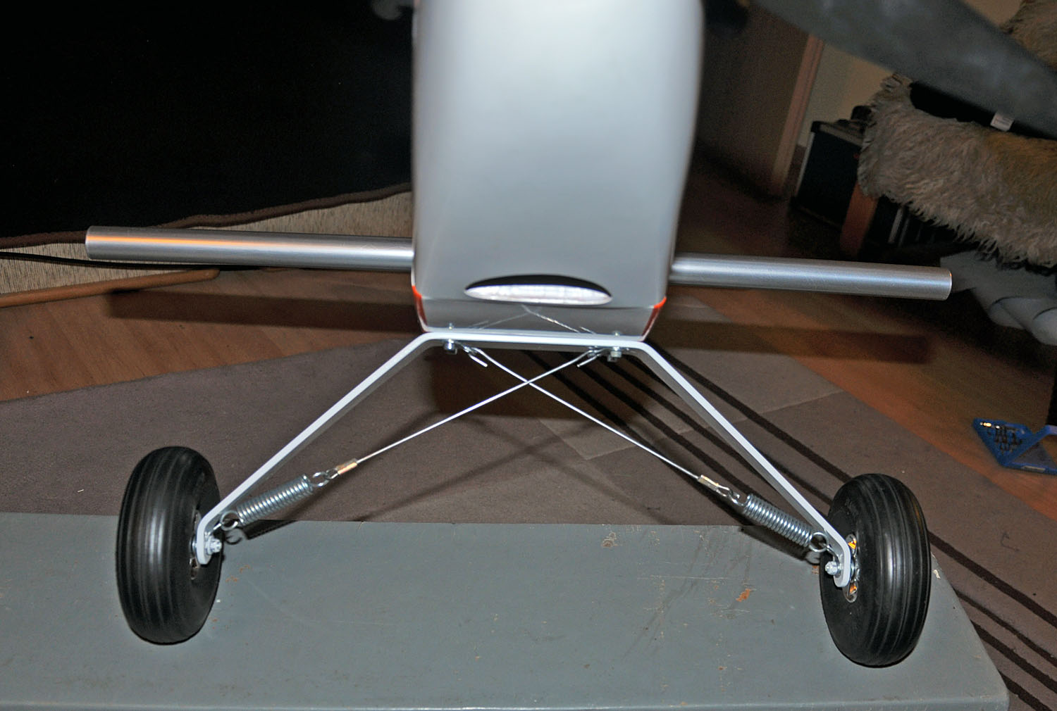

PostNapisane: czwartek, 22 października 2015, 14:55
Tu masz mój pomysł na wzmocnioną amortyzację podwozia "Popylacza" , może Ci się przyda.
WzmocnPodwozia.jpg [ 180.89 KiB | Przeglądane 27088 razy ]
