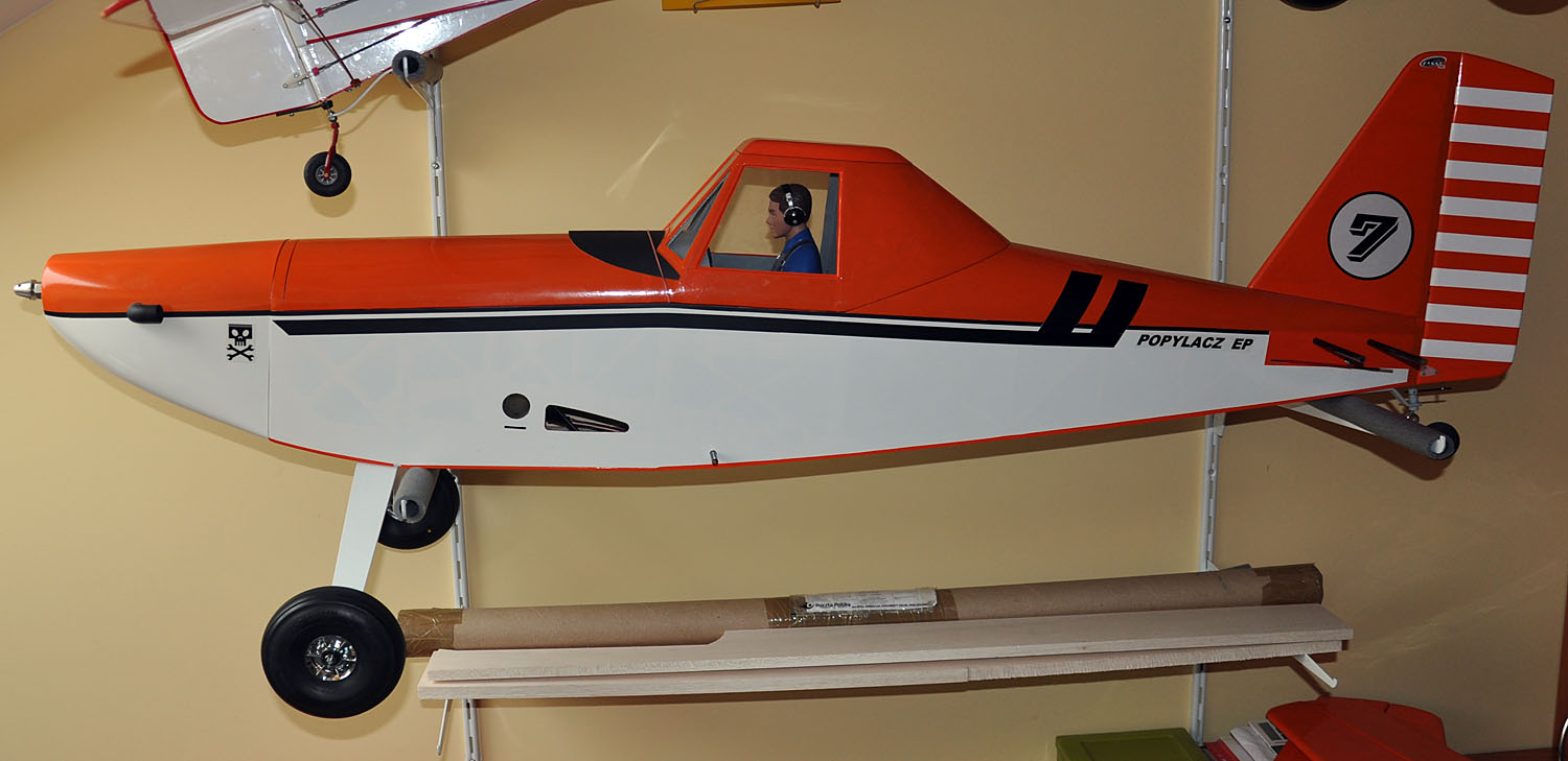

A tak wyglądają 3 wersje Popylacza:
cały model 08.jpg [ 350.17 KiB | Przeglądane 19482 razy ]
cały model 09.jpg [ 366.37 KiB | Przeglądane 19482 razy ]
cały model 10.jpg [ 304.87 KiB | Przeglądane 19482 razy ]

Nowa kabina Sport. Jako że poprzednia owiewka niezbyt przypadła mi do gustu popracowałem trochę nad kabiną wersji Sport. A wyszło tak:
szyba02.jpg [ 120.51 KiB | Przeglądane 13724 razy ]
szyba.jpg [ 156.04 KiB | Przeglądane 13724 razy ]
 Tytuł: Re: "POPYLACZ" z modelesuchocki - jeden model w wielu odmian
PostNapisane: niedziela, 25 października 2015, 16:43
Teraz widać kto siedzi za sterami ;) Super :)
