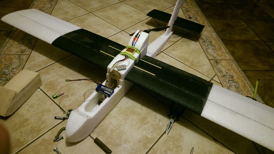

Oto samolot który dostałem od Szymona (foto załącznik).
Mam problem z wyważeniem go. Tzn. muszę dołożyć z przodu jakieś 170g ażeby znaleźć się ze ŚC blisko 1/3 od krawędzi natarca.
Wszysko co się dało rozmieściłem jak najbliżej przodu, ale to na nic :? cały czas dużo brakuje(te wspomniane jakieś 170g). Czy przy takiej rozpiętości i wielkości (~1,6m rozp) mogę tak zrobić czy jest jakiś inny magiczny sposób a ja go nie dostrzegam? (regulatora nie dam rady bardziej przodu bo kabli nie starcza do silnika,a przedłużek żadnych nie mam póki co a do sklepu po przedłużkę jechać 20km to chyba nie jest to co chciałbym teraz robić :evil:

Drugi pakiet na dziób i powinno byc OK, a i czas lotu się wydłuży.

Mam w sumie 3 pakiety, ale każdy inny. Dwa są 2s 1500mah i 2000 mah (2000 jest jeszcze odbiornikowy) oraz 3s 1000mah. Chyba tego nie bardzo wypada łączyć ?

No nie bardzo z takim miszmaszem :shock: Ale jak dojdzie kiedyś FPV :roll:, to się "doważy" :mrgreen:
Jeśli go Zabierasz dzisiaj na lotnisko, to mogę zabrać dwa pakiety Turnigy 4000mAh 3S 20C 340g/szt, tylko mają one złącze 4mm Bullet-connector...

Jurek, nie ma się do spieszyć, pakiet minimum 2200 3s, lepiej 3000 3s. Żaden z pakietów które posiadasz nie nadają się tego zestawu napędowego.
Złączki XT60, kabelki silikonowe na ewentualne przedłużki, jakieś termokurcze, kabelki 3żyłowe na przedłużki serw, orczyki itp kup przy okazji zakupu pakietów. Polecam HK, trzeba wprawdzie poczekać dłużej ale wychodzi znacznie taniej. W razie czego oferują pomoc w zakupach. Jeśli chodzi o pomoc w lutowaniu złaczek itp, to też nie ma problemu - chętnie pomogę stacjonarnie.

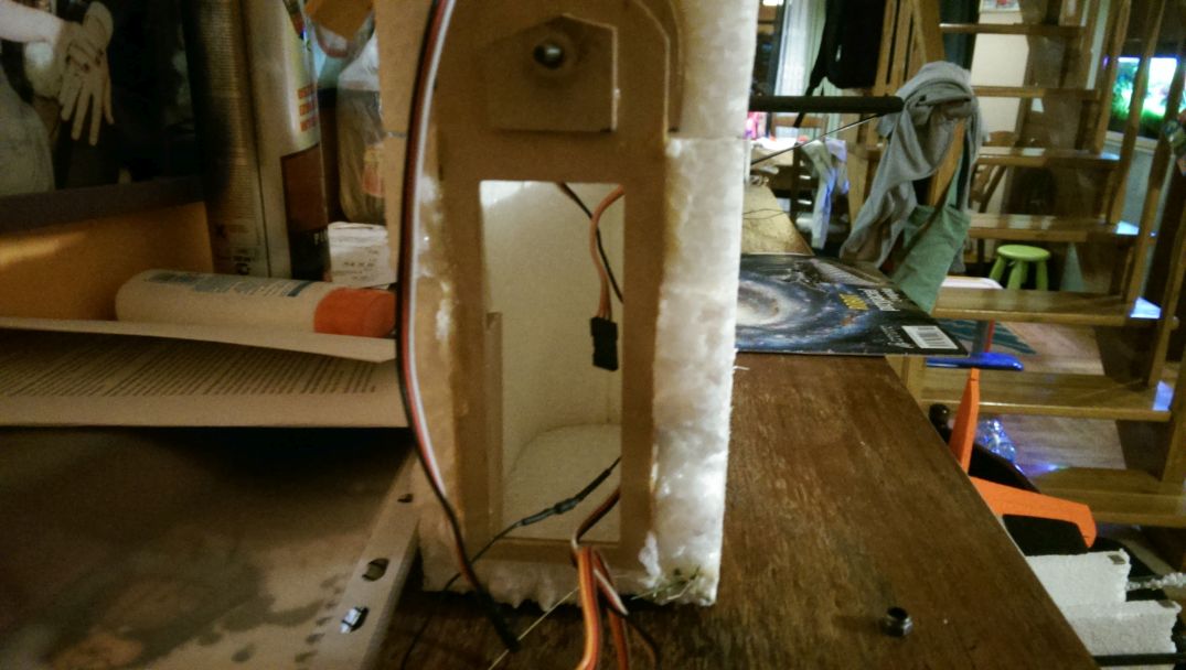

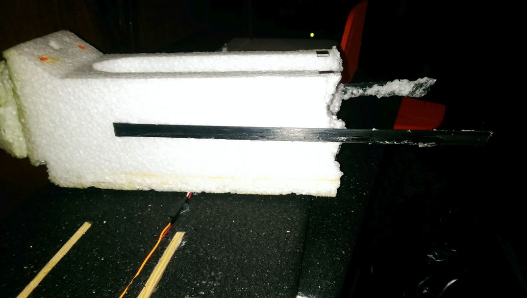

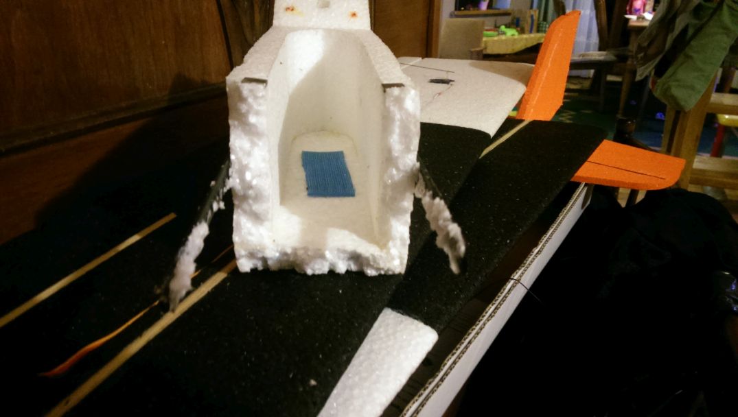

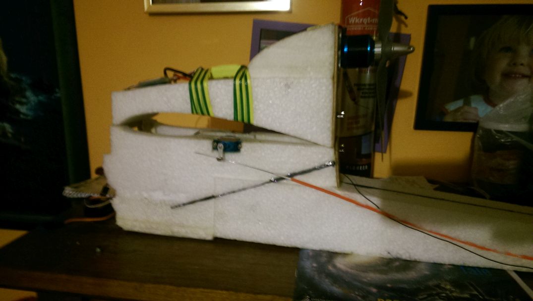

Stan ceilako-zebera po dzisiejszych "lotach"
zastanawiam się nad doklejeniem w kadłubie nieco epp, co by była większa powierzchnia doklejenia. Poza tym chyba nic nie będę zmieniał, Kwestia czy na CA polecieć czy UHU POR'a ? CA tańsze od POR'a a prz moich glebach zarówno jedno i drugie się rozleci :P
buduje, buduje ;) póki co kraksy to rzecz codzienna, więc szkoda pięknego nowego modelu, aby zrobić z niego to samo po kilku lotach.

No nie wiem czy CA tańszy od UHU biorąc pod uwagę ilość którą będziesz musiał zużyć to sklejenia tych uszkodzeń.
UHU skleisz dokładniej i będzie spoina pracująca, a CA trachnie obok bo usztywni za bardzo.

ten UHU tak długo schnie... A CA to psiuu utwardzaczem i już :twisted: cały czas jest to dla mnie przesympatyczne tak szybko kleić :mrgreen:

 Tytuł: Re: Samolot nr 2 - hmm Zebra ?
PostNapisane: niedziela, 12 października 2014, 21:26
Szalona, gorąca głowa :!:
~10 minut to za długo :?: :!:
PostNapisane: niedziela, 12 października 2014, 21:36
A bo Stefan jak się naleje UHU to i do rana może schnąć.
A posmarować jedną część nie za grubo, przyłożyć drugą tak jak ma być docisnąć i oderwać, chwile odczekać i znowu przyłożyć na lekko podeschniętą warstwę kleju to i chyba 10 minut za długo czekać.

Maaatko, jakeś ty go tak rozwalił ?? :)

Nie dodałeś, że to drugie przyłożenie już musi być tip top, bo już nie poprawi.
Dla tego napisałem: najpierw czytać, potem pytać, a potem robić.
