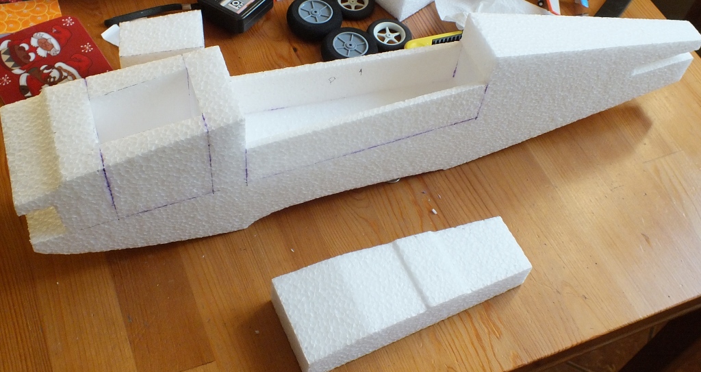

Jako, że umiejętności pilota u mnie nie staje jak może u kolegów, oraz lotnisko moje za domem pełne chaszczy i badyli tudzież dziura w brzuchu o Dusty rośnie zdecydowałem się na zakup zestawu jak w temacie od kol. Marka z NPN.
Pozytywnie zaskoczyła mnie zawartość zestawu w stosunku do jego ceny, wszakże materiał epp do najtańszych nie należy, zasmuciła mnie kanciastość modelu ale co tam spróbujemy zaokrąglić.
DSCF7079.JPG [ 316.96 KiB | Przeglądane 17729 razy ]
Zgodnie z zaleceniem jednego z zacnych stawonogów, insektów, przed rozpoczęciem budowy włączyłem myślenie, tylko co zrobić jeśli te trybiki taka wolno się kręcą, może by skleić wzniosy w skrzydłach które dla nas ktoś mądrzejszy ustalił:
DSCF7080.JPG [ 334.69 KiB | Przeglądane 17729 razy ]

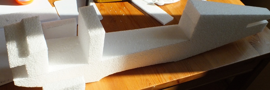

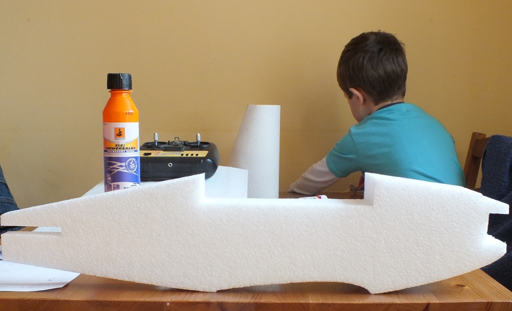

no dobra gdzieś trzeba umieścić wyposażenie, modelu i dobrze gdyby to nie było na wierzchu a miejsca mało:
DSCF7081.JPG [ 224.27 KiB | Przeglądane 17729 razy ]
w ruch poszedł nóż:
DSCF7082.JPG [ 193.67 KiB | Przeglądane 17729 razy ]
wyciąłem też miejsce na regler:
DSCF7083.JPG [ 153.73 KiB | Przeglądane 17729 razy ]
Całość uzupełniłem zakupioną wcześniej pianką II 6mm i pozostałością z wycinanki z komory reglera.
DSCF7084.JPG [ 257.65 KiB | Przeglądane 17729 razy ]
Wzorować będę się na metalowym modelu, który zobaczycie zapewne na zdjęciach, jest mniej więcej jak 1 do 10 wersus moje dokonania, po pomiarach okazało się że nasz Popylacz nie należy do najszczuplejszych w kadłubie, ale o tym w następnym odcinku.

Mogłeś te komory wypalić lutownicą.

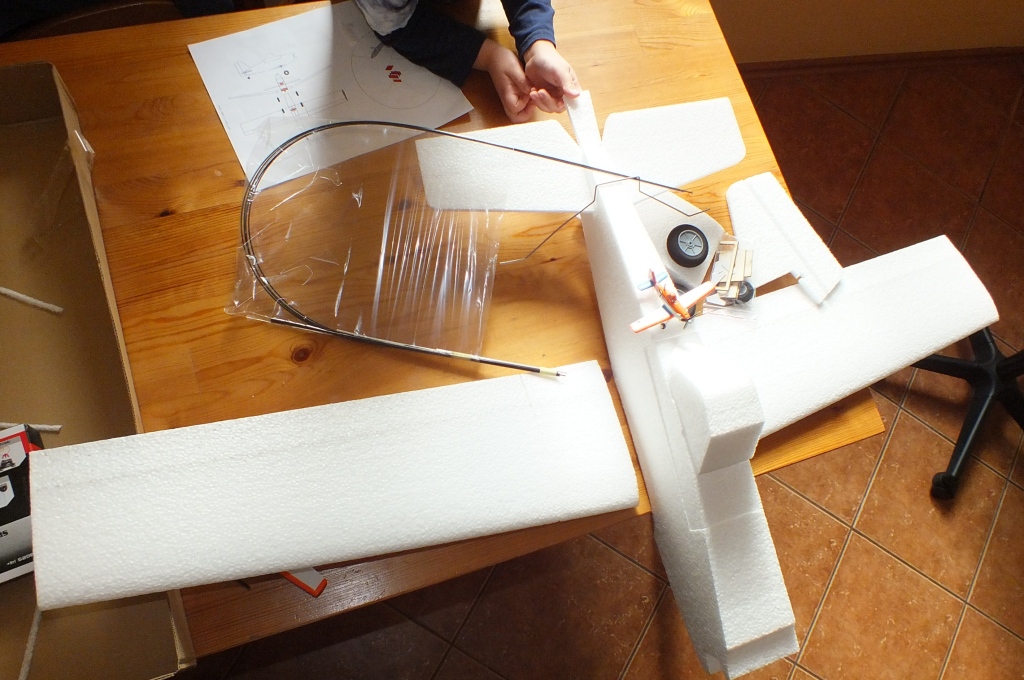

Możesz objaśnić zdjęcie drugie od góry bo nie kumam, co budowniczy ma na myśli.
 Tytuł: Re: Zestaw "Agro" - trener dolnopłat z NPN - relacja.
PostNapisane: niedziela, 23 lutego 2014, 20:54

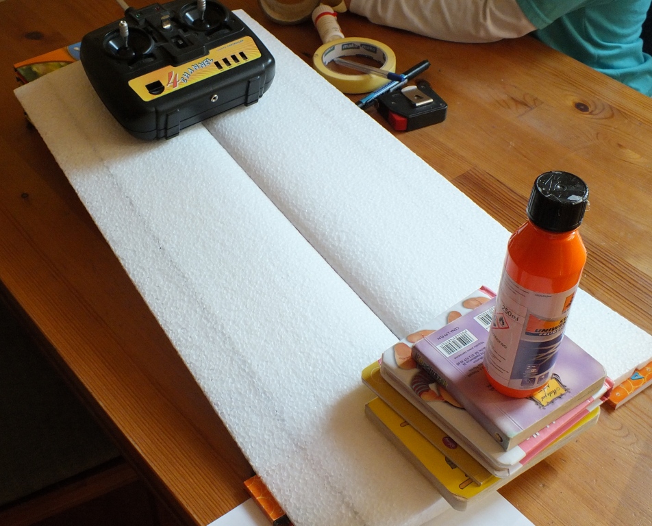

Zdjęcie drugie od góry, klejenie podzielonych przez producenta skrzydeł, dla uzyskania wzniosu tak skrzydło wygląda po sklejeniu:
DSCF7085.JPG [ 78.88 KiB | Przeglądane 17704 razy ]
Chodziło o dodanie czasu dla dla szarych komórek, delikwent widoczny na zdjęciach nalegał na rozpoczęcie budowy.
Mogłem, to fakt, ale miałem pod ręka nóż, a po lutownice trzeba by iść do kotłowni, wygiąć grot i pewnie nie wyszło by ze względu na trzęsące się ręce tak równo, poza tym, zamierzam dokleić jeszcze coś dla zwiększenia szerokości kadłuba aby zbliżyć się do oryginału, mam tylko nadzieję, że nie przesadzę z wagą kleju polimerowego.
Lutownicy użyję do montażu serw wysokości i kierunku w tylnej części wykonanego otworu oraz bo montaży serw lotek, muszę tylko porobić ładne szablony.

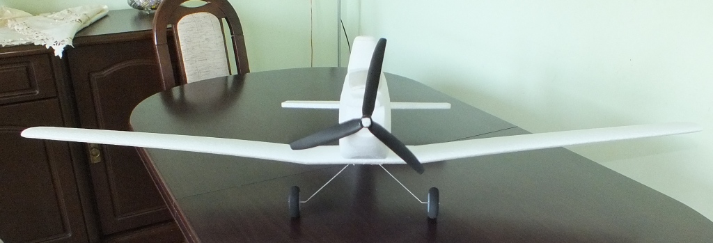

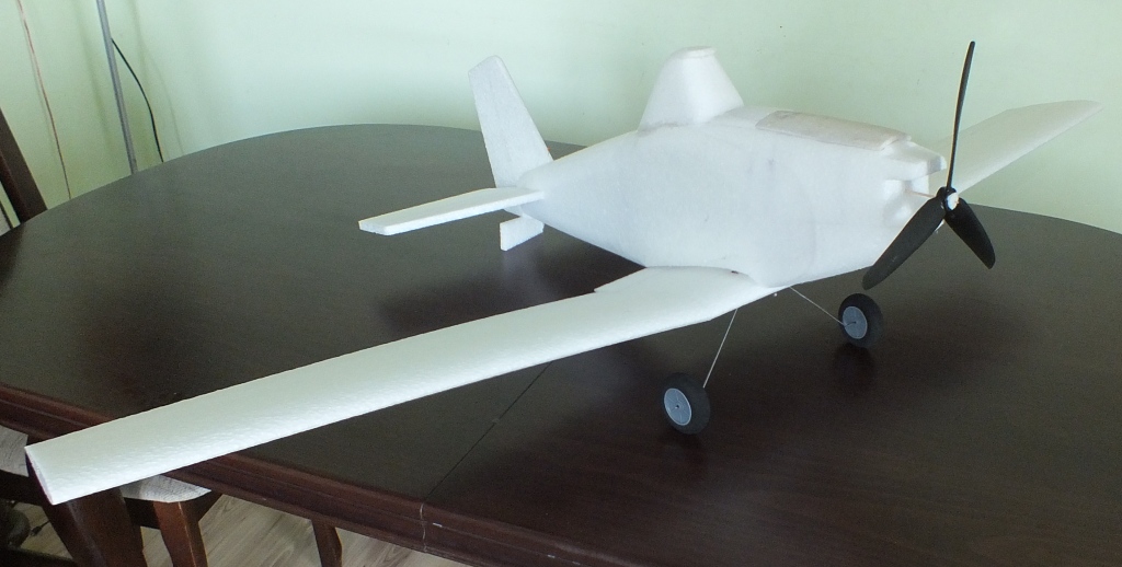

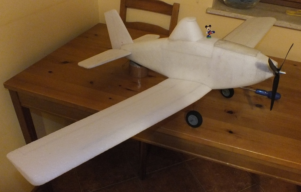

W związku z zakończeniem prac pianoplstycznych przy kadłubie, skleiłem statecznik poziomy, skrzydła i podwozie, całość przyszpiliłem do kupy, aby pokazać co tak naprawdę mam na myśli.
Oto efekty - rysuje się już całokształt końcepcji:
DSCF7094.JPG [ 194.4 KiB | Przeglądane 15070 razy ]
DSCF7095.JPG [ 243.17 KiB | Przeglądane 15070 razy ]
DSCF7096.JPG [ 141.96 KiB | Przeglądane 15070 razy ]
Teraz znów następuje pora na myślenie, ciągle waham się nam montażem skrzydła, sen z powiek spędza mi też kółko skrętne z tyłu, czy w ogóle je robić w takim małym modelu?
Pozostaje też pytanie, co z klapami? Wyciąć i wstawić dodatkowe serwa, czy też domiksować, a jak ciąć to w którym chol.. miejscu?
Liczę, że pomożecie początkującemu koledze w rozwiązaniu dylematów.
PostNapisane: niedziela, 2 marca 2014, 10:10
Skrzydła - na gumę, kółko ogonowe skrętne w tak małym modelu, to zbytek łaski, a klapy - przerost formy nad treścią.
Nie myśl tyle, tylko maluj model, pakuj bebechy i w górę, bo za chwilę "wymyślisz" wyposażenie kabiny pilota z działającymi przyrządami, ślady eksploatacji i śmigło o zmiennym skoku. ;)

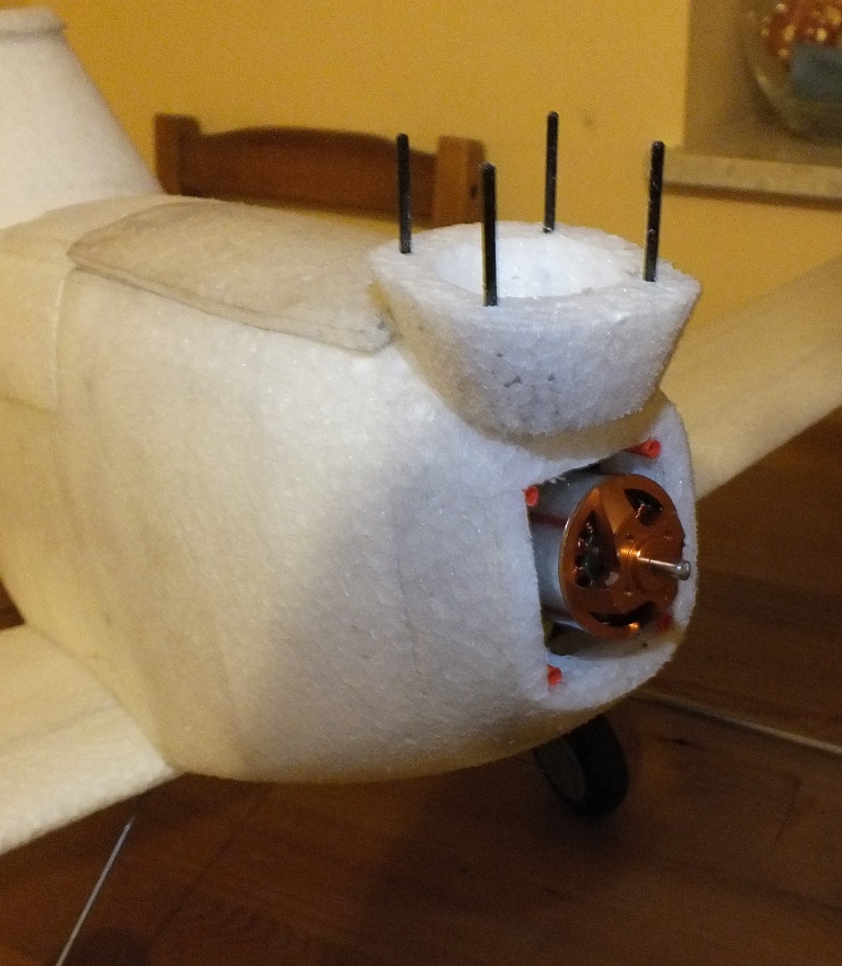

Maska silnika wykonana a jakże z epp:
DSCF7098.JPG [ 264.66 KiB | Przeglądane 14864 razy ]
Ciasno tam , ale mam nadzieję, że uda misię ustawić silnik, tutaj pytanie - czy silnik w dolnopłacie ustawia się jak w górnopłacie?
Klapa turbo napędu uzyskała podobne mocowanie, co maska prawdziwego silniczka elektrycznego:
DSCF7099.JPG [ 237.99 KiB | Przeglądane 14864 razy ]
Kanał prowadzący kabelki od silnika do reglera, będzie jednocześnie dostarczał chłodzenie, jeszcze nie zdecydowałem się na to gdzie będzie jego wylot planuję regler 30A to chyba wystarczy :)

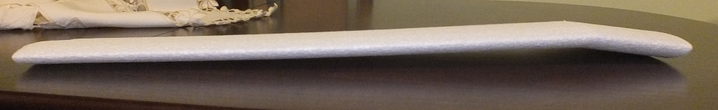

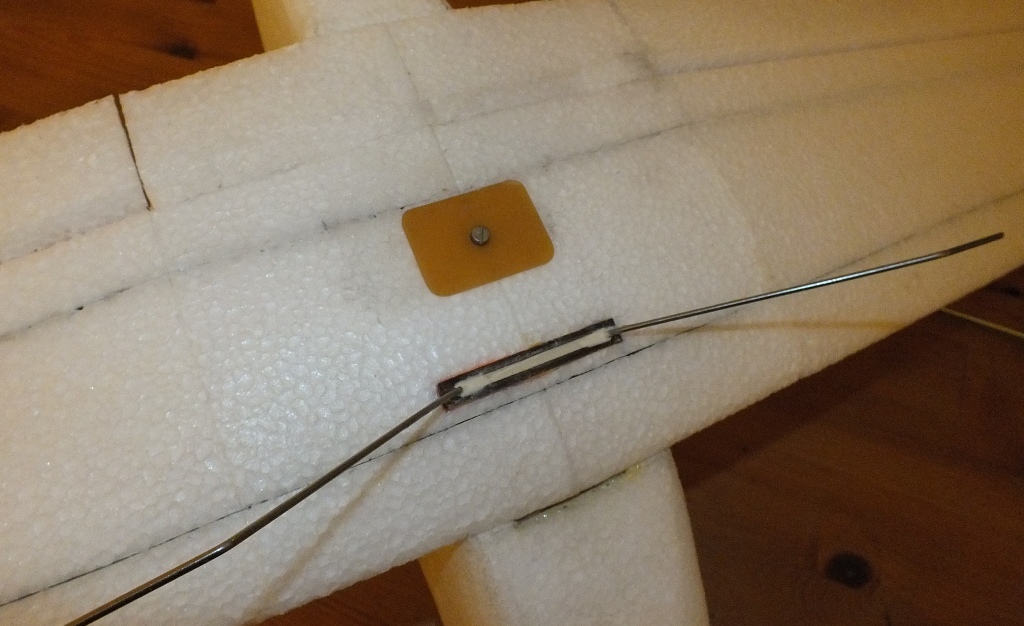

Nie miałem sumienia skazać Dusty'ego na odlot w gumce, zatem wymyśliłem inny sposób na zamontowanie skrzydła, od spodu wygląda to tak:
DSCF7101.JPG [ 242.33 KiB | Przeglądane 14864 razy ]
Od góry skrzydła, zastosowałem twardą sklejkę 4mm kupioną w markecie, była znacznie twardsza niż owocówka:
DSCF7102.JPG [ 250.05 KiB | Przeglądane 14864 razy ]
Ten sam laminat, który użyłem do wzmocnienia skrzydła pod śrubę (na razie śruba stalowa w planie nylonowa) posłużył do wykonania póki serw, serwa odsunięte maksymalnie do tyłu, aby zapewnić możliwość regulacji SC:
DSCF7103.JPG [ 226.46 KiB | Przeglądane 14864 razy ]
W zasadzie pozostał montaż serw w skrzydłach, przeciągnięcie popychaczy( ich koszulki już są przeprowadzone epp, które przekłułem węglem 2mm), wstępna regulacja silnika, montaż orczyków w sterach i wzmocnienie lotek prętem węglowym.

Niczego nie skracaj, daj po prostu rozsądne wychylenia (15 stopni z pewnością będzie dość). Jeśli profil nie jest symetryczny to w dół 2x mniej niż w górę.
Ten węgiel w piance to przerost treści na formą - w zupełności wystarczą patyki do szaszłyków, nawet bardziej pasują do pianki :D .

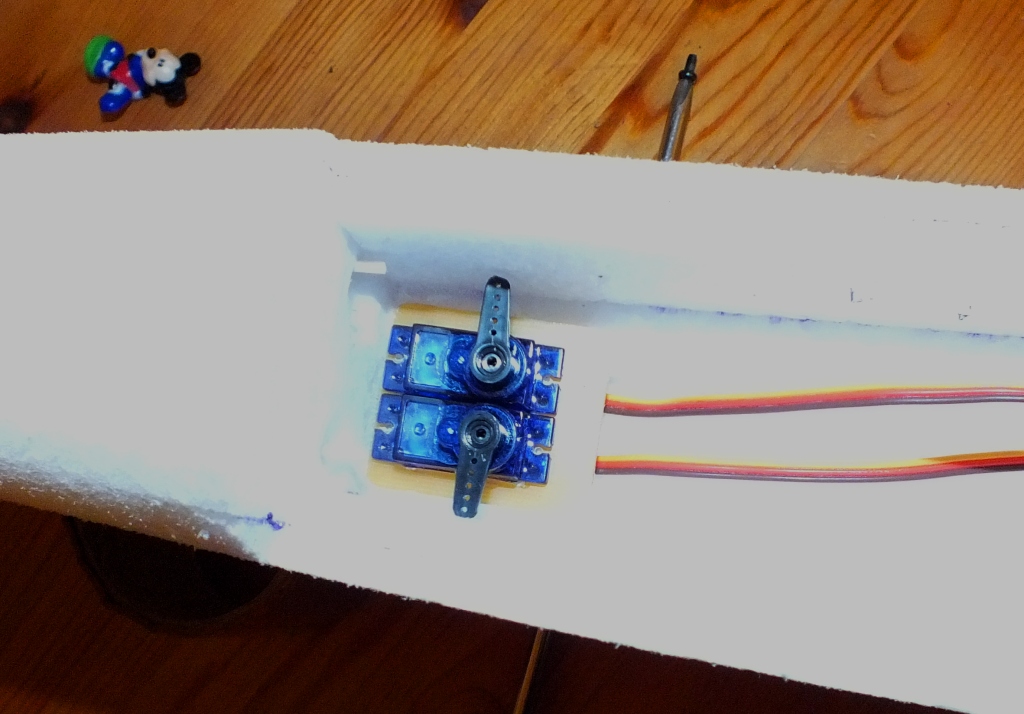

PostNapisane: wtorek, 18 marca 2014, 20:17
Żeby nie było, ze nic nie robię - w modelu troszkę przybyło, przede wszystkim malowanie.
I tu mała dygresja, uważam, że malowanie epp można zaliczyć do szczególnych odmian masochizmu stosowanego, szczególnie, jak ktoś nie posiada aerografu.
Zatem - model pomalowany w zasadzie wyłącznie sprayami dostępnymi w marketach. Po pierwsze spray biały do wyrównania, następnie spray pomarańczowy po maskowaniu i tu zonk - brakuje miejsca na siódemki po bokach kadłuba. Maski były wycięte a jakże - nawet oklejone taśmą dwustronną i wtem ktoś wszedł do dziupli zagadał i no tak jak już zobaczyłem to było po wszystkiemu. Czy teraz biała farba przykryje - zobaczymy. Do niebieskich i szarych szczegółów nie chciało misię maskować więc użyłem pędzla a co tam z ręki nie wspomaganej procentami wyszło jak na zdjęciu:
DSCF7104.JPG [ 221.84 KiB | Przeglądane 14733 razy ]
Oczywiście przed malowaniem wypaliłem miejsca na serwa lotek wg metody SZANOWNEGO DOSTOJNEGO JUBILATA Motylastego, oprócz otworów nieprzelotowych na serwa, powstał otwór przelotowy na kabelki wzmocniony dodatkowo rurka fi 18 - dlaczego taka duża? Odpowiedź jest prosta - bo mom! Poza tym rurka będzie stanowiła wylot kanałów chłodzących wnętrze, a jak twierdzi owłosiony słoniowaty otwór wylotowy musi być większy.
DSCF7106.JPG [ 304.36 KiB | Przeglądane 14733 razy ]

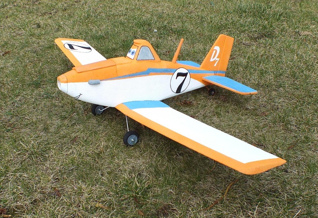

PostNapisane: sobota, 22 marca 2014, 15:25
Dusty otrzymał ostateczne malowanie i końcowy wygląd zewnętrzny, kusi mnie co prawda aby zaciągnąć go rozrzedzonym klejem polimerowym, tak dal ochrony przed brudem, ale decyzję podejmę po zważeniu z wyposażeniem.
DSCF7107.JPG [ 350.56 KiB | Przeglądane 14669 razy ]
DSCF7108.JPG [ 290.04 KiB | Przeglądane 14669 razy ]
PostNapisane: sobota, 22 marca 2014, 17:13
Bardzo miło się Dusty uśmiecha, widać nie boi się oblotu.
To kiedy to nastąpi?
