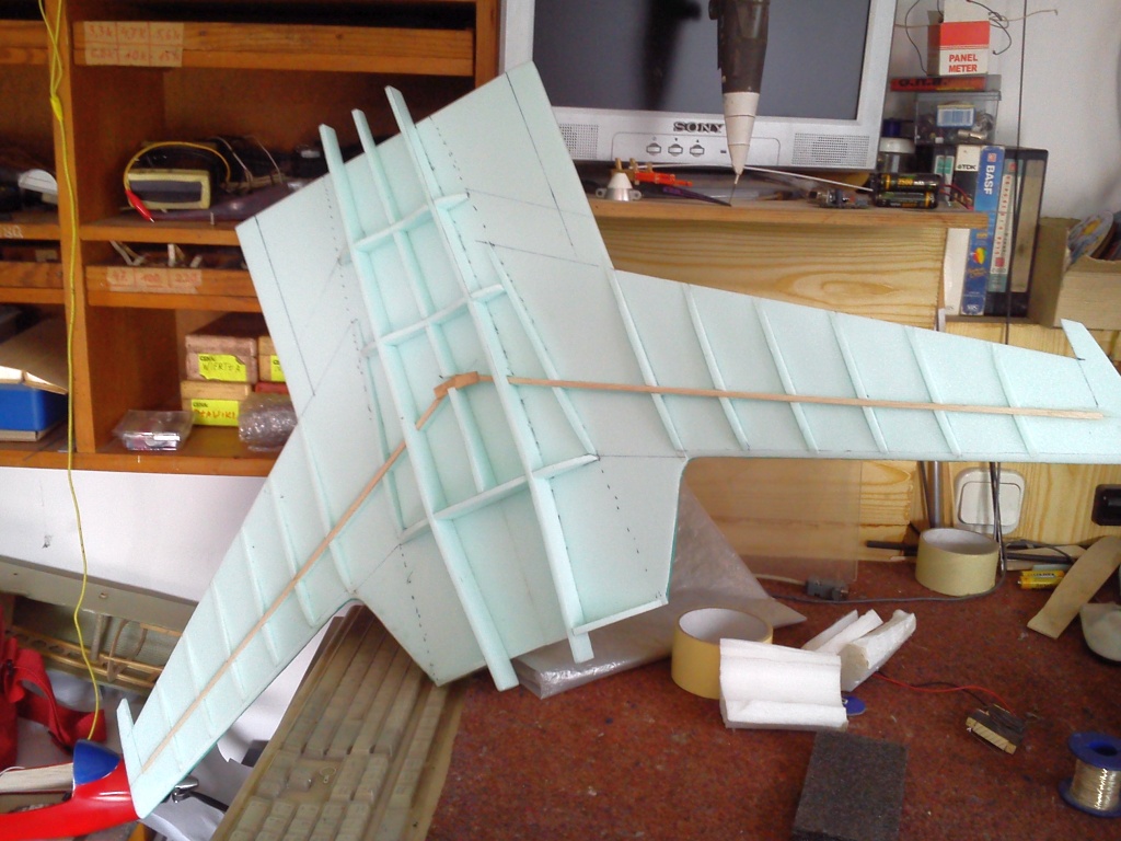

PostNapisane: środa, 21 sierpnia 2013, 08:04

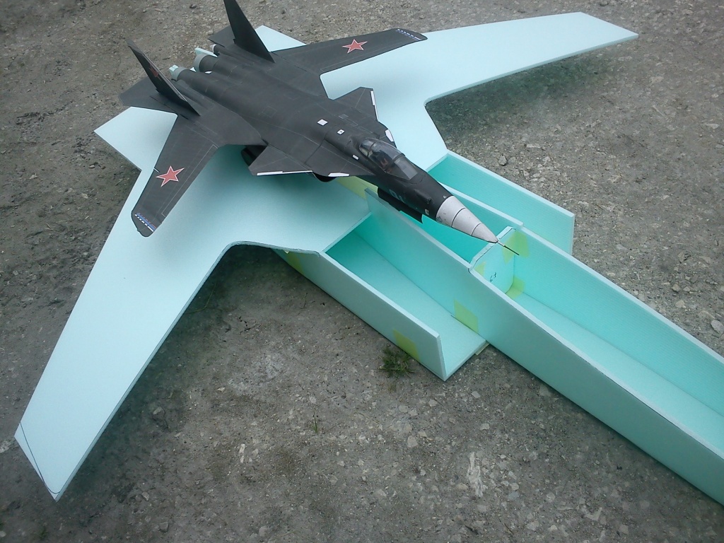

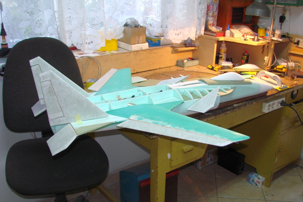

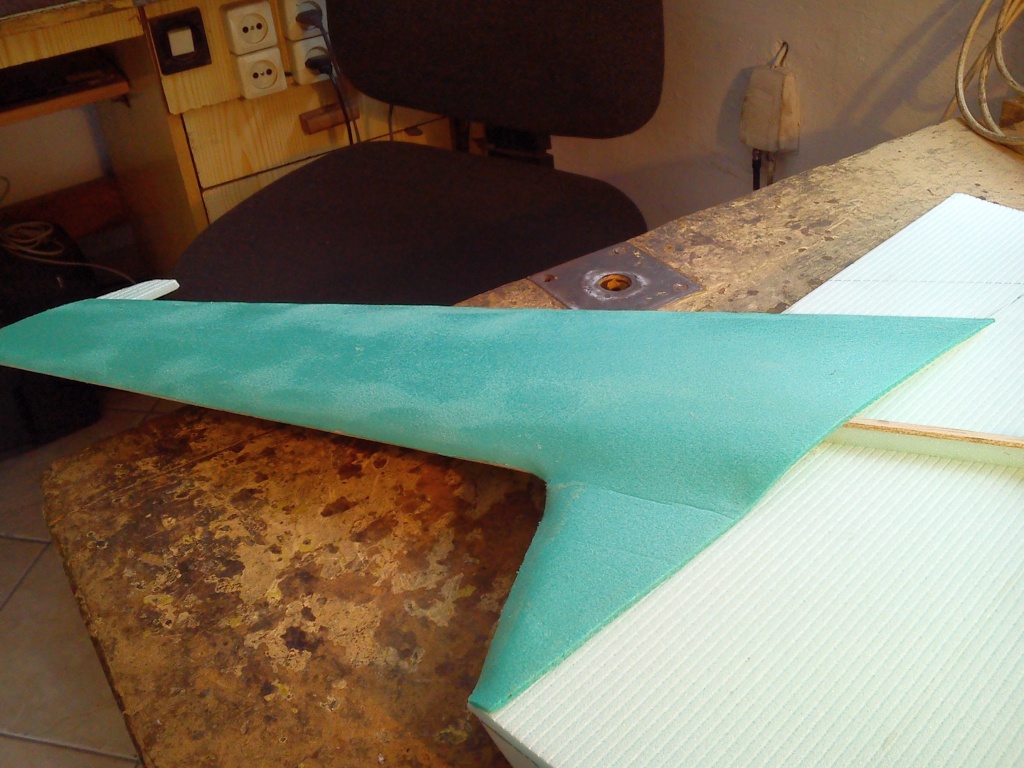

Co prawda "jeta" latającego mam już w swoim garażu, ale nie zaszkodzi jeden więcej. Deproniak to jest i coś długo go buduję, bo już ze dwa miesiące. Miałem nie zakładać tematu, ale może dzięki temu szybszej dokończę budowę. Plany ze strony Parkjets, oraz model kartonowy z Hobby Model nr. 4/2007.
Teraz kilka zdjęć, nie dokumentowałem przebiegu budowy, to są tylko takie luźne fotki.
1.jpg [ 333.89 KiB | Przeglądane 21548 razy ]
2.jpg [ 338.01 KiB | Przeglądane 21548 razy ]
3.jpg [ 266.94 KiB | Przeglądane 21548 razy ]
4.jpg [ 275.33 KiB | Przeglądane 21548 razy ]
5.jpg [ 258.73 KiB | Przeglądane 21548 razy ]
6.jpg [ 338.68 KiB | Przeglądane 21548 razy ]
7.jpg [ 285.32 KiB | Przeglądane 21548 razy ]
8.jpg [ 365.74 KiB | Przeglądane 21548 razy ]
9.jpg [ 285.04 KiB | Przeglądane 21548 razy ]
Budowa jest dalej posunięta niż na obrazkach, jak znajdę trochę czasu to wstawię kilka dalszych zdjęć.
Mam zapytanie, budował koś taki model lub posiada i lata nim?

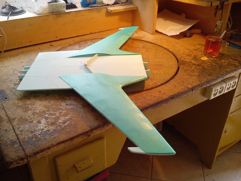

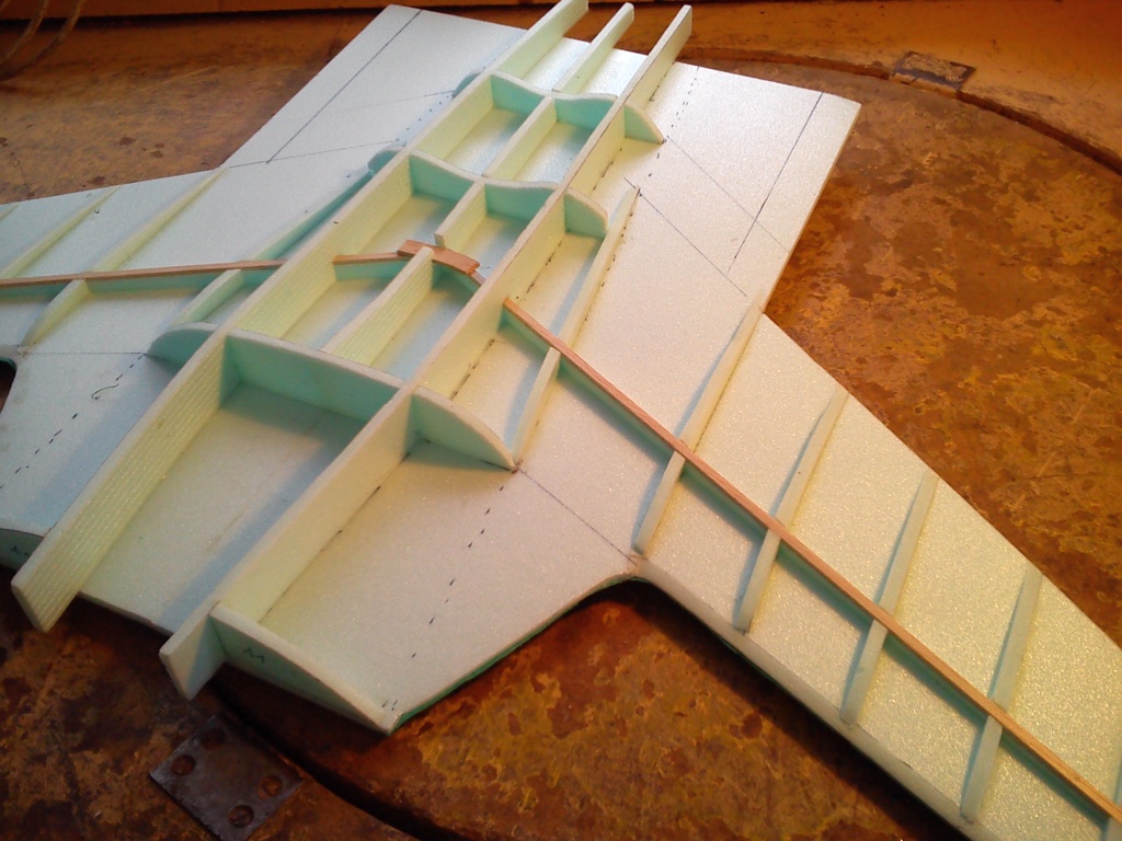

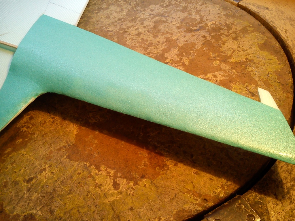

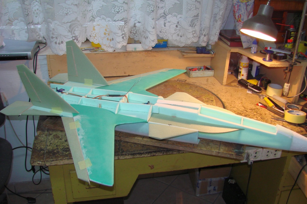

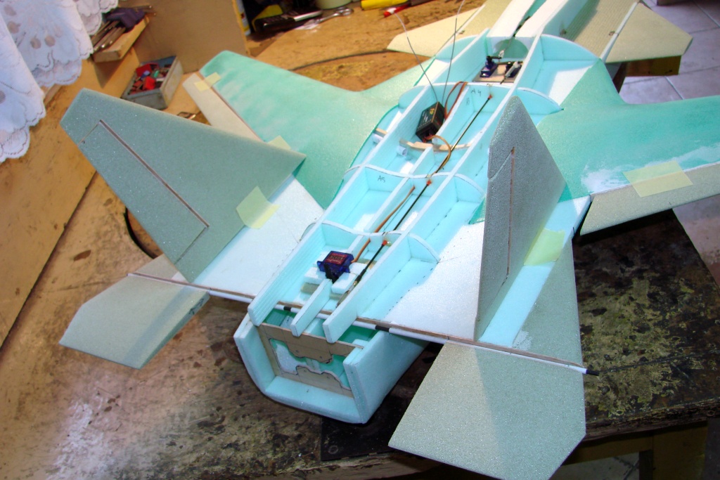

Post pod postem, ale edytować się nie da, bo zdjęć więcej nie da rady wstawić.
Dalsze fotki. To jest pilot oblatywacz, nawet katapulty nie trzeba sam sobie poradzi w razie czego :mrgreen:
10.jpg [ 244.31 KiB | Przeglądane 21475 razy ]
11.jpg [ 254.01 KiB | Przeglądane 21475 razy ]
12.jpg [ 240.58 KiB | Przeglądane 21475 razy ]
13.jpg [ 253.06 KiB | Przeglądane 21475 razy ]
14.jpg [ 257.77 KiB | Przeglądane 21475 razy ]
15.jpg [ 254.93 KiB | Przeglądane 21475 razy ]
16.jpg [ 244.12 KiB | Przeglądane 21475 razy ]

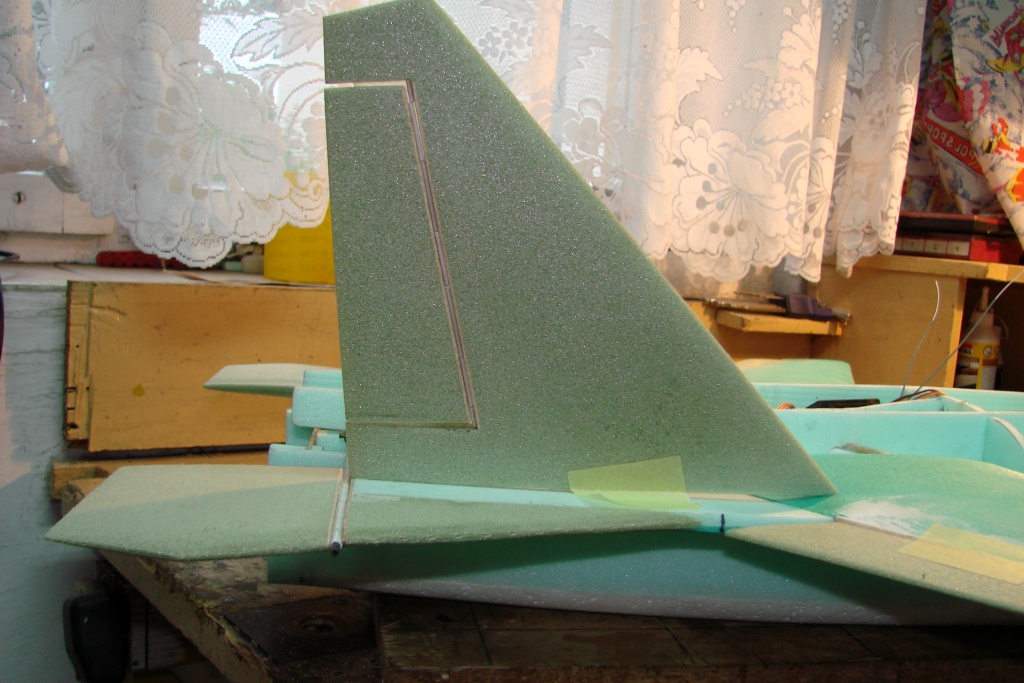

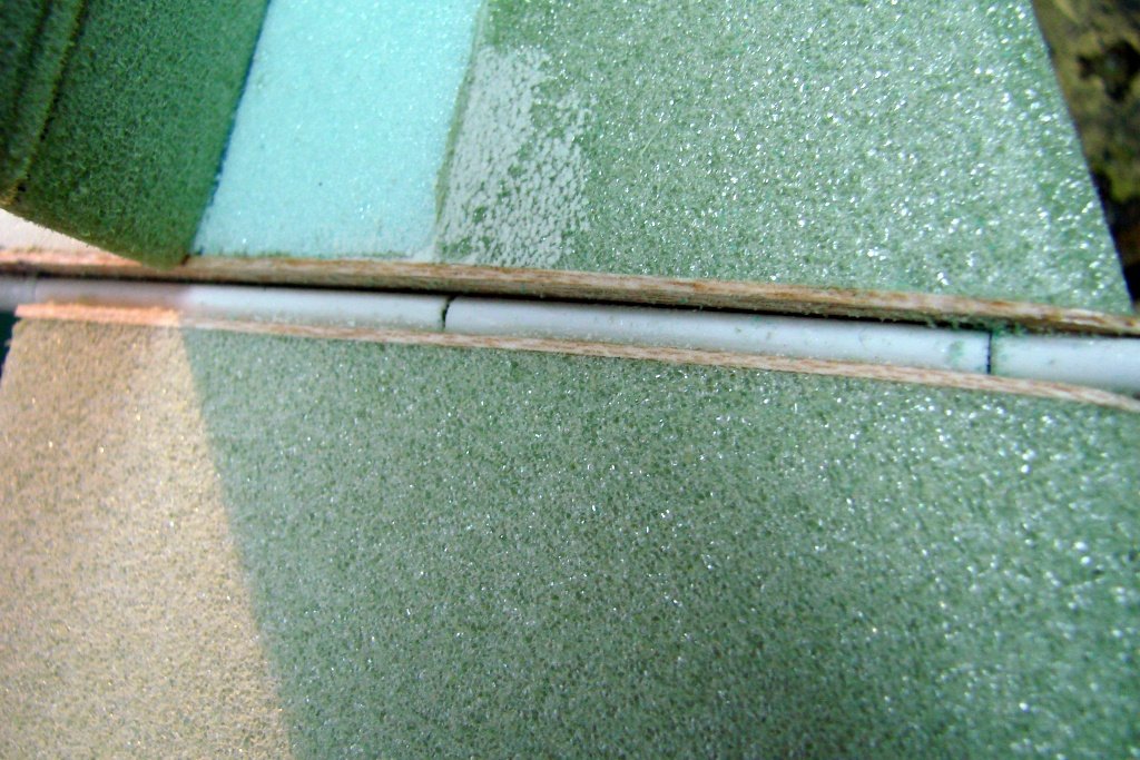

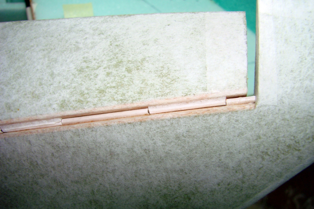

Tak są wykonane zawiasy sterów.
17.jpg [ 180.11 KiB | Przeglądane 21475 razy ]

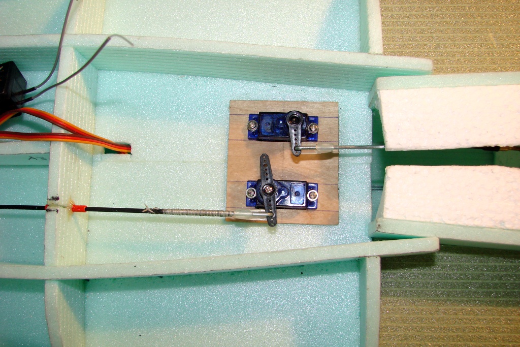

A tak napęd powierzchni sterowych.
18.jpg [ 210.94 KiB | Przeglądane 21475 razy ]
19.jpg [ 336.12 KiB | Przeglądane 21475 razy ]
To tyle na dzisiaj mam zrobione, pozostałe zdjęcia mam nadzieję że będę uzupełniał w trakcie budowy.

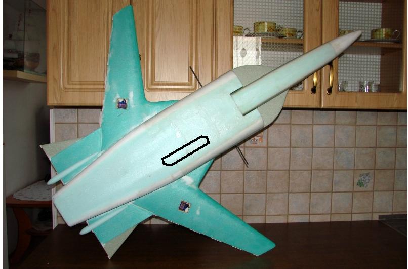

SU-47 CG.jpg [ 34.35 KiB | Przeglądane 21358 razy ]
Jak ktoś wie, lub ma zaznaczony CG to proszę napisać.
Dziś też tam coś podłubałem przy modelu, ale nie za wiele.

Z tym środkiem ciężkości to chyba jest dobrze zaznaczony. To jest układ kaczki, ponadto zauważ, gdzie jest umiejscowione podwozie główne. Na filmie gostek też trzyma model na ręku mniej więcej w środku ciężkości.

Jendrek wygląda że CG jest prawidłowo podany, kilka razy patrzyłem na ten film i jakoś umknęło to mojej uwadze, dzięki.

Zawiasy w sterach są chyba bez szczelinowe, tak to zrobiłem.

Poszedłem wczoraj trochę posprzątać warsztat po tym nieładzie twórczym. No i nie wiem czy czasem nielota nie buduję, na razie tak jak jest poskładany CG wypada jak na obrazku (czerwona kreska).
SU-47 CG.jpg [ 15.9 KiB | Przeglądane 21185 razy ]
Aby się wyważył trzeba dać 100g na sam przód modelu, dojdzie silnik, oklejanie i malowanie a to wszystko znajduje się poza środkiem ciężkości z tyłu. Na pewno będzie problem znany z P11. Pakiet zamierzałem dać o wadze 250-300g teraz mi się wydaje że trzeba dwa razy cięższy :( Wagę przewidywałem do lotu 1kg, teraz to sam nie wiem.

Jurek, jak nie bardzo wiesz, gdzie ma byś środek ciężkości, to możesz zastosować prosty patent na jego określenie w sposób empiryczny. Wytnij rzut z góry swojego modelu z grubej i sztywnej tektury (lub z jakiegoś panelu styrodurowego), dołóż mu stateczniki pionowe i puszczaj jak zwykły szybowiec, doważając przód, aż zacznie lecieć równo. Taką metodę wyważania dziwnych przedmiotów latających użył mój kolega, który zrobił latającą choinkę i też nie wiedział gdzie ma być S.C.

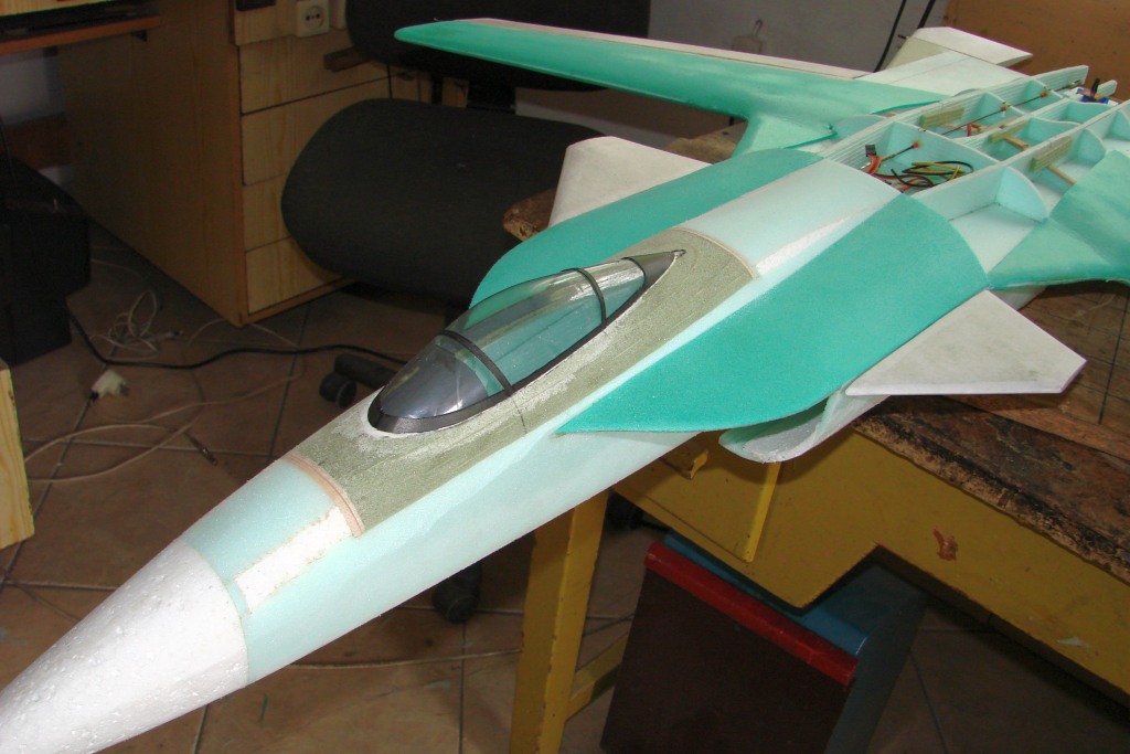

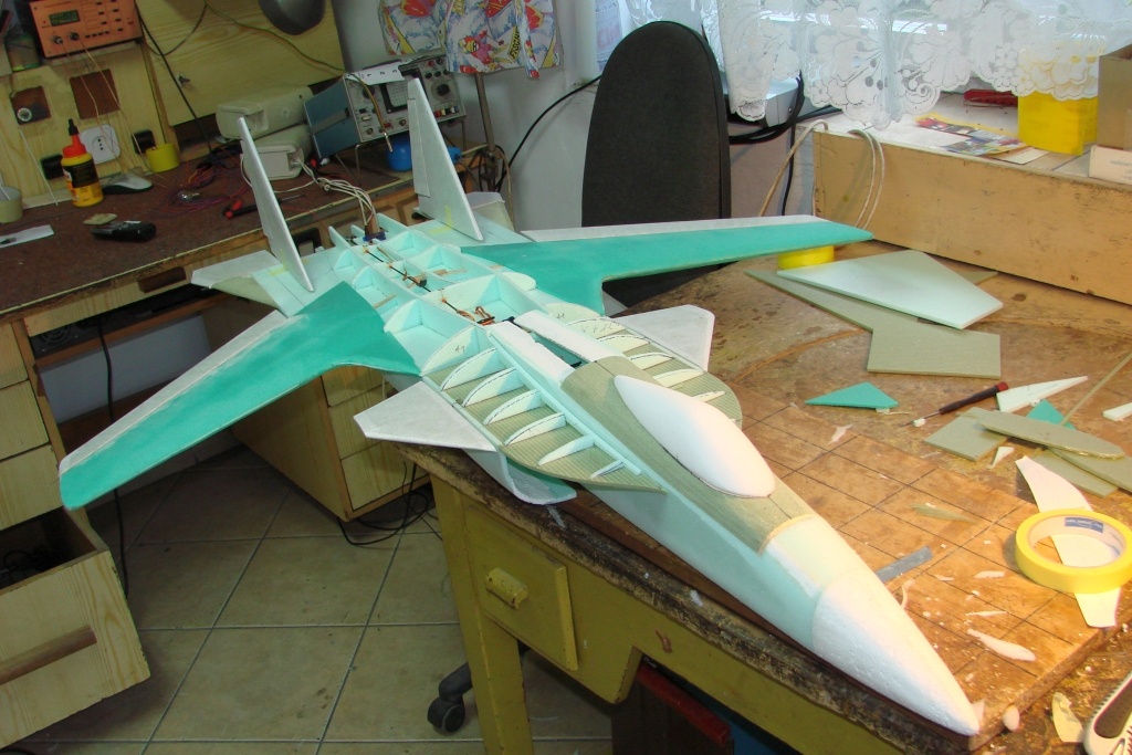

PostNapisane: czwartek, 5 września 2013, 16:57
Dalsze postępy w budowie modelu, jak się nie da go wyważyć to będę miał ozdobę garażu :mrgreen: W kierunku wyważenia zrobiłem eksperyment tak jak Krzysiek proponował, tu się zastanawiałem czy te moje wypociny ciągnąć dalej, gdyż Krzyśka model w dziale makiet mnie trochę zdołował, trochę to mało powiedziane :shock:
33.jpg [ 141.38 KiB | Przeglądane 21065 razy ]
Jak się tym czymś mocno rzuci to potrafi tak lecieć ze 25m całkiem dobrze, jestem dość mocno zdziwiony że to lata. Środek ciężkości wypadł 3,5cm z tyłu niż ten który był podany.
Dalsze fotki, kopyto kabiny.
24.jpg [ 122.06 KiB | Przeglądane 21065 razy ]
I już kabina obkurczona i na swoim miejscu.
25.jpg [ 125.64 KiB | Przeglądane 21065 razy ]
Ożebrowanie kabiny i jakieś dodatki ;)
26.jpg [ 315.93 KiB | Przeglądane 21065 razy ]
27.jpg [ 304.44 KiB | Przeglądane 21065 razy ]
28.jpg [ 325.34 KiB | Przeglądane 21065 razy ]
Zamontowany regulator i okablowanie, te elementy już w modelu zostaną na stałe nie będzie do nich dostępu, regulator znajduje się w lewym wlocie powietrza, tak że chłodzenie będzie odpowiednie.
29.jpg [ 326.04 KiB | Przeglądane 21065 razy ]
30.jpg [ 316.64 KiB | Przeglądane 21065 razy ]
31.jpg [ 278.59 KiB | Przeglądane 21065 razy ]
Pomału zaczynam oklejać górną część modelu.
32.jpg [ 148.83 KiB | Przeglądane 21065 razy ]

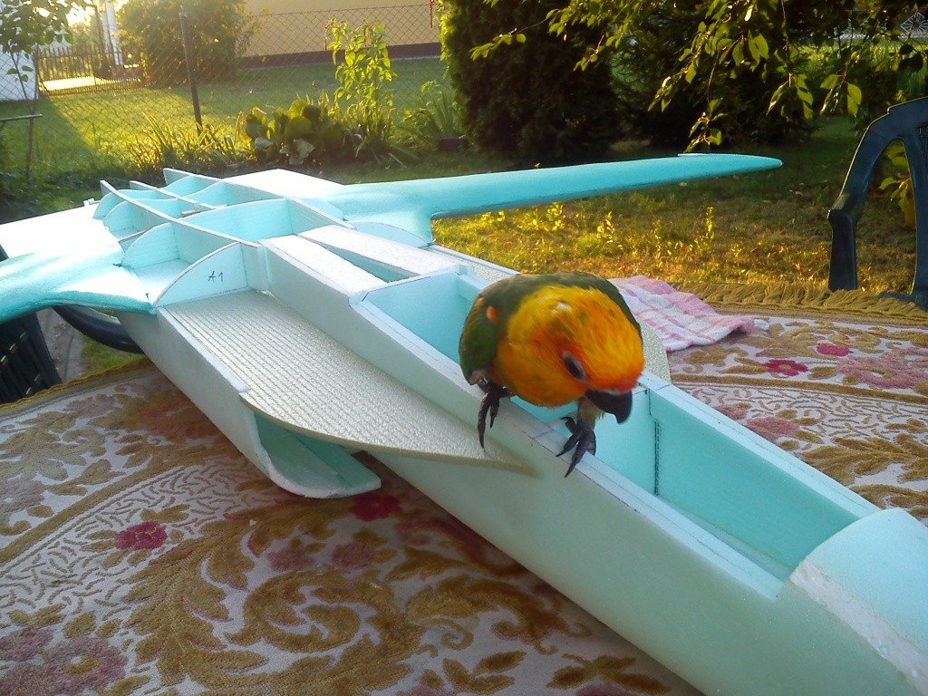

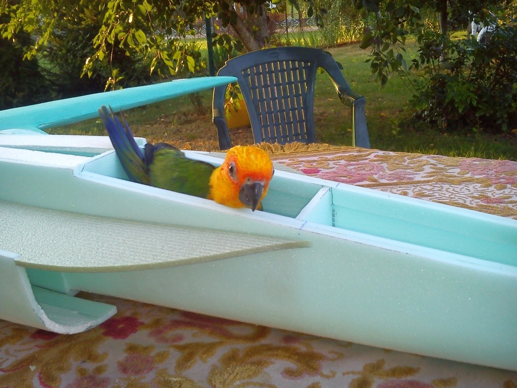

Przez kilka dni pogoda była nie ciekawa, to aby się nie nudzić podłubałem przy Sukhoju.
Na początku oblatywaczem miał być "Papug" ale że materiał na samolot bardzo mu przypadł do gustu a raczej do dzioba, to zrezygnowałem z tej opcji. W sklepach figurek moc do samolotów, więc wybór trudny. Zastanawiałem się nad Chrisem Zielonym,
ChrisZielony.jpg [ 121.57 KiB | Przeglądane 20967 razy ]
ale ostatecznie wybór padł na Ppłk. Birda.
Pplk-Bird.jpg [ 153.14 KiB | Przeglądane 20967 razy ]
Dopasowałem tego ptaszka do kabiny i tak to wyszło, poczynione są też próby malowania, na razie kabiny.
Kolor jedyny i słuszny, jak w oryginale :mrgreen:
34.jpg [ 238.27 KiB | Przeglądane 20967 razy ]
35.jpg [ 306.8 KiB | Przeglądane 20967 razy ]
36.jpg [ 320.56 KiB | Przeglądane 20967 razy ]

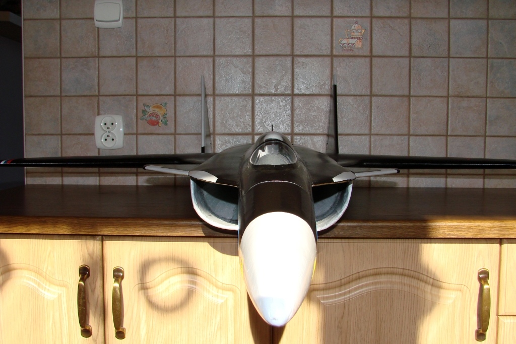

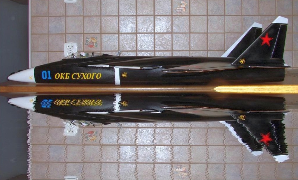

Model kolorów nabrał. Teraz musi odleżeć swoje, bo napędu nie mam, trzeba kupić. To tyle na temat budowy, jak kiedyś poleci to napiszę.
Su kolor.jpg [ 252.69 KiB | Przeglądane 20491 razy ]
47.jpg [ 253.37 KiB | Przeglądane 20491 razy ]
48.jpg [ 378.31 KiB | Przeglądane 20491 razy ]
49.jpg [ 285.25 KiB | Przeglądane 20491 razy ]

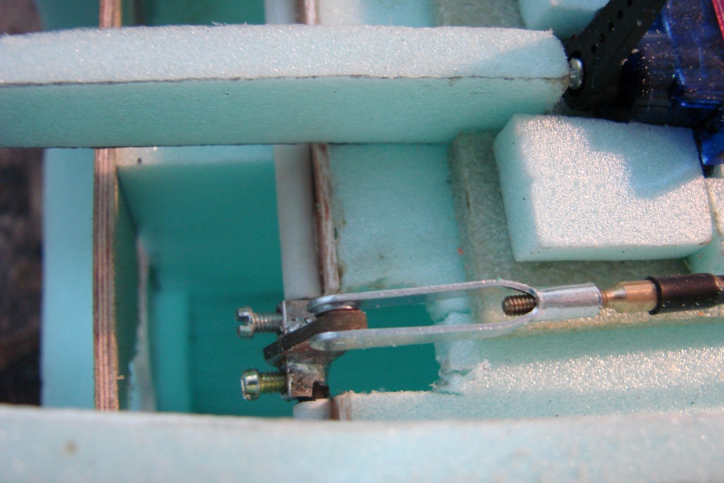

Cisza w temacie przez dłuższy czas, ale tak jakoś samo wyszło. Kilka dni temu zabrałem się za model. Zamontowałem silnik, przyszła też pora na ster wysokości. Tu zrobiłem błąd w sztuce, chciałem wykonać tak jak to jest w parkjetach, czyli na pręcie węglowym. Niestety nie zdało to egzaminu. Canardy jakoś tam działają i tych nie będę przerabiał, natomiast wysokość była nie do zaakceptowania.
Kilka zdjęć co przerobiłem.
51.jpg [ 265.9 KiB | Przeglądane 19186 razy ]
52.jpg [ 363.73 KiB | Przeglądane 19186 razy ]
53.jpg [ 340.04 KiB | Przeglądane 19186 razy ]

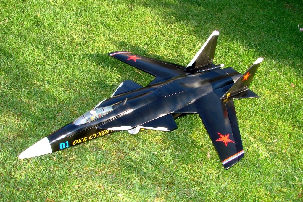

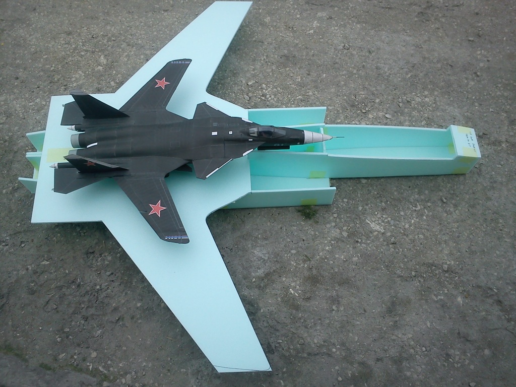

 Tytuł: Re: SU-47 Berkut
PostNapisane: wtorek, 20 maja 2014, 18:52
Nad moją wsią przeleciał meteoryt :lol:
1.jpg [ 211.34 KiB | Przeglądane 13353 razy ]
2.jpg [ 136.18 KiB | Przeglądane 13353 razy ]
3.jpg [ 167.97 KiB | Przeglądane 13353 razy ]
4.jpg [ 147.59 KiB | Przeglądane 13353 razy ]
5.jpg [ 228.77 KiB | Przeglądane 13353 razy ]
6.jpg [ 234.16 KiB | Przeglądane 13353 razy ]
PostNapisane: środa, 21 maja 2014, 20:51

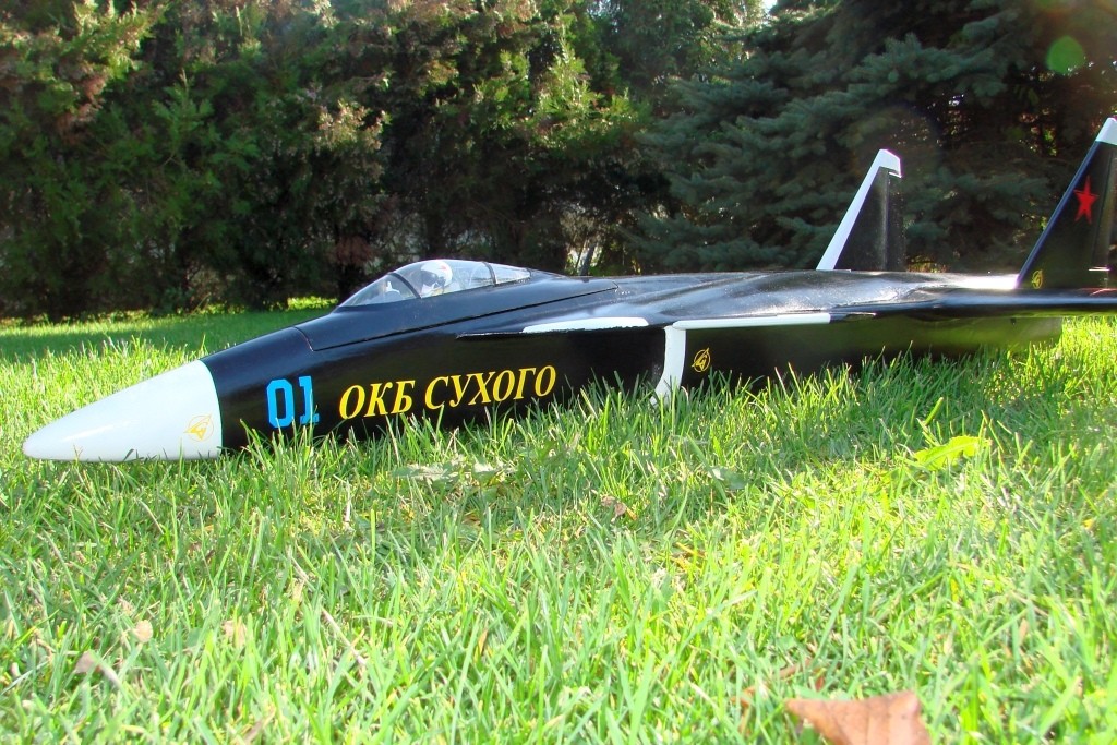

Władku do perfekcji to mi daleko. Nie obyło się oczywiście bez niespodzianek. Model nie był poprawnie wyważony. SC dałem jak w planach, bo wolałem ciągnąć drążek przy lądowaniu niż go pchać. Teraz SC dałem do tyłu i wyregulowałem ustawienia, bo model był bardzo czuły na lotki. Przy śmigle 9x6 całkiem dobrze się zbiera, ciągu jest wystarczająco nawet na prawie pionowy lot. Ma natomiast jedną podstawową wadę, trzeba do niego miotacza, bo sam nie jestem w stanie poprawnie wyrzucić modelu ze względu na szeroki kadłub, który trzeba trzymać oburącz.
SU-47 001_0001.jpg [ 206.91 KiB | Przeglądane 13264 razy ]

Super latadło.Pięknie się prezentuje w promieniach słońca... :D
