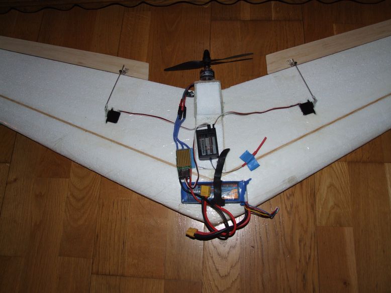

To ja opowiem o moim - może komuś się przyda.
1. Sklejamy połówki razem- ja użyłem UHU-POR'A
2. Dopasowujemy listewki do istniejących rowków, szczególnie zwracamy uwagę aby chowały się na wysokość i wklejamy je (wkleiłem je na klej kontaktowy, elastyczny po wyschnięciu i oczywiście nie czekałem wsunięciem w szczeliny aż całkiem odparuje)
3. teraz możemy przeszlifować skrzydełko tam gdzie tego wymaga i dokładnie je odpylamy. Trzeba pamiętać, że skrzydełko prawdopodobnie jest naelektryzowane i przyciąga wszystko co znajdzie się w okolicy. Ja odpyliłem moje stosując sposób Darka , czyli miejsce w miejsce przyklejałem i odklejałem szarą taśmę, do niej przylepił się cały pył ze skrzydełka.
4. Po odpyleniu oklejamy całość taśmą , jeśli mamy kolorową taśmę to od razu od spodu dajemy jakiś wzorek który pozwoli nam odróżnić w locie górę i dół skrzydełka.
5. Wycinamy lotki wg załączonej instrukcji,szlifujemy ich krawędź od strony skrzydełka pod kątem 45* i taśmą przyklejamy od góry i od dołu do oklejonego skrzydełka tworząc zawias. Miałem jakiś lakier bezbarwny więc aby taśma lepiej się trzymała balsy pomalowałem je ( lotki) wcześniej.
6. Teraz wycinamy i mocujemy winglety,

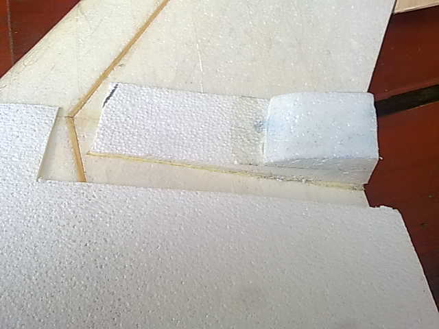

7. Pora na domek; odciąłem kawałek szablonu i przykleiłem (po wyszlifowaniu i odpyleniu) na dwustronną taśmę ale ponieważ uzyskany domek był za niski nakleiłem na nim jeszcze jeden kawałek styro ale to już na klej . Wcześniej zanim wyznaczyłem miejsce przyklejenia domku wyznaczyłem na spodniej stronie SC i rozłożyłem sobie wyposażenie tak aby uzyskać właściewe wyważenie.
201307271148.jpg [ 32.29 KiB | Przeglądane 23276 razy ]

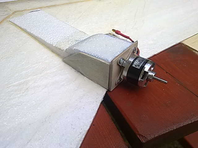

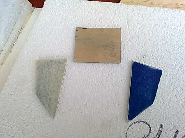

Ze sklejki lotniczej ( prostokąt) i owocówki ( 2 pozostałe element ) powycinałem :
201307271150.jpg [ 35.99 KiB | Przeglądane 23276 razy ]
i po sklejeniu na hotgluta ostatecznie uzyskałem i przykręceniu silnika taki efekt:
201307271155.jpg [ 29.92 KiB | Przeglądane 23276 razy ]
8. Ustalamy miejsce umocowania serw, po wyznaczeniu wycinam dokładnie lutownicą wnękę i na wcisk mocuję serwo przyklejając je tylko od góry taśmą, dalej popychacz i dźwignia lotek.
8. Pozostało za pomocą lutownicy wyciąć miejsce na akumulator i rzep mocującego go i w górę :D

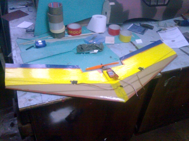

Moje zorro tak się prezentuje
a od dołu całe jest czerwone :D
zorro.jpg [ 165.22 KiB | Przeglądane 23171 razy ]
sorki za fotkę ale cyknięta telefonem :(

PostNapisane: czwartek, 1 sierpnia 2013, 21:20
plisken napisał(a):
Wyposażenie chowasz w jakimś domku, czy siedzi na widoku?
To pytanie nie było do mnie, ale jakoś utkwiło mi w pamięci.
Dostałem wiadomość od Mirka, że mój egzemplarz skrzydełka wyrusza do mnie dzisiaj, więc chciałem sprawdzić jak by wyglądał taki "domek".
Proporcję i sposób wyposażenia ściągnąłem ze zdjęć Andrzeja, bo wiem jak latają skrzydełka wykonane przez Niego i Darka.
taki domek jakoś tak by musiał wyglądać.
Bok.JPG [ 38.31 KiB | Przeglądane 23067 razy ]
Kształt wingletów jak kto lubi, ale też muszą wyważać.
ED: oczywiście musi być przepływ powietrza dla chłodzenia regulatora i silnika.
ED2 2.08.b.r. Myślę, że nie będę robił domku.

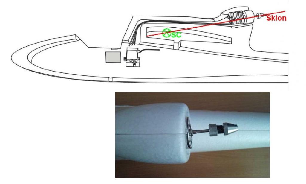

PostNapisane: niedziela, 4 sierpnia 2013, 07:19

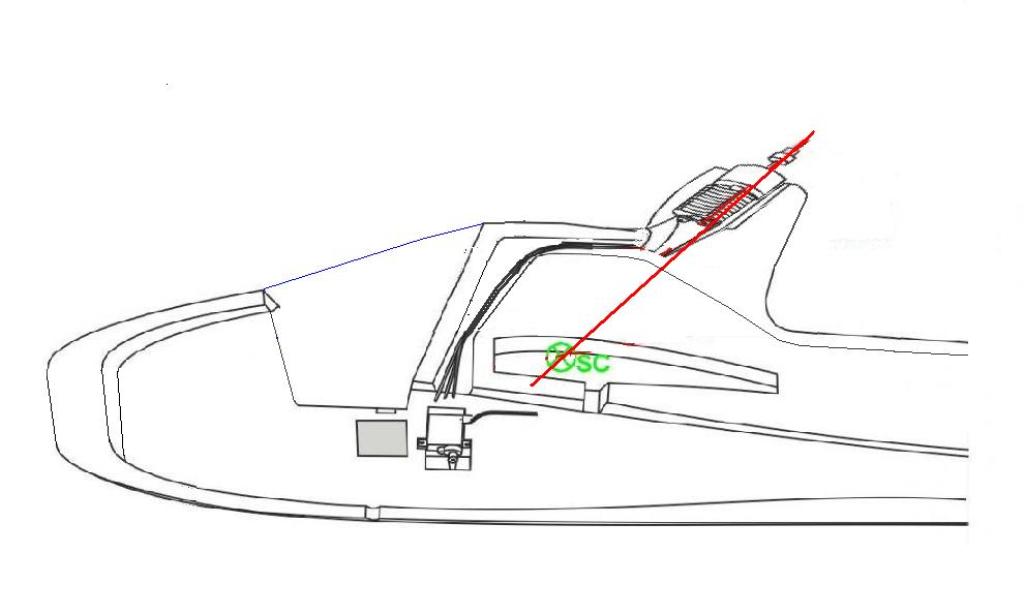

Przepraszam za dyletanckie pytanie. Nigdy nie robiłem takiego skrzydełka z pchającym śmigłem. Jak ustawia się pochylenie silnika? "0" względem dołu profilu?
 Tytuł: Re: Zorro - ESA Fighter :D
PostNapisane: niedziela, 4 sierpnia 2013, 07:37
Teoria mówi, że najlepiej, aby oś silnika przecinała CG modelu...
Tyle teoria, a w praktyce można to "skorygować" lekkim wychyleniem lotek do dołu przy starcie, a w locie już całkiem to nie przeszkadza :D
Oczywiście jeśli jest taka możliwość, to lepiej dać ten lekki skłon podczas budowy modelu :-)
PostNapisane: niedziela, 4 sierpnia 2013, 08:15
Wczoraj korygowaliśmy bo po dodaniu gazu na maxa zadzierało, teraz mam silnik wychylony 1-2* w górę
PostNapisane: niedziela, 4 sierpnia 2013, 08:40
Andrzeju, dla ścisłości, przy pchającym silniku, wychyliłeś w górę tył silnika ze śmigłem?
PostNapisane: niedziela, 4 sierpnia 2013, 08:54
Posty: 6617
Tak, ja przeważnie mam oś lekko zadartą do góry. Andrzej ma większe doświadczenie, ale te 1 - 2 stopnie by się zgadzało.
PostNapisane: niedziela, 4 sierpnia 2013, 09:01
Grześ 1 - 2* w górę, czyli śmigiełko patrzy w niebo.
PostNapisane: niedziela, 4 sierpnia 2013, 09:04
Postaram się właśnie tak zrobić :) dziękuję
PostNapisane: niedziela, 4 sierpnia 2013, 09:19
Wojtku, a przypadkiem nie odwrotnie :roll:
Jeden rysunek = tysiąc słów :D

Ja zawsze miałem os silnika rownolegla do górnego obrysu profilu. Czyli smiglo w dół w stosunku do cieciwy profilu. Inaczej zadziera model
Spierał bym się, że to zaraz teoria.
Wydaje mi się, że jednak praktyka, która sprawdza się w modelach z pchającymi śmigłami.
Tu również, za Arturem, zanotowałem kiedyś dla modeli Beta podobnych
skłon i wykłon.JPG [ 44.48 KiB | Przeglądane 13735 razy ]
Lecz co by było gdyby ktoś musiał zgodnie z "teorią" umieścić silnik bliżej dzioba?
skłon.JPG [ 38.4 KiB | Przeglądane 13735 razy ]
ED: Tu działają wektory i dźwignie. Zresztą wartość wektora ciągu silnika jest przecież zmienna, mówiąc najprościej od jego obrotów.
ED2: Adam ma rację :D To jest najlepsze rozwiązanie, ale czy najbardziej korzystne :?:
Często przecież musimy wybierać "coś za coś"
Dodatkowy ciężar, czy i również zawodność dodatkowych elementów :mrgreen:
ED3: Ktoś umieszczał na forum rysunek domku z zmiennym kątem zaklinowania silnika. Jeśli dobrze pamiętam to Władek w Belfegorku. Jeśli źle zapamiętałem to przepraszam Autora.
PostNapisane: niedziela, 4 sierpnia 2013, 10:27
Grzegorz
Silnik ze dwa stopnie w górę, a lotki ok. trzech do pięciu stopni również w górę.
Innymi słowy: silnik pcha model w dół, lotki podniesione.
Jeśli robisz jakąś wieżyczkę/domek na silnik i opierasz na górnej powierzchni płata, to musisz uwzględnić kąt, jaki ta górna powierzchnia tworzy z poziomem.
PostNapisane: niedziela, 4 sierpnia 2013, 10:35
Dokładnie to co ja napisałem Ty narysowałeś. Śmigło "patrzy" w niebo dla napędu pchającego a dla napędy ciągnącego "patrzy" w ziemię.
No gdzie jest przód śmigła przy napędzie pchającym? Patrząc od strony ogona widzę przód śmigła, to gdzie ono "patrzy"?
Tak samo myślimy tylko odwrotnie interpretujemy słowa ;)
Postaram się to na Wilczych wyjaśnić empirycznie :lol:
