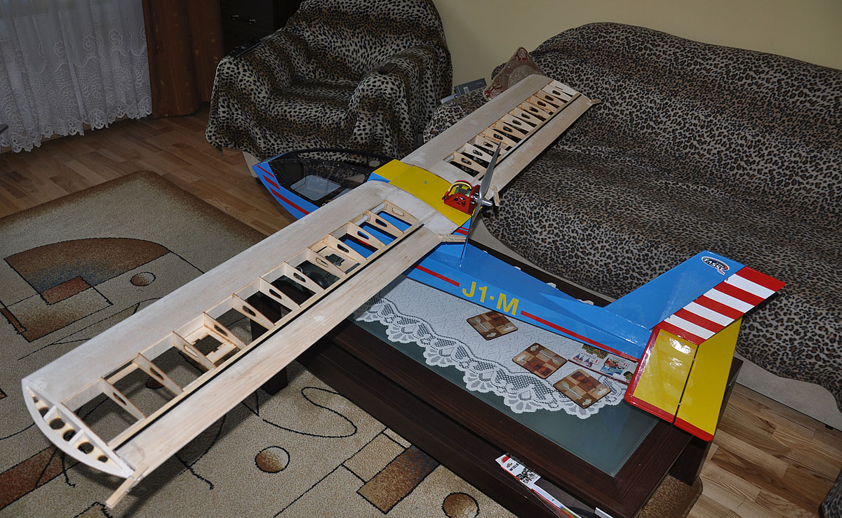

Zostały ukończone konstrukcje skrzydeł - ufff !.
J1-M_03.jpg [ 326.57 KiB | Przeglądane 20593 razy ]

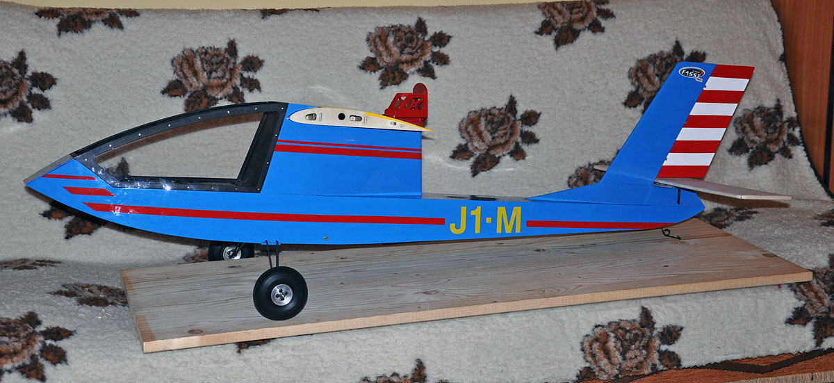

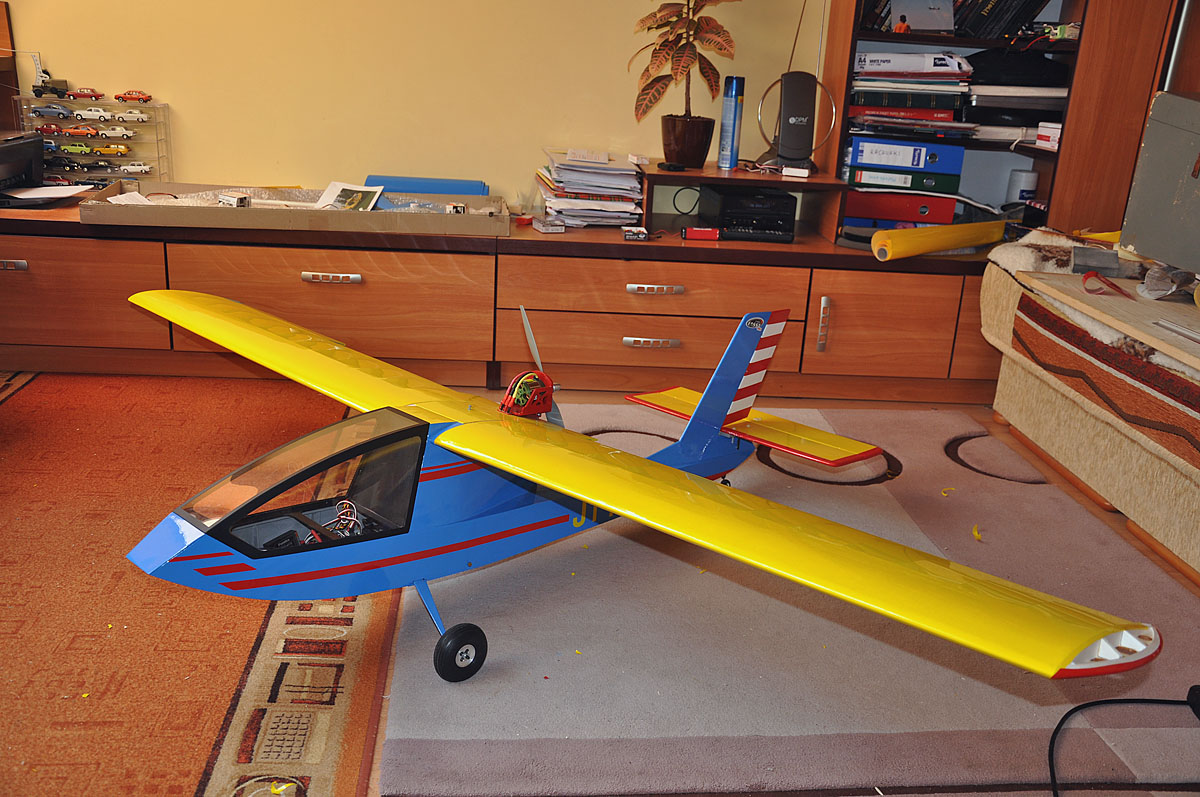

Budowa modelu powoli dobiega końca. Być może w przyszłym tygodniu oblot (:)
J1-M_09.jpg [ 252.75 KiB | Przeglądane 20463 razy ]

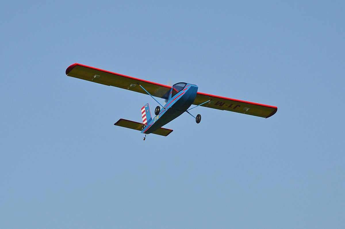

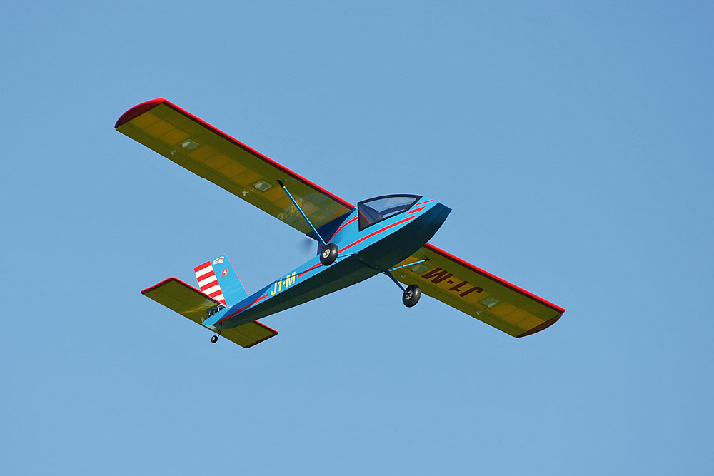

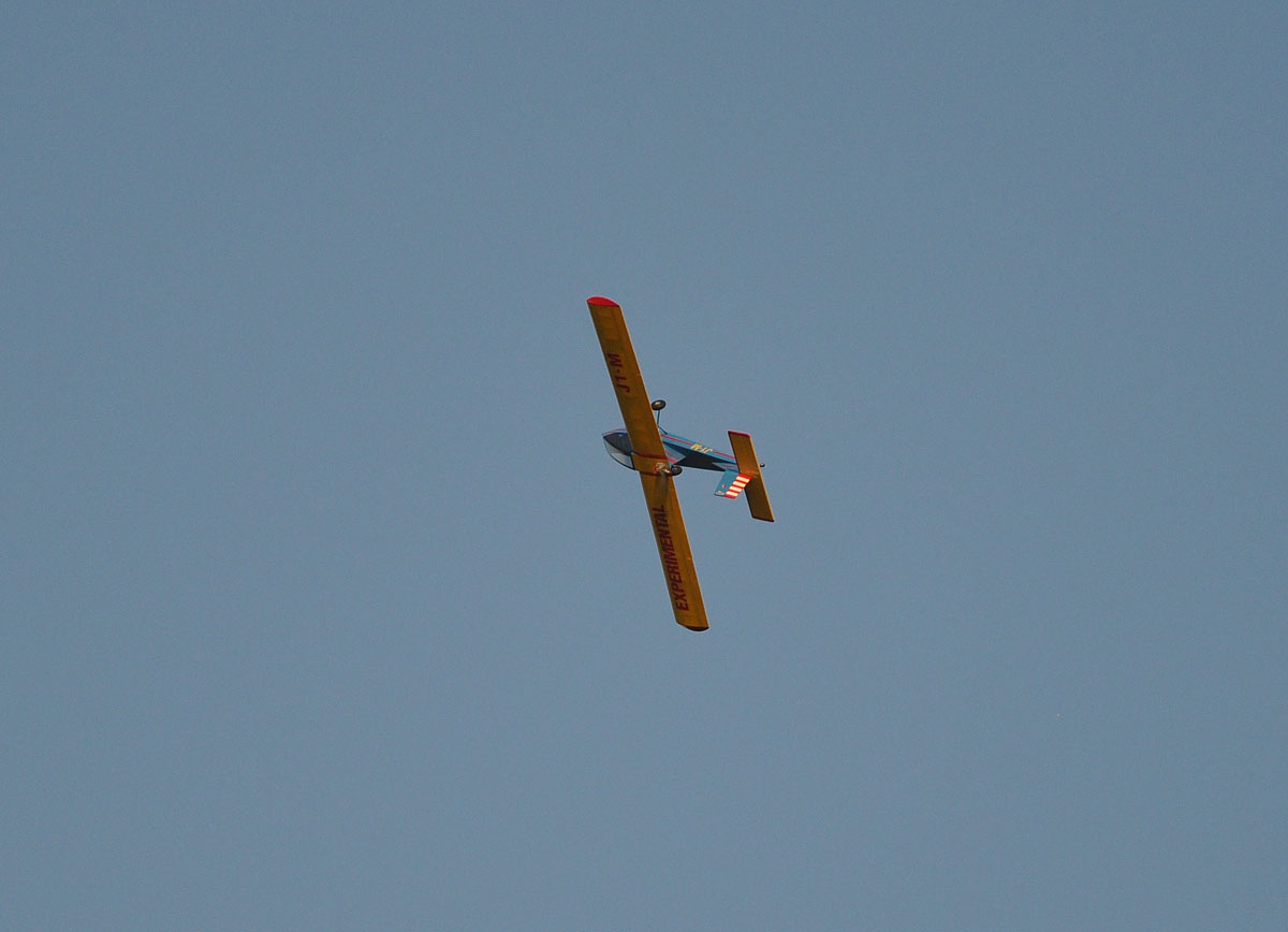

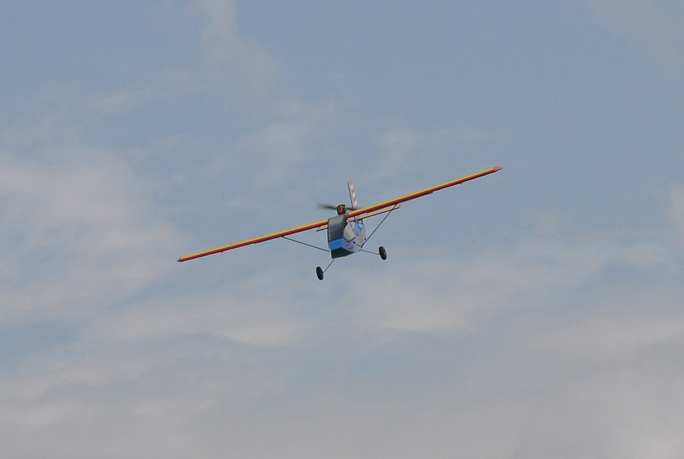

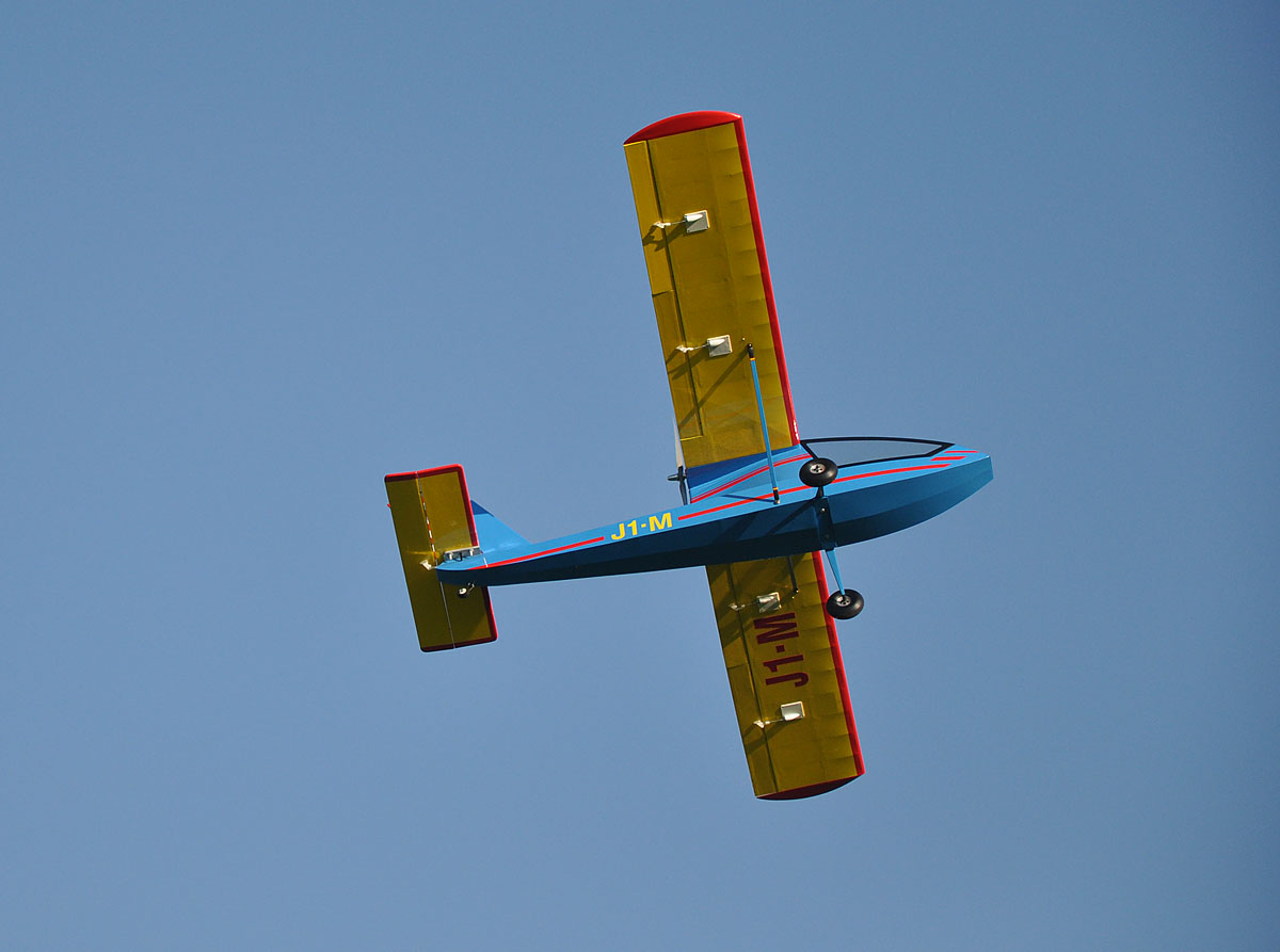

Prząśniczka J1-M już lata:
Lot06.jpg [ 95.03 KiB | Przeglądane 20364 razy ]
Lot05.jpg [ 68.32 KiB | Przeglądane 20364 razy ]
Lot04.jpg [ 89.14 KiB | Przeglądane 20364 razy ]
Lot03.jpg [ 104.42 KiB | Przeglądane 20364 razy ]
Lot02.jpg [ 182.78 KiB | Przeglądane 20364 razy ]
Lot01.jpg [ 237.61 KiB | Przeglądane 20364 razy ]

Wiesz, wszystko po kolei. Teraz można makietować już do woli. Najpierw zrobię osłonę silnika żeby nie straszyło :-)
No cena jaka jest, taka jest to model 2 m i trochę drewna w nim jest.

Faktycznie - brak osłonki silnika jakoś tak minusuje model, ale cała reszta wygląda naprawdę mniamniusio:D I faktycznie po raz drugi - pilot mógłby być:D:D
Ale nawet tak jak jest - modelik przepiękny!

Model trochę zmienił szatę:
Experimental01.jpg [ 263.07 KiB | Przeglądane 14421 razy ]
Experimental03.jpg [ 338.77 KiB | Przeglądane 14421 razy ]

W pogoni za Boeingiem :-)

Zupełny przypadek, dopiero jak obejrzałem zdjęcie na komputerze to zobaczyłem. Model leciał sobie spokojnie na plecach.
