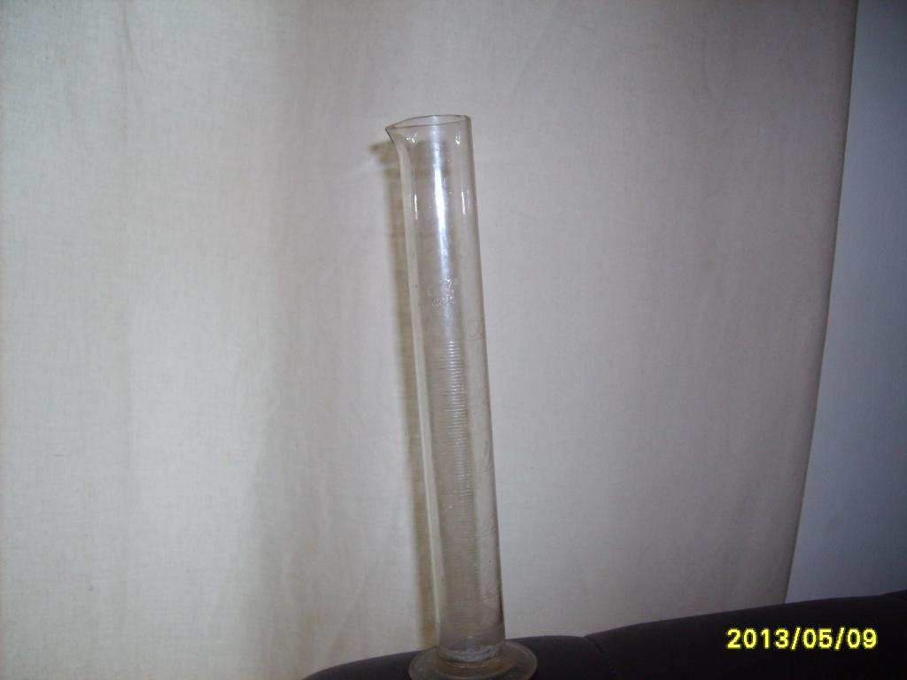

No kurcze, taka mnie jakaś nostalgia naszła (Wicherek, silniki samozapłonowe), że wygrzebałem swoje ulubione Rytmy z czasów młodości 8-) , na których uczyłem się latać :P . Gdybym nie był takim leniem patentowanym, to pewnie coś bym z tego złomu złożył. :twisted:

Kesto wyślij do mnie ja ci złożę odpalę a potem wyślę gotowy motorek.

Coś sobie przypomniałem, coś mam z tych czasów. Za chwilę wstawię zdjęcie. :D (:)
S5000002.JPG [ 82.69 KiB | Przeglądane 12171 razy ]
Artur. Takie cuś sobie spraw.
Stefan, takich cosiów, to ja mogę mieć na pęczki, bo Małżonka pracuje w laboratorium :mrgreen:
