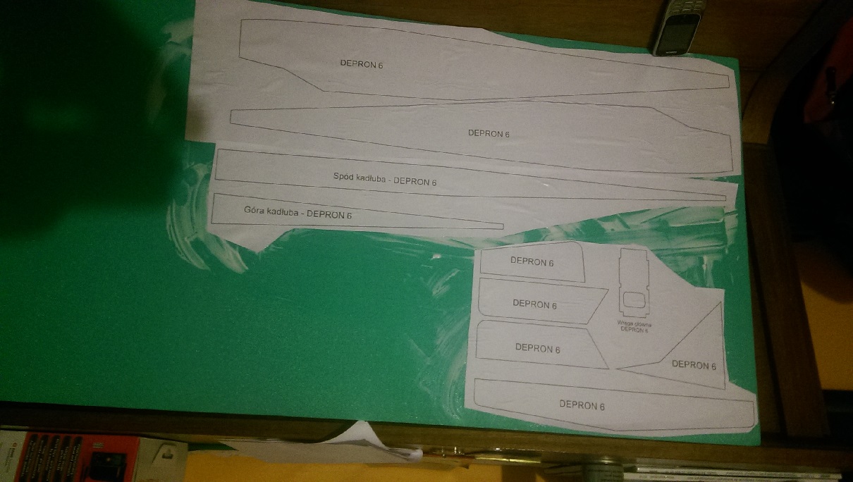

Dziś poczyniłem pierwszy krok w budowie toto 7 wg planów Motylastego. Nakleiłem plany na depron! :nieufny: niby nic, ale pisząc tutaj będę czuł większą motywację do starannej i rzetelnej pracy.
Co do pierwszych kotów za płotów, plan okazał się nie być w rozmiarze A0. :shock: szydło wyszło z worka w baraku hucznie nazywanym przez niektórych "drukarnią", ale stwierdziłem, że najwyżej będzie mniejszy samolocik, a następny dopieroż wykonam w większym rozmiarze. Depronu mam przecież pod dostatkiem 8-) :lol:
Parametry wydrukowanego samolotu:
długość kadłuba od wręgi do końca statecznika: 70 cm
rozpiętość skrzydeł: 103cm
Przeskalowaniu uległo wszystko inne wg mnożnika 103/130.
Grubości elementów pozostawiam bez zmian. Nie będę kombinował z odchudzaniem bo tylko mogę się na tym źle przejechać.
Teraz czekam aż klej wyschnie i na skalpele aby odpowiednio ostrymi narzędziami rozpocząć pracę.

Cześć, hmm ale po co nakleiłeś "całe" szablony , trzeba było je wyciąć i obrysować np. długopisem.

u Motylastego klik widziałem coś takiego. I nie dyskutowałem z tym. Spodobało mi się bo łatwiej jest przykleić niż obrysować trzymając dwoma rękami i "trzecią" kreśląc.

Bardziej od (prawdopodobnie) wikolu polecam klej biurowy w sztyfcie, plany nie trzymaja się takm mocno jak na wikolu a po wycieciu mozna je z powodzeniem sciagnac z depronu wlozyc gdziesz i w razie w sa pod reka

Marcin dobrze prawi, teraz to nie wiadomo co z czym się sklei, a potem nie rozklei. Może papier odlezie od podkładu, albo się rozwarstwi. No i będzie problem czy tym papierem na zewnątrz, czy do wewnątrz, bo są dwa lewe, albo prawe boki kadłuba. Markerem sobie rysujesz, albo nawet długopisem, po tym zielonym ;)

Noc w wiadrze z wodą powinna pomóc zejść papierowi i nie powinno być źle :)
