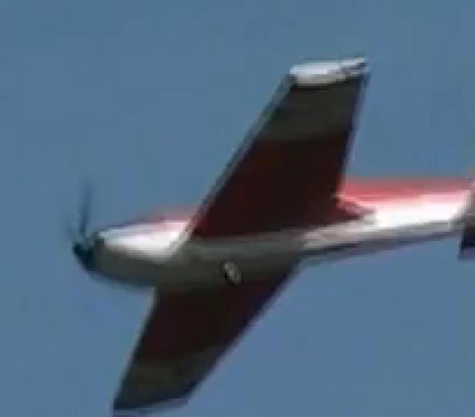

Czy zauważyliście, że dla ekstremalnego odchudzenia modelu twórca zastosował jedno łopatowe śmigło?
Śmigło.JPG [ 52.35 KiB | Przeglądane 13575 razy ]
Jednak przypominam, że takie śmigło musi być wyważone ciężarkiem zamiast drugiej łopaty. Trochę większa sprawność pojedynczego śmigła i pewnie chodzi o to, że można zastosować relatywnie odrobinę słabszy/lżejszy silnik.

Tak się składa, że druga łopatka też tam jest, widać cienką linię po drugiej stronie kołpaka. Fotki modelu w wątku również pokazuję dwułopatowe śmigło
Pozdrawiam, Giulio

Myślałem, że nas podpuszczasz. To śmigło składane i dolna łopata jest akurat tak przekręcona, że widać tylko kreskę. Chyba, że to ja mam zwidy :)

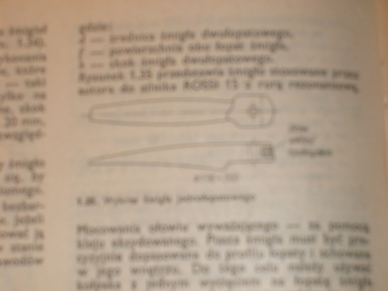

Kształt po krawędzi śmigła typowy, ale gdzie zwichrzenie śmigła?
Obejrzałem dokładnie swoje śmigła składane.
Ponadto gdzie te jarzma mocujące łopatki? Czyżby w kołpaku? To takie śmigło nie złoży się na maskę, a poco dawać składane, które przypuszczam jest cięższe niż zwykłe, bo dochodzą te jarzma i ośki. Nie mam wagi bo bym sobie zważył dla porównania.
I żeby było wszystko jasne, nie kłócę się z Wami tylko nadal mi coś nie pasuje na moje oczy. Wy macie młodsze. I w dodatku po co składane? Tak lekki model i tego typu ma szybować? Może przed złamaniem przy lądowaniu? Jest podwozie.
To takie moje przemyślenia.

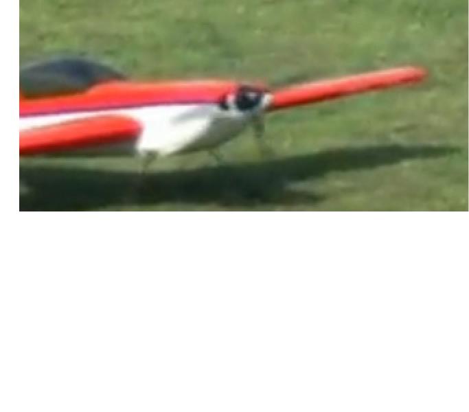

Edit: klatkowałem sobie film i kilka razy mi wyszły dwie łopatki, tylko dwie, przesunięte o pewien kąt, a z drugiej strony kołpaka nie było nic.
Jeszcze raz podkreślam. Nie upieram się "przy swoim", ale jak już to chcę mieć pewność, że nie mam racji.
Gdyby ktoś nadal uważał, że podpuszczam to proszę zerknąć na to
S7300002.JPG [ 123.97 KiB | Przeglądane 13418 razy ]
Ostatnio edytowano wtorek, 13 listopada 2012, 18:01 przez Stema, łącznie edytowano 1 raz

W czasie pracy silnika naprawdę nie widać czy jest jedna łopata czy np. cztery.
Przecież na początku filmu silnik nie pracuje..... ja już milcze ;).

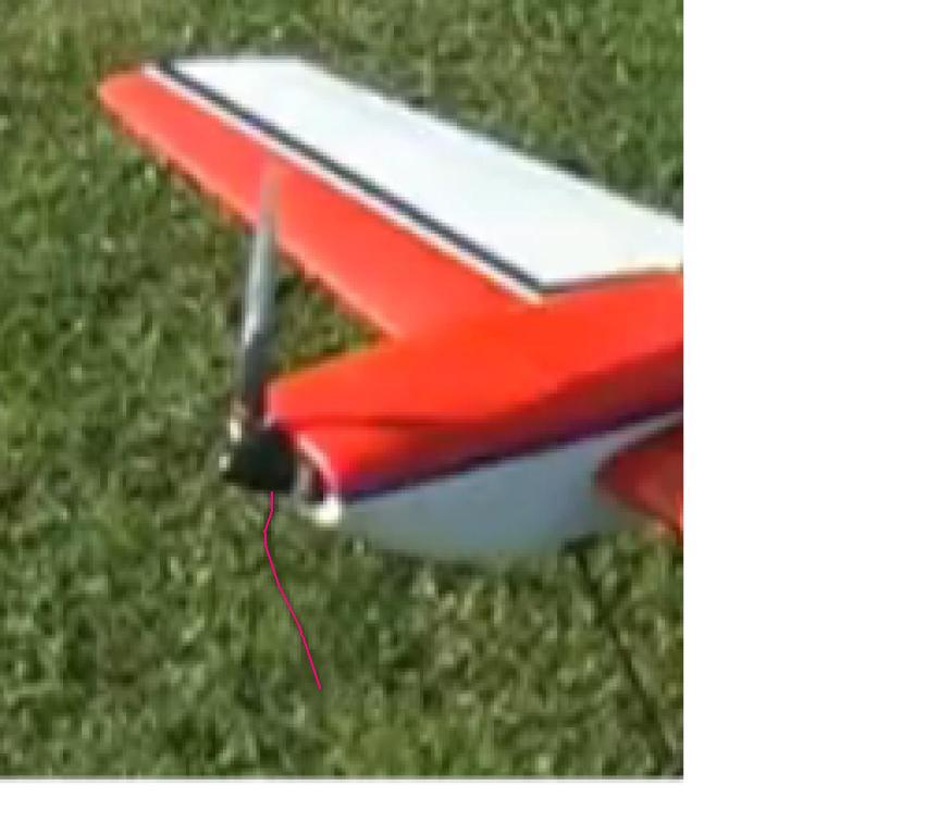

Jedna łopata.JPG [ 17.61 KiB | Przeglądane 10713 razy ]
a tutaj?

Błąd kamery ;)
Śmigło jest składane - 2 łopatowe :)

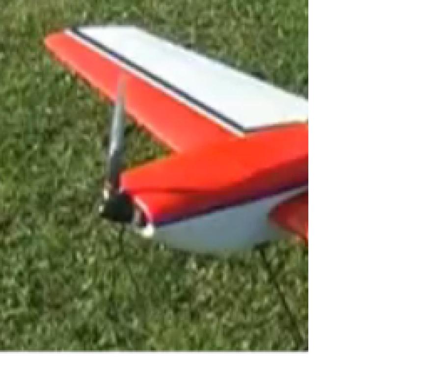

4 łopaty.JPG [ 19.96 KiB | Przeglądane 10705 razy ]

Na drugim zdjęciu są 2 łopatki ;)

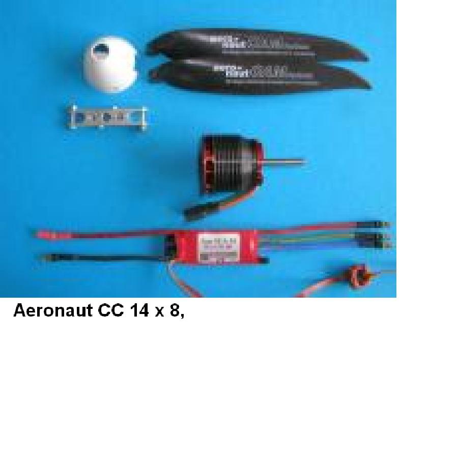

Znalazłem jedno swoje zdjęcie co aparat robi ze śmigłem przy odpalonym silniku(foto z telefonu, w aparacie można ustawić inny czas naświetlania i śmigło może być nieruchome ;) )
EDIT2:
Składane śmigło ma taką przewagę, że jest sporo lżejsze od normalnego :)
Nawet dodając wagę kołpaka (który jest węglowy a mocowanie aluminiowe) łopatki składane są sporo lżejsze, niestety przy tym są również droższe od normalnego śmigła.
Cena nie gra zbytnio roli przy silniku rzędu 200-500W ale przy 1,5KW-3KW to są spore pieniądze gdy potrzebujemy śmigła od 16x8 do 20 cali i jeśli nikt nie walczy aż tak o wagę to nie ma sensu płacenia więcej i również różnica w wadze modelu się zaciera, co innego 20gram na model 1m a co innego na model 2m ale wtedy różnica w wadze śmigła jest znów większa bo i większe śmigło.
Generalnie co kto woli, jak ktoś ma pieniądze na łopatki składane to proszę bardzo, zaoszczędzi się pare gram :)
Maciej

Ten Pan Gerhard tłumaczy dlaczego stosuje akurat takie śmigła.
Masa tego składanego 33 gramy, masa śmigła APC 13x6,5 podaje 44 gramy (kompletne z kołpakami).
Odpowiada mu mocowanie takiego śmigła i łatwa deinstalacja.
Łopaty carbo są ładniejsze i trwalsze.
Łopaty są lepiej wyważone niż zwykłe APC
A co do kolizji śmigła składanego z osłoną silnika po zatrzymaniu i ponownym uruchomieniu obrotów, ktoś o to pytał.
Pan G. po prostu mocniej zakręca śruby które trzymają łopaty, przez co robi sobie ze składanego zwykłe śmigło.

[quote="Malker"...
Znalazłem jedno swoje zdjęcie co aparat robi ze śmigłem przy odpalonym silniku(foto z telefonu, ........[/quote]
Żaden telefon nie zrobi zdjęć tak jak lustrzanka,
ani żadna lustrzanka nie zadzwoni tak jak telefon ;)
Wszystko jasne.
Co to znaczy jak się zna odpowiedni język i ma się ochotę przetłumaczyć.
Dziękuję Adam.
Dzisiaj już będę mógł spać spokojnie.
