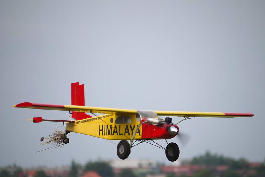

Model mam zamiar ukończyć coś na wzór tego egzemplarza:
Model jest produkcji czeskiej (HVP), jego sprzedaż została zakończona kilka lat temu.

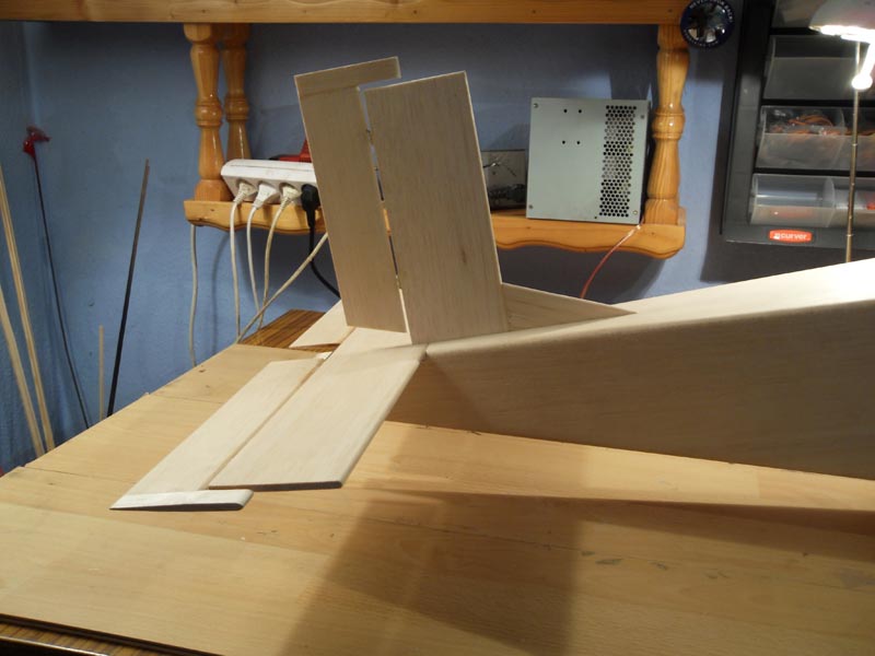

Obecnie kadłub wygląda tak:

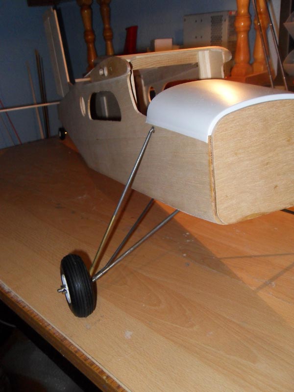

Jak zmontować "amortyzator" podwozia składający się z pręta i kawałka rurki (widać go na oryginalnych zdjęciach) ?
- włożyć do środka jakieś sprężyny (wg. mnie mała średnica nie pozwala na zastosowanie odpowiednich sprężyn)
- po złożeniu i ustaleniu długości zacisnąć na stałe?
- a może to po prostu jest zbędna atrapa i nie montować tego amortyzatora wcale lub zamontować ale na luźno tak by pręt w rurce się przemieszczał.

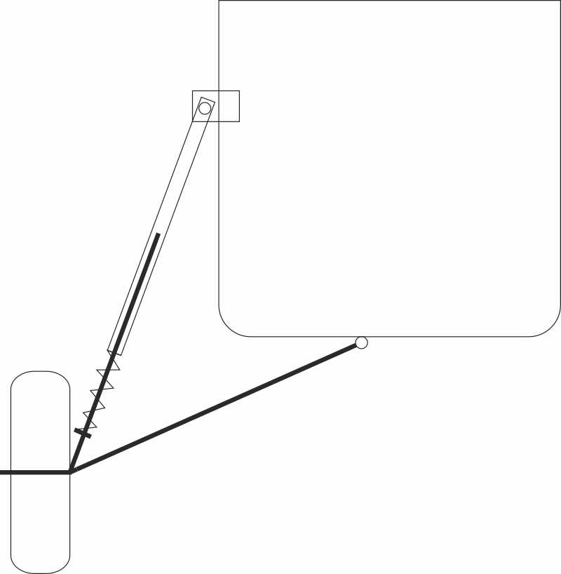

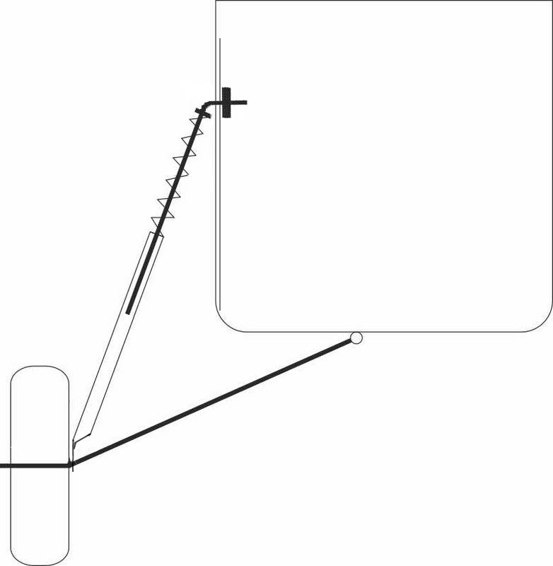

Do głowy przychodzi mi tylko jedno rozwiązanie.
Nałozyć sprężynę na pręt i wsunąć rurkę. Tak będzie działał ten amortyzator inaczej nie. Żeby się nie rozjeżdżało, powinenieś dorobić coś w rodzaju wachaczy, zobacz na zdjęcia które wklejałeś widac to jak na dłoni. Rurka według tego co jest na zdjęciach podwozia późniejszych chyba ma być przykręcona do kadłuba tym oczkiem, a ta część z podkładką jest piastą koła. Trochę to nieprzemyślane, bo powinno mieć możliwość ruchu wachliwego. Przy takim rozwiązniu to oczko szybciej czy później urwie się.
podwozie.jpg [ 29.99 KiB | Przeglądane 15016 razy ]
Taki schemacik na szybciutko jak to według mnie powinno być zrobione...

Dzięki za odpowiedź, sprężyny na zewnątrz pręta nie brałem pod uwagę a to chyba byłoby najlepsze rozwiązanie.
Co do montażu, poprzedni właściciel odnalazł zagubioną instrukcję którą już odebrałem. Nie jest to rysunek montażowy a skserowany zestaw zdjęć i opisów na których przedstawione są etapy budowy.
Amortyzator ma być zamontowany odwrotnie, to jest pręt należy zamontować w otworze wywierconym w miejscu gdzie na zdjęciu kadłuba widać dwa kawałki sklejki umieszczone pionowo przed kabiną. Pomiędzy osadzenia amortyzatorów (w poprzek) należy przykleić jeszcze wzmacniającą rozpórkę co sugerowałoby że amortyzator miałby spełniać swoją funkcję.
Jednak pomimo wzmocnień miejsce jest nadal słabe i byłoby narażone na uszkodzenia, a więc amortyzator będzie taką trochę toporną atrapą.
Konstrukcja faktycznie trochę nieprzemyślana, bo goły model co prawda jeszcze niedokończony ale już leci na przód. Jak zamontuję silnik to pewnie ze względu na długą maskę akumulator będę musiał gdzieś daleko z tyłu montować.

Czyli byłem blisko... :lol: A sprężynkę możesz zamaskować.. jakoś. Nie wiem jaka jest wielkość (średnice) może osłonki gumowe od linek hamulców rowerowych by się nadały. Ja tymi gumkami maskowałem/uszczelniałem wyjście popychacza steru kierunku w łodzi RC.

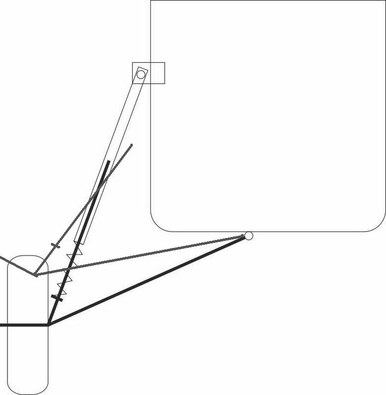

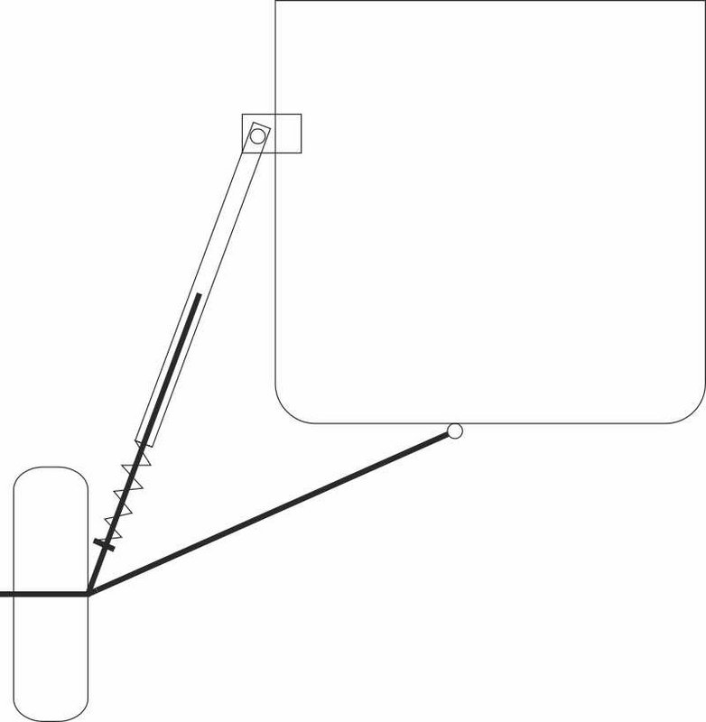

Wiesz że to rozwiązanie ze sprężyną ma wadę?
Tuleja w której porusza się pręt przy twardym lądowaniu nie przesunie się w górę o ile nie będzie znacznego luzu wewnątrz .
Elementy muszą mieć znaczny luz albo tulejka lub pręt powinny być zawieszone wachliwie.
Jeśli takie coś nie przekonuje to proponuję narysować sobie jak zachowują się te elementy przy kołach zwisających swobodnie oraz w pełni obciązonych np 2krotną wagą modelu .
Kolega miał identyczne rozwiązanie jak na rysunku - tzn wszystko na sztywno i niestety 3x wyłamał podwozie ..
Albo tuleja amortyzatora albo "tłok" powinno być zawieszone wachliwie .
W dużych samolotach oba elementy mają mozliwość ruchu
ale byłysnąłem... nie ma co.... teraz czytam temat od poczatku i Osa już o tym pisał i nawet dał właściwy rysunek
podwozie2.JPG [ 34.95 KiB | Przeglądane 14862 razy ]
rysunek obrazuje przesadzoną różnicę kątów przy twardym lądowaniu

Dzięki za chęci ale zawieszenie mam już gotowe, pręt w tulei jest na luźno (atrapa), a obciążenie przenoszą tylko pręty główne podwozia. Na próbę dociążyłem kadłub do 2kg i waliłem o podłogę - sprawdza się.
Tak jak napisałem powyżej model już jest przygotowany, częściowo już pomalowany kaponem i szlifowany.

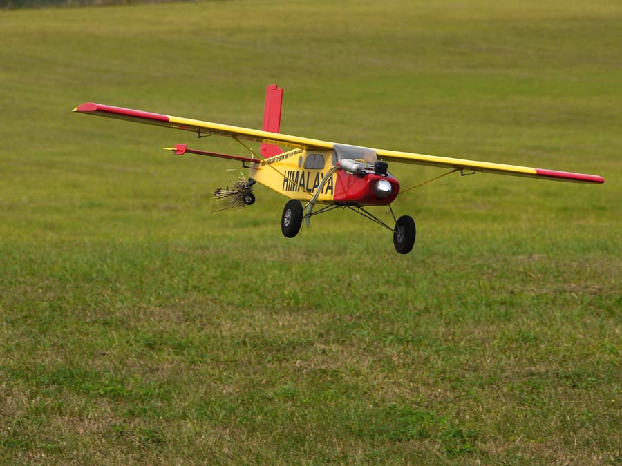

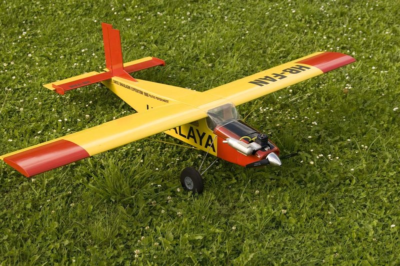

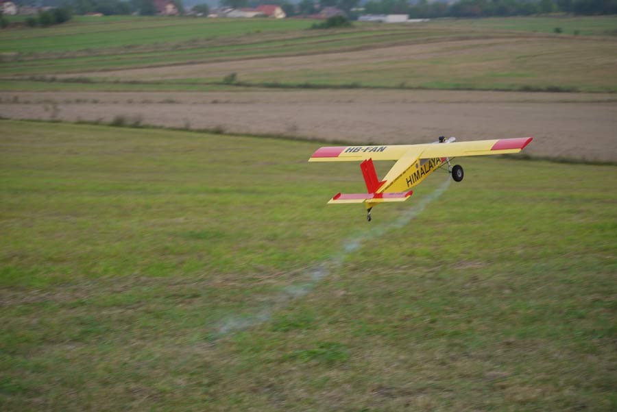

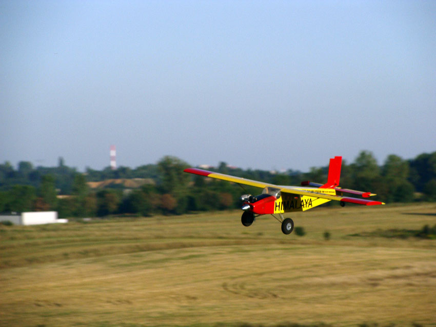

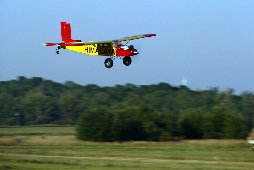

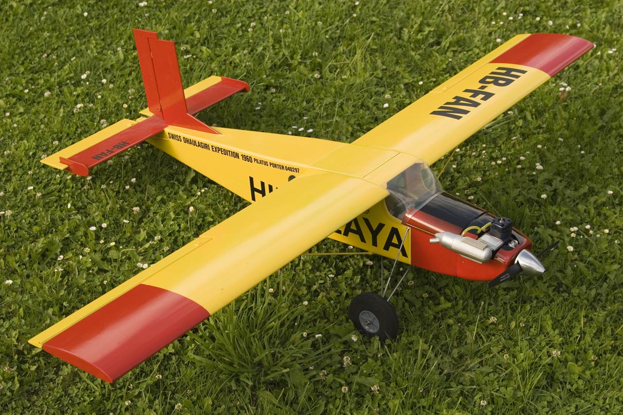

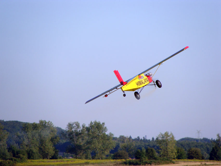

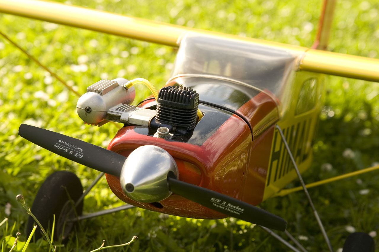

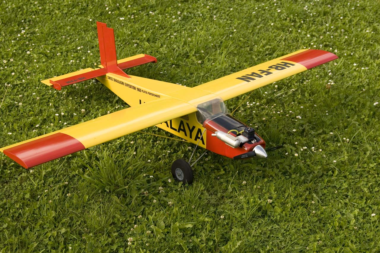

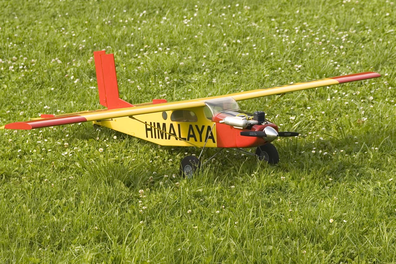

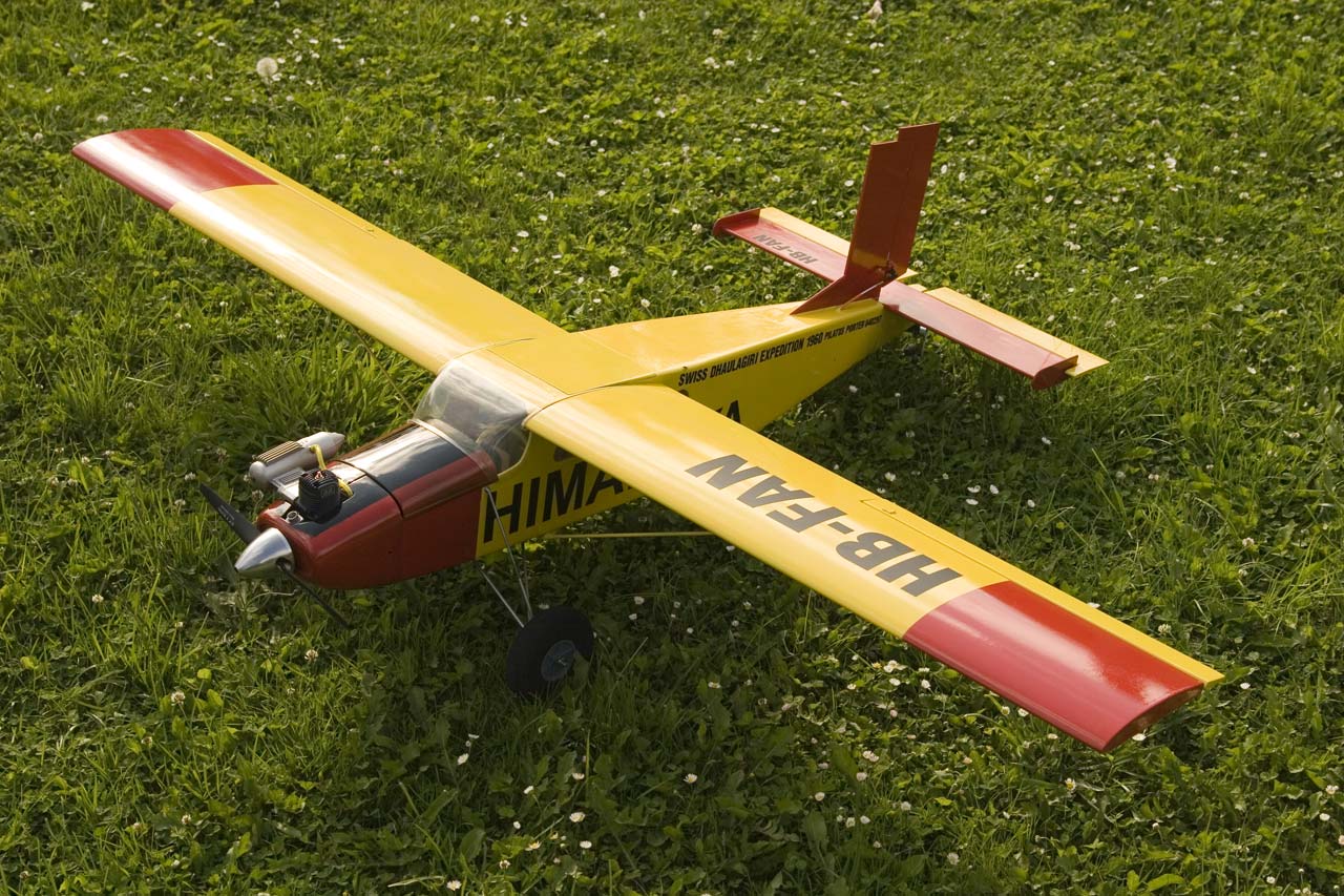

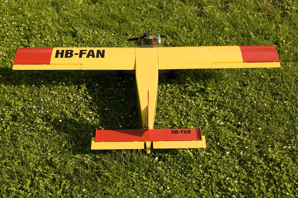

W końcu mogę wrzucić zdjęcia mojego Pilatusa. Model w zasadzie gotowy do oblotu, ale niestety nie mogę ostatnio znaleźć czasu na latanie.
Mam nadzieję że w najbliższym czasie będą zdjęcia z lotu.

Po oblocie dokonałem w modelu jeszcze kilku poprawek, skorygowałem skłon silnika, zamontowałem osłonę oraz lepszy odbiornik. Teraz Pilatus lata jak po sznurku, pięknie reaguje na drążki, ląduje do nogi (nawet mój wyszkolony owczarek się tak nie słucha). Nie spodziewałem się że ten modelik da mi aż tyle satysfakcji z lotu. Zaskoczyły mnie jego możliwości, bo nie spodziewałem się tak dużej stabilności, zwrotności i noszenia.
O ile jeszcze rok temu nie byłem zbyt entuzjastycznie nastawiony do latania modelami spalinowymi, tak teraz ciągle chcę więcej latać. I już kombinuję jak tu zabrać się za kolejny model, może Madman Evo. Poniżej jeszcze kilka fotek z ostatnich lotów, zdjęcia robił Flash27.
for1.jpg [ 93.77 KiB | Przeglądane 7577 razy ]
for2.jpg [ 63.72 KiB | Przeglądane 7577 razy ]
for3.jpg [ 58.08 KiB | Przeglądane 7577 razy ]
for4.jpg [ 56.34 KiB | Przeglądane 7577 razy ]
for5.jpg [ 136.16 KiB | Przeglądane 7577 razy ]
P.S. Przewymiarowane kółeczka miały być tylko na początek, by ułatwić sobie pierwsze starty i lądowania. Ale tak mi się spodobały że już chyba zostaną za stałe. Teraz to taki rasowy samolot dla Bush Pilota.

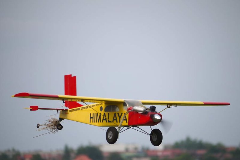

/ Edycja - jeszcze kilka fotek dorzucę z ostatnich lotów
P1160192.jpg [ 26.16 KiB | Przeglądane 7526 razy ]
P1160219.jpg [ 54.73 KiB | Przeglądane 7526 razy ]
P1160224.jpg [ 47.85 KiB | Przeglądane 7526 razy ]
P1160200.jpg [ 75.6 KiB | Przeglądane 7526 razy ]
