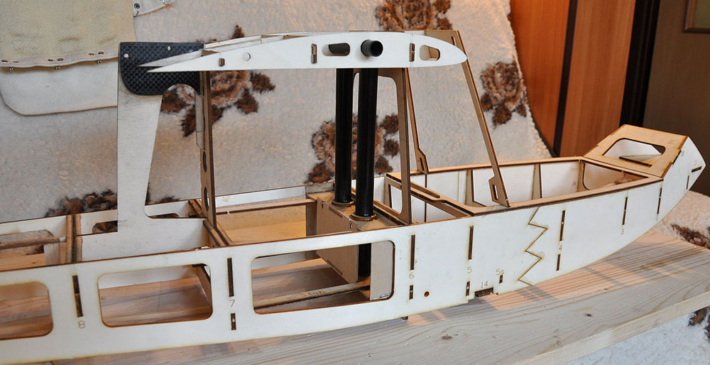

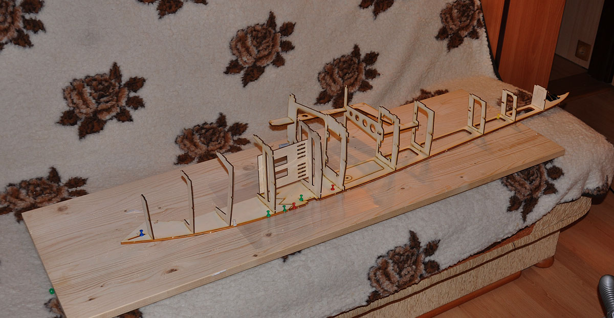

Budowa Prząśniczki ruszyła - dzisiaj przyszedł Kit.
http://pfmrc.eu/index.php?/topic/37183- ... -m-ep-20m/
kadłub01.jpg [ 186.28 KiB | Przeglądane 20926 razy ]

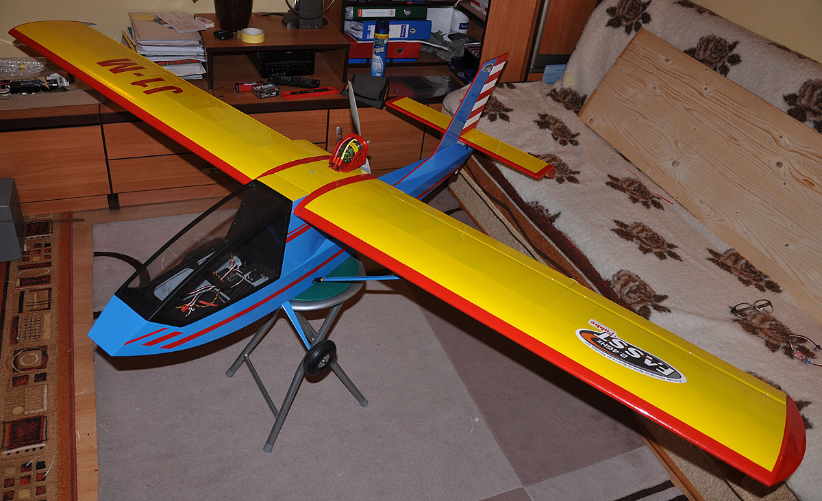

PostNapisane: wtorek, 2 lipca 2013, 12:00

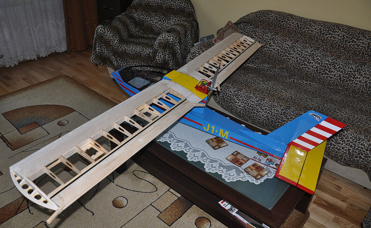

Skrzydła modelu zostały pokryte folią
J1-M_06.jpg [ 267.27 KiB | Przeglądane 20471 razy ]

PostNapisane: piątek, 5 lipca 2013, 20:49

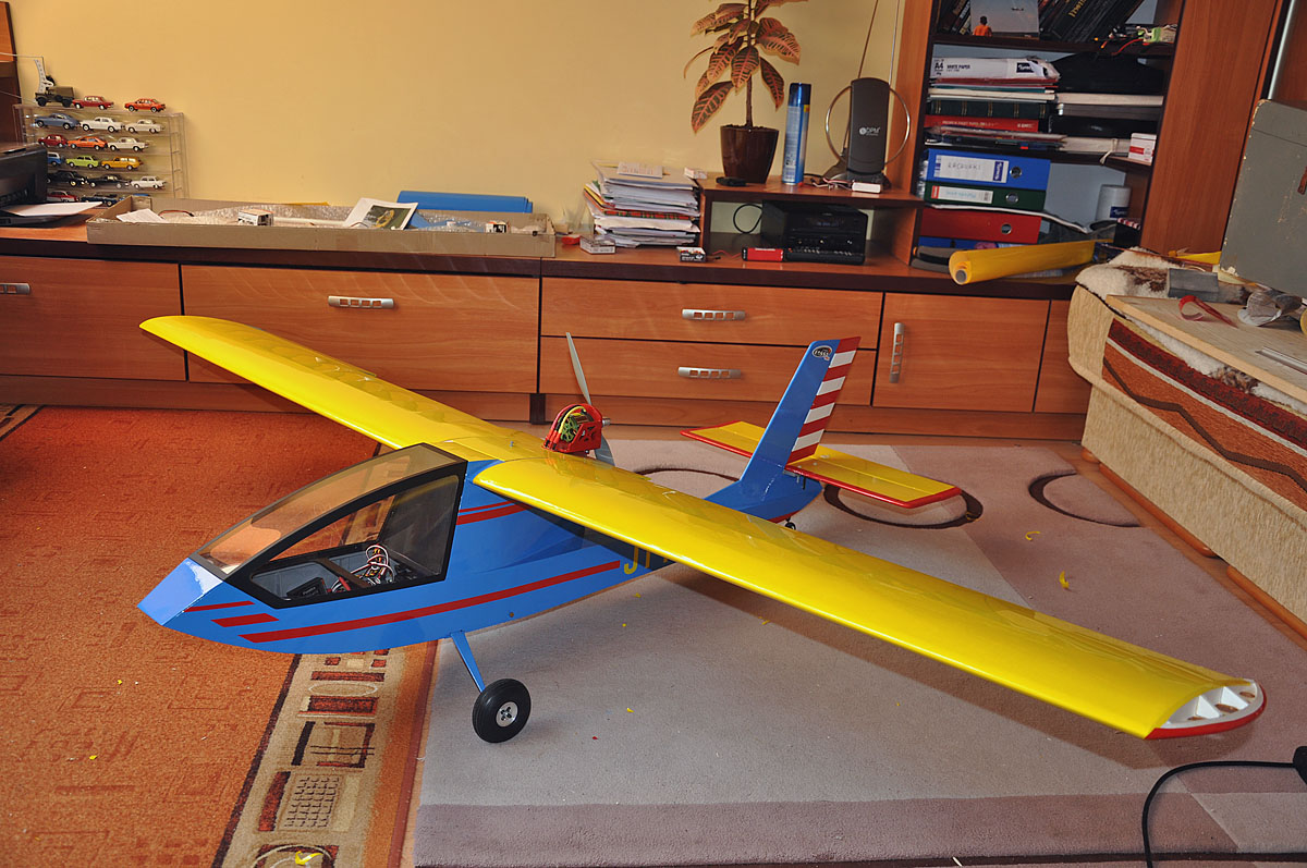

Budowa modelu powoli dobiega końca. Być może w przyszłym tygodniu oblot (:)
J1-M_09.jpg [ 252.75 KiB | Przeglądane 20417 razy ]

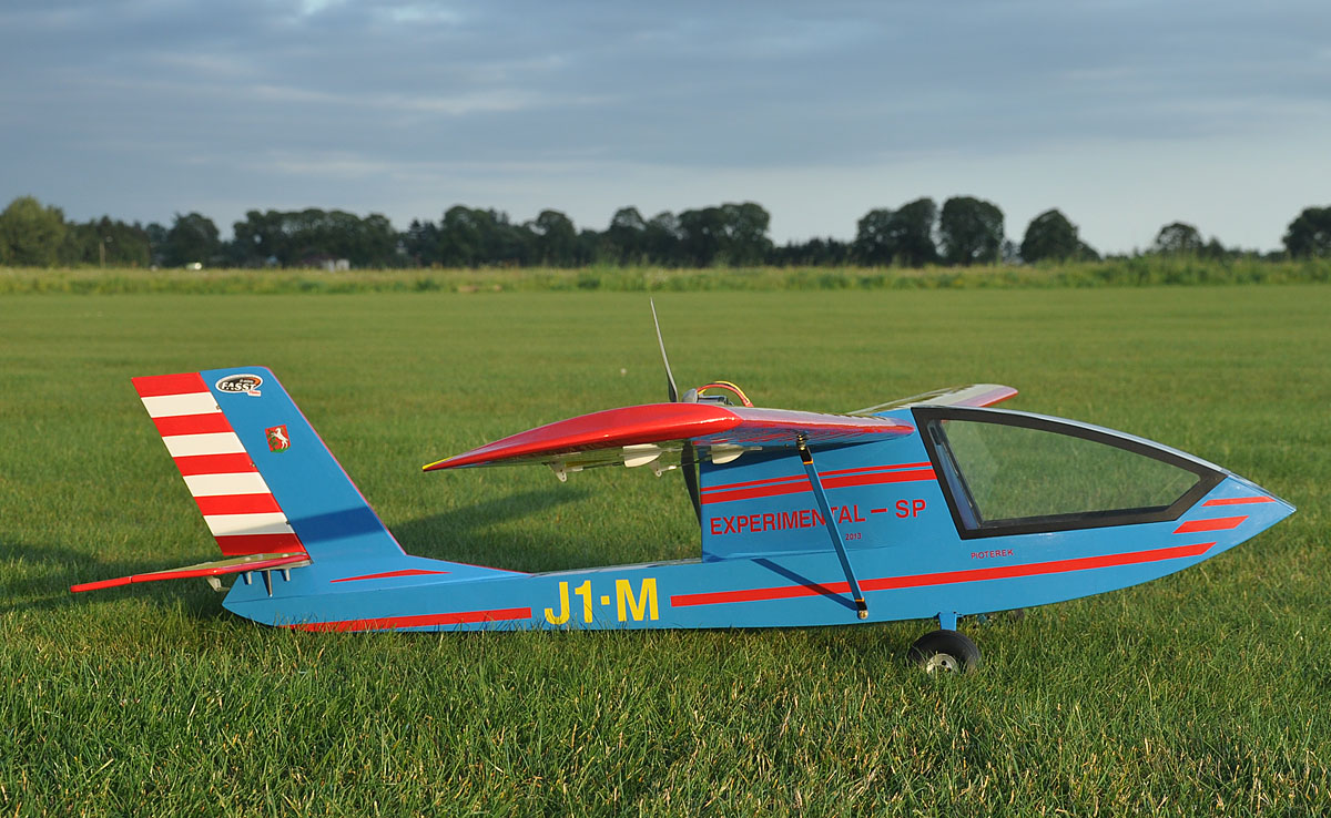

PostNapisane: środa, 10 lipca 2013, 08:27

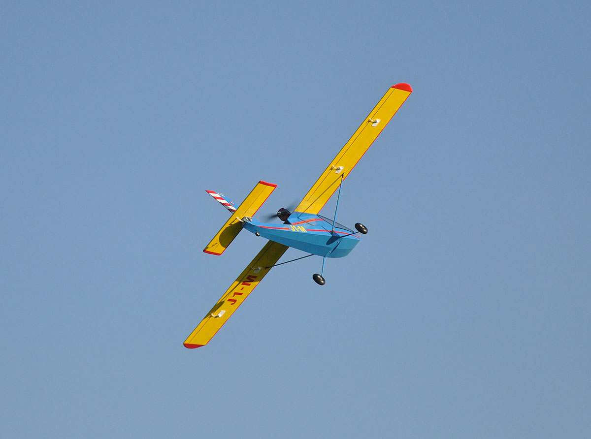

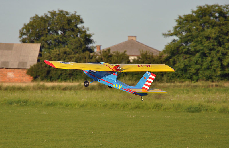

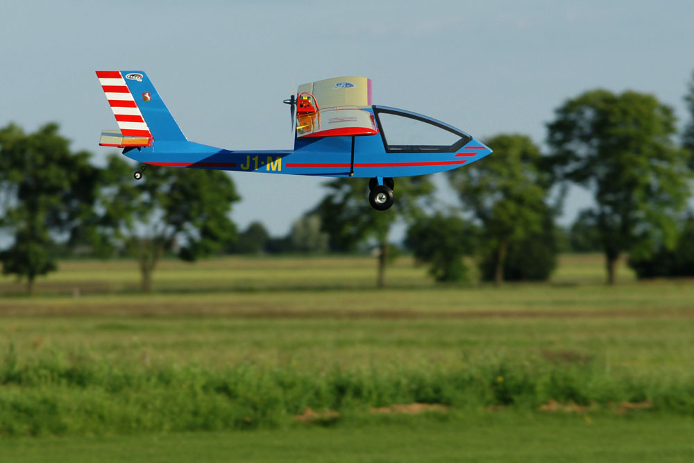

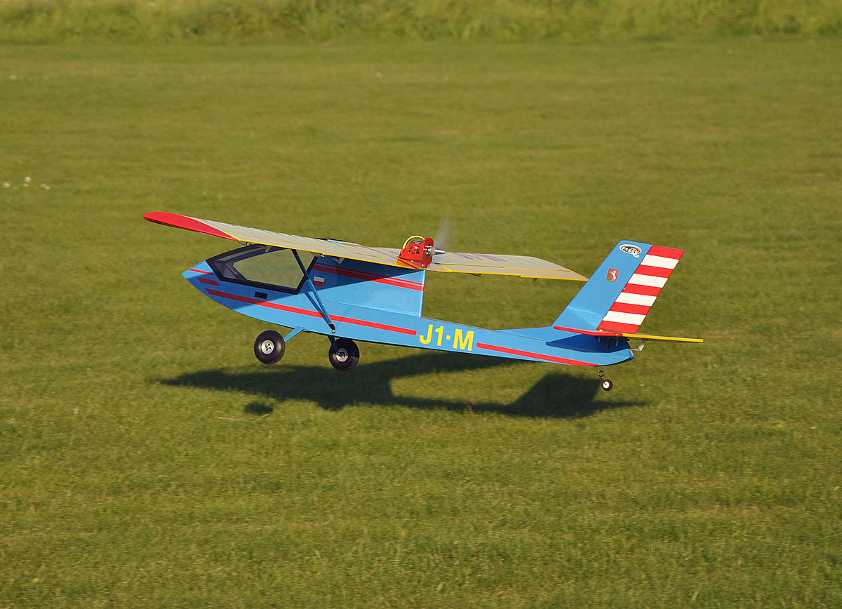

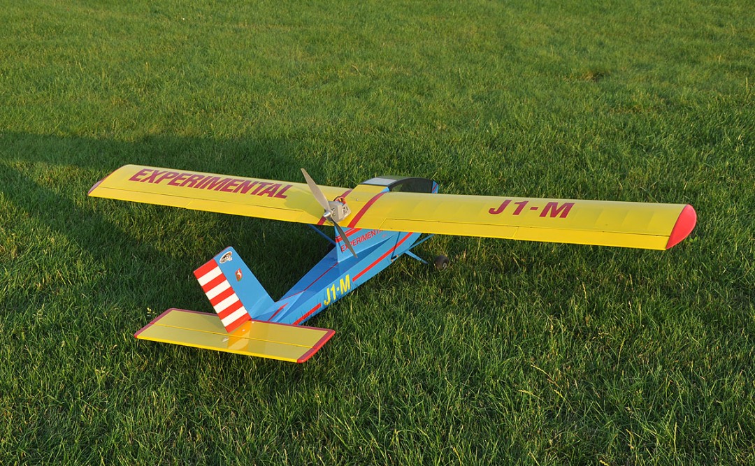

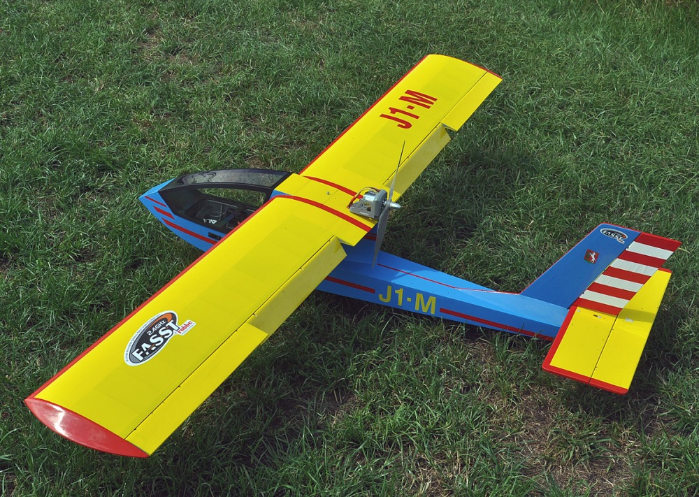

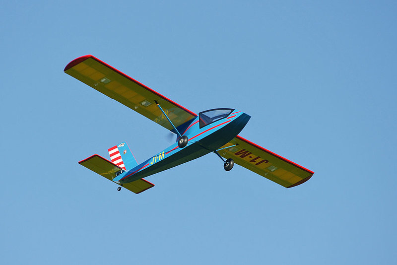

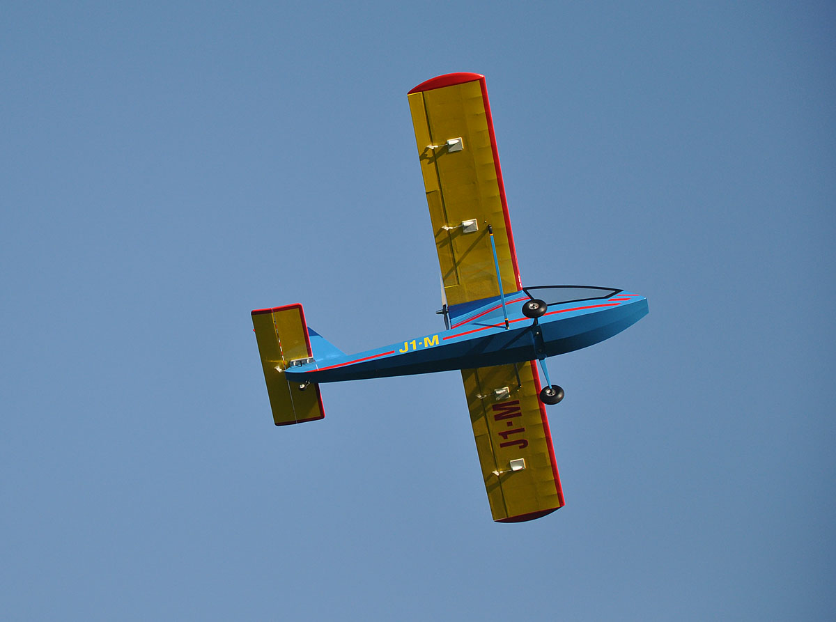

Prząśniczka J1-M już lata:
Lot06.jpg [ 95.03 KiB | Przeglądane 20318 razy ]
Lot05.jpg [ 68.32 KiB | Przeglądane 20318 razy ]
Lot04.jpg [ 89.14 KiB | Przeglądane 20318 razy ]
Lot03.jpg [ 104.42 KiB | Przeglądane 20318 razy ]
Lot02.jpg [ 182.78 KiB | Przeglądane 20318 razy ]
Lot01.jpg [ 237.61 KiB | Przeglądane 20318 razy ]

Dla mnie brak pilota a kabina wielka. Piękna zawsze na nią "chorowałem",chyba będzie, ale ta cena?
pozdrawiam Leszek
 Tytuł: Re: J-1 Prząśniczka EP 2,0 m - opis budowy i loty
PostNapisane: środa, 10 lipca 2013, 17:13
Wiesz, wszystko po kolei. Teraz można makietować już do woli. Najpierw zrobię osłonę silnika żeby nie straszyło :-)
No cena jaka jest, taka jest to model 2 m i trochę drewna w nim jest.
Lot09.jpg [ 91.32 KiB | Przeglądane 20262 razy ]

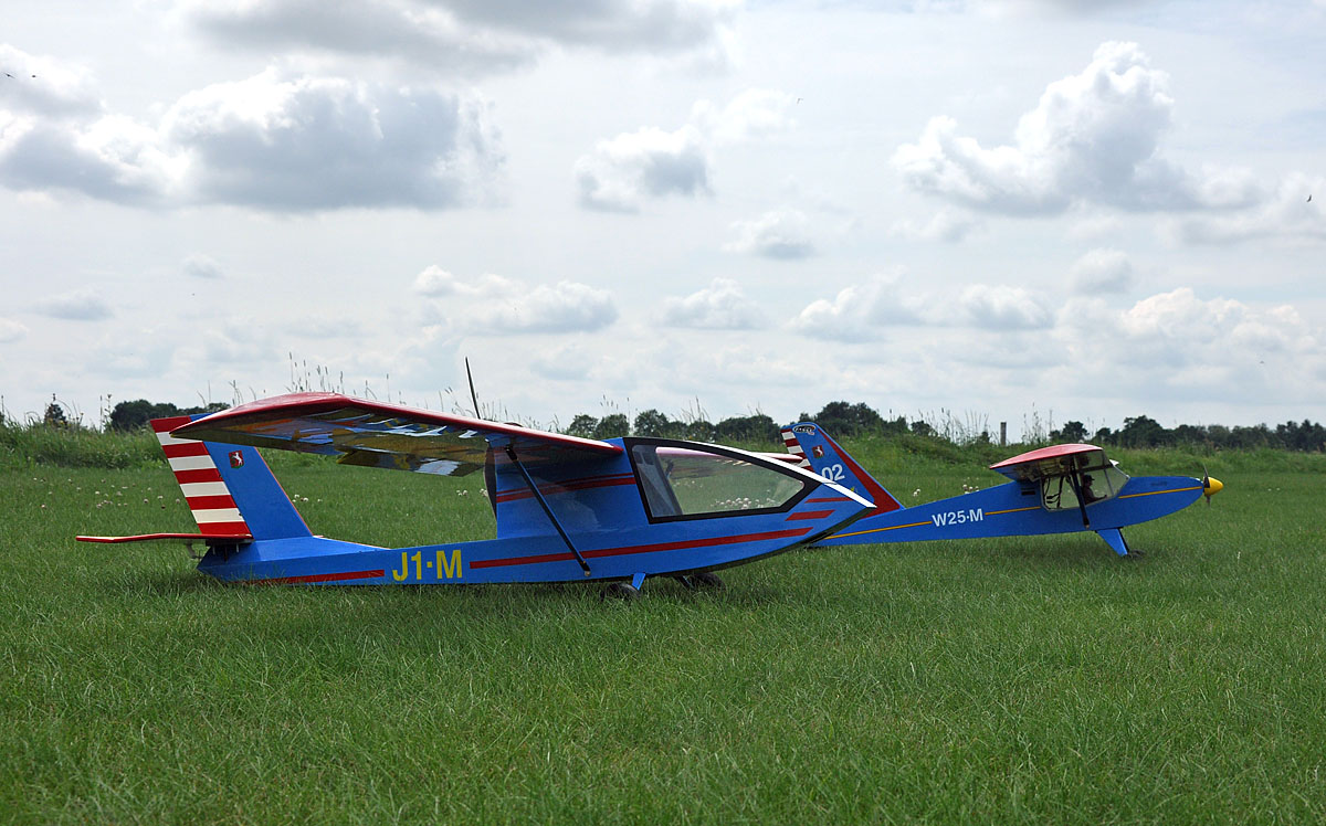

PostNapisane: poniedziałek, 15 lipca 2013, 22:17

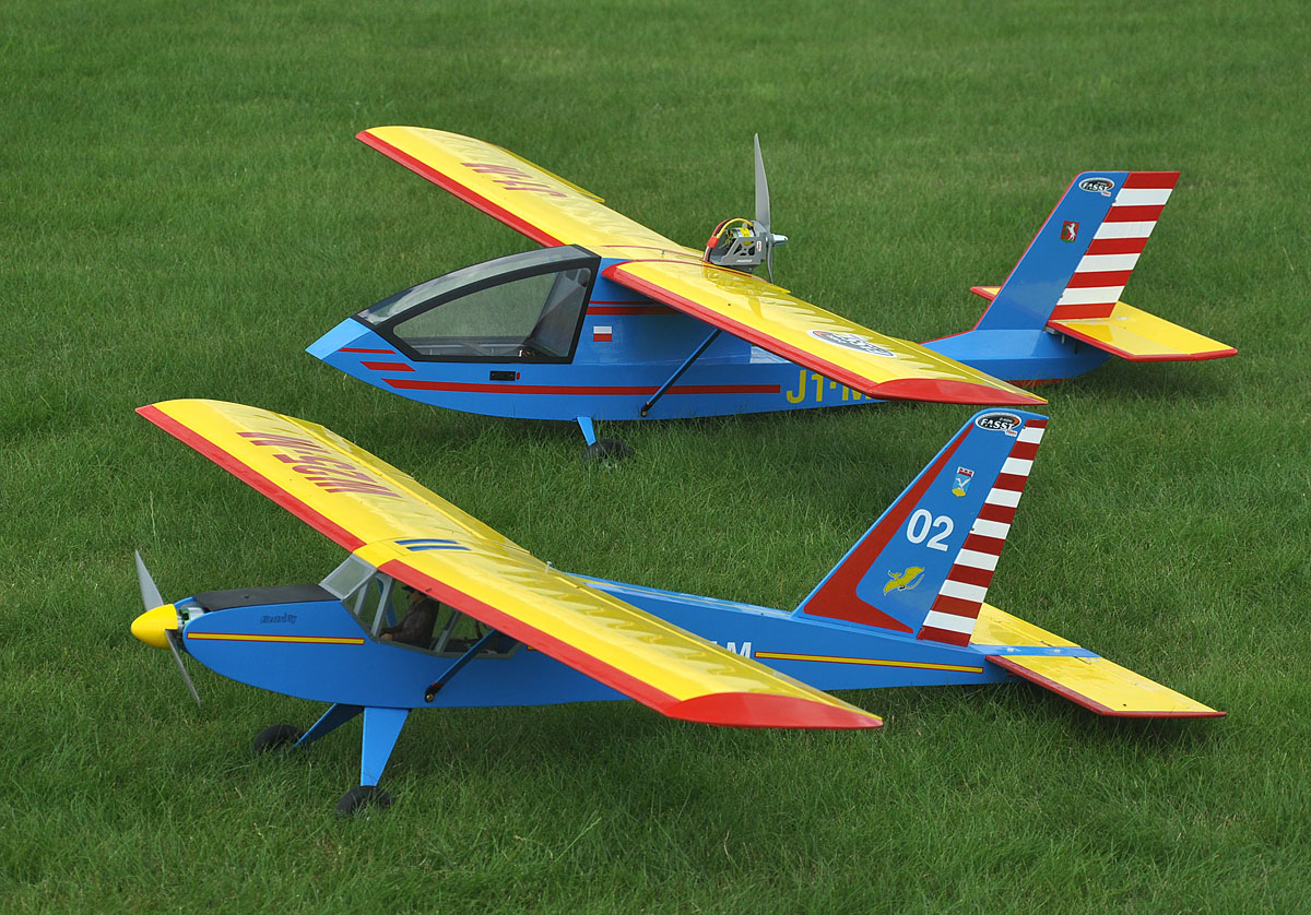

Prząśniczka w towarzystwie
Modele2_03.jpg [ 227.71 KiB | Przeglądane 14649 razy ]

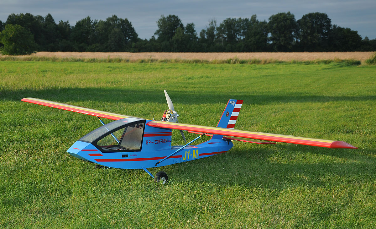

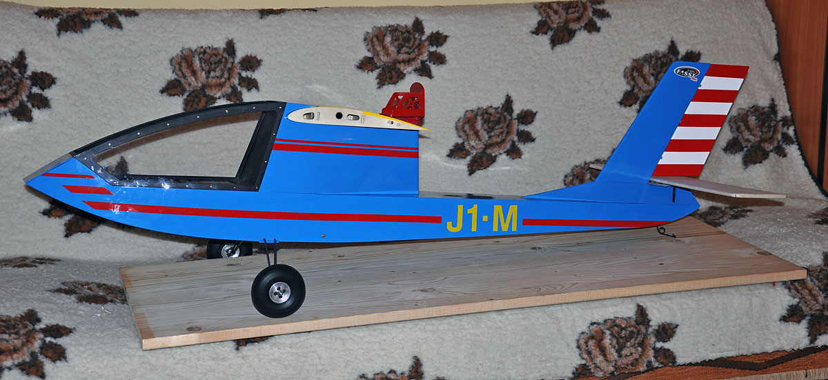

Loty Prząśniczką – podsumowanie:
Można powiedzieć, że po przeprowadzonych regulacjach i drobnych przeróbkach Prząśniczka lata już dobrze.
Inicjacja zakrętu to pochylenie modelu lotkami a prowadzenie zakrętu (wielkość jego promienia) należy kontrolować sterem kierunku. Jeżeli będziemy próbowali wykonać zakręt na samych lotkach, będzie on dość pokraczny, ale model w końcu zakręci. Prząśniczka z racji dużej powierzchni bocznej jest też wrażliwa na boczny wiatr.
Model nie jest idealnie symetryczny (w prawo skręca chętniej niż w lewo), ale ta asymetria jest zauważalna tylko dla pilota. Więc można by uznać patrząc na lot modelu, że się czepiam :) . Sterowanie w pionie jak każdym zwykłym modelem. Wykonywanie figur akrobacyjnych bez specjalnych problemów, aczkolwiek silnik modelu o tej mocy jest zaledwie wystarczający. Starty i lądowania – to super sprawa i bardzo widowiskowa. Model świetnie startuje i ląduje na klapach tak jak zakładałem na krótkim odcinku - w poprzek lotniska.
Model lata b.pewnie i poza jednym filmowanym przypadkiem upadku modelu wyraźnie z mojej winy, nie miałem już więcej żadnych zagrożeń, a zdarzało mi się latać i lądować przy silnym i porywistym wietrze. Prząśniczka nadaje się do trenowania lotów z wykorzystaniem SK, a więc dla kolegów chcących doskonalić swoje umiejętności.
Model jest przestronny a jego składanie do lotu i podłączanie elektroniki jest komfortowe. Jest miejsce na kamerę wewnątrz kabiny. Stosując pakiet LiPol 4S 4500mAh w zależności od sposobu latania (czasu pracy silnika z pełną mocą) w powietrzu przebywam od 10 do 15 min, lądując z 30% zapasem energii. Model do lotu waży obecnie 3,89 kg i posiada osobny pakiet NiMH 2000mAh do zasilania odbiornika.

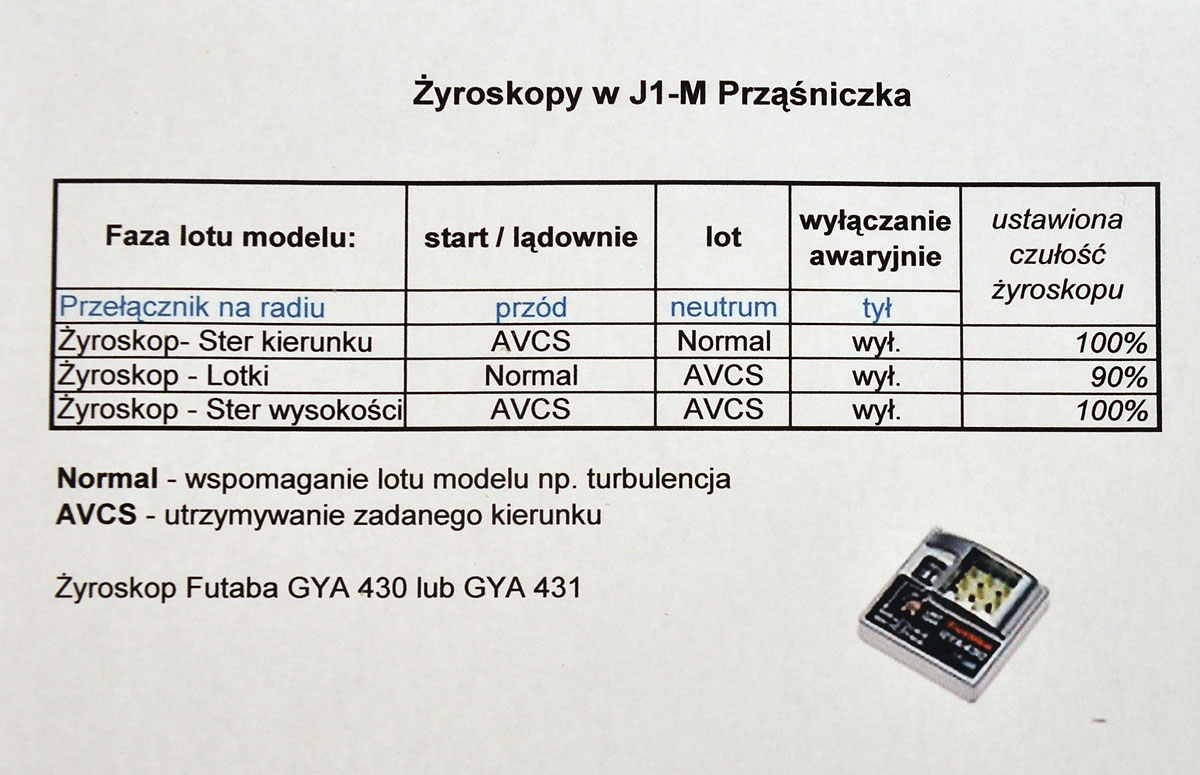

Model stabilizowany jest obecnie trzema żyroskopami które, czynią sterowanie modelu komfortowym i bezpiecznym. Bez żyroskopów latanie modelem było dla mnie zbyt mało przyjemne, ze względu na napiętą cały czas ponad normę uwagę. Żyroskopy są konfigurowane z aparatury do faz: startów, lądowań i lotów, można je również w każdej chwili wyłączyć. Żyroskopy tylko wspomagają latanie, (nie mylić z modnym określeniem "autopilot" bo to jest często stosowane nadużycie marketingowe) - sterowanie modelu spoczywa cały czas w rękach pilota (ruch drążka w aparaturze jest zawsze nadrzędny).
Model jak na napęd elektryczny jest głośny, wpływa na to sama konstrukcja, która jest jak pudło rezonansowe, na lotnisku jednym to przeszkadza inni chwalą, że to namiastka silnika spalinowego. Myślę, że nad tym jeszcze trochę popracuję - może spróbuje wytłumić ścianki korpusu modelu. Na razie latam, ćwiczę kolejne figury akrobacji i jestem zadowolony.
Dla kogo jest Prząśniczka:
Na pewno nie jako pierwszy samodzielny model konstrukcyjny. Bardzo uboga instrukcja montażu (same zdjęcia), wiele spraw problematycznych o których pisałem, wreszcie brak, jakichkolwiek wskazówek, co do oblotu modelu i jego zachowania się w powietrzu.
Dobrze stało się, że Koledzy z forum uprzedzili o zachowaniu się J1 w powietrzu. Kolega Stanisław - #62 i #62, za co bardzo dziękuję.
Dlatego pierwsze loty i zachowanie modelu nie były dla mnie zaskoczeniem.
Na plus producentowi muszę policzyć, że środek ciężkości i kąty zaklinowania płatów i SW w tym modelu były od samego początku ok, to ważne i bardzo ułatwia oblot.
Myślę, że ten model jest dla osób już z pewnym doświadczeniem modelarskim, które chcą mieć duży i nietuzinkowy model konstrukcyjny, wykonany przez siebie, do spokojnych i widowiskowych lotów z elementami akrobacji (po wzmocnieniu). Może opisany przeze mnie temat budowy Prząśniczki J1-M, pomoże i ułatwi budowę następnych modeli tego samolotu, do czego wszystkich moich następców zachęcam. :)
Modele2_05.jpg [ 323.29 KiB | Przeglądane 14596 razy ]

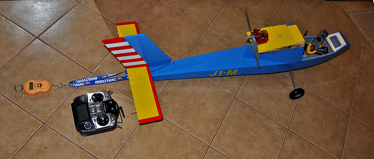

Tak przy okazji ,jaka jest waga gotowego do lotu modelu i powierzchnia nosna , ogladajac film wydaje sie mnie ze Przasniczka lata troche
za szybko. Nie wiem moze sie myle.
PostNapisane: piątek, 19 lipca 2013, 22:34
Wladek napisał(a):
Doskonala recenzja z budowy i wnioski koncowe,mam nadzieje ze producent tego zestawu czyta Twoja recenzje. i wyciagnie
prawidlowe wnioski.

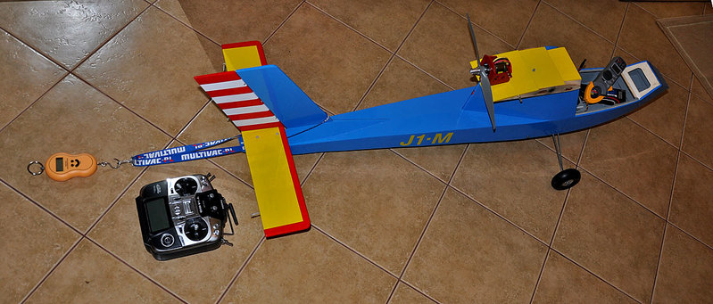

Dziękuję za ocenę. Model do lotu waży 3,87 kg co przy rozpiętości 2,05 m nie jest wygórowaną wagą. Rzeczywiście na filmie może to tak wyglądać że model lata szybko bo widzimy tylko fragment kadru na tle chmur. Model ma duży zakres prędkości, pod wiatr potrafi stać w miejscu lub zrobić bardzo wolny przelot na wypuszczonych klapach przed publicznością. Ja czasami myślę że jest za wolny :D. Powierzchnia nośna to ok 54,0 dcm kwadrat więc obciążenie powierzchni to 71,6 g/dcm kwadrat

Żyroskopy w J1-M Prząśniczka - moje wrażenia i doświadczenia z lotów.
Jak zostało to napisane wcześniej model w zakrętach poziomych trzeba „pilnować” w trzech osiach. We wszystkich zakrętach sterem nadrzędnym jest ster kierunku (nie można wykonać dobrego zakrętu tylko na samych lotkach). Z kolei używając SK, model wykonując zakręt ma tendencje do pogłębiania przechyłu i tracenia wysokości. Jest to niekomfortowe, bo trzeba mieć skupioną uwagę na modelu, zamiast cieszyć się jego lotem. Jeżeli dojdzie do tego oddziaływanie wiatru, który trzeba dodatkowo kontrować wykonywanie ładnego, poziomego zakrętu zaczyna być zabawą samą w sobie. Do tego dochodzi moment żyroskopowy, który nakłada dodatkowe utrudnienie przeszkadzając w wejściu i wyjściu modelu z zakrętu. Oczywiście można latać tym modelem, (co pokazują filmy) tylko nakład koniecznego skupienia na sterowaniu jest nie adekwatny do przyjemności towarzyszącej lataniu.
Dlatego testowo założyłem Prząśniczce żyroskopy - oddzielne na każdą oś. Żyroskop na SK był już założony wcześniej i używany jest przy starcie i lądowaniach z bocznym wiatrem i może go nie być w rozwiązaniu „budżetowym” - nie jest niezbędny. Pozostałe żyroskopy (na Lotkach i SW) pilnują odpowiednio przechyłu i poziomu lotu modelu w zakręcie. Początkowo tryb pracy tych urządzeń ustawiłem na Normal, ale poza widocznym złagodzeniem szarpnięć od wiatru działających na model nic się nie zmieniło.
Dlatego spróbowałem dzisiaj rano polatać w trybie AVCS i … wszystko się zmieniło. Model zaczął trzymać poziom i przechył w skręcie, nareszcie poczułem się pilotem, który panuje nad swoim modelem. Mimo porywistego dzisiaj wiatru przy ziemi 6m/s, latanie Prząśniczką było przyjemnością. Można robić ciasne zakręty model leci w poziomie nie pogłębia i zachęca wręcz do większej dynamiki. Widać też jak model kontruje w locie podmuchy wiatru. Konsekwencją użycia żyroskopu przy porywistym wietrze jest większe zużycie energii w akumulatorze odbiornika - 180 mAh zamiast normalnych 100 mAh na lot.
Myślę, że dzisiaj został zrobiony duży krok na przód, z czego bardzo się cieszę :). Tak powstała nowa J1-M Prząśniczka experimential :D
Dla zainteresowanych zamieszczam poniżej tabelę ilustrującą obecne nastawy żyroskopów w modelu
Żyroskopy_J1-M.jpg [ 189.33 KiB | Przeglądane 14416 razy ]
PostNapisane: wtorek, 23 lipca 2013, 20:24
Model trochę zmienił szatę:
Experimental01.jpg [ 263.07 KiB | Przeglądane 14375 razy ]
Experimental03.jpg [ 338.77 KiB | Przeglądane 14375 razy ]

PostNapisane: wtorek, 30 lipca 2013, 19:15
W pogoni za Boeingiem :-)
Wieczorne_loty01.jpg [ 95.19 KiB | Przeglądane 14271 razy ]
PostNapisane: wtorek, 30 lipca 2013, 20:04
I co leciała czy fotograf wykazał się refleksem :mrgreen:
PostNapisane: wtorek, 30 lipca 2013, 21:38
Zupełny przypadek, dopiero jak obejrzałem zdjęcie na komputerze to zobaczyłem. Model leciał sobie spokojnie na plecach.
Wieczorne_loty02.jpg [ 96.58 KiB | Przeglądane 14250 razy ]
Model nie jest idealnie symetryczny (w prawo skręca chętniej niż w lewo), ale ta asymetria jest zauważalna tylko dla pilota. Więc można by uznać patrząc na lot modelu, że się czepiam :D . Sterowanie w pionie jak każdym zwykłym modelem. Wykonywanie figur akrobacyjnych bez specjalnych problemów, aczkolwiek silnik modelu o tej mocy jest zaledwie wystarczający. Starty i lądowania – to super sprawa i bardzo widowiskowa. Model świetnie startuje i ląduje na klapach tak jak zakładałem na krótkim odcinku - w poprzek lotniska.
Model jest przestronny a jego składanie i podłączanie elektroniki jest komfortowe. Jest miejsce na kamerę wewnątrz kabiny. Stosując pakiet LiPol 4S 4500mAh w zależności od sposobu latania (czasu pracy silnika z pełną mocą) w powietrzu przebywam od 10 do 15 min, lądując z 30% zapasem energii. Model do lotu waży obecnie 3,89 kg i posiada osobny pakiet NiMH 2000mAh do zasilania odbiornika.
Na pewno nie jako pierwszy samodzielny model konstrukcyjny. Bardzo uboga instrukcja montażu (same zdjęcia), wiele spraw problematycznych, o których pisałem, wreszcie brak, jakichkolwiek wskazówek, co do oblotu modelu i jego zachowania się w powietrzu.
Dobrze stało się, że Koledzy z forum uprzedzili o zachowaniu się J1 w powietrzu. (Kolega Stanisław - #62 i #62) za co bardzo dziękuję.
Na plus producentowi muszę policzyć, że środek ciężkości i kąty zaklinowania płatów i SW w tym modelu były od samego początku ok.
Myślę, że ten model jest dla osób już z pewnym doświadczeniem modelarskim, które chcą mieć duży i nietuzinkowy model konstrukcyjny, wykonany przez siebie, do spokojnych i widowiskowych lotów z elementami akrobacji. Może opisany przeze mnie temat budowy Prząśniczki, pomoże i ułatwi budowę następnych modeli tego samolotu, do czego wszystkich moich następców zachęcam. :D
PostNapisane: niedziela, 4 sierpnia 2013, 08:11
Opis z lotów został uaktualniony (patrz wyżej)
Experimental09_1.jpg [ 348.96 KiB | Przeglądane 14196 razy ]
