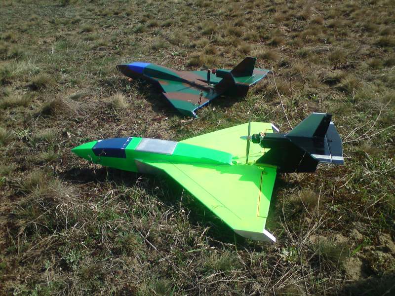

najpierw apka do wymiany , esky coś szwankuje ( traci sygnał ) i dziś Michaś sobie mordkę rozbił :(
Dnia dzisiejszego w godzinach porannych Polaris nr 1 zakończył swój żywot , coś się w oczach pilotowi pomieszało i na pełnej prędkości ubił kreta :oops: , przód masakra ( duża strefa zgniotu :D ) , napęd jak i całe jego mocowanie wraz z kawałkiem skrzydła spokojnie odpoczywało obok :lol:
wnioski?
tylko jeden, jak jesteś za nisko to lepiej nie kombinować
Polarek nr 2 w budowie i jutro już oblot ;)
edit
Proszę bardzo oto oba razem :D
DSC00169.JPG [ 137.29 KiB | Przeglądane 18917 razy ]
Darek .

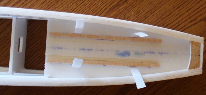

co do komory pakietu spód pod pakietem 2xdepron plus 2 listwy 6x6 balsa i rzepy ,kadłub wzmocniony 2x listwy depron 12x6
oraz listwy balsa 6x6 od początku steru (wieży) dodo drugiej wręgi, też dołoże że 2 wręgi dzięki za podpowiedz ,a ja latałem na ful i dlatego były takie efekty ,ster sw wzmocnie napewno waga modelu bez wyposażenia jak narazie 400g w następnym
poscie wysle pare zdjec

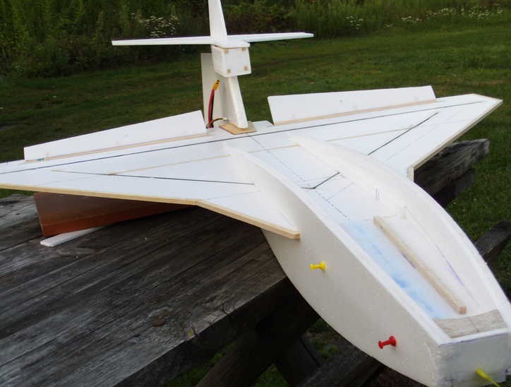

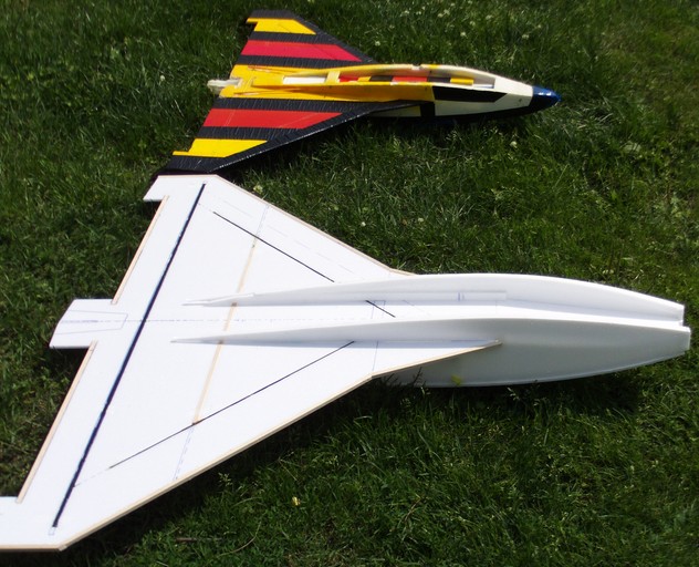

przesyłam kilka zdjęc
Komentarz: polaris 133% w budowie
133bud.jpg [ 141.49 KiB | Przeglądane 10415 razy ]
Komentarz: polaris stary i nowy 133
stary i nowy.jpg [ 103.79 KiB | Przeglądane 10415 razy ]
Komentarz: wzmocnienie pakietu
wzmocnienie pakiet1.jpg [ 180.02 KiB | Przeglądane 10415 razy ]

Możesz jeszcze powiększyć ile tylko się da podkładkę ze sklejki pod gondolę,zapewni jej to większą sztywność :)
Darek .
 Tytuł: Re: Polaris
PostNapisane: czwartek, 16 sierpnia 2012, 12:05
Miejsce styku pionowego statecznika ze sklejkową podstawą zalaminowałem dodatkowo cienko tkaniną szklaną dookoła. Puszczało przedtem od kiwania się gondoli.
