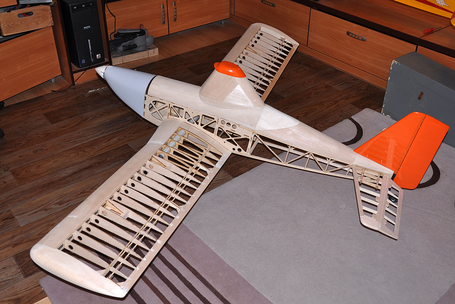

Zacząłem nowy projekt modelu rekreacyjnego z napędem elektrycznym o rozpiętości 2,0 m i przewidywanej wadze 5,5 kg.
Model ten oparty na bazie jednego kadłuba ma możliwość zmieniania swojego wyglądu i przeznaczenia.
A więc może być to model
"DUSTY" dla naszych małych milusińskich
"TRUCK" jako holownik szybowców
"SPORT" klasyczna linia sportowego samolotu
"ACRO" model do lotniczej akrobacji - skrzydła trapezowe

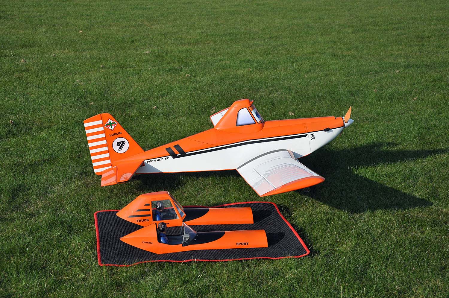

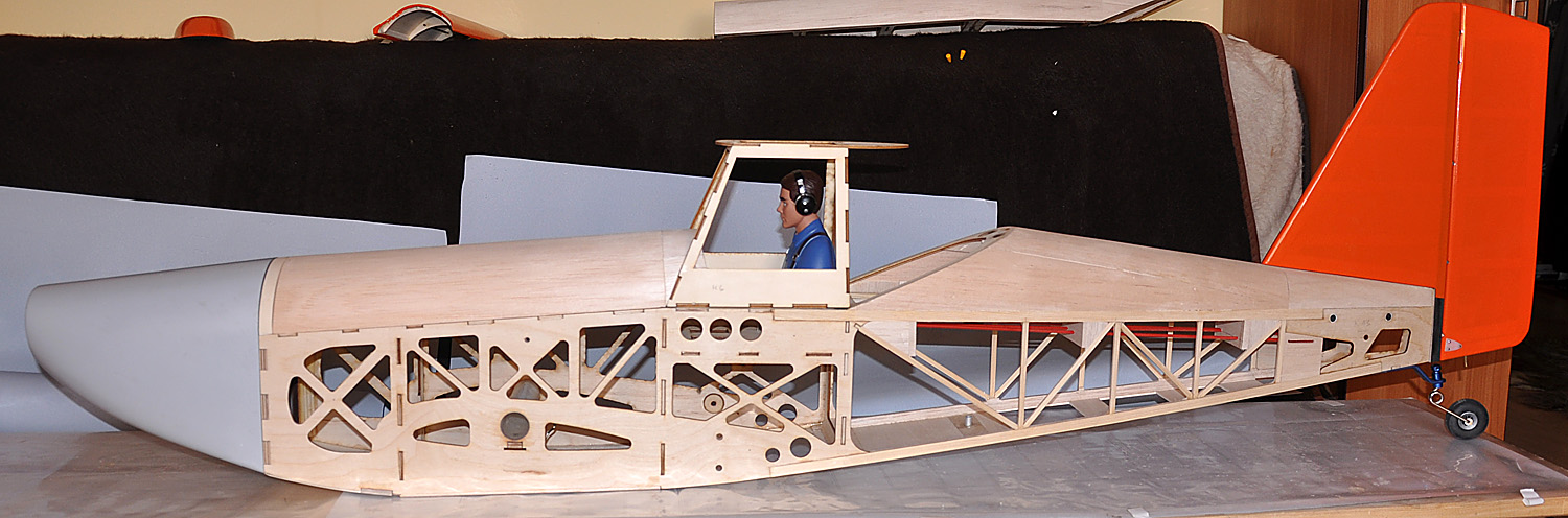

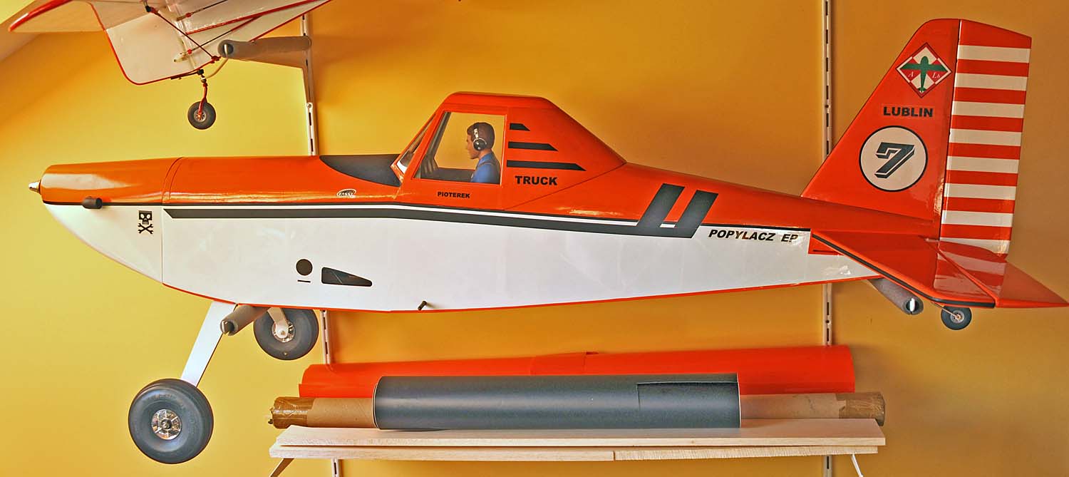

Realizacja na dzień dzisiejszy wygląda następująco:
Rodzina Dusty.JPG [ 75.22 KiB | Przeglądane 20466 razy ]
Popylacz 03.jpg [ 294.1 KiB | Przeglądane 20466 razy ]
Popylacz 02.jpg [ 318.43 KiB | Przeglądane 20466 razy ]
Popylacz 01.jpg [ 289.42 KiB | Przeglądane 20466 razy ]

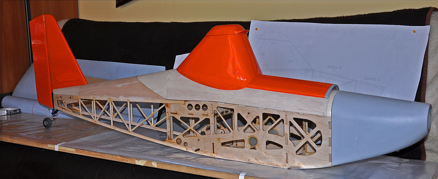

A tak buduje się wersja "Truck"
Kadłub Truck 01.jpg [ 246.69 KiB | Przeglądane 20191 razy ]

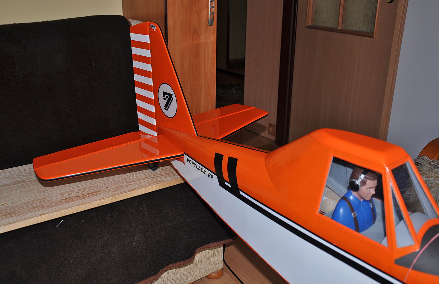

PostNapisane: czwartek, 1 października 2015, 17:43

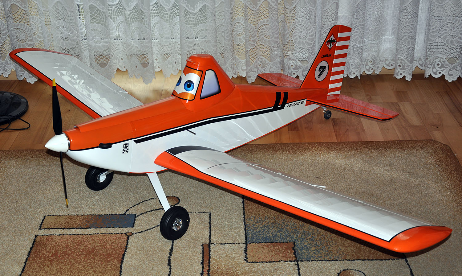

A tak wygląda Dusty
Dusty 01.jpg [ 149.48 KiB | Przeglądane 19705 razy ]

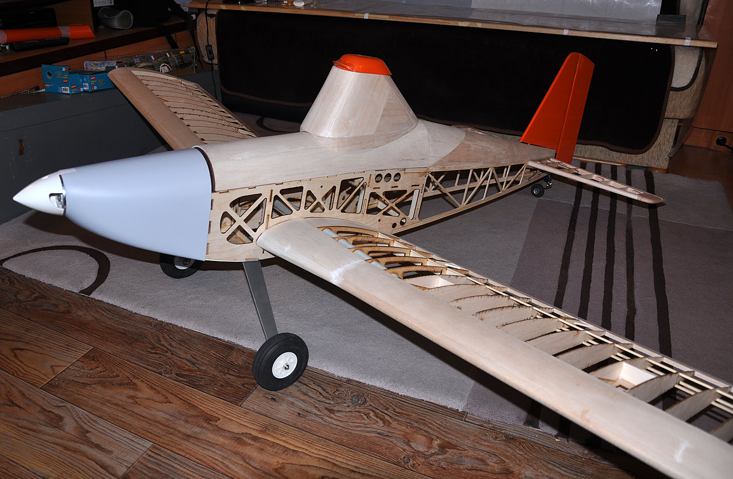

 Tytuł: Re: "POPYLACZ" z modelesuchocki - jeden model w wielu odmian

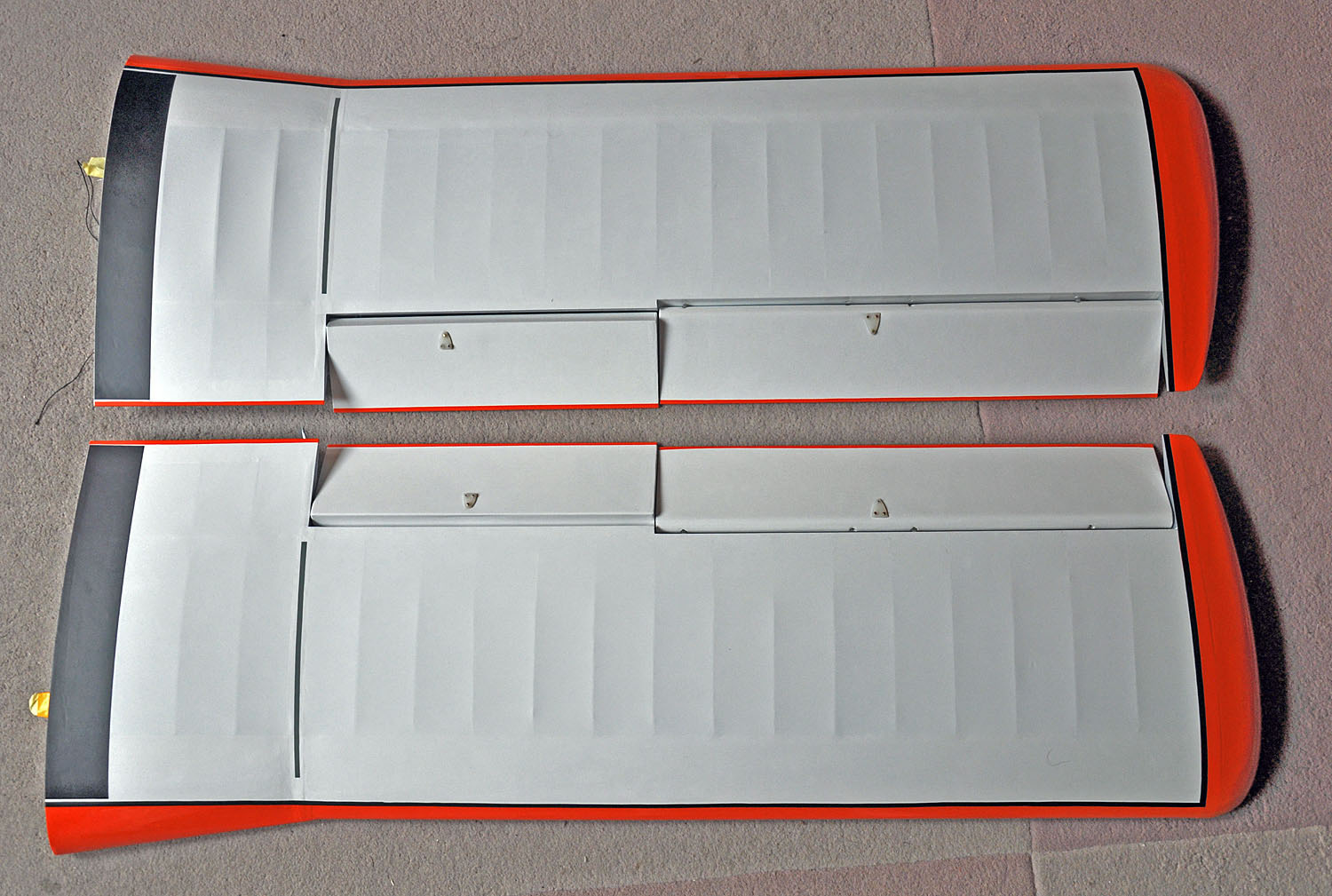

PostNapisane: środa, 14 października 2015, 15:18
No i mamy już skrzydełka dwa
Skrzydła pokrycie 08m.jpg [ 242.19 KiB | Przeglądane 19626 razy ]

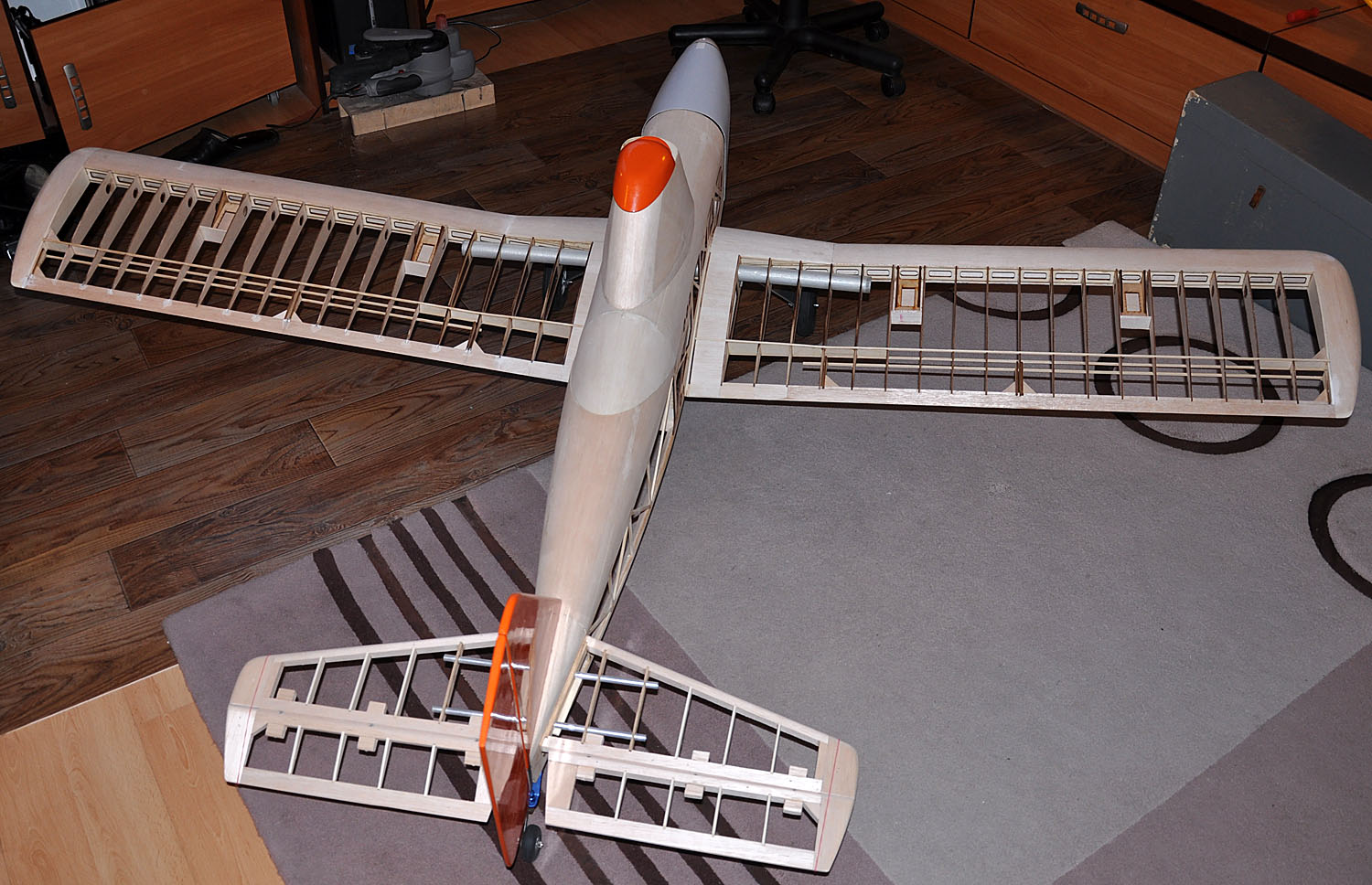

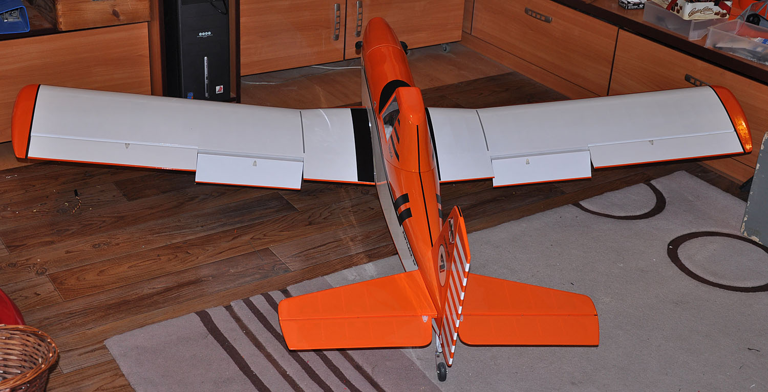

Waga modelu wyszła następująco:
Waga modelu Popylacz.jpg [ 96.05 KiB | Przeglądane 19551 razy ]
PostNapisane: niedziela, 18 października 2015, 10:11
No to ładna waga :) przy zakładanej pierwotnej 5,5kg ale i tak tragedii nie ma.
PostNapisane: niedziela, 18 października 2015, 12:02
Zakładałem, zakładałem a wyszło jak zwykle. Jak tak analizuję budowę to w zasadzie nigdzie nie zrobiłem jakiś szaleństw. Tyle pokazała moja waga wędkarska - a może jak to wędkarska zawsze pokazuje ryby jako większe :-).
Mam podwójny pakiet NiMH 2200mAh do odbiornika - mógłby być jeden to -130 g
Maska modelu z laminatu wykonana jest pancernie waży 320 g (maska PZL P.24 większa z wręgą waży 180 g) więc można by ze 120 g spokojnie zdjąć robiąc ją normalnej grubości. Trochę ważą figurki pilotów co prawda ładne ale odlane z ciężkiego plastiku ze styropianu byłyby znacznie lżejsze -50 g. Tak że 300 g jest do szybkiego zdjęcia. To jest dopiero początek drogi z tym modelem zobaczę jak zachowuje się w powietrzu a potem będę się zastanawiał. Że jest cięższy to wlocie nawet lepiej, zobaczymy tylko jak to się przełoży na czas lotu i wyczerpywanie pakietów.
2,0 m Piper Pawnee EP z Hangar 9 mojego Kolegi waży do lotu tylko 4,5 kg. Tylko strach go brać nie umiejętnie do ręki bo można łatwo wgnieść konstrukcję (wszędzie folia), całość nawet ta przy silniku mocno wy ażurowana i ze sklejki lipowej silniejsze uderzenie i kupka patyczków - ale lata ładnie i dedykowany również spalinie.
Ostatnio edytowano niedziela, 18 października 2015, 12:07 przez Pioterek, łącznie edytowano 1 raz

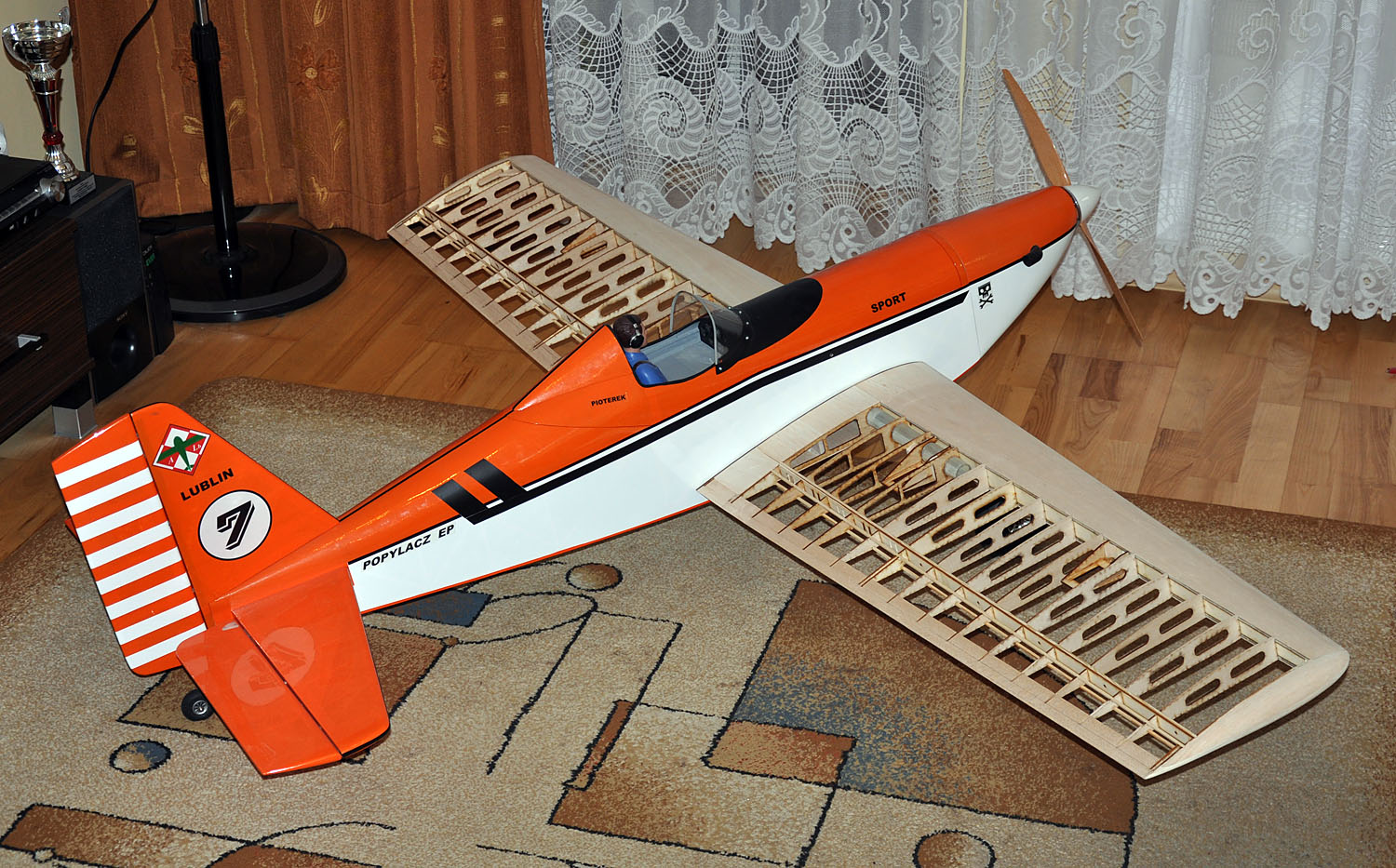

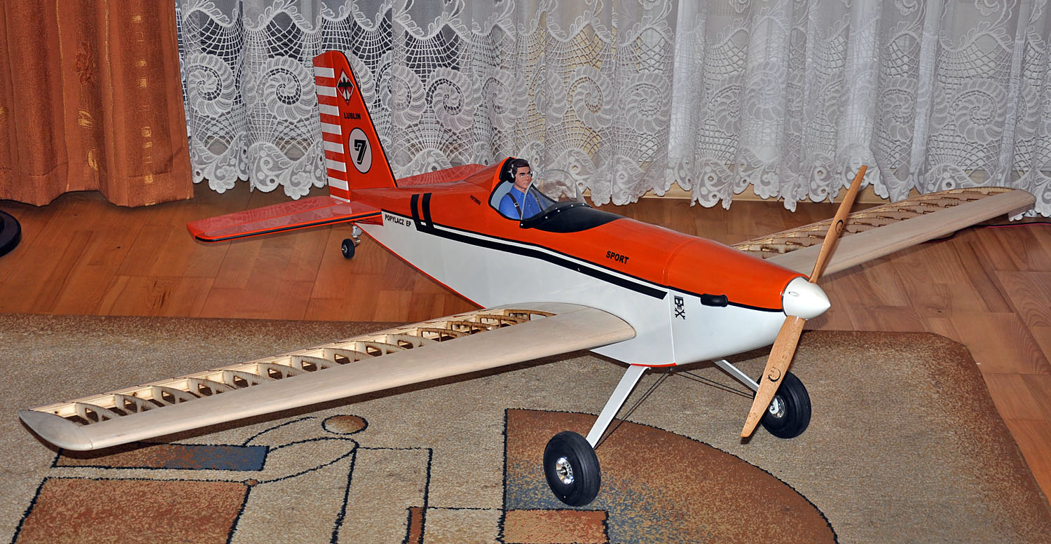

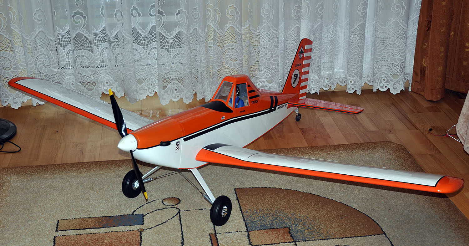

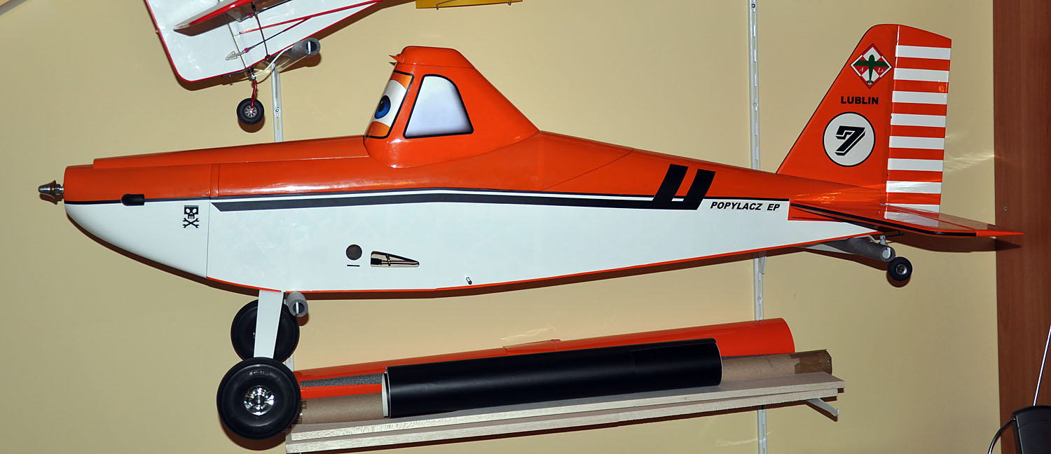

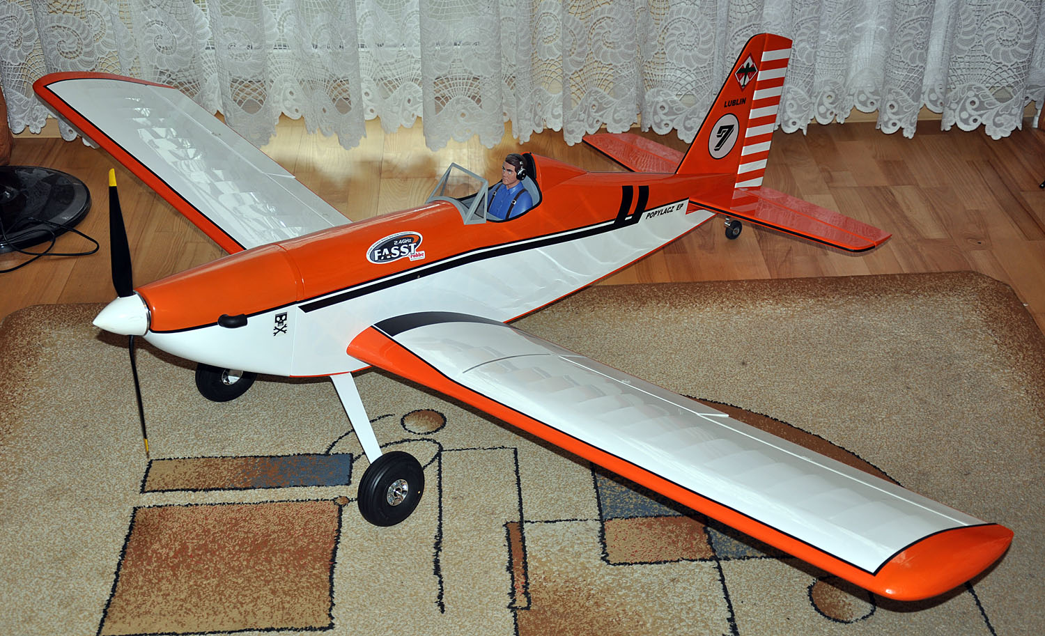

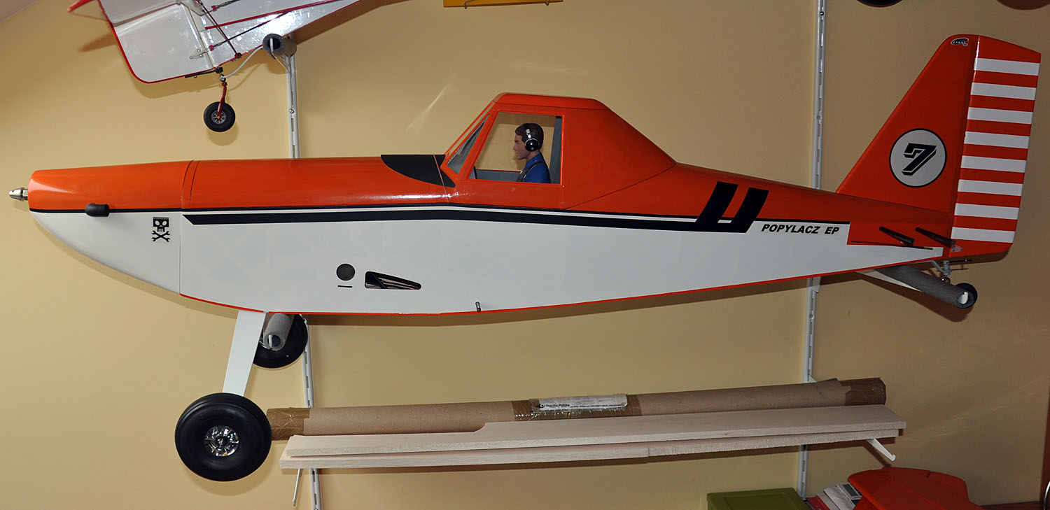

A tak wyglądają 3 wersje Popylacza:
cały model 08.jpg [ 350.17 KiB | Przeglądane 19395 razy ]
cały model 09.jpg [ 366.37 KiB | Przeglądane 19395 razy ]
cały model 10.jpg [ 304.87 KiB | Przeglądane 19395 razy ]

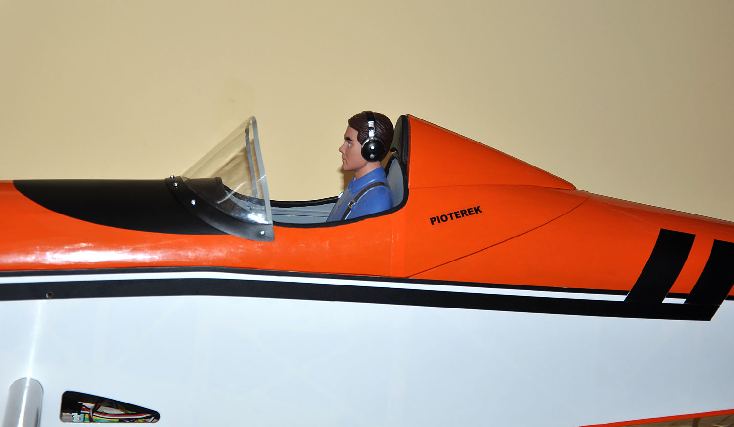

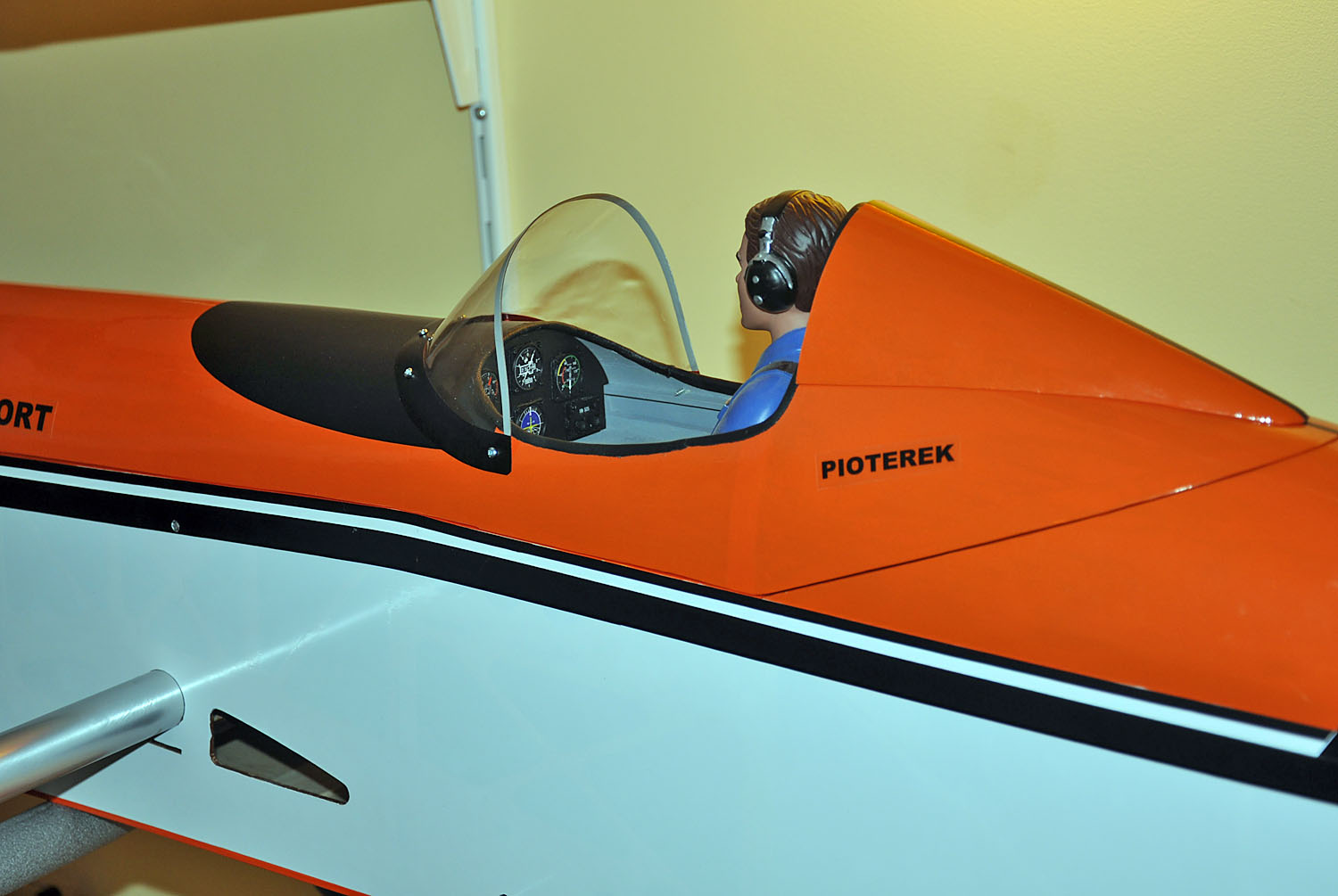

Nowa kabina Sport. Jako że poprzednia owiewka niezbyt przypadła mi do gustu popracowałem trochę nad kabiną wersji Sport. A wyszło tak:
szyba02.jpg [ 120.51 KiB | Przeglądane 13637 razy ]
szyba.jpg [ 156.04 KiB | Przeglądane 13637 razy ]
PostNapisane: niedziela, 25 października 2015, 16:43
Teraz widać kto siedzi za sterami ;) Super :)

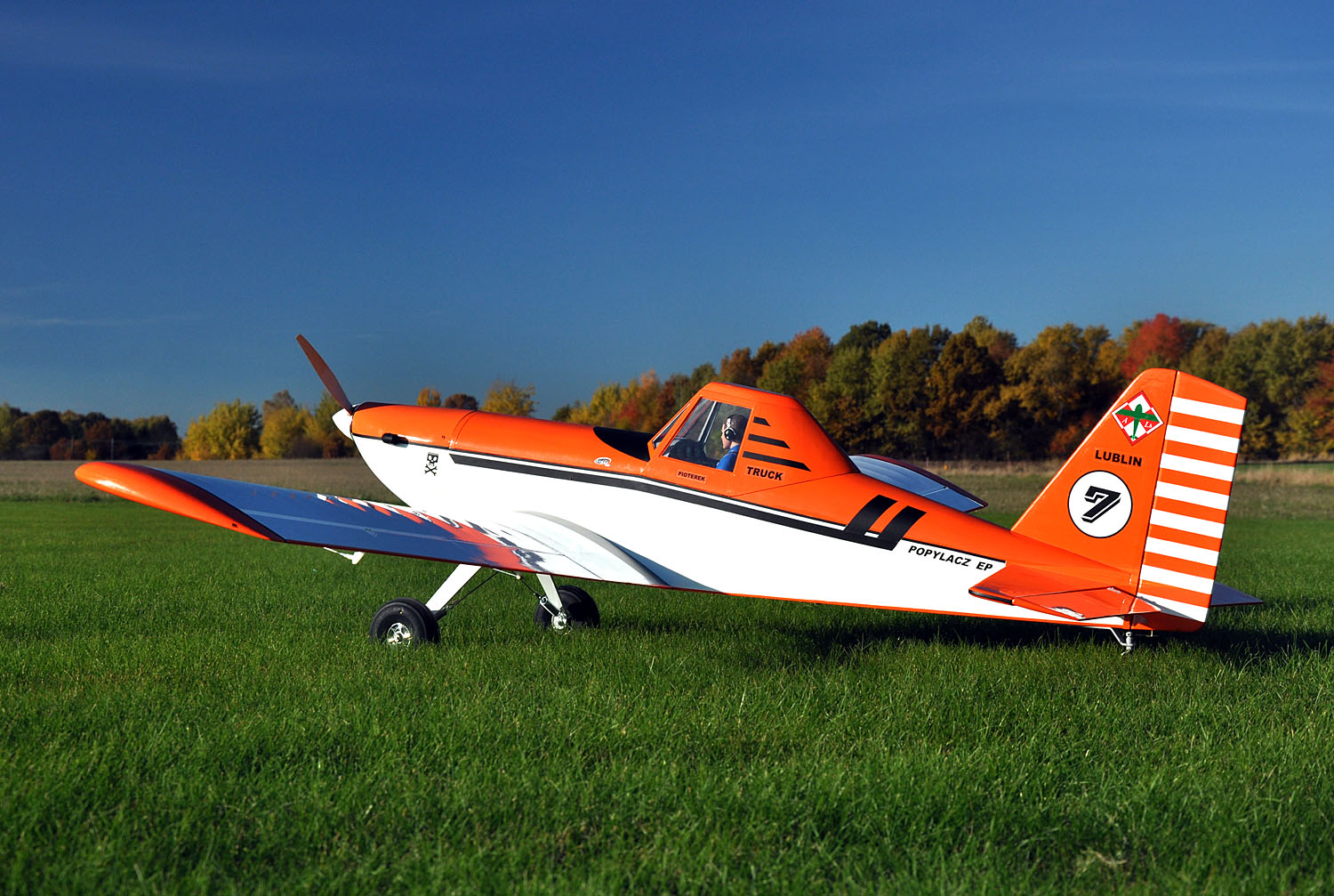

PostNapisane: wtorek, 27 października 2015, 21:29

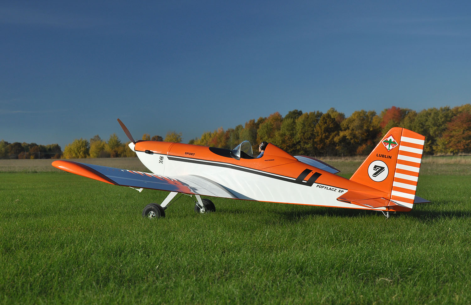

Oblot modelu:
Planowałem ten wtorek od kilku dni śledząc prognozę pogody w Radawcu. Na początku jak zwykle parę fotek przed lotem (tak na wszelki wypadek) i do roboty. Najpierw kołowanie i bieg po linii prostej. Model kołuje b.dobrze, robi ciasne manewry a jak się rozpędzi to trzyma kierunek. Próba podniesienia ogona też wypadła dobrze, więc wypadało wystartować.
Start krótki jak na pierwszy raz, bardzo ładny. W powietrzu trymowanie SW (model zadzierał do góry) i tyle …… nic więcej. Silnik (jego kąty) ustawione prawidłowo. Próba klap - opuszczone i model nie zmienia poziomu, więc pierwsze lądowanie zrobiłem od razu na klapach. Pierwsze lądowanie było jednocześnie testem podwozia, wyszło twardo i sprężyny w podwoziu miały nad czym popracować. Następne lądowania już poprawne. Model chyba wyważony optymalnie po zdjęciu gazy łagodnie obniża lot. Lot od 50% do 100% gazu poziomy.
Miałem dzisiaj tylko Mobiusa więc złożę jakiś mały film z oblotu, żeby trochę modelu było widać a na film „prawdziwy” poczekam na Gregory.
Latałem z dwoma kabinami i Sport wydaje mi się, że ma jakby zauważalnie mniejszy opór – przy tym samym położeniu gazu model jest szybszy. Wylatałem 3 kpl. pakietów każdy po 5,5min w powietrzu. Przed wymianą pozostawało jeszcze w pakiecie 30% pojemności. Latałem raczej ostrożnie, żeby się do modelu najpierw przyzwyczaić (do jego dynamiki) - ale na jedna pętlę sobie pozwoliłem.
Dzisiejsze loty to było sprawdzanie symetrii zakrętów i ćwiczenia startów i lądowań. Model mimo, że duży i wydawałoby się ciężki to startuje szybko i z dużą elegancją. W ostatnim locie domiksowałem SK z lotkami i trochę polatałem ostrzej – zakręty bardzo ładne. Wszystkie mocowania na magnesy wytrzymały, niczego w powietrzu nie zgubiłem – przydała się wcześniejsza odrobiona lekcja z PZL P.24.
Klapy – lądowałem na klapach w pełni wychylonych (90 deg). Klapy są skuteczne (skuteczniejsze od moich dotychczasowych) mogłem włączyć je nad skrajem lotniska i przyziemić już na ¾ jego długości przy pogodzie bezwietrznej . Jak napisałem wcześniej wychylenie klap nie zaburza równowagi podłużnej modelu. Wykonałem również parę startów na półklapach – ok.
Myślę że to model konstrukcyjnie bardzo udany.
Tyle pierwszych wrażeń z lotów, model lata dobrze a jego pilot RC się szkoli co by pokazać więcej :)
Klatak03.jpg [ 63.32 KiB | Przeglądane 13555 razy ]
oblot07.jpg [ 306.22 KiB | Przeglądane 13555 razy ]
oblot14.jpg [ 261.81 KiB | Przeglądane 13555 razy ]
oblot13.jpg [ 314.18 KiB | Przeglądane 13555 razy ]

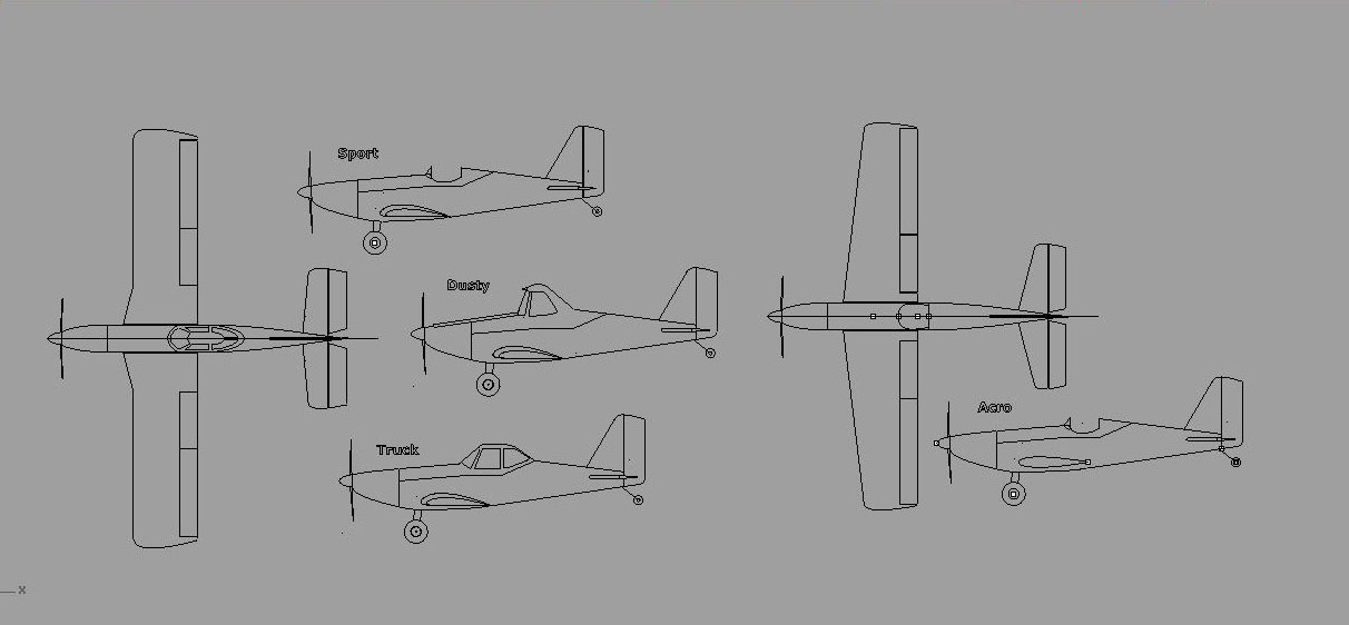

PostNapisane: środa, 28 października 2015, 21:33
Plany Popylacza w trzech wersjach wyglądają jak poniżej. Są tam skrzydła Acro. Rozmawiałem z autorem-konstruktorem modelu, może przez zimę machnę skrzydła Acro.
Popylacz plany.jpg [ 19.1 KiB | Przeglądane 13460 razy ]

Jeden model - trzy kabiny
Kabinymm.jpg [ 331.66 KiB | Przeglądane 13268 razy ]

Model w locie:
Dusty 07m.jpg [ 60.47 KiB | Przeglądane 13244 razy ]
Sport 03m.jpg [ 108.59 KiB | Przeglądane 13246 razy ]
truck 03m.jpg [ 84.08 KiB | Przeglądane 13246 razy ]

PostNapisane: poniedziałek, 29 lutego 2016, 22:08
Do "Popylacza" powstają dodatkowo nowe skrzydła Akro:
Skrzydło Akro 20.jpg [ 317.03 KiB | Przeglądane 12645 razy ]
Skrzydło Akro 19.jpg [ 395.37 KiB | Przeglądane 12649 razy ]
