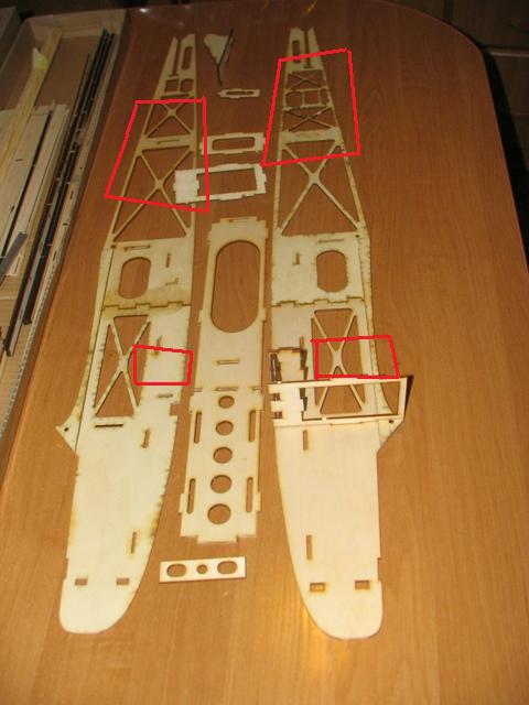

Po przeprowadzce wychodzę na prostą z pracami i odkryłem dość przykrą sprawę ..
Mój michaś jest wycięty ze sklejki w jakiejś podłej klasie jakości. Mnóstwo pustych przestrzeni i braki w3 warstwie .
Sklejka jest 3 warstwowa i niesamowicie krucha . Czeka mnie podklejanie wzmocnień .
Mam nadzieję że to jednostkowa wpadka producenta . Pytanie czy model nie zamieni się w puzzle po pierwszym twardszym lądowaniu ?
Edit - źle napisałem braki są nie tyle w 3 warstwie co w srodkowej . Wygląda to tak jakby wypełnienie sklejki było z odpadów

 Tytuł: Re: Michaś MAX - wół roboczy
PostNapisane: niedziela, 27 stycznia 2013, 12:28
Na szybko czerwonym kolorem zaznaczyłem miejsca gdzie sklejka posiada tylko dwie warstwy z pustką w srodku.
Powiedział bym że to spora wpadka

Posty: 277
Witam. Też niedawno kupiłem u p.Mirka model, z tym że Extrę. (grzecznie czeka w kolejce na swoją kolej :) ) Co do jakości materiału też nie jestem zadowolony w 100%. Ale po tym co napisałeś będę musiał jeszcze ją przed sklejeniem dokładnie obejrzeć aby obyło się bez niespodzianek; co więcej - dzwoniłem do p.Mirka ze swoimi uwagami i sam przyznał, że jakość materiału ostatnio nie jest najlepsza - co między innymi jest wynikiem jego ceny (tańszy materiał - tańszy model :? )

..Mój michaś jest wycięty ze sklejki w jakiejś podłej klasie jakości. Mnóstwo pustych przestrzeni i braki w3 warstwie ...
To trochę niezupełnie tak.. Sklejka ogólnego użytku często składa się z dwóch klas użytego drewna - wypełnienie i lico, i w zależności od klasy sklejki może ona mieć wspominane "ubytki". Bierze się to stąd, że nie wszędzie sklejka jako materiał ma przenosić duże obciążenia konstrukcyjne, a i również kwestie ekonomiczne (do ostatniej klasy pakuje się wszystkie większe odpady). Żeby mieć 100% pewność że sklejka jest najwyższej jakości musiałbyś kupować I klasę, lub sklejki specjalnego przeznaczenia (n.p. szkutnicze mają inne kleje i są z innych gatunków drewna, a kiedyś były jeszcze sklejki elektrotachniczne - były przesączane jakimś niepalnym świństwec coby były "ognioodporne").
Tak więc to raczej kwestia zakupów poczynionych przez producenta modelu a nie samej sklejki jako takiej..
PostNapisane: poniedziałek, 28 stycznia 2013, 00:57
Tak. To duża wpadka, która nie powinna mieć miejsca nawet w czasie kryzysu i pomniejszaniu kosztów. Nie w ten sposób.
Naklej na to balsę 1 mm od wewnątrz. Bez wycięcia ażurów. Wytrzymałość da radę, a z wierzchu nie będzie widać.
