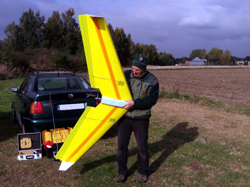

Lokalizacja: Gdańsk
Czas płynie, a model jaki jest każdy widzi :oops: Pocieszam się, że jednak coś tam po kawałku dochodzi. prace wstrzymywał mi kadłub - własciwie brak koncepcji jego wyglądu ale już sie uporałem z tym i krytyki nie przyjmuję :lol:
Uploaded with ImageShack.us
Jak widac płatowiec ukonczony. Dalej jednak zastanawiam się czy wyposażenie FPV schować w kadłubie czy tak jak planowałem wczesniej na skrzydłach przykryte owiewkami:
Jednak wszystko wskazuje, że FPV zostanie w kadłubie - uprości to zakładanie i zdejmowanie.
Oczywiście dojdzie jeszcze pokrywa kadłuba. Wkleję też po dwa na górze i dole skrzydła kołki, ktore będą węzłami do przykręcenia np kamer czy świec dymnych, a moze i jeszcze czegoś tam . No to chyba wszystko na ten moment.

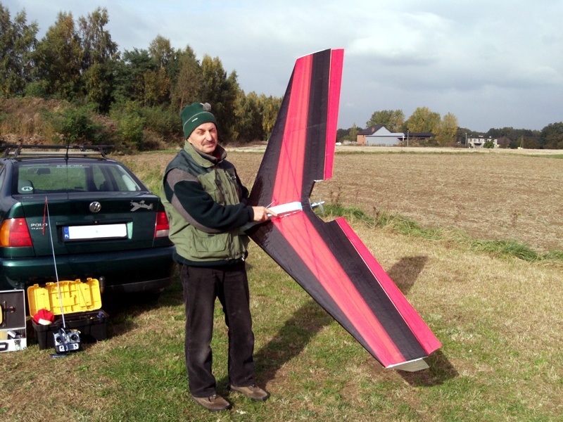

Dziś zacząłem oklejać spód modelu. folia z HK zupełnie nie transparentna, sztywna i twarda - w sumie dobrze kryje i dobrze nakłada się;
W rzeczywistości kolor jest dużo bardziej krwisty - taki insygnia red. na górę mam biały i zielony - jak wszystkie moje skrzydełka ale dwukolor łatwiej jest wykonać tasmą klejącą niż folią...

Ale ten czas pomyka, dopiero co wklejałem wczesniejsza fotkę :mrgreen:. Model już(nareszcie) oklejony. Biała folia jest bardziej transparentna niż czerwona i biała dlatego zastanawiam się jak teraz wykończyć: czy zostawić tak jak jest te paski zielone, czy położyć je na każdą nakładkę balsową? Jak wspomniałem widać prawie wszystko pod białą folią - nawet na fotce dlatego paski zielonego zakryły by chociaz tyle. Ale z drugiej strony czy nie wyjdzie za bardzo pstrokaty?

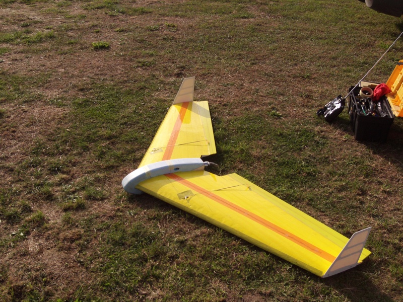

Model zakończony; ale mineło smigiem od września :D
Zostało jeszcze wytrymowanie i rozmieszczenie zmiennego wyposażenia. Miejsca jest na kombinacje pakietów: 3x2200, 2x500 3s i 2x300 4s. Silników też mam aż 4 do wyboru: 750, 920, 950 i 1450 KV. Podobnie jest z regulatorami: 40/60A 50/60A 60/70 i 80/90A. Przewidziany do mocowania również 4 kamer. Qrde! co za kombinacja czwórek :mrgreen:

No i model oblatany...
Qrcze, jest problem; kiedyś miałem pretensje, że ktoś to samo pisze rownolegle na kilku forach. Teraz muszę zrobić to samo chcąc opisać w miarę dokładnie i by nie siedzieć nad tym godzinami. Więc:
"Po kilku kombinacjach udało się zapakować model do samochodu;
Następnie złożenie wszystkiego i sprawdzenie poprawności działania:
Najtrudniejszym był jednak wybór - fotki zrobić jak każe przasąd dopiero po oblocie ale przecież może już nie być czego fotografować więc mała sesyjka:
Po sesji przyszła kolej na wybór kierunku startu z mego rowniutko przyciętego pasa startowego - co widac na focie:
Sam start trochę zaskoczył mnie niemile: po wyrzucie model poszedł pionowo w górę z szybką tendencją do zwalenia sie na skrzydło. Jednak wyrównałem wysokością, a potem lotkami. Niestety model samoczynnie bardzo zadzierał, nie popmpował tylko wspinał sielecac coraz wyżej. Nie wiem czy był za lekki na dziób czy za mocno wychylone stery w neutrum ale poradziłem sobie zmniejszając wychylenia trymerem. Jakoś dało sie latać: pakiet 3s 5000 20C, śmigło APC 14x7, silnik TP 2915-5T-8Y kV750, regulator Aeolian 60A. Jednak było dziś chyba za gorąco bo gdy wyłączyłem silnik by sprawdzić szybowanie nie mogłem go juz uruchomić ponownie.
Następny lot był już na pakiecie 4s 3000 i śmigle TP 13x4 - dawało to ciąg statyczny 2200g przy poborze 34A. Różnica ogromna w porównaniu z pakietem 3s. Niestety i tym razem silnika nie mogłem uruchomić po szybowaniu więc lądowałem. Silnik był bardzo gorący.
Ponieważ model zadzierał na cięższym pakiecie 3s od tego 4s więc dołożyłem do pakietu trochę masy by pakiet był cięższy. skutkowało to tym , że teraz musiałem w drugą stronę - zwiększać wychylenie lotek by model nie przywalił w ziemię. Udało się i w sumie bardzo dobrze szybuje mimo wagi - ok 1800g i cienkiego profilu raczej dwuwypukłego niż płasko wypukły. Na płatatowcu jest w sumie 6 punktow mocowania - kamerki breloczki lub cokolwiek innego. Gopro i inna full hd mocowana będzie w kadłubie. Na filmie jest drugi lot na pakiecie 4s. Kamerka umieszczona na mojej głowie na kasku rowerowym.
I to chyba tyle na dziś...ufff ;-) .
