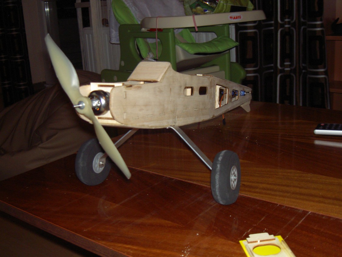

PostNapisane: poniedziałek, 20 czerwca 2011, 07:26
Dołączył(a): środa, 29 września 2010, 21:41
Posty: 70
To i ja pochwalę się swoim Michasiem
kilka zdjęć poniżej,
Mam już oklejone usterzenie i klapkę komory akumulatora jeszcze tylko okleić kadłub skrzydła i w niebo :)
Bartek.
PICT5790.JPG [ 147.15 KiB | Przeglądane 7601 razy ]
PICT5793.JPG [ 99.83 KiB | Przeglądane 7601 razy ]
PICT5797.JPG [ 192.04 KiB | Przeglądane 7601 razy ]
