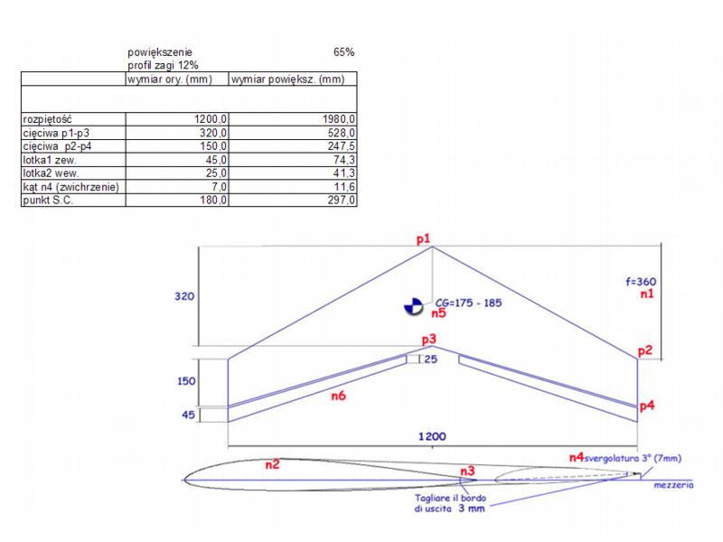

tam znalazłem plany :) 1/3 sukcesu jest. w oryginale model ma 1,2m rozpiętości a ja postanowiłem że zrobię 2m, plany na szybko przeskalowałem i wyszło mi że mój model będzie powiększony o 65% w stosunku do oryginałów.
wrzucam plany + skalowanie może komuś się przyda.

Dlaczego w tym Zagi SC nie jest jakby w osi?
https://www.facebook.com/kolbuszowskiklubmodelarski
 Tytuł: Re: to ja też muszę ZAGI big 2m :)
PostNapisane: czwartek, 5 maja 2011, 12:49
toż to tylko rysunek ;)
PostNapisane: czwartek, 5 maja 2011, 13:51
Posty: 430
sc będzie bardziej z tył
podczas liczenia nie uwzględniono lotek ;)

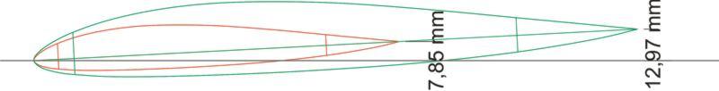

PostNapisane: czwartek, 5 maja 2011, 20:43
no dobra widzę że niektórzy wiedzą że moja wiedza modelarska jest lipna to mnie pomagają. Osa poddał w/w plany + moje przeskalowanie weryfikacji i no właśnie okazało się że zwichrzenie ma inne wartości niżeli są na planach i tak
wg. oryginalnego rysunku zwichrzenie 3* to 7mm a po poprawnym obliczeniu ma być prawie 8mm
przy moim przeskalowaniu gdzie ja wyliczyłem 11,6 mm ma być 12,97mm
tak przedstawia się to co zrobił OSA. Porównane dwóch zwichrzeń (końcówek) dla oryginału i przeskalowania o 65%
profiletsagi12procent1.jpg [ 10.26 KiB | Przeglądane 15916 razy ]
PostNapisane: czwartek, 5 maja 2011, 21:00
Posty: 430
11.6mm będzie ok

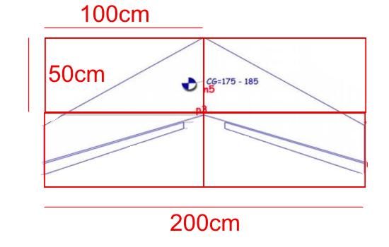

nie wiem jaki masz styropian 50x100cm ? i z takiego wymiaru nie da rady wyciąć 100 cm połówki ;) bo masz przesunięcie i musisz dać ją z ukosa
PostNapisane: czwartek, 5 maja 2011, 21:03
50x100 nie dasz rady ale 100x100 już tak :D
PostNapisane: czwartek, 5 maja 2011, 21:11
Posty: 430
łatwiej jest wyciąć 4 x50 niż 2 po 100cm brak koordynacji i trzeba zgrać tępo :) + poprawka na drut który im dłuższy tym większy łuk powstaje
PostNapisane: czwartek, 5 maja 2011, 21:14
jak nic nie daje :) raczej tu się mylisz.
zagi_wycinanie.jpg [ 21.92 KiB | Przeglądane 15902 razy ]
PostNapisane: czwartek, 5 maja 2011, 21:21
Posty: 430
robiąc to z 4 części zużyjesz tylko 2 płyty i musisz wziąć pod uwagę że na łączeniu płyt jest klej i z tym może być problem bo bedzie to miejsce twardsze od reszty a ostatecznie wpakujesz i tak więcej kleju ;)
a co do sklejenia 4 elementów to nie ma problemu bo robisz to na leżąco w negatywach wszystko równiutko i bez problemu

I ostatecznie wycinaliście metrowe połówki z jednego kawałka? Trzeba było jednak zrobić fotkę!
Ostatnio edytowano sobota, 14 maja 2011, 21:37 przez Szymon, łącznie edytowano 1 raz
literówki ;)
PostNapisane: sobota, 14 maja 2011, 21:35
wycinaliśmy jedną połówkę na dwa razy po 50cm , aby ciąć w całości potrzebna jest ramka ok. 1,5m

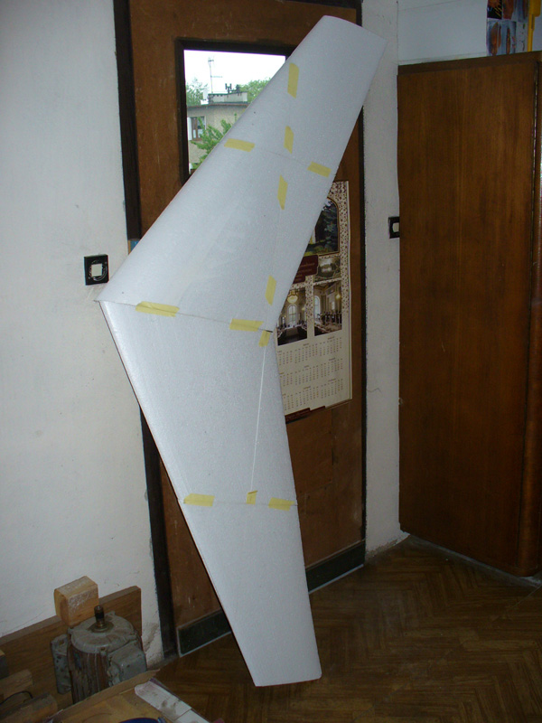

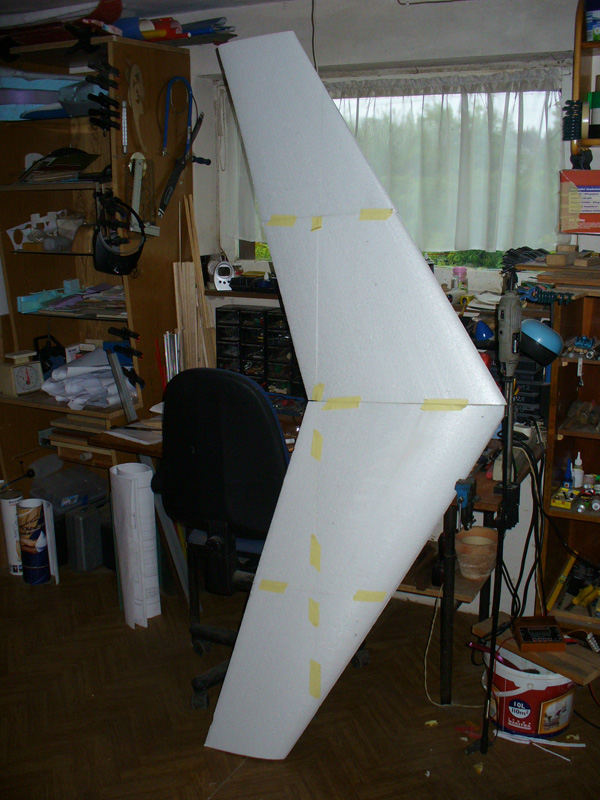

A oto nasze wypociny. O kurcze, na pierwszym zdjęciu na dole po lewej widać przewidywany napęd do skrzydła, no i już po tajemnicy :D
bbb.jpg [ 161.17 KiB | Przeglądane 13057 razy ]
aaa.jpg [ 199.24 KiB | Przeglądane 13057 razy ]

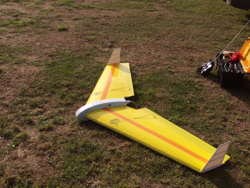

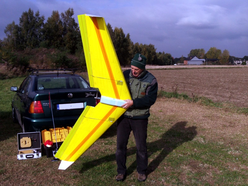

PostNapisane: sobota, 15 października 2011, 21:28
Witajcie

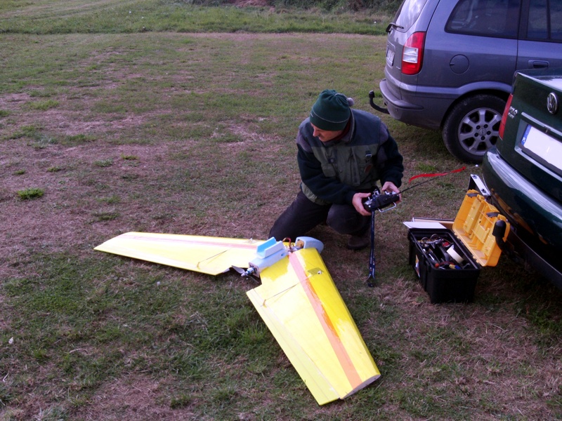

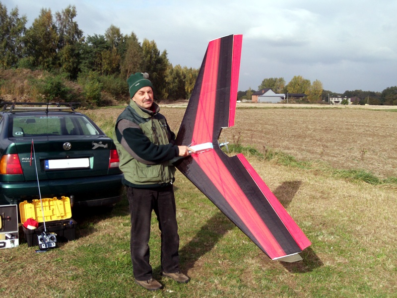

no i nadszedł ten dzień w którym jedno z naszych tzagich poleciało. Poleciał model Karola (Cali)
na razie tylko fotki ale i jest film z oblotu. Początkowo były małe problemy tzn. model po wyrzucie z ręki od razu walił w ziemię ale okazało się że model jest strasznie czuły na SC i wystarczyło podnieść lotki do góry aby diamertalnie zmienił właściwosci lotne :)
a tak się prezentuje model i jego budowniczy.
FILE0028.jpg [ 216.51 KiB | Przeglądane 12776 razy ]
FILE0030.jpg [ 241.94 KiB | Przeglądane 12776 razy ]
FILE0031.jpg [ 187.07 KiB | Przeglądane 12776 razy ]
FILE0032.jpg [ 205.52 KiB | Przeglądane 12776 razy ]
niestety mój czeka na chwilę wolnego aby go ukończyć.
