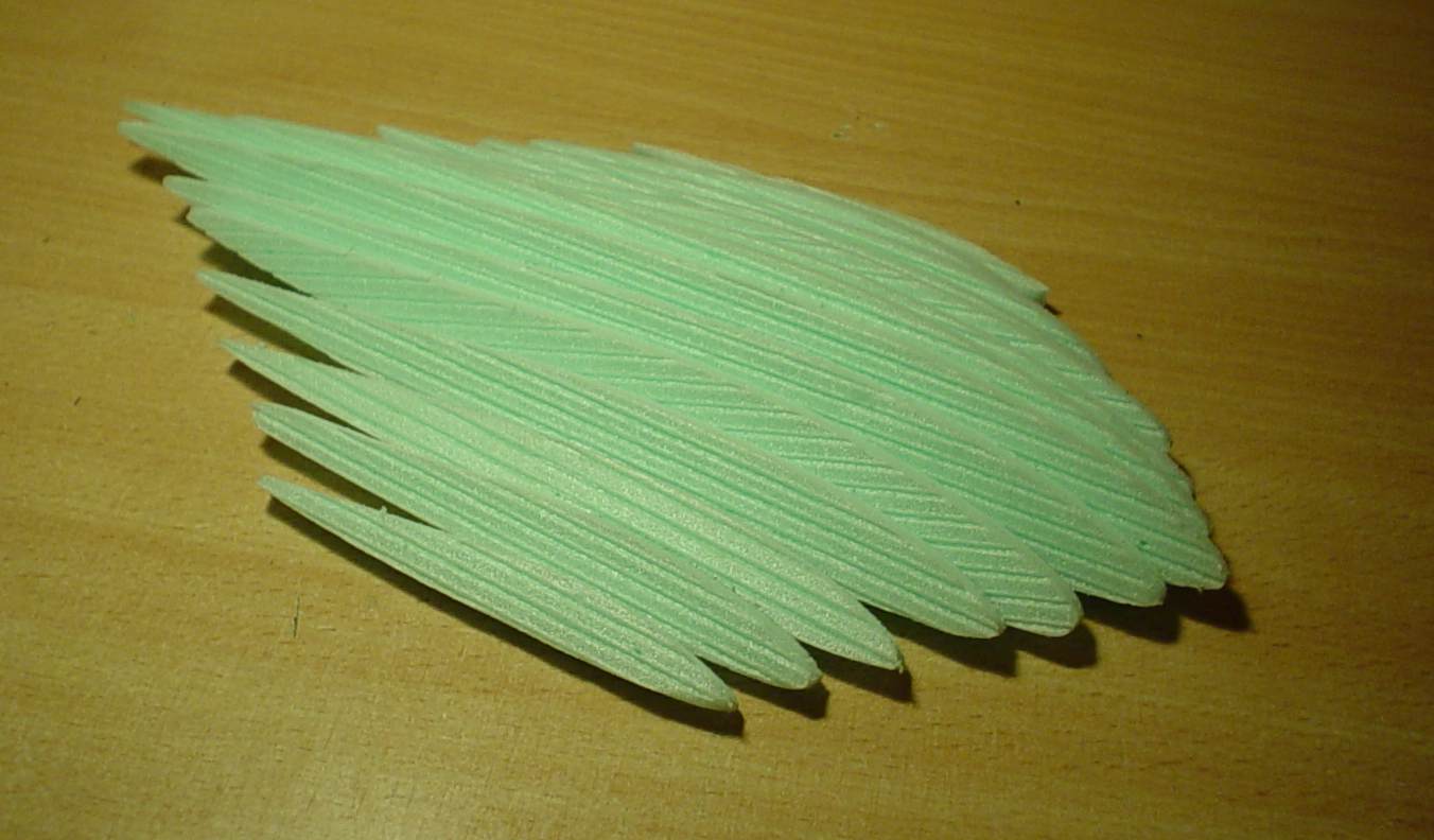

Materiały, to standardowo, to co jest na stanie: depron 3/6mm (Izoflor), sklejka ze skrzynek po owocach i listewki sosnowe. Dziś dokupiłem też kilka śrub 5 nylonowych do mocowania wingletów. Co do podziału skrzydła to będzie ono 3 częściowe (2 skrzydła i jedna część, środkowa z silnikiem). Łączenie na 1 bagnet + gumki recepturki ;)
Od razu przystąpiłem do pracy i dziś mam wycięte i oszlifowane żeberka. Jest ich dużo, ale model ma być mocny.
DSC00148.JPG [ 88.19 KiB | Przeglądane 4614 razy ]
Może macie jakieś ciekawe propozycje jak można by lepiej rozwiązać łączenie skrzydła ?
