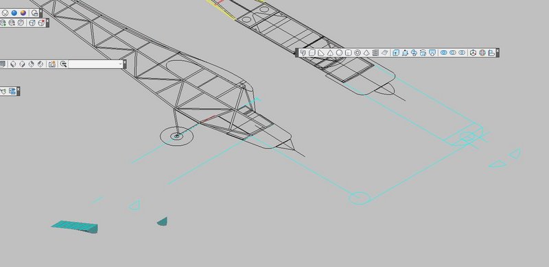

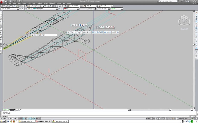

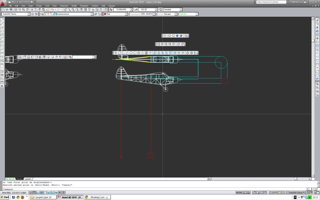

Witam,
Parząc na cudeńka wymodelowane przez kolegę Sławka i nie tylko postanowiłem pobawic się z Piperem PA-18
założenia
rozpoętoś skrzydeł ok 1800
długoś kaDŁUBA ok 1000
czyli skala 1:6

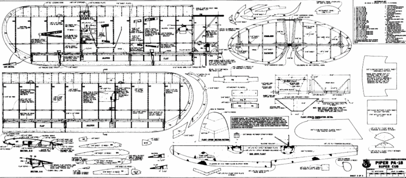

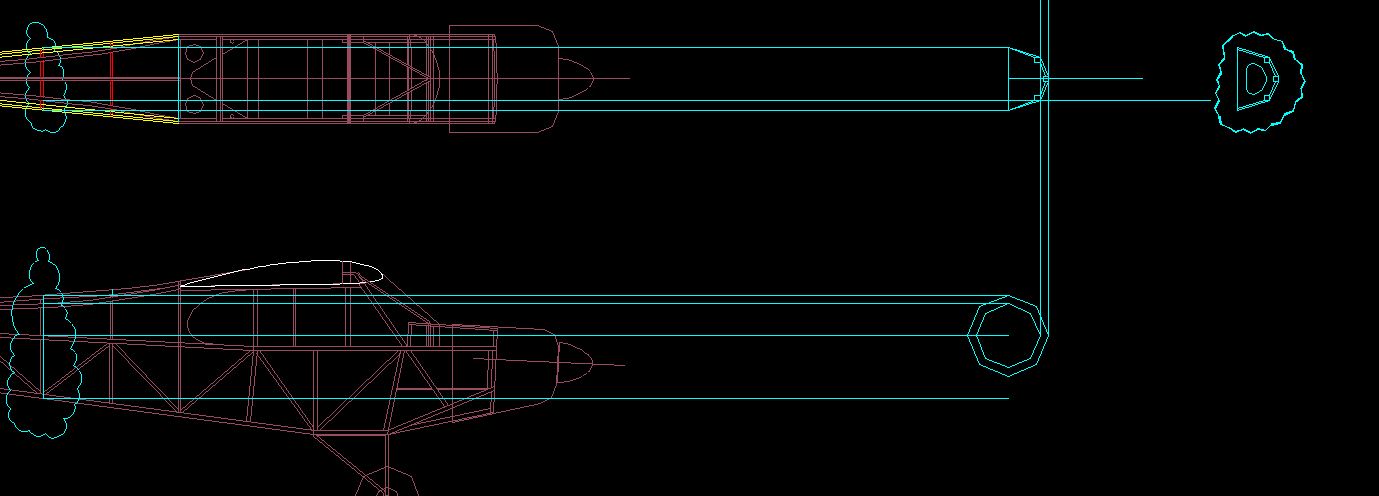

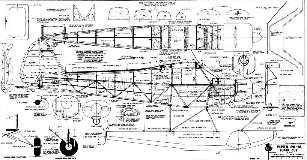

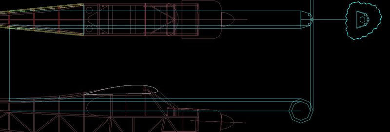

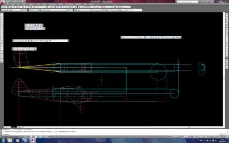

Jako materiał do pracy znalazłem w necie plik dwg którym się posłuże, dodatkowo będe się posługiwał plananmi tego modeli jakie wskazał kolego darek_op.
Poniżej materiał do postania modelu.
20110110_1.JPG [ 53.44 KiB | Przeglądane 16001 razy ]

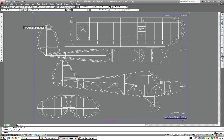

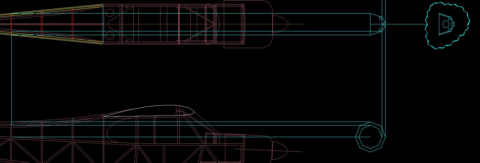

Kolejnośc działań,
podzielę kadłub na podstawowe bryły a puźniej będe się starał je składac razem.
Liczę na waszą pomoc krytykę i doświadczenie.
20110110-3.gif [ 109.89 KiB | Przeglądane 16001 razy ]
20110110-2.gif [ 122.5 KiB | Przeglądane 16001 razy ]

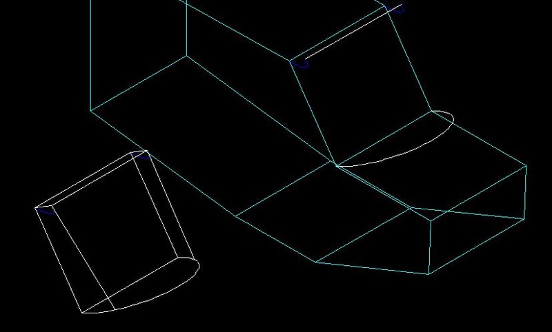

Witam koleżeństwo,
Niestety ale małżonka właśnie ma sesję i ugotował się Kej komputer to zawłaszczyła sobie mój, ale miałem ostatnio troszczeczkę wolnego i oto efekt.

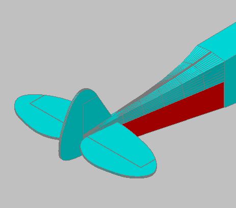

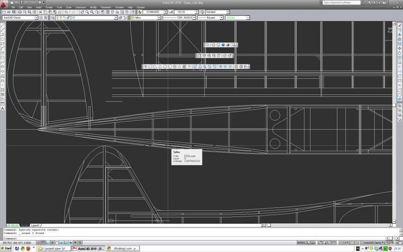

Kolego chomik mam nadzieje że wyjaśnię moją wypowiedz o dzielniu kadłuba ale od początku.
Uproszczenie

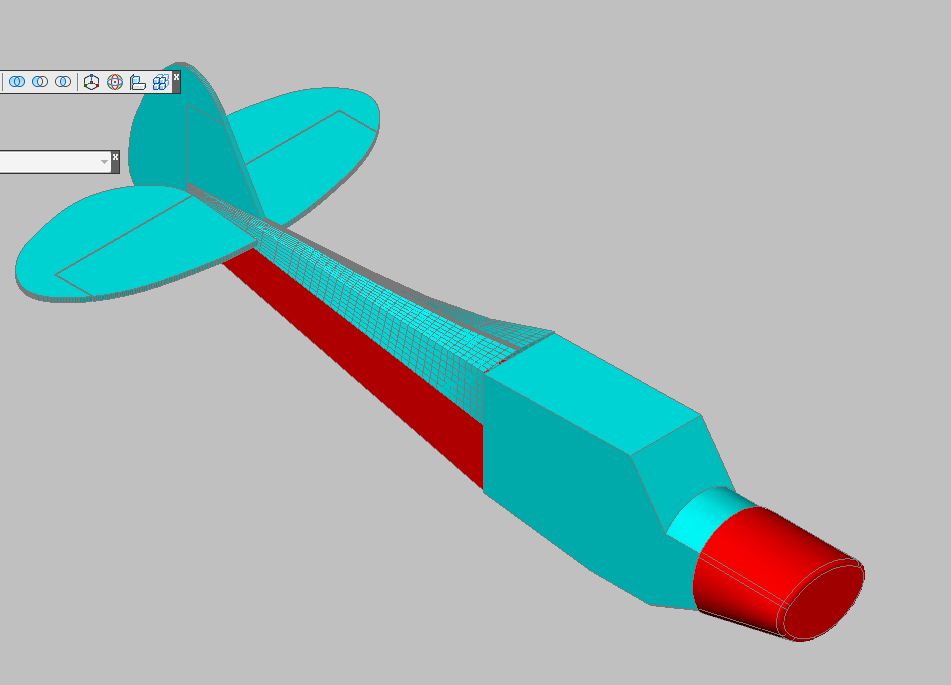

Kadłub pipera w tylnej części ogonowej jest lekko obły,
20110127_1.jpg [ 91.5 KiB | Przeglądane 15783 razy ]

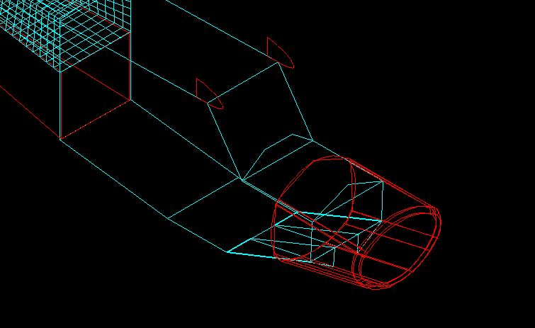

Aby uprościc sobie zadanie z myślą o zestawie pod laser niestety ale musiałem te obłości uprości do lini prostych.
20110127_2.jpg [ 16.95 KiB | Przeglądane 15783 razy ]

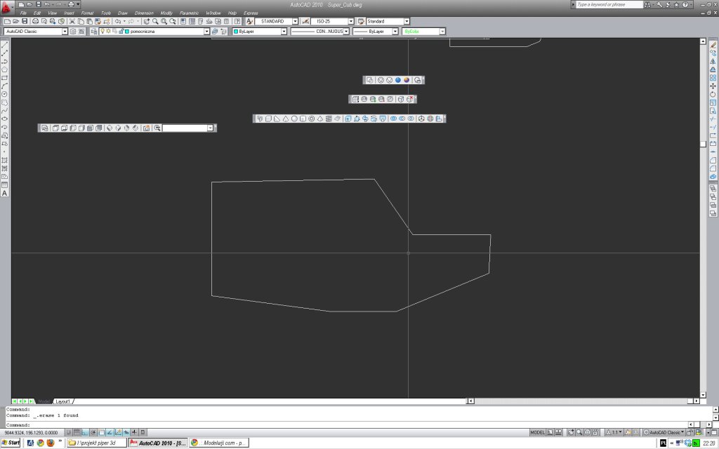

Konsekwęcją uproszczenia była zmiana konta ktawędzi przykadłubowej stateczników poziomych.
20110127_3.jpg [ 95 KiB | Przeglądane 15783 razy ]
20110127_4.jpg [ 94.38 KiB | Przeglądane 15783 razy ]
20110127_5.jpg [ 85.52 KiB | Przeglądane 15783 razy ]

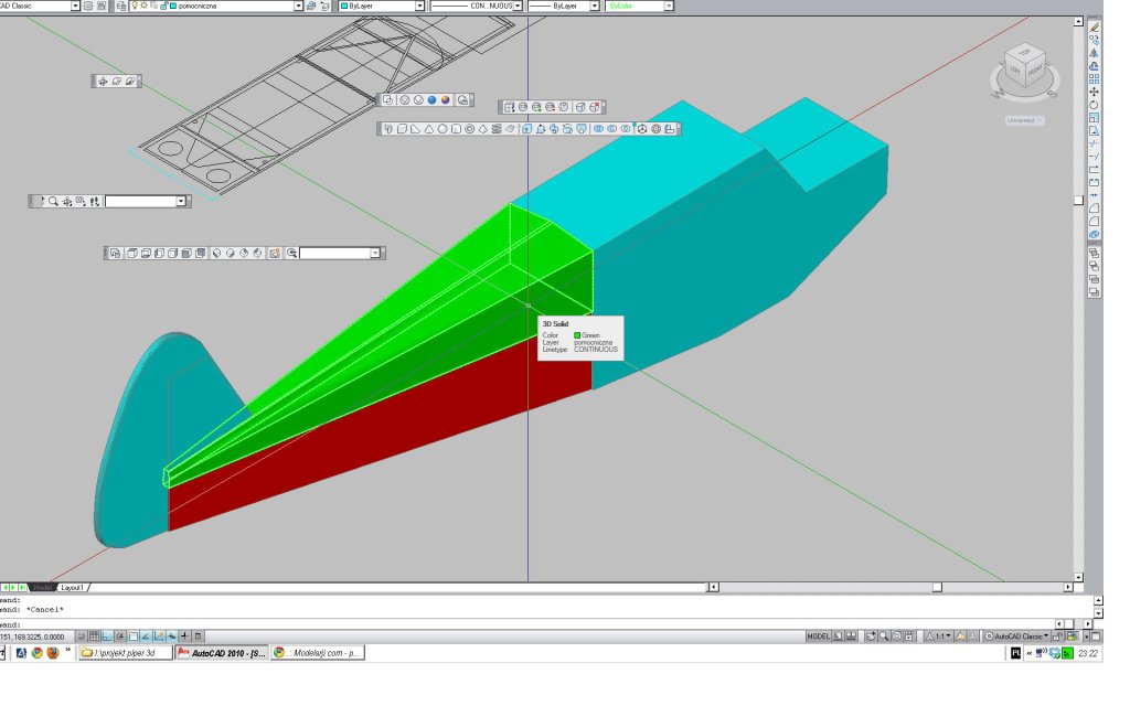

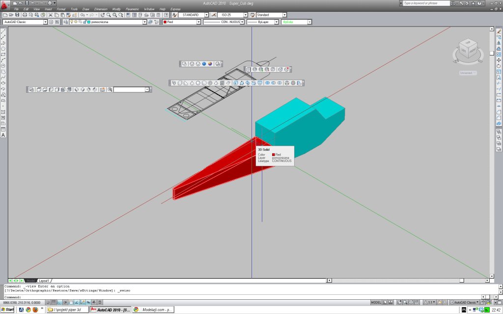

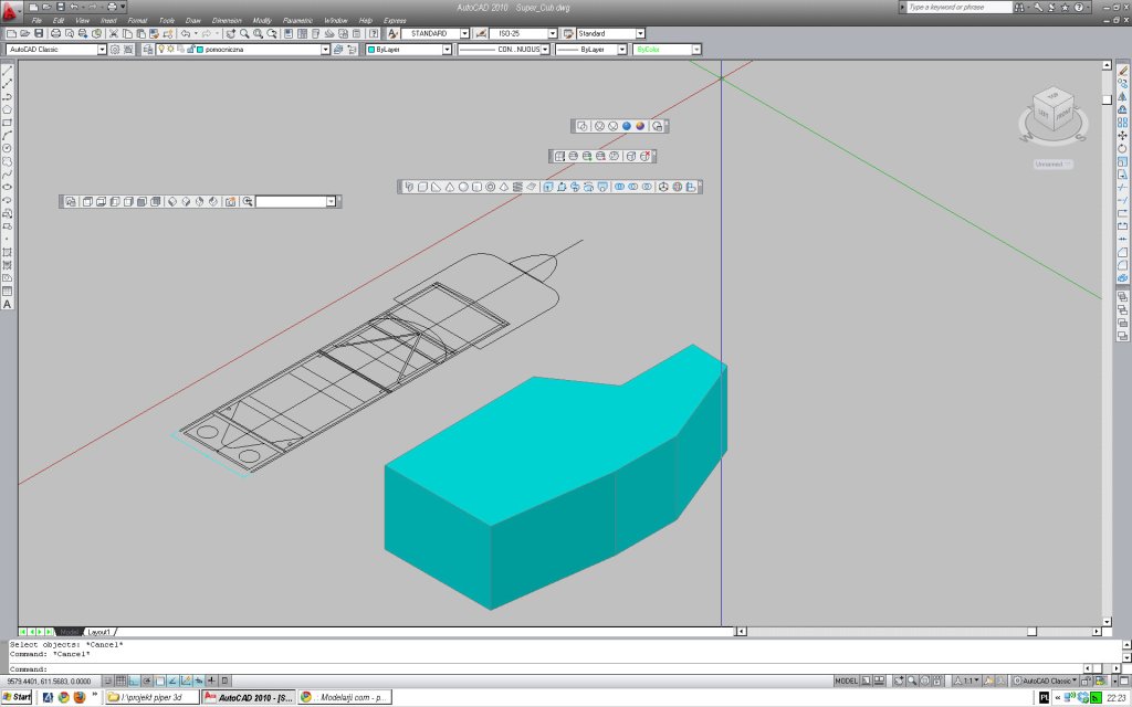

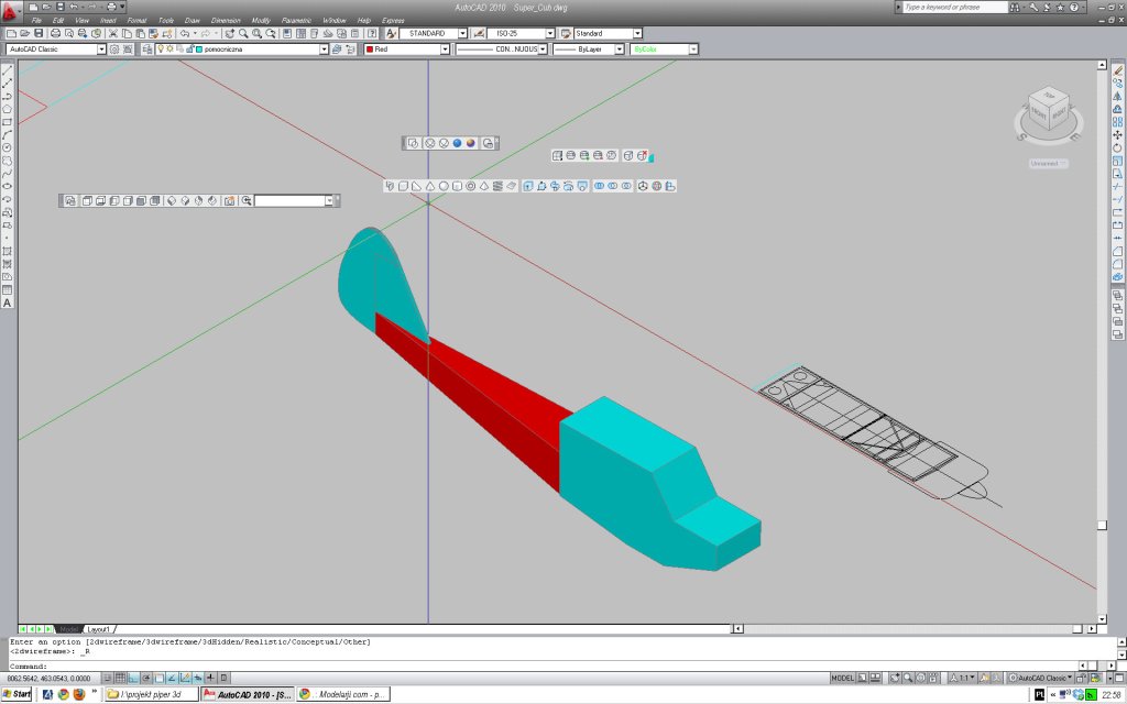

Podział kadłuba,
Podzieliłem kadłub na kilka segmentów (w pierwszym poście urzyłem sformuowania "podstawowe bryły" które jest jest jak najbardziej prawdziwe tylko troche na wyrost)
Zrobiłem tak ponieważ będzie mi łatwiej zamodelowa proste bryły.
Kadłub podzieliłem na segment kabinowy, segment ogonowy, segment grzbietowy.
20110127_6.jpg [ 94.07 KiB | Przeglądane 15783 razy ]

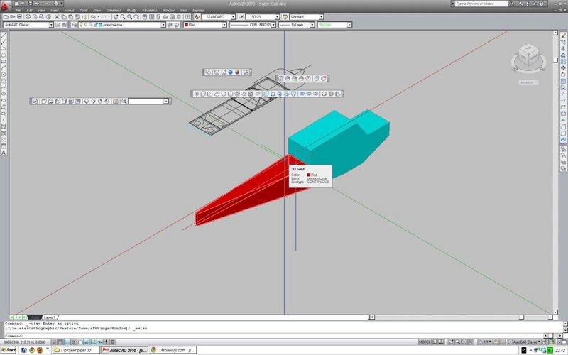

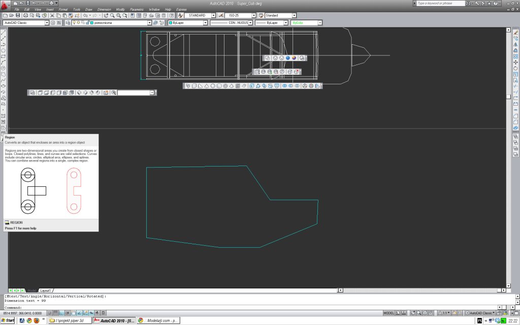

Zrobiłem obwiednię wokół segmentu kabinowego.
20110127_7.jpg [ 58.14 KiB | Przeglądane 15783 razy ]
Z obwiedni zrobiłem "region"
20110127_8.jpg [ 72.78 KiB | Przeglądane 15783 razy ]
Z regionu zrobiłem bryłe przezstrzenną i tak oto dostałem pierwszy segment w 3 d
20110127_9.jpg [ 71.9 KiB | Przeglądane 15783 razy ]

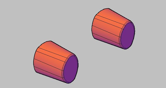

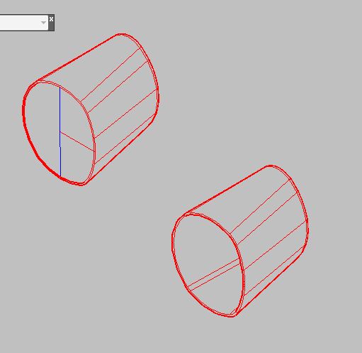

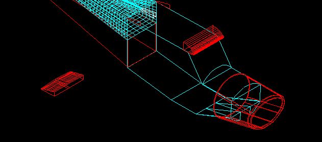

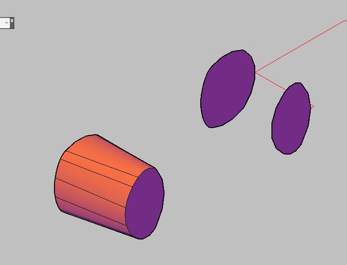

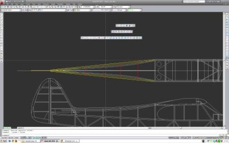

Nastęnie na warsztat wziołem segment ogonowy, za pomocą lini okręgów wyznaczyłem podstawy przednią i tylną segmentu
20110127_10.jpg [ 67.75 KiB | Przeglądane 15783 razy ]
dalej w następnym poście.

Przepraszam że post pod postem ale korzystam z chwili wolnego czasu.

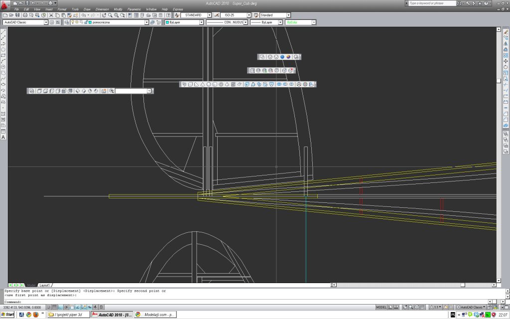

Zakończyłem na wyznaczeniu podstaw segmentu ogonoweg.
Kolejnym krokiem była orjętacja tych podstaw w przestrzeni 3d.
20110127_11.jpg [ 80.99 KiB | Przeglądane 15773 razy ]
funkcja wyciągnięcia i dostałem kolejny segment 3d.
20110127_12.jpg [ 83.45 KiB | Przeglądane 15773 razy ]
nie mogłem się powstfrzymac i musiałem połaczyc ze sobą
20110127_13.jpg [ 72.7 KiB | Przeglądane 15773 razy ]
Wcześniej miałem już przygotowany statecznik pionowy
20110127_14.jpg [ 71.88 KiB | Przeglądane 15773 razy ]

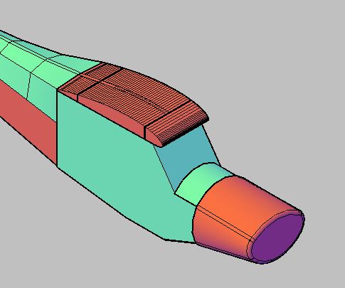

próbowałem zaokrągla brzegic i o ile na prosty działą dobrze to na łukach jest nie najlepiej
20110127_15.jpg [ 66 KiB | Przeglądane 15773 razy ]
i na koniec bez specjalnej dokładności wrysowałem grzbiet.
20110127_16.jpg [ 74.99 KiB | Przeglądane 15773 razy ]
To na dziaj tyle.
kolejnym krokiem będzie wyokrąglenie noska.

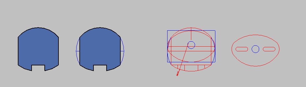

Witam,

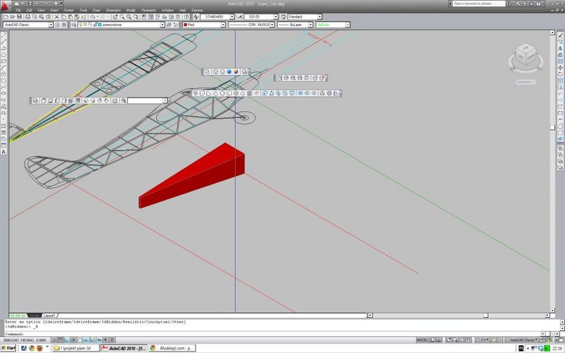

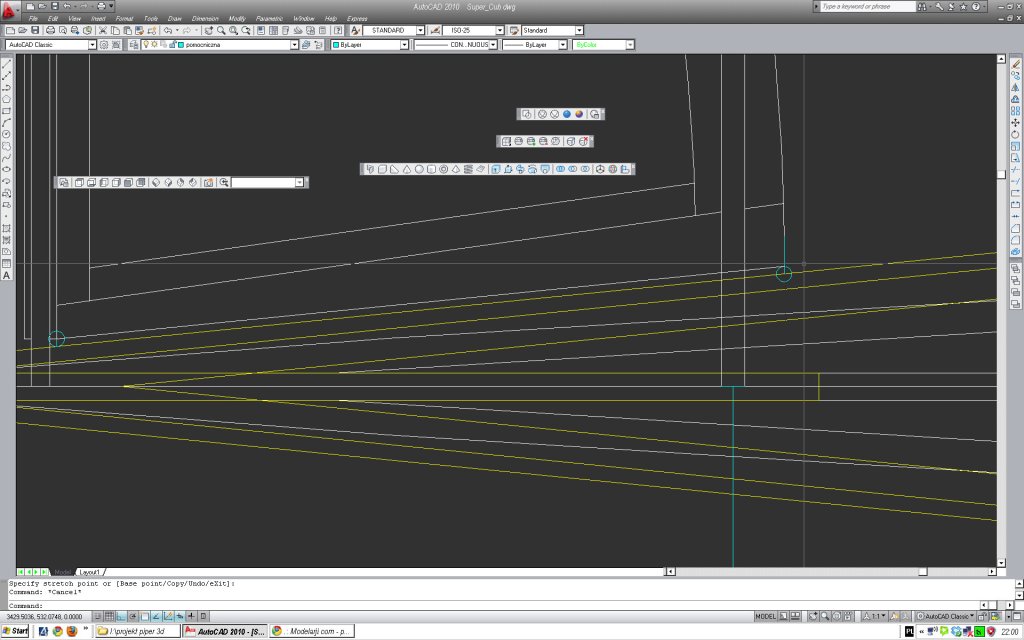

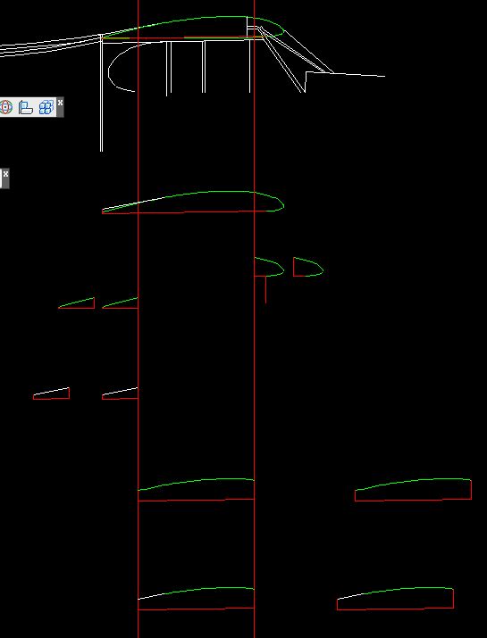

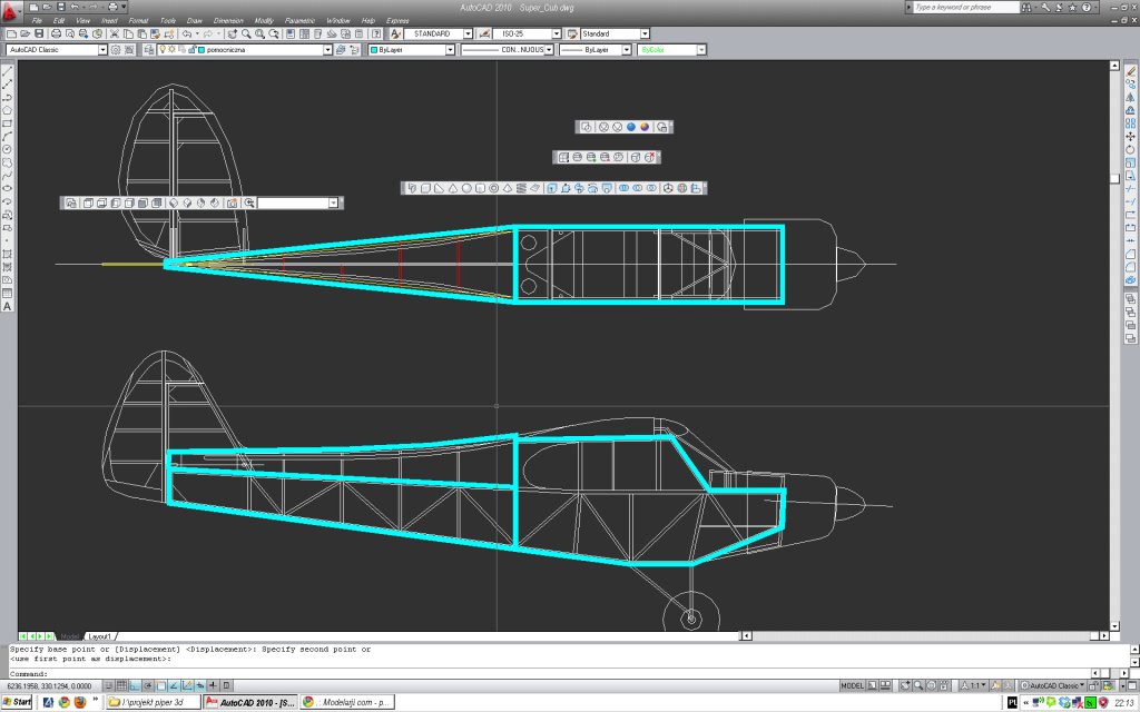

Ciąg dalszy, niestety ale rysunek którym się posiłkuje nie jest kompletny, za pomocą konstrukcji geometrycznych wyznaczyłem sobie wszystkie wręgi grzebietu.
20110207_1.jpg [ 15.42 KiB | Przeglądane 15702 razy ]
20110207_2.jpg [ 72.9 KiB | Przeglądane 15702 razy ]
20110207_3.jpg [ 92.28 KiB | Przeglądane 15702 razy ]
20110207_4.jpg [ 67.84 KiB | Przeglądane 15702 razy ]
Następnym krokiem było ustawienie i orjętacja względem siebie wręg w przestrzeni 3D, puźniej wymodelowanie płaszyczyzn grzbietu.
20110207_5.jpg [ 56.05 KiB | Przeglądane 15702 razy ]
Wcześniej miałem przygotowany statecznik poziomy całość po złożeniu i zmianie wyświetlania wygląda tak
20110207_6.jpg [ 21 KiB | Przeglądane 15702 razy ]

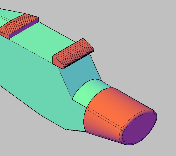

Teraz na warsztat poszły elementy przedniej części kadłuba.
20110207_7.jpg [ 40.4 KiB | Przeglądane 15702 razy ]
20110207_8.jpg [ 84.46 KiB | Przeglądane 15702 razy ]
złożenie całości kadłuba ze wszystkich do tej pory zamodelowanych elementów.
20110207_9.jpg [ 58.66 KiB | Przeglądane 15702 razy ]
Mam pytanie do mających doświadczenie z piperkami, Czy kąt cięciwy płata jest rónoległy z kontem cięciwy statecznika poziomego, chciałbym się zająć skrzydłami i nie jestem czy takie ustawienie jest prawidłowe?
20110207_10.jpg [ 51.9 KiB | Przeglądane 15702 razy ]
Następnie szybka kabiny i maska silnika.
Bartek.
Czekam na jakąś krytykę i spostrzeżenia.

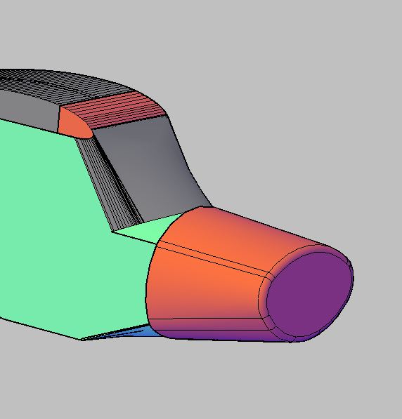

Znalazłem troszkę czasu i poszło lekko do przodu, ale po kolei

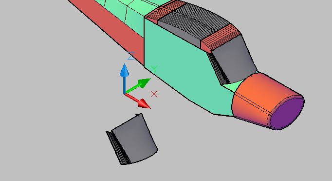

Maska.

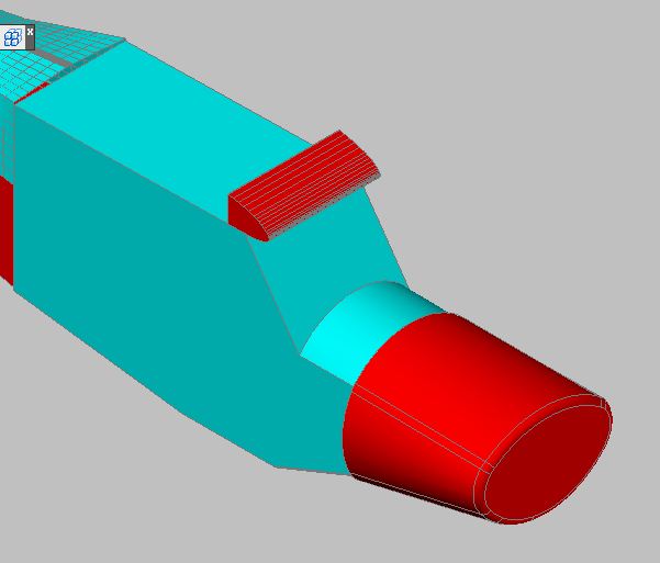

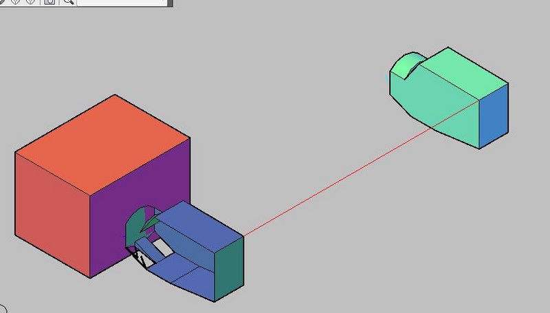

Prace nad osłonką śilnika zaczołem od wodrębnienia tylnej płaszczyzny osłonki za pomocą funkcji różnicy brył.
20110214_1.JPG [ 32.43 KiB | Przeglądane 15555 razy ]
Płaszczyzna przednia przyznaję się że lekko iprowizowałem.
20110214_2.JPG [ 26.24 KiB | Przeglądane 15555 razy ]
Natępnie zorjętowałem względem siebie płaszczyzny przednia i tylną maski kolejny krok funkcja wyciągnięcia.
20110214_3.JPG [ 27.29 KiB | Przeglądane 15555 razy ]
Teraz lekko obrobiłem brzegi za pomocą wyodrębnienia, skopiowałem bryłę i powiększyłem o 1 mm.
20110214_4.JPG [ 24.54 KiB | Przeglądane 15555 razy ]
Złożyłem ze sobą obie bryły i znowu urzyłem funkcji różnicy brył
20110214_5.JPG [ 27.65 KiB | Przeglądane 15555 razy ]
Obruciłem o 90 stopni powstałą skorupę.
20110214_6.JPG [ 14.49 KiB | Przeglądane 15555 razy ]
Przymiarka czy pasuje
20110214_7.JPG [ 43.35 KiB | Przeglądane 15555 razy ]

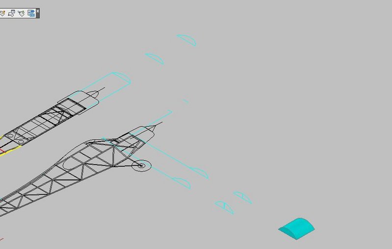

Centropłat
Podzieliłem profil żeberka na segmenty i pozaznaczałem charakterystyczne punkty za pomocą których będę wstawiał do modelu.
20110214_8.JPG [ 31.63 KiB | Przeglądane 15555 razy ]

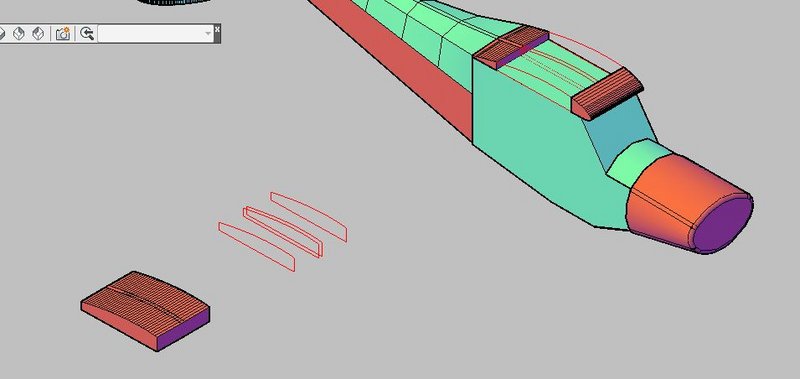

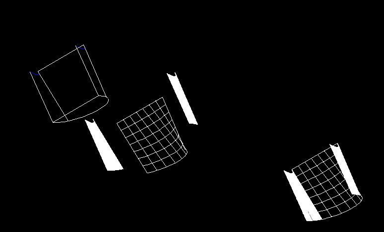

Szybka.
zaczołem od wyodrębnienia wszystkich krawędzi szybki.
20110214_15.JPG [ 42.31 KiB | Przeglądane 15555 razy ]
Zrobiłem wyciągnięcie do górnego prostokątnego obrysu szybki, dzięki temu zabiegowi znalazłem miejsca cięcią dolnego łuku,
Na tak wyznaczonym krawędziach podzieliłem szybkę na 3 segmenty, a następnie z każdego segmentu zrobiłem powierzchnia, po czym te powierzchnie połączyłem w całość.
20110214_16.JPG [ 35.05 KiB | Przeglądane 15555 razy ]
Naniosłem szybkę na kadłub.
20110214_17.JPG [ 32.99 KiB | Przeglądane 15555 razy ]

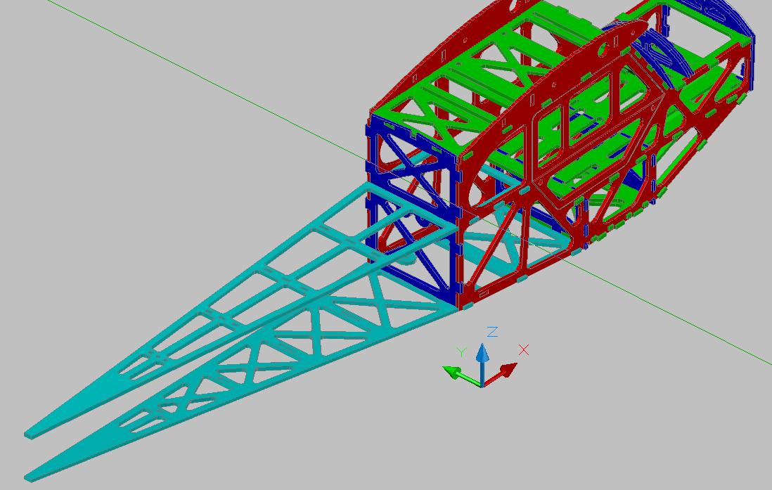

Witam,

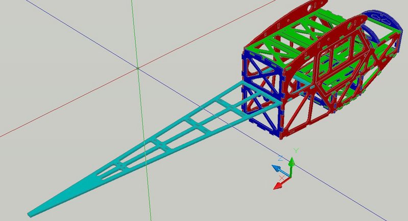

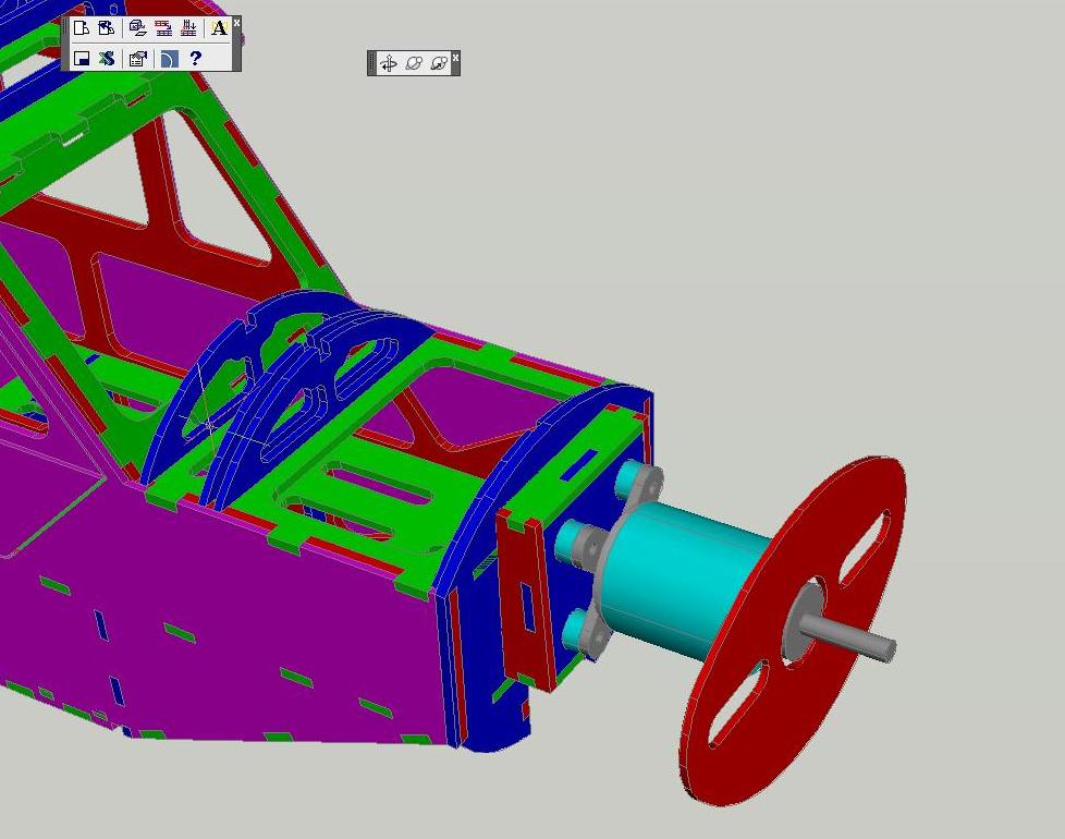

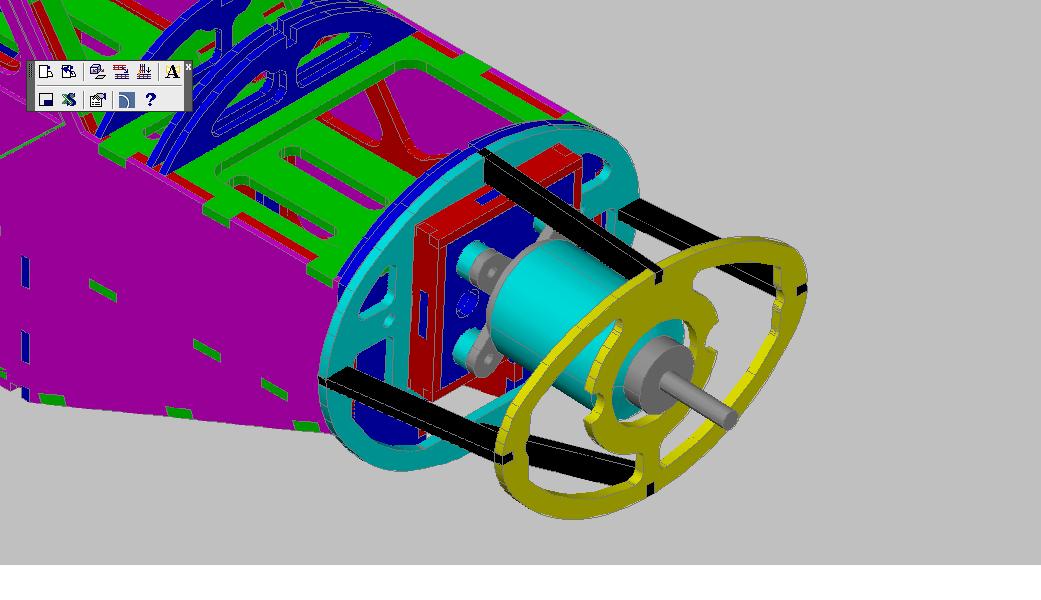

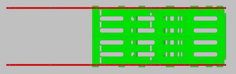

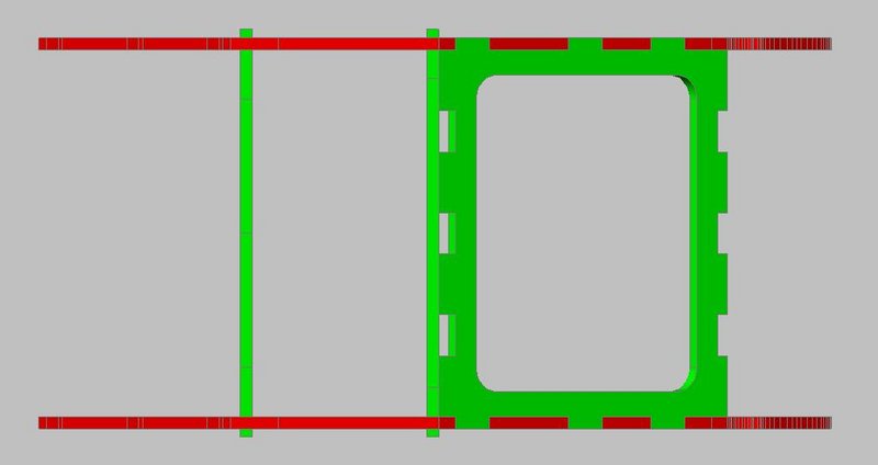

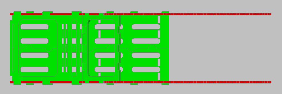

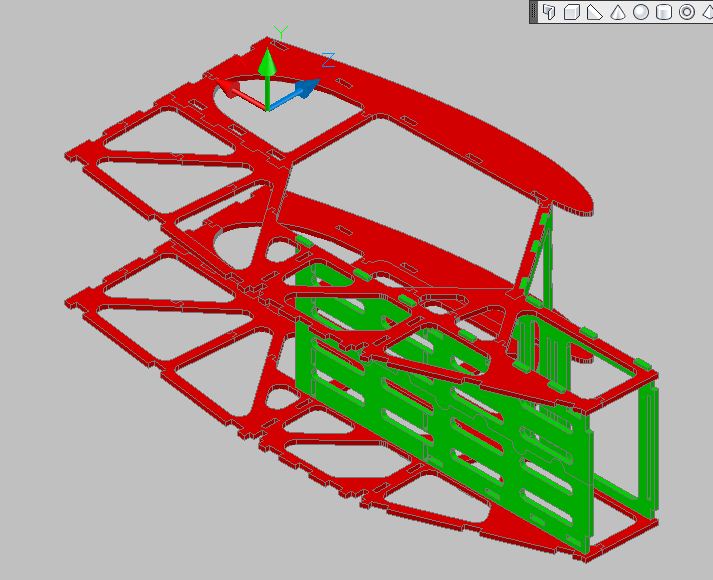

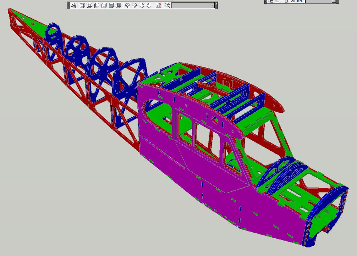

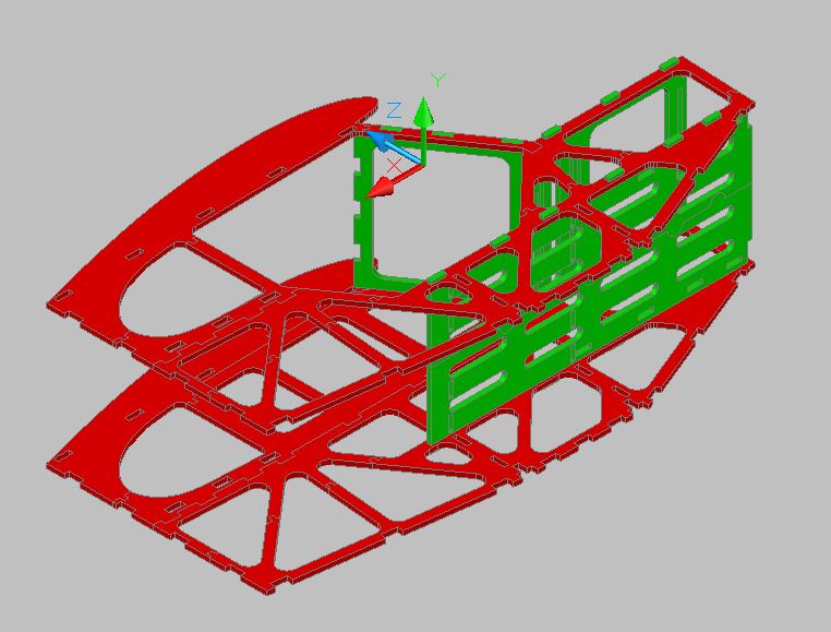

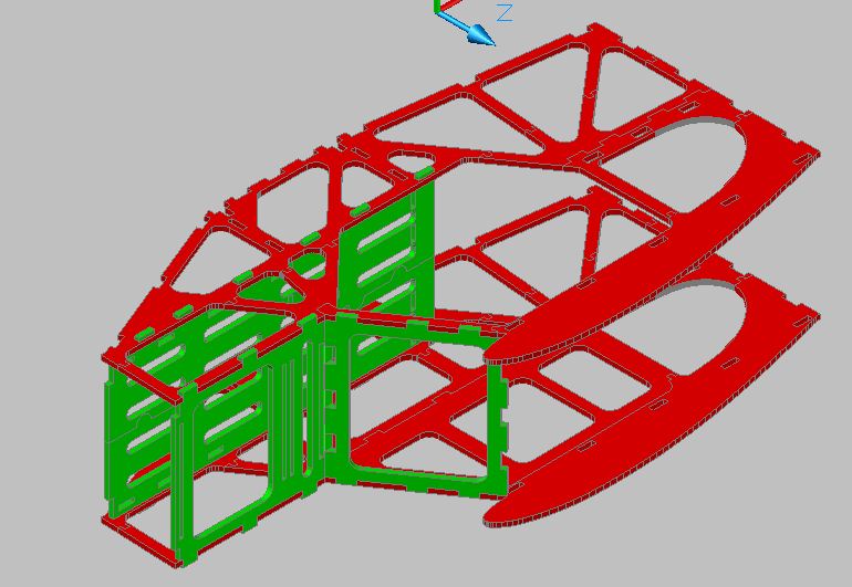

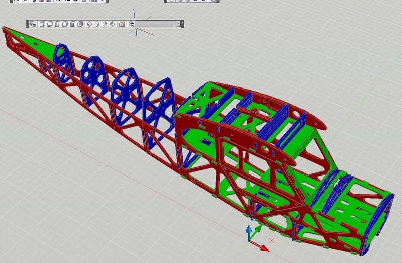

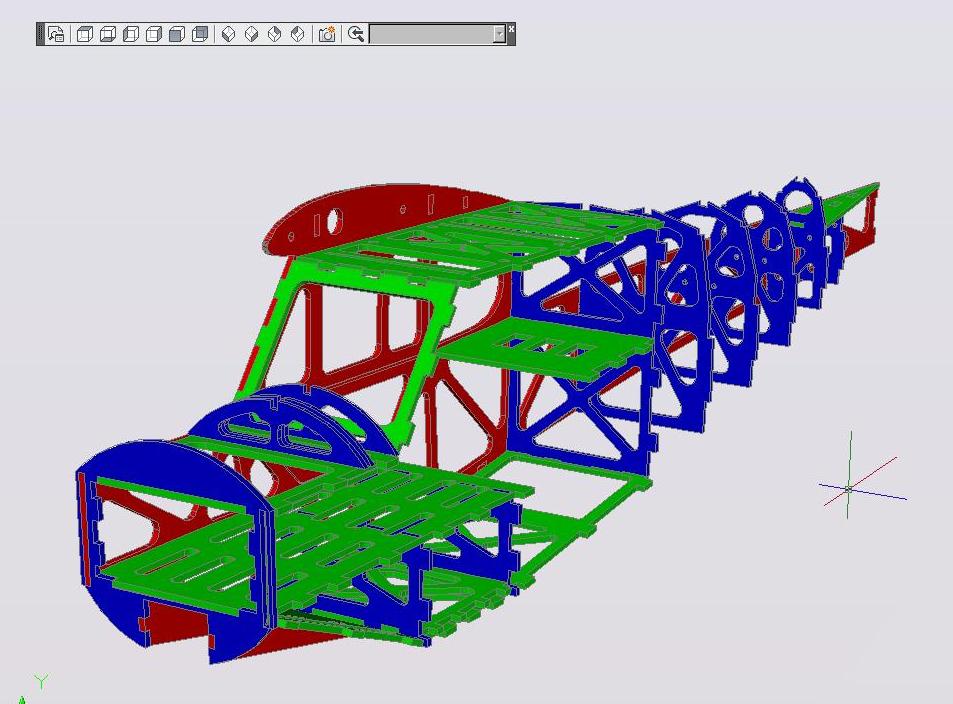

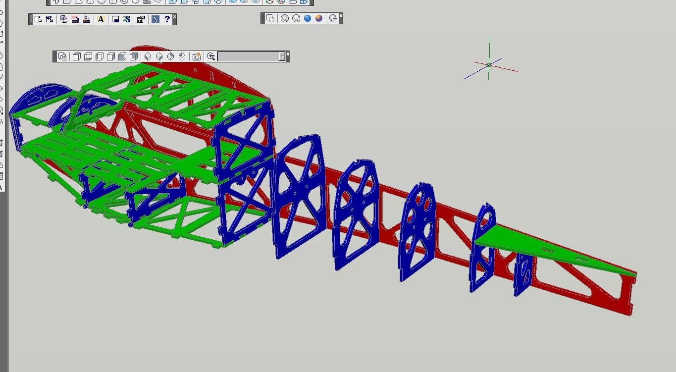

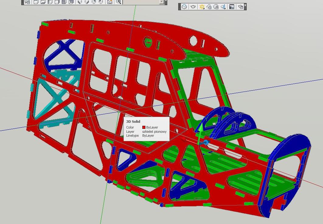

Zrobiłem pierwsze przymiarki do cięcia pod laser i złożyłem to co udało mis ię zamodelować
zdjęcia poniżej.
20110221_1.JPG [ 32.68 KiB | Przeglądane 15463 razy ]
20110221_2.JPG [ 71.12 KiB | Przeglądane 15463 razy ]
20110221_3.JPG [ 25.34 KiB | Przeglądane 15463 razy ]
20110221_4.JPG [ 36.19 KiB | Przeglądane 15463 razy ]
20110221_5.JPG [ 43.67 KiB | Przeglądane 15463 razy ]
20110221_6.JPG [ 41.51 KiB | Przeglądane 15463 razy ]
20110221_7.JPG [ 70.4 KiB | Przeglądane 15463 razy ]
20110221_8.JPG [ 70.92 KiB | Przeglądane 15463 razy ]
20110221_9.JPG [ 68.4 KiB | Przeglądane 15463 razy ]
20110221_10.JPG [ 71.31 KiB | Przeglądane 15463 razy ]

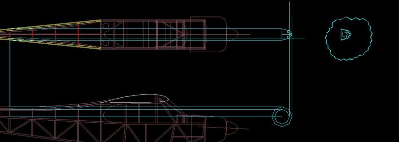

Witam,

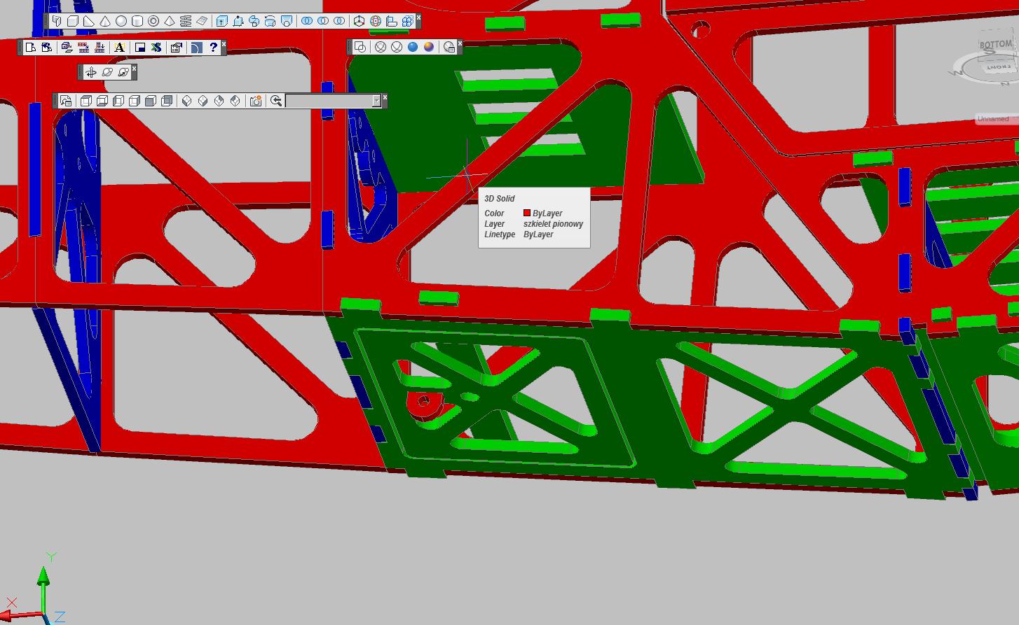

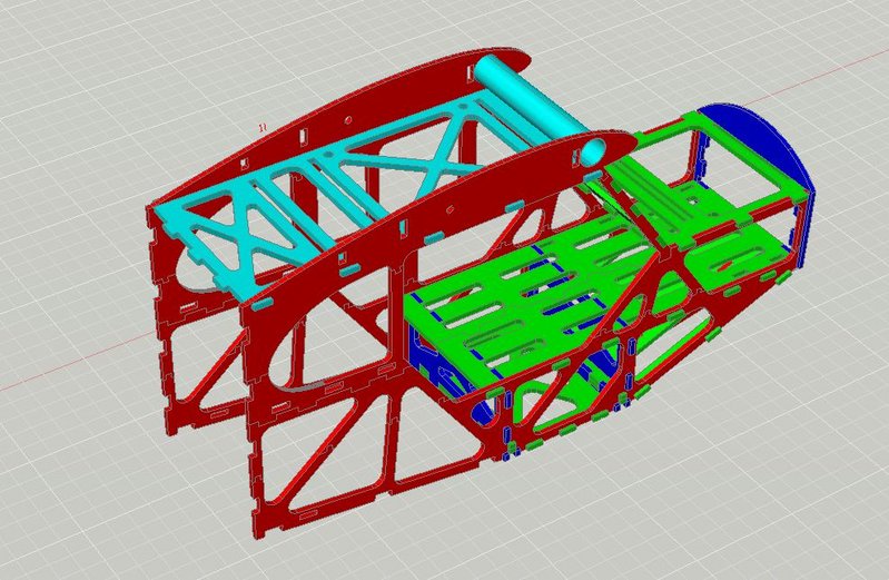

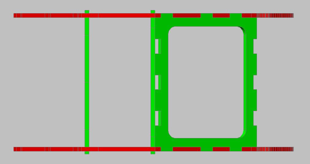

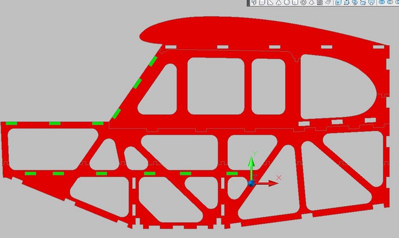

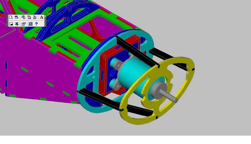

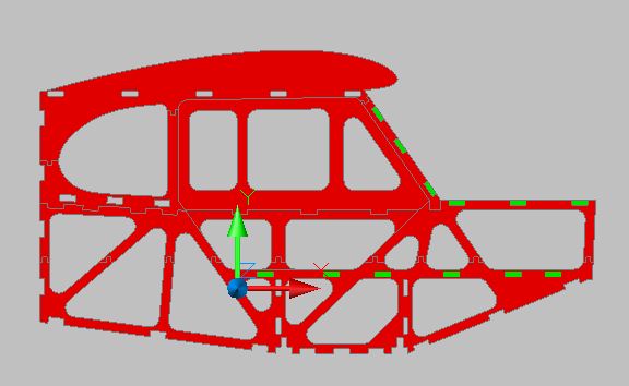

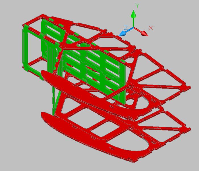

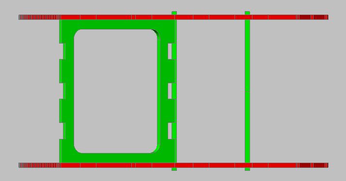

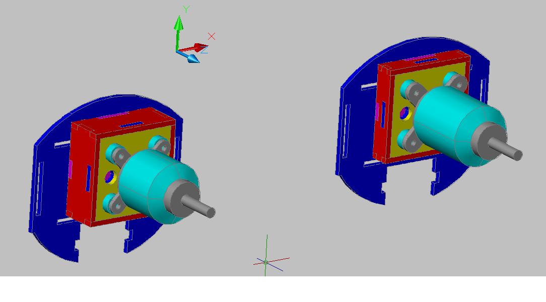

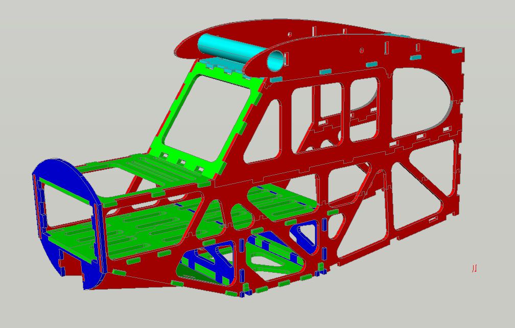

Prace projektowe nieznacznie ruszyły się do przodu, mam już opracowane formatki elementów usztywniających i mocujących podwozie, wstępnie dobraną rurę do mocowania skrzydeł,
ściankę ogniową i element usztywniający pod centropłatem wiać na załącznikach.
20110305_1.JPG [ 131.32 KiB | Przeglądane 15363 razy ]
20110305_2.JPG [ 106.9 KiB | Przeglądane 15363 razy ]
20110305_3.JPG [ 93.95 KiB | Przeglądane 15363 razy ]
Teraz na tapetę wezmę pół wręgi dziobowe i i okienko "dachowe" w centropłacie, myślę żeby okienko "dachowe" było zamocowane za pomocą magnesów co będzie bardzo wygodne przy montażu i demontaży skrzydeł.
 Tytuł: Re: Piper pa 18 modelowanie za pomocą cad
PostNapisane: niedziela, 6 marca 2011, 15:18
Jeżeli rura na rysunku ma być kieszenią na rurę łącznika skrzydeł to jest w zdecydowanie złym miejscu. Proponuję wzmocnić miejsce mocowania podwozia.
PostNapisane: niedziela, 6 marca 2011, 19:38
Dołączył(a): środa, 29 września 2010, 21:41
Posty: 70
Sławku,
Ta rura ma być kieszenią, ustawiając ją w tym miejscu sugerowałem się tym żeby była połączona z dźwigarem głównym skrzydła, a jakie miejsce być proponował (cofnąć)
Co do podwozia to przyznam się że i mi to nie dawało spokoju mam już pewien pomysł jak to wzmocnić.
Dzięki za zwrócenie uwagi i proszę o jeszcze :)
PostNapisane: niedziela, 6 marca 2011, 20:38
Generalnie dźwigar przesunąłbym na odległość 30-33% długości cięciwy licząc od natarcia (okolica SC). Rurę łącznika dałbym tak aby ścianka kieszeni była 5mm przed lub 5mm za dźwigarem. Rura pomiędzy dźwigarami była by najlepsza ale taki układ osłabia bardzo konstrukcję. Spójrz na łącznik w temacie mojej funtany. Tam przytuliłem kieszeń łącznika do dźwigara.

Witam,
prace ciągle idą delikatnie do przodu
W załaczniku tylko mała zajawka "na roboczo"
20110318_1.JPG [ 119.44 KiB | Przeglądane 15181 razy ]
PostNapisane: poniedziałek, 21 marca 2011, 10:17
Posty: 70
Kolejny mały kroczek
20110321_2.JPG [ 85.77 KiB | Przeglądane 15082 razy ]
Ale widze że mam do zrobienia sporo poprawek

Witam,
Dzięki serdeczne za miłem słowa,
Do dzisiaj wstawiłem elementyy części ogonowej, niestety jest jeszcze troszeczkę błędów,
Mam pytanie odnośnie serwomechanizmów do usterzenia ogonowego jakie byście proponowali ?
Pierwotnie zakładałem że model będzie miał 180 cm rozpiętości skrzydeł, ale niestety patrzyłem na plany na innym pliku, według tego co jest zrobione będzie to 140 cm.
Bartek.
20110322_2.JPG [ 94.9 KiB | Przeglądane 11077 razy ]

Projekt nie umarł tylko ciągle nie mam czasu na hobby.
Ale coś niecoś popracowałem, zdecydowałem się na inną koncepcję kadłuba jednak samolot musi być obły.
20110527_01.JPG [ 85.44 KiB | Przeglądane 10935 razy ]
i drugie ujęcie
20110527_02.JPG [ 117.12 KiB | Przeglądane 10935 razy ]

Witam,
Kolejny mały kroczek, tym razem przykrywka od góry.
20110608_1.JPG [ 180.21 KiB | Przeglądane 10864 razy ]
Bartek.

Witam,
Tomek biorąc pod Uwagę że przez twoją stronę http://www.motylasty.pl zaczołem bawić sę w modelarstwo to Twoje dobre słowe jest dla mnie podwakroć miłe :oops: :roll: , jeszcze raz serdeczne dzięki.
A co do Pipera to zrobiłem dolną klapkę, umożliwjającą dostęp do serwomechanizmów.
20110613.JPG [ 153.12 KiB | Przeglądane 10801 razy ]
Została jeszcze maska silnika, zawieszenie i skrzydła .

Dzisiaj udało mi się zrobić poszycie jednej ze stron kadłuba
Bartek.
20110622.JPG [ 111.65 KiB | Przeglądane 10692 razy ]

Mam już silniczek i domek do niego.
20110714.JPG [ 78.08 KiB | Przeglądane 10638 razy ]

Nie wiem jaka będzie waga całego modelu dlatego przeprojektowałem domek silniaka na przykręcany tak że będe miał możliwość zamocowania silnika o rozmiarach AXI 2814 lub AXI 2820 a być może i jakiś silnik spalinowy.
Obrazem z rysunkami domków i silników.
domki dla silników AXI 2814 i 2820.JPG [ 46.79 KiB | Przeglądane 10594 razy ]
