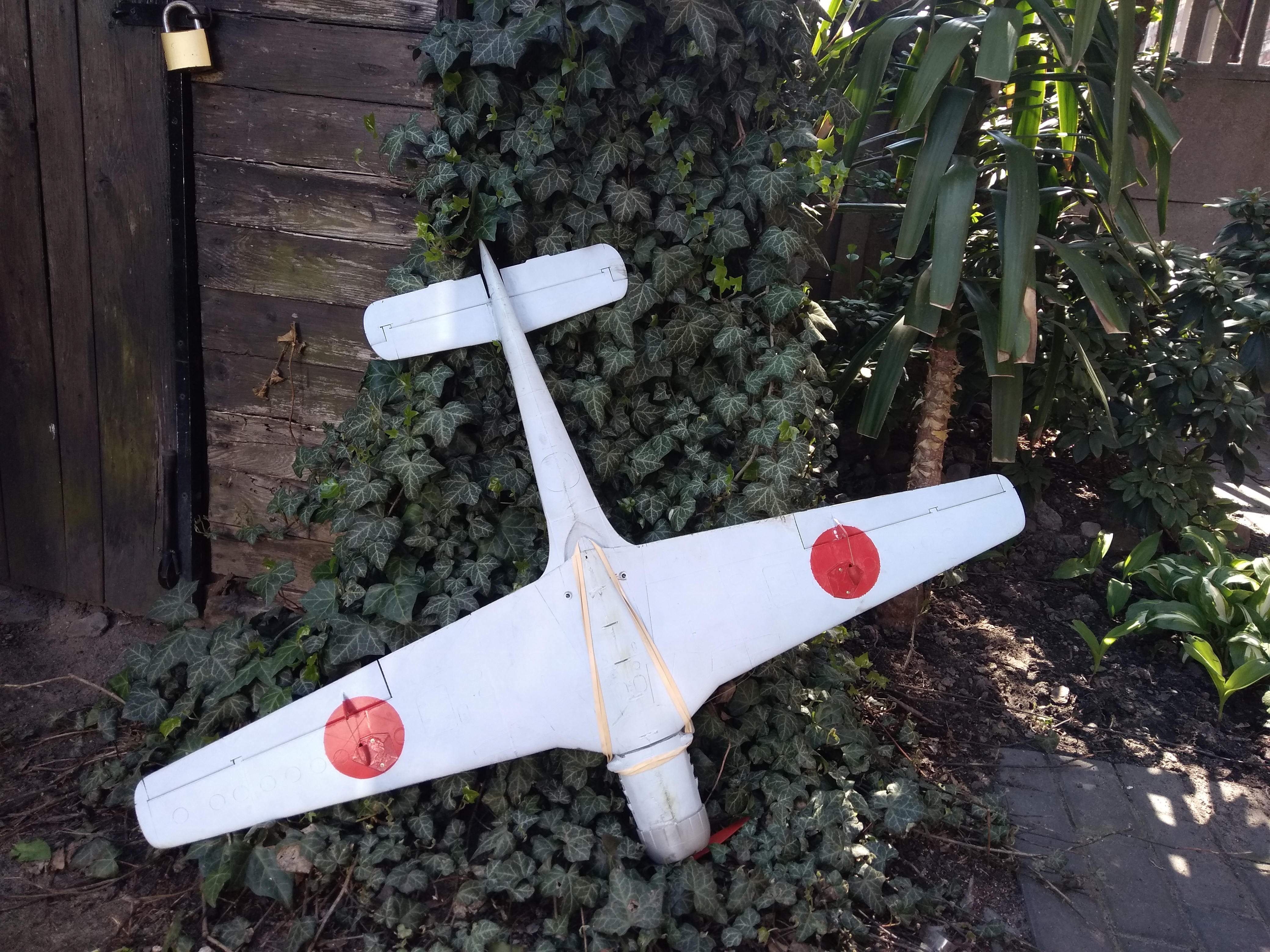

Popełniłem takie ustrojstwo jak w tytule waga do lotu z lipol 2x3s 2200mAh 1300g z liion 6s 2600mAh 1250g
Silnik racerstar 600kv esc 40A
Kamuflaż w wersji japońskiej.
Lata to tak:
