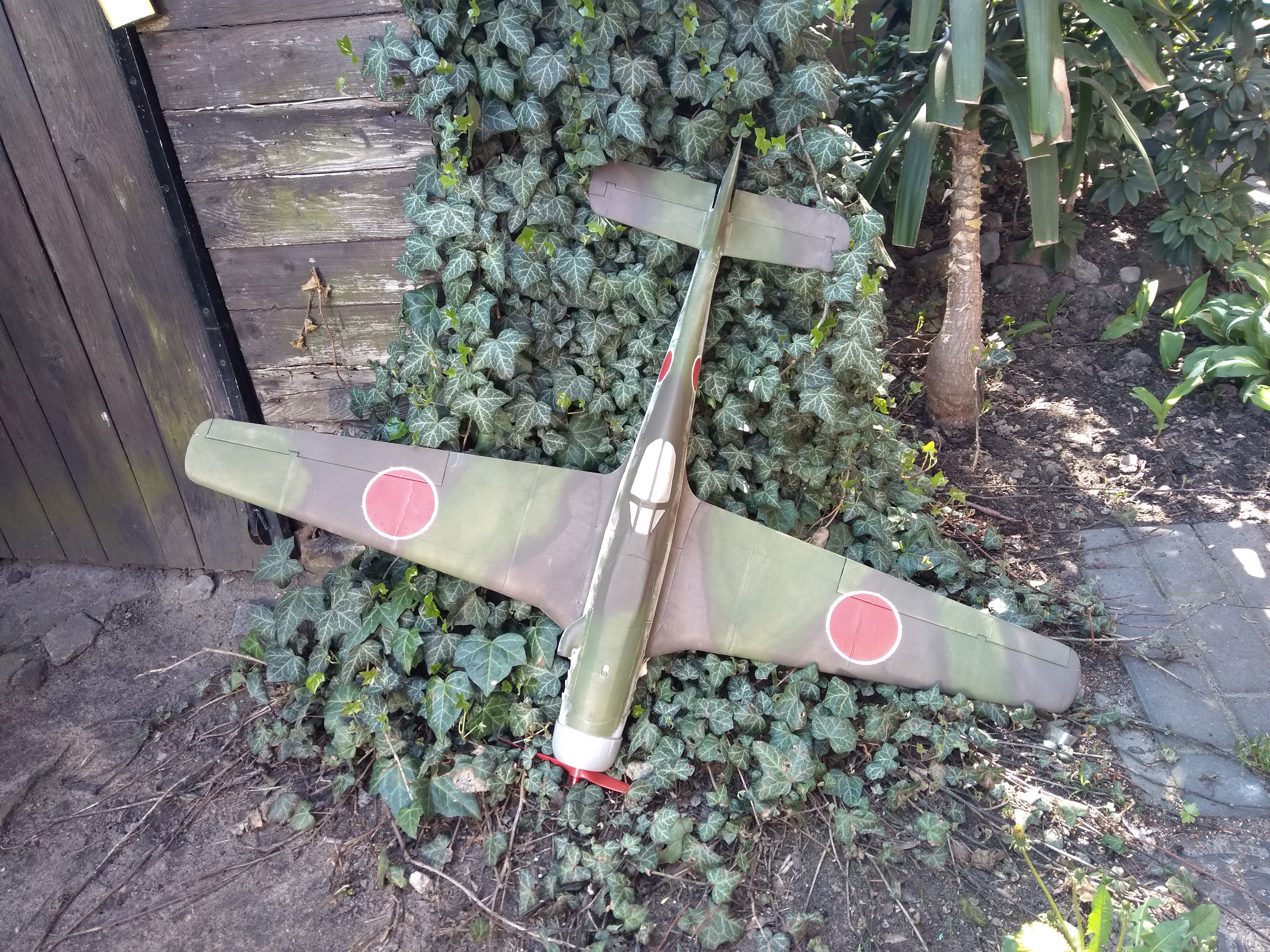

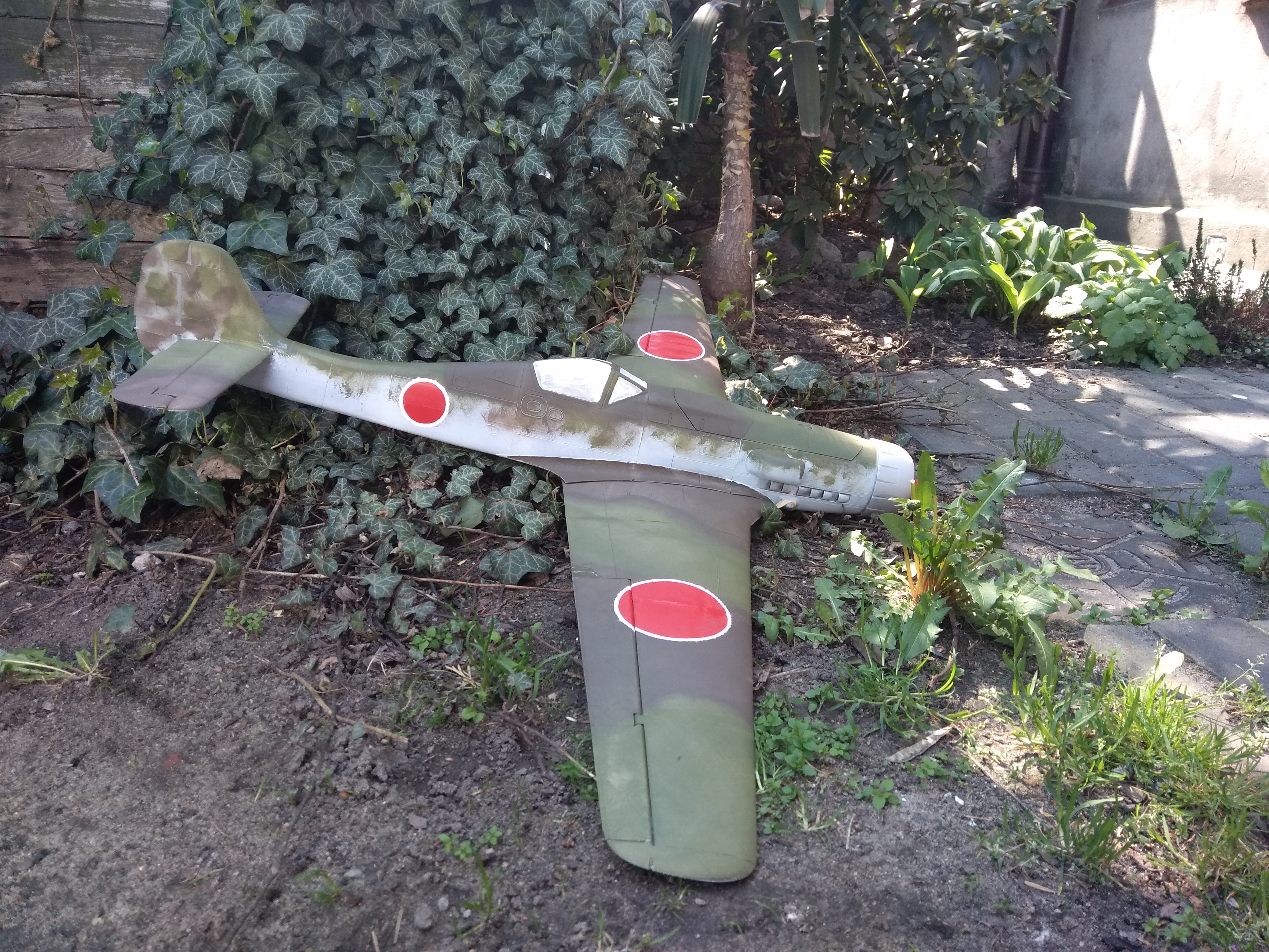

Popełniłem takie ustrojstwo jak w tytule waga do lotu z lipol 2x3s 2200mAh 1300g z liion 6s 2600mAh 1250g
Silnik racerstar 600kv esc 40A
Kamuflaż w wersji japońskiej.
Lata to tak:
P00510-105655.jpg [ 6.84 MiB | Przeglądane 12989 razy ]
P00510-105715.jpg [ 6.19 MiB | Przeglądane 12989 razy ]
P00510-105617.jpg [ 7.6 MiB | Przeglądane 12989 razy ]

Szybki jest :)
