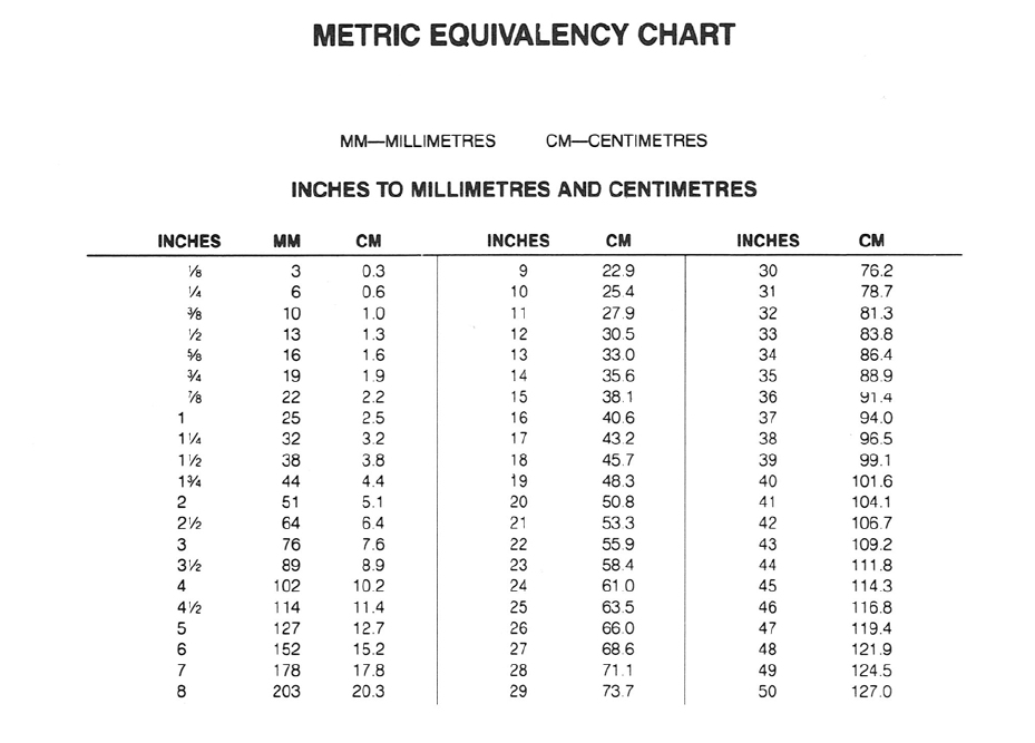

Dobre :D Część materiałów już mam. W celu doboru zrobiłem sobie w excel'u mały przelicznik wszystkich cali które występują na planach na mm ;) Co poniektóre zaokrągliłem w górę lub dół :nieufny:

W wierszu 5 masz błąd. Poniżej ładna tabelka, której używam od dawna.
metric.jpg [ 121 KiB | Przeglądane 44040 razy ]
Zaczerpnięte z "Making Mechanical Marvels In Wood [Raymond Levy], 1923."
To są wartości, które przyjąłem. Zaokrągliłem raczej w dół a co za tym idzie model będzie lżejszy ;) Dzięki za tabelkę.
Ostatecznie
1" = 25 mm
1/2" = 12 mm
1/4" = 6 mm
1/8" = 3 mm
1/16"= 1,5 mm
1/32"= 0,8 mm
3/32"= 2,5 mm
5/32"= 4,0 mm
3/8 " = 10 mm
3/16" = 5,0 mm
3/4" = ~~15 mm
