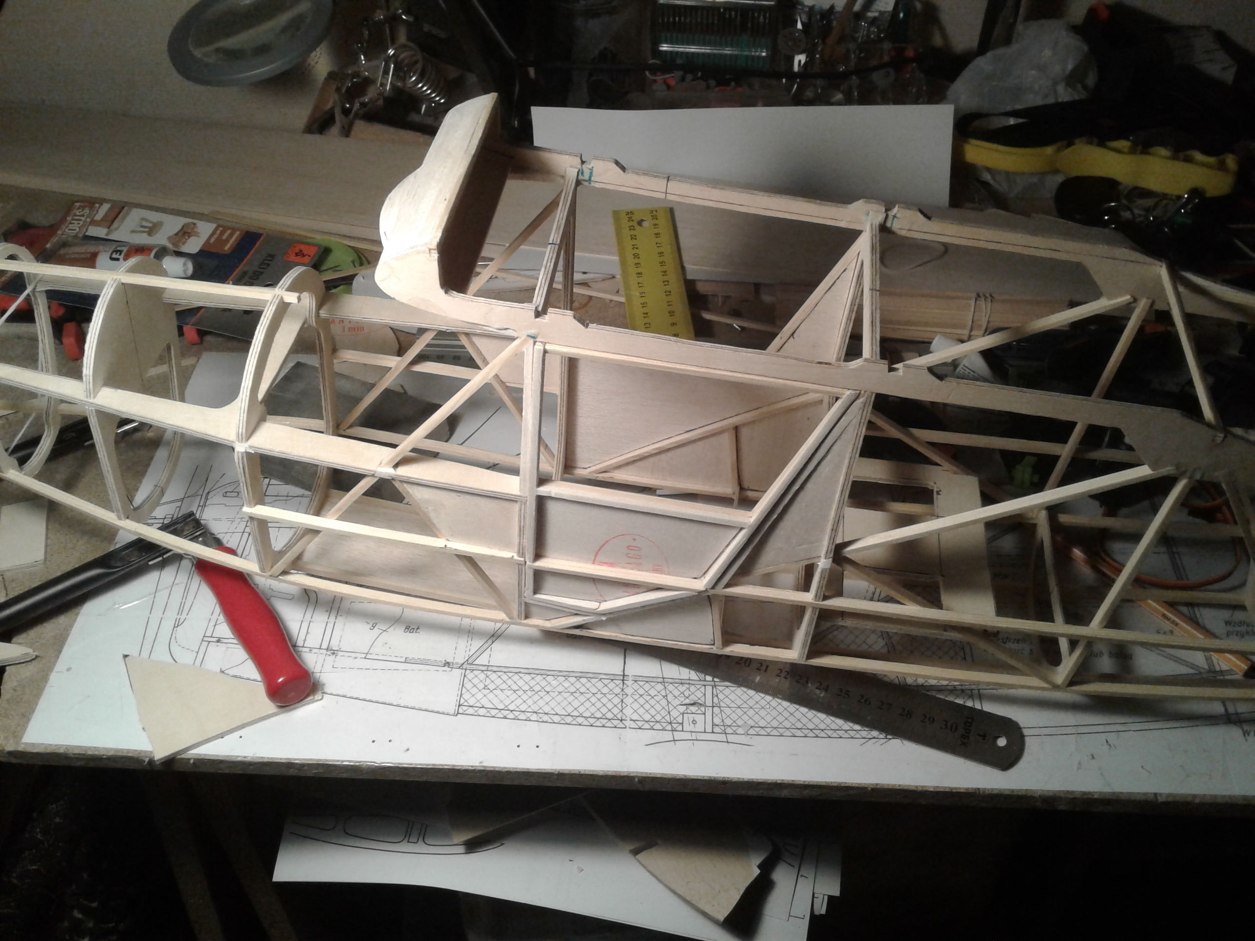

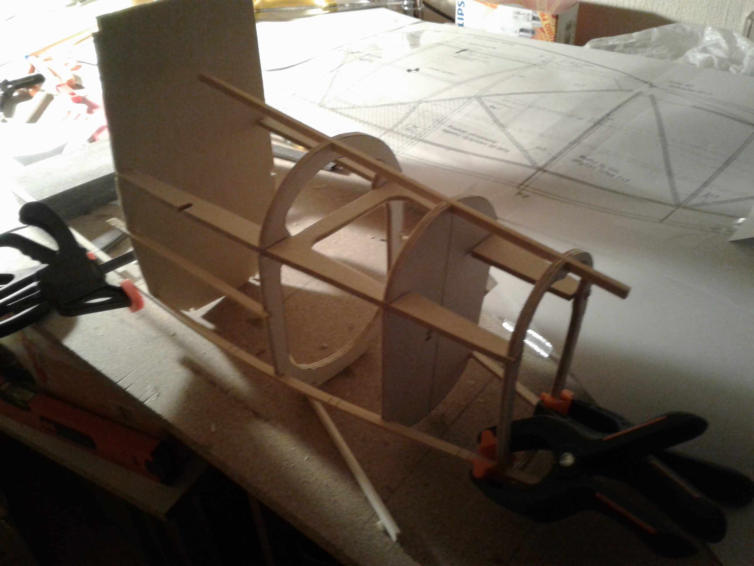

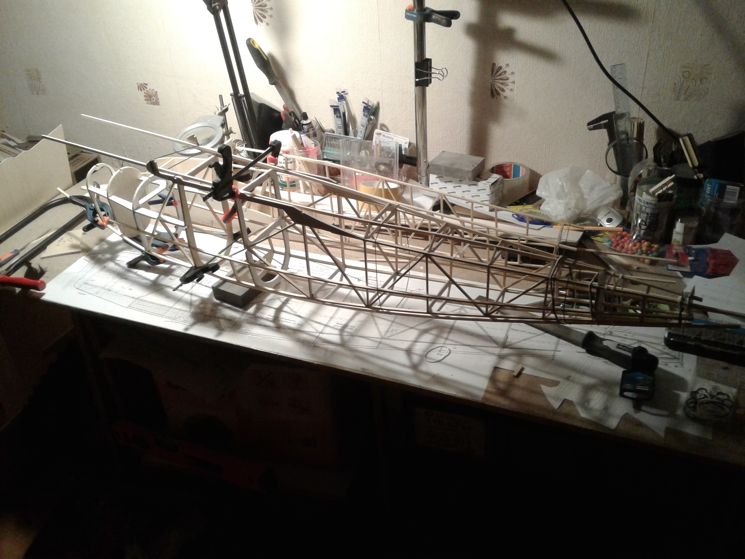

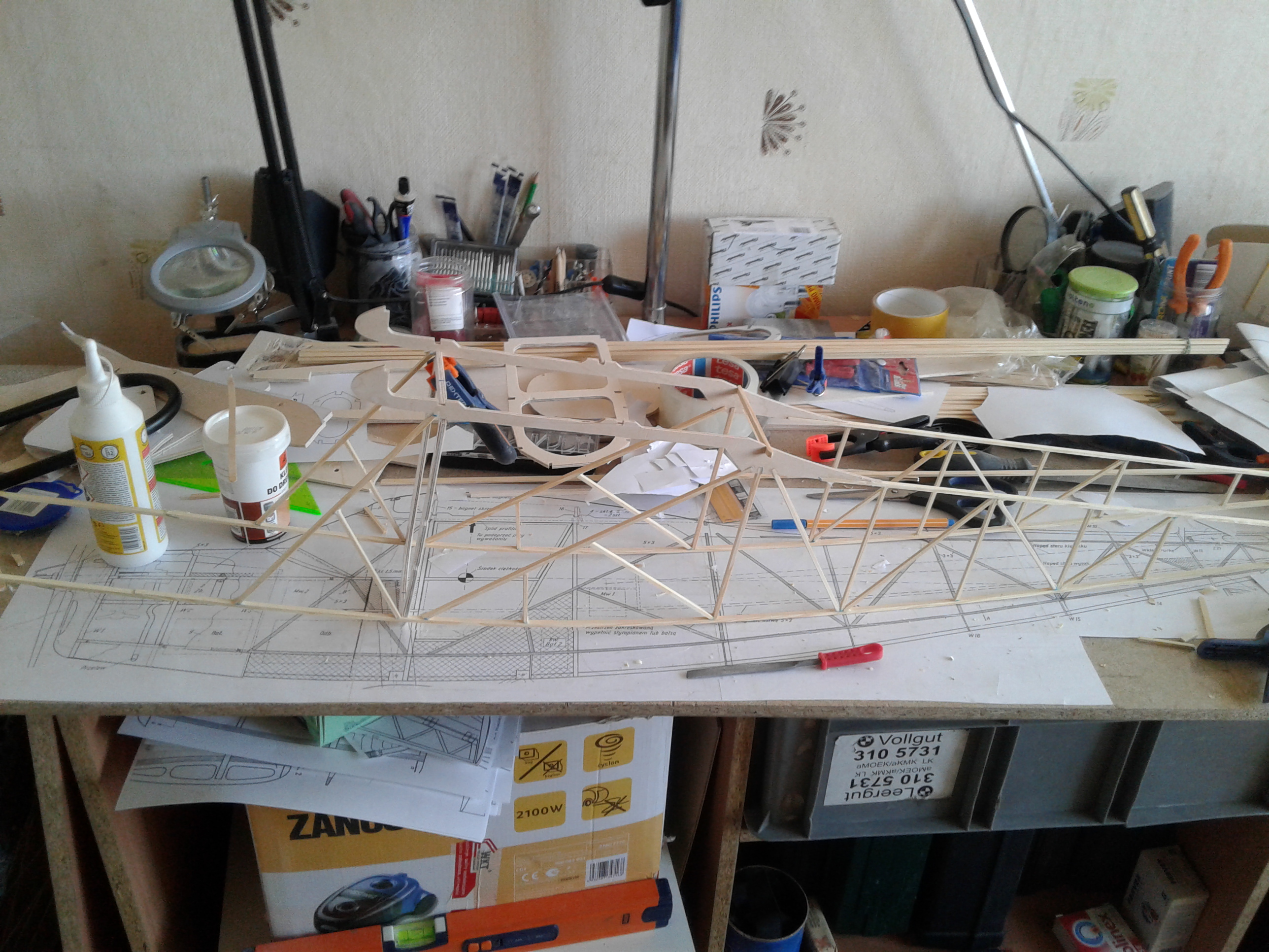

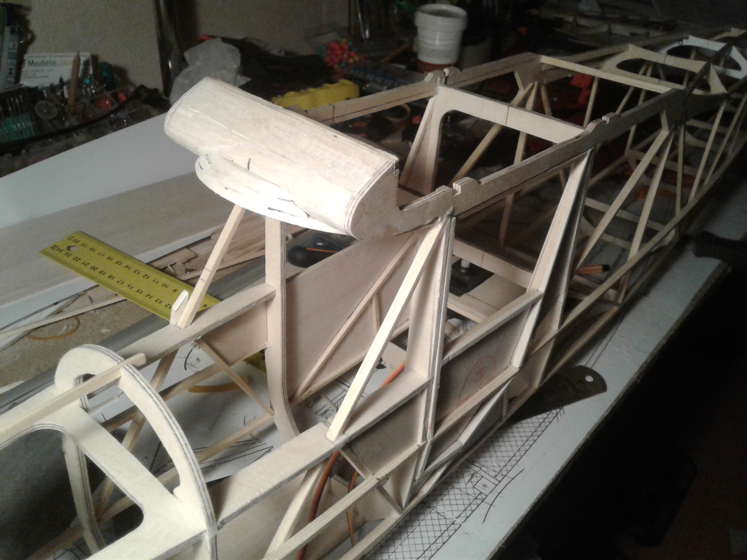

Zgodnie z zapowiedzą z powitania przedstawiam swoje wypociny w temacie RWD 5 bis ma to być w zasadzie 100% model pana Wiesława Schier poza napędem gdyż zamiast spaliny chcę włożyć silnik elektryczny i tu proszę o pierwszą pomoc jaki silniczek mu włożyć oraz jakie są jego wymiary. Mam nadzieję ze zmieści się między przodem a 2 wręgą . To co widać na zdjęciach jest dopiero suchym montażem przymiarkowym bez kleju. I jeszcze jedno pytanie pokrycie dolnej cześć balsą jaką grubość proponujecie . Proszę o uwagi i sugestie od bardziej doświadczonych kolegów.

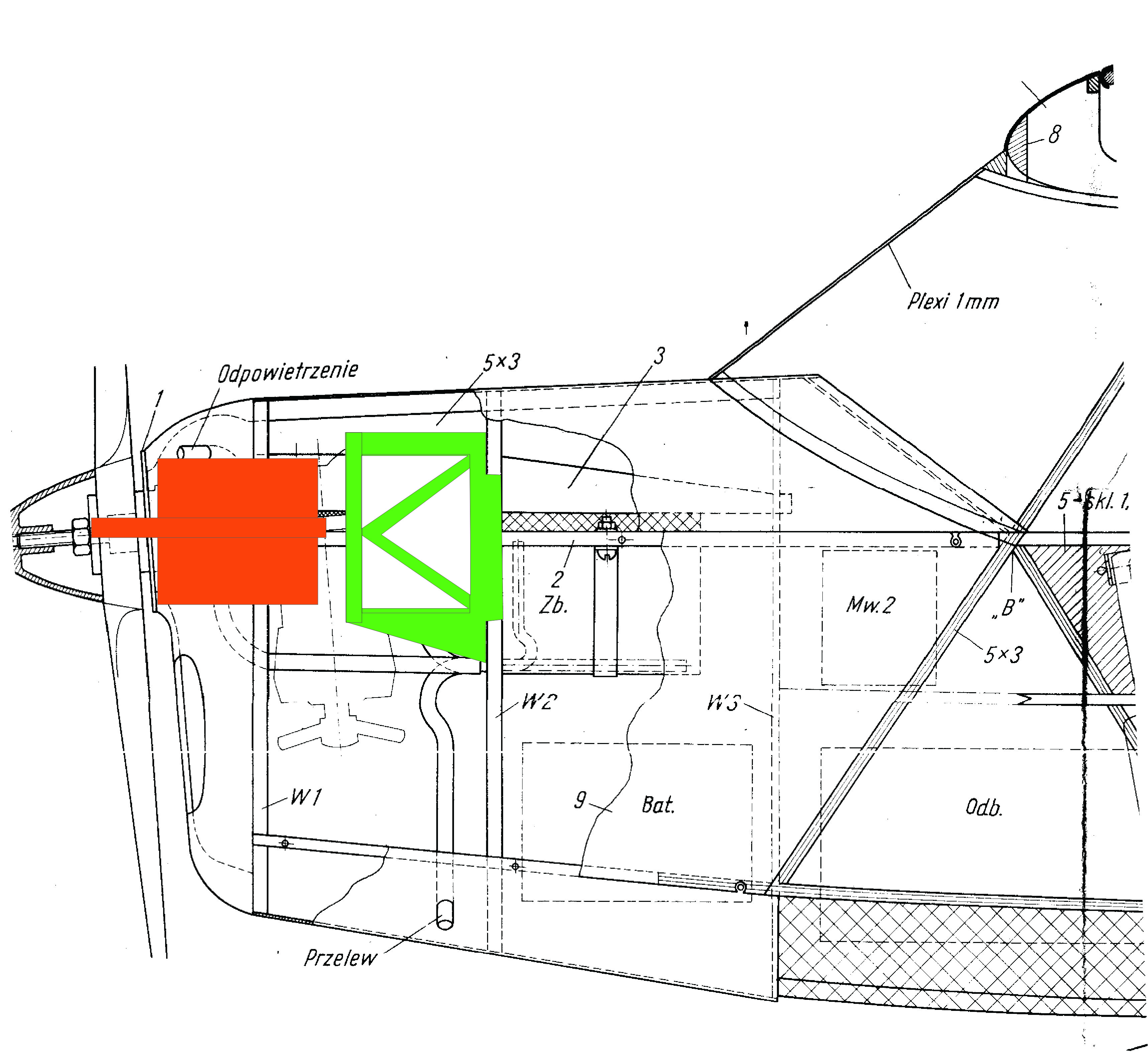

Jedno co zauważyłem to już na początku budujesz zgodnie z planem i pod spalinę. Elementy zaznaczone na Twojej fotce to łoże silnika spalinowego.
20180107_001118.jpg [ 105.04 KiB | Przeglądane 14715 razy ]
Uważam, że powinieneś w tym miejscu zostawić więcej miejsca, aby odpowiedniej wielkości silnik elektryczny się zmieścił. Ja bym te elementy więcej podciął. Tylko pytanie ile zostawić miejsca ? Ano najpierw musiałbyś mieć silnik.

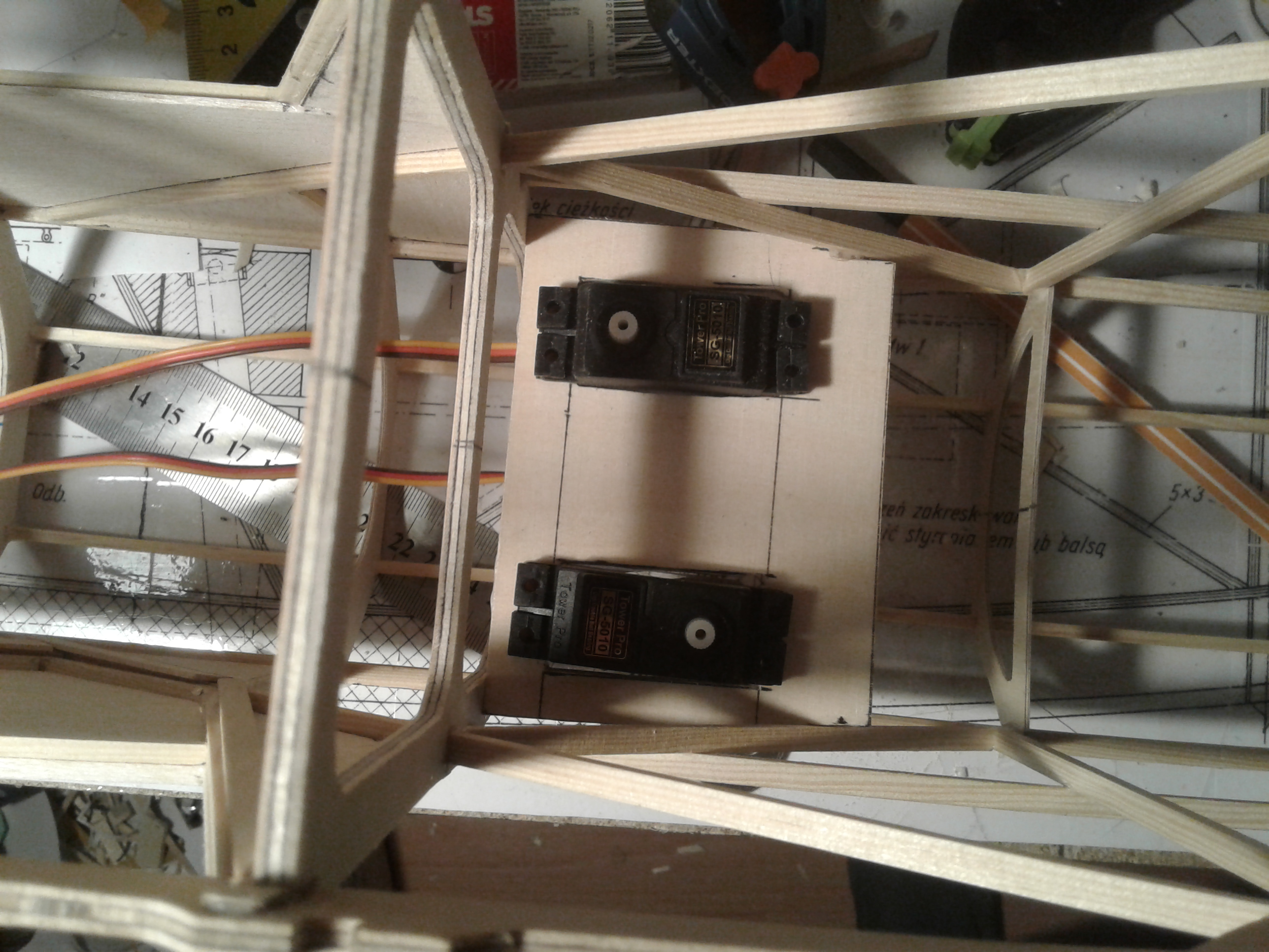

Wczoraj byłem w wrocku na małych zakupach poza drobiazgami typu zawiasy orczyki kupiłem serwa do kierunku i wysokosci oraz zamówiłem silnik Brushless2500/1000 radox ciąg statyczny2500g moc 700W ,oraz apke Radiolink AT9s. wydaje mi się ze na kilka lat powinna wystarczyć. A co sadzą koledzy o tych zamówieniach jestem zielony wiec proszę oceńcie. I teraz jeden zakup z którym mam problem popychacze z jednej strony mają coś podobnego do zacisku z drugiej to koszulka i jakby pręt jak to założyć

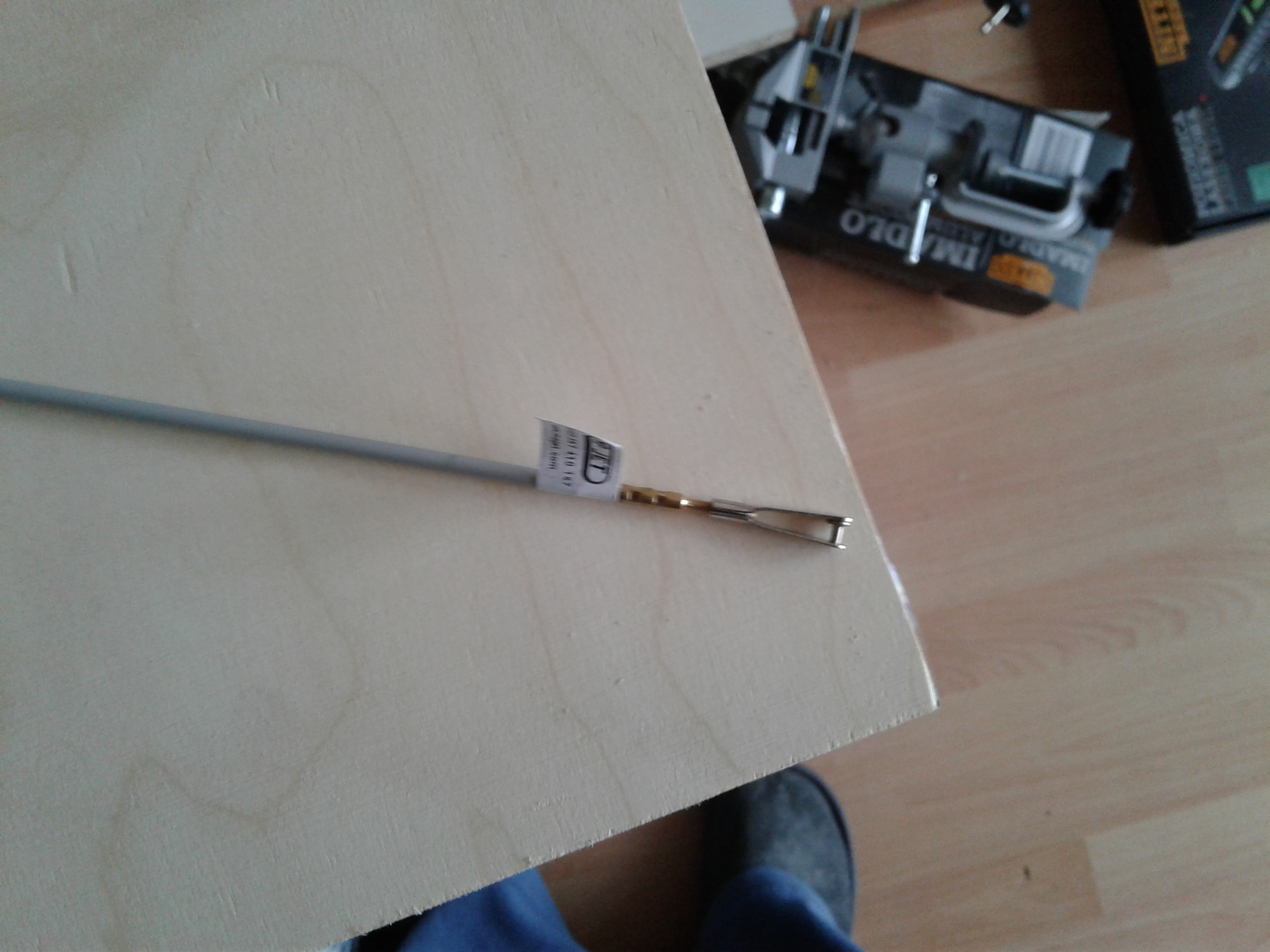

"... mam problem popychacze z jednej strony mają coś podobnego do zacisku z drugiej to koszulka i jakby pręt jak to założyć..."
Nie wiem, czy dobrze rozumiem problem.
To jest bowden. Z jednej strony zakończony snapem (to metalowe), który zapinasz na dźwigni steru wysokości, kierunku, lotki, etc. Bowden skracasz na odpowiednią długość i zarabiasz/zaciskasz na końcu takim samym snapem, zapinasz na serwo. Wskazane, by w końcówce był drut - zapobiega załamaniom. Oczywiście pancerz musi by krótszy, bo to ma się ruszać w środku, a sam pancerz musi być w kilku miejscach przyklejony do konstrukcji.

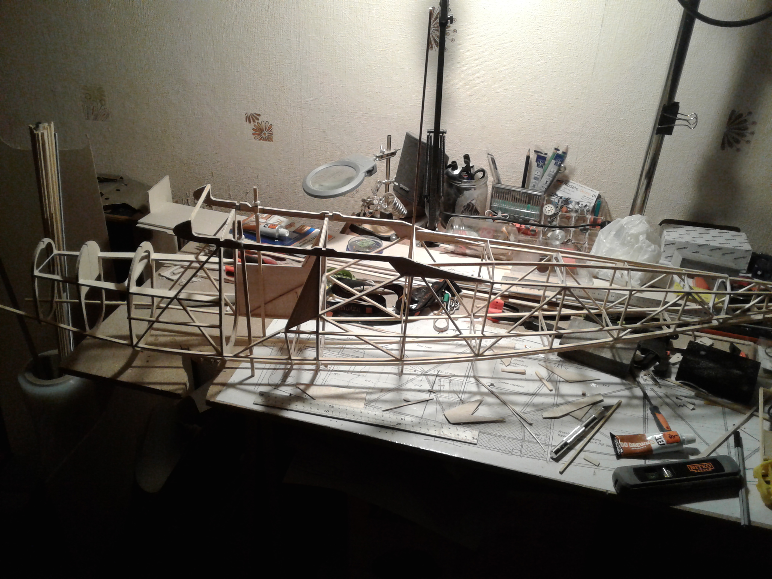

Mam pytanie co do wytrzymałość takiego rozwiązania mocowania podwozia do sklejki 4 mm przykręcę podwozie nie rozleci się przy pierwszym lądowaniu. Chodzi mi o takie rozwiązanie jak podejrzałem w modelu piera viewtopic.php?f=14&t=5160, Nie wiem czy ktoś tu zagląda, ale w trakcie pracy wyłoniły się kolejne pytania:
czy żeberka statecznika poziomego wykonać z balsy 2mm.
oryginalny RWD5 BIS miał stateczniki kryte sklejką, czy pokrywać je balsą 1mm
