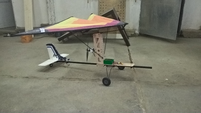

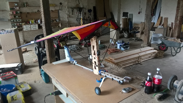

Z przydasi zrobiłem takie coś
WP_20170606_20_30_39_Pro.jpg [ 171.06 KiB | Przeglądane 8689 razy ]
To przed oblotem, a po oblocie czyli kreciku po przeróbkach wygląda tak
WP_20170610_13_24_03_Pro.jpg [ 234.26 KiB | Przeglądane 8689 razy ]

Dzięki. Z tym kątem to jest dziwna sprawa, ponieważ gdy był mniejszy co obrazuje pierwszy film , skrzydło nie chciało się napełnić i był duży problem ze startem , przy obecnym kącie lotnia leci na 1/3 gazu i czas lotu jest tak długi, że zastanawiam się mocno czy nie zamontować do niej FPV i polatać w goglach, jeszcze nie wylatałem ani razu pakietu do końca. Bardziej kierował bym się w kierunku wyważenia, bo zauważyłem że z cięższym pakietem lata o wiele lepiej , a jak lżejszy pakiet przesunę na sam nos to też lata w miarę. Problemem jest to że podczas próby szybowania (leci super) przestaje reagować na ster kierunku (wydaje mi się za mały), lecz wystarczy dodać troszkę gazu i stery wracają. Ster wysokości w zasadzie jest nie potrzebny bo wysokością doskonale steruje się gazem.
Dla ciekawych kilka danych
- rozpiętość 1700mm
- cięciwa 600mm
- długość 1100mm
- ramię 600mm
- rozpiętość stat. poziomego 500mm
- cięciwa stat. poziomego 180mm
- waga bez baterii 1480g
- waga do lotu (w zależności od pakietu) 1970-2200g (myślę że 2500-2600 też poleci)
- silnik Redox 2000/900
- śmigło 11/5.5
- regulator 40A
- pakiety 2x1500mAh 4S i 1X5000mAh 4S
- środek ciężkości 330mm od nasady skrzydła

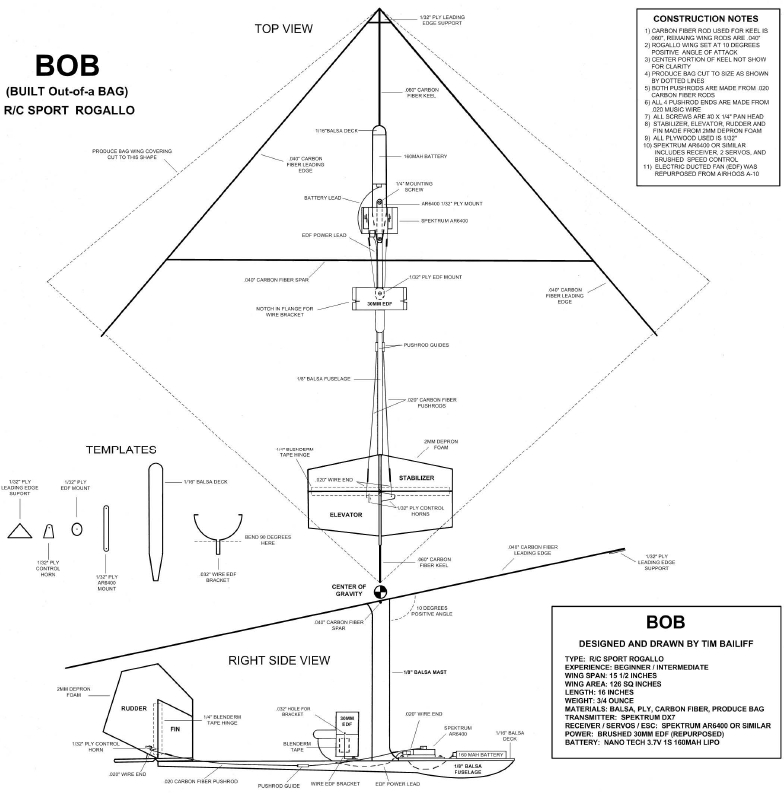

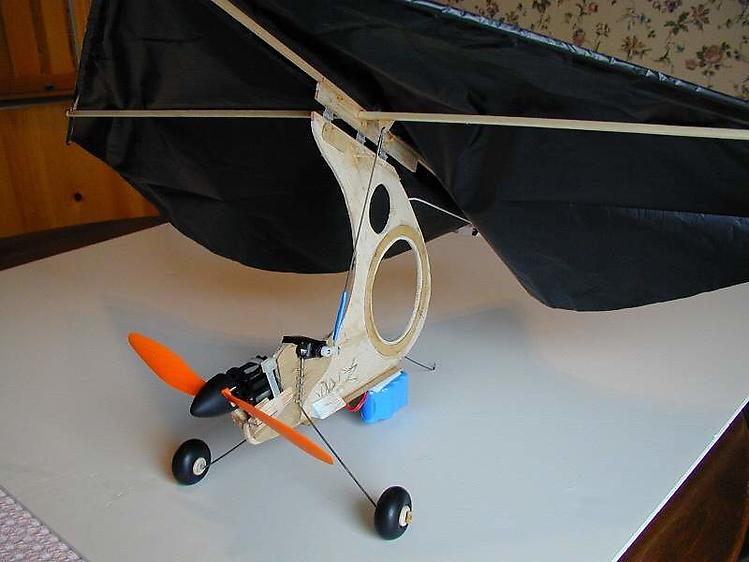

Sądzę, że ster kierunku stanowczo za mały. Podobna konstrukcja, tylko mniejszy model - BOB Rogallo (ok. 39 cm rozpiętości):
Bob_Rogallo_1.jpg [ 15.53 KiB | Przeglądane 8214 razy ]
bob-rogallo.jpg [ 175.89 KiB | Przeglądane 8214 razy ]
Bob_Rogallo_Plan_with_Parts.pdf [283.96 KiB]
Pobrane 366 razy
(źródło: AeroFred)

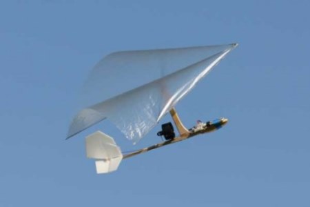

... oraz inna koncepcja sterowania kierunkiem w modelach z elastycznym skrzydłem (raczej nie za dużych): sterowanie poprzez balansowanie środkiem ciężkości na przykładzie modelu MOOgallo.
MOOgallo.jpg [ 50.38 KiB | Przeglądane 8214 razy ]
Film na YT: MOOgallo w locie
MOOgallo.pdf [701.49 KiB]
Pobrane 315 razy
(źródło: AeroFred)

Fajna sprawa to sterowanie Śc . Ale już się nie dam naciągnąć (chociaż jeszcze jakiś latawiec bym znalazł :lol: ), bardziej podoba mi się koncepcja powiększenia steru kierunku i raczej to zrobię , prawdopodobnie średnio dbając o estetykę :oops: , ogólnie po ostatnich lotach model stoi i czeka na nadajnik i kamerkę, ale najpierw muszę zakombinować jak zrobić trackera do gogli, a co jak szaleć to szaleć, na fatcośtam na razie mnie nie stać :D
