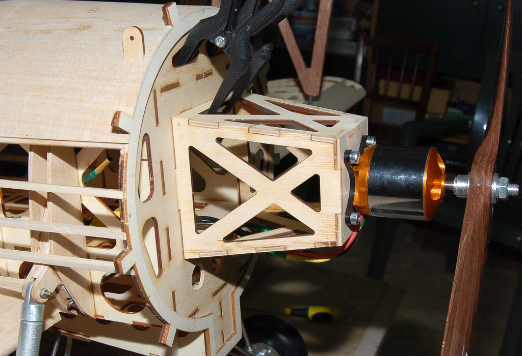

Darku, wypusty to dobre rozwiązanie i powinno wystarczyć. Jeśli masz jakieś obawy, to odetnij te i z boku doklej kawałki sklejki, z których możesz zrobić wypusty w kształcie półkola (od strony wręgi), lub po prostu wyraźnie dłuższe niż grubość wręgi. Po przełożeniu przez szczelinę we wrędze, kleisz dodatkowo od wewnątrz. Takie mocowanie nie ma prawa puścić. Jedyna uwaga, to można trochę odchudzić domek przez ażurowanie. Dla przykładu domek z mojego PWS 26 o rozpiętości 2m.

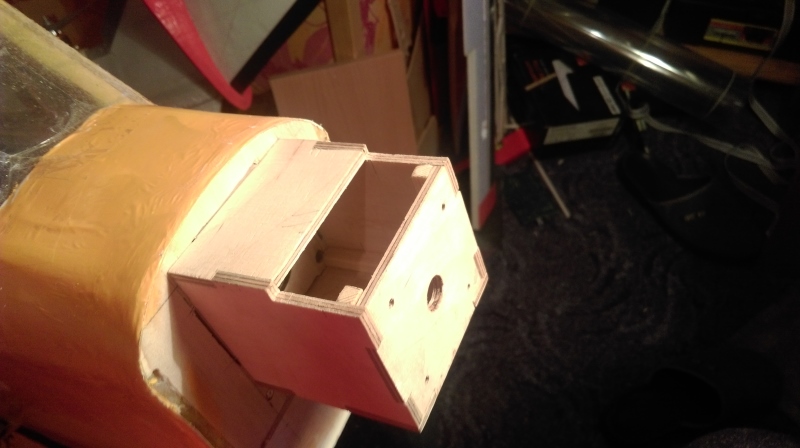

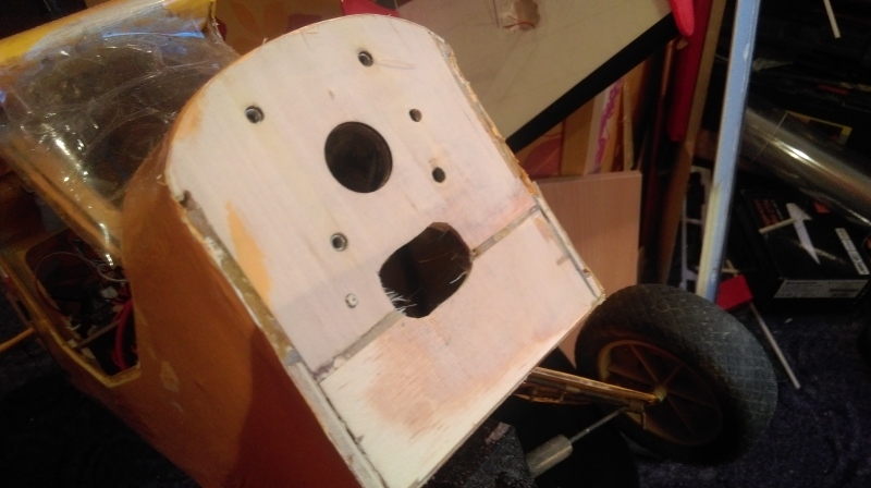

Żeby nie było że nic sie nie dzieje.Oczyszczona i zplanowana przednia wręga.
IMAG0390.jpg [ 138.46 KiB | Przeglądane 5196 razy ]
I wpasowany domek. Wydłużyłem wypusty tak że przechodza na wylot przez wręge, która ma prawie 10 mm grubości :shock: Czy dawac jeszcze jakies wzmocnienia na połączeniu domku z wręgą? Kleić Pattexem do drewna czy czymś innym?
IMAG0394.jpg [ 123.64 KiB | Przeglądane 5196 razy ]
Chciałbym dać pod mocowanie silnika jakieś gumowe dumpery, ale nie mam pojęcia jakich rozmiarów , grubości, twardości powinny być ?
Miałem spore wibracje od silnika więc , oprócz wyważenia napędu będe chciał je dodatkowo wyeliminować.

To "drzewniany " więc i drgania inaczej się przenoszą niż w piance. Jakieś dumpery mam więc zapraszam :D
