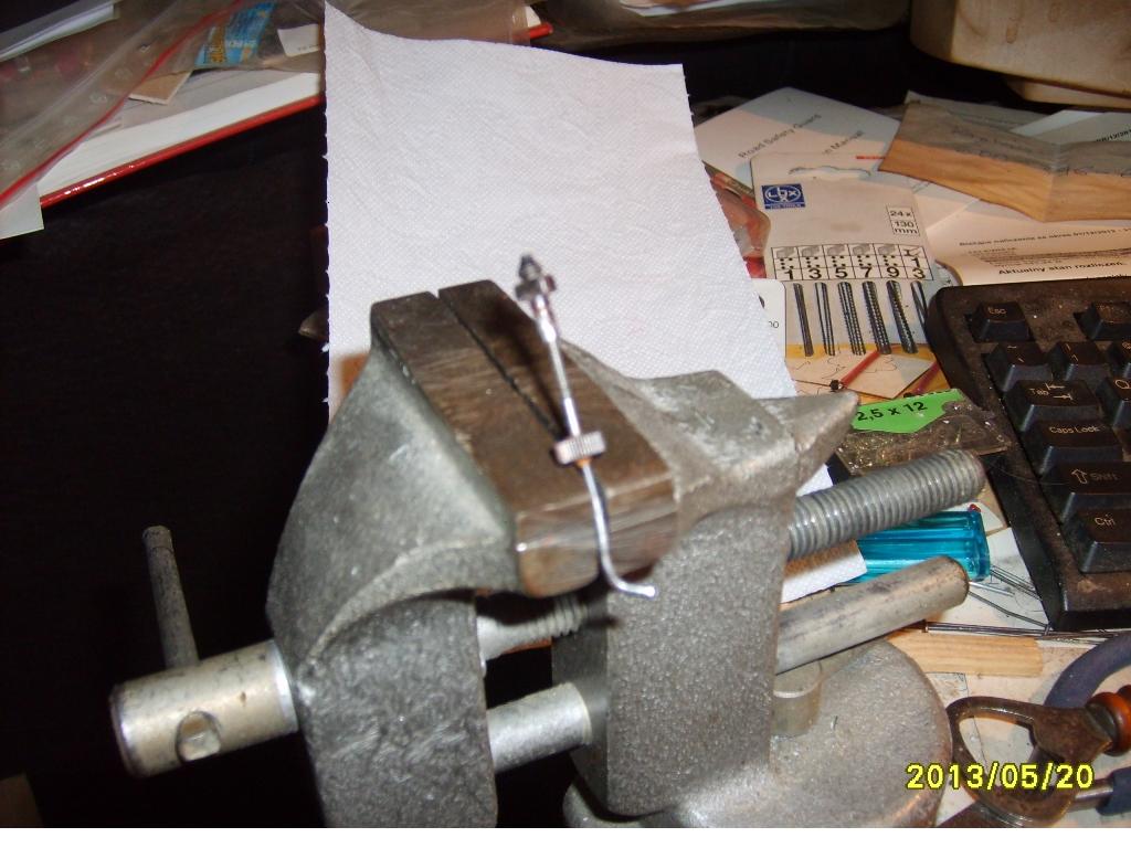

Stefan, są obydwa "gaźniki", tylko ten z "używanego" zdemontowałem do przymiarki do "zapieczonego"
W tym "nówka sztuka", trzeba przylutować igłę, bo otrzymałem w dwóch częściach, czyli igła i nakrętka osobno.
W tym "słabym" jest inna konstrukcja, ale komplet i sprawny :D
Co do śmigła, to wiem, że trzeba wyważyć, ale założyłem w celu sprawdzenia czy dam radę "przebić" kompresję...
Jutro zakupie nitro, wrzucę towarzystwo do kąpieli (oczywiście oprócz silniczka od Władka), i będę z nimi "walczył"
Muszę jeszcze zakupić Samostart oraz oleje, a przede wszystkim "after run".
Dla tego jak pisałem wcześniej: do odpalania jeszcze daleka droga :mrgreen:

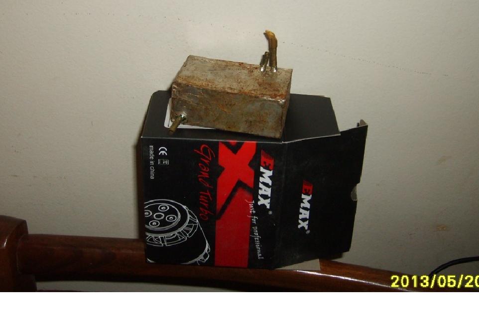

ED: w szpargałach ostał się wydłubany z RWD 6 w czasie złomowania (przeklinam obecnie tę decyzję) modeli przed którąś przeprowadzką zbiornik. Był wklejony stąd jego wygląd.
Ta dolna rurka na wprost to pobieranie do gaźnika. Dłuższa na górze to wlew (z obciętym wężykiem), który był wyprowadzony na zewnątrz kadłuba. Krótsza to odpowietrzenie.
zbirnik.JPG [ 51.3 KiB | Przeglądane 9747 razy ]

Teraz co do zbiornika. paliwa.
Poniewaz masz sterowany zawor paliwa, mozesz uzyc kazdy komercyjny malenki zbiorniczek,dla tego wyslalem Tobie ten zaworek.
