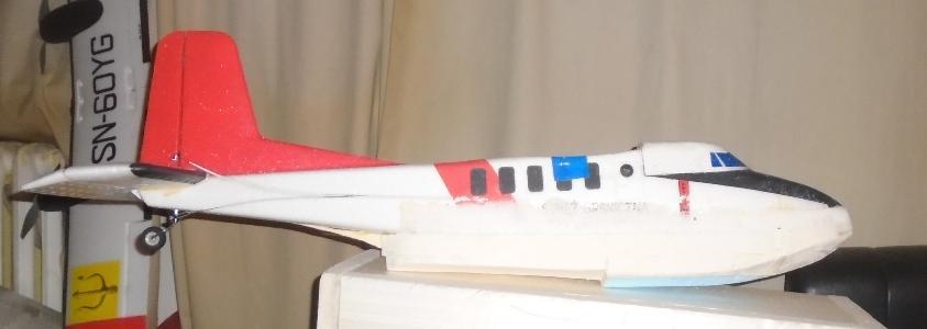

Wczoraj i dzisiaj nie miałem czasu na pracę z modelem, ale dzisiaj kupiłem Nano Protech w Liroj Merlin i denaturat w sklepie z farbami (1/4 l za 3 zł) bo w Liroju mieli tylko Denatural "środek zastępujący rozpuszczalniki spirytusowe" i to nawet droższy.
DSC02018.JPG [ 69.16 KiB | Przeglądane 16972 razy ]
 Tytuł: Re: TwinStar [Multiplex] - łódź latająca
PostNapisane: niedziela, 30 października 2016, 19:51
Wydaje mi się, że zbyt "bawię" się z tą robotą, ale pewnie bym się wstydził gdybym zrobił coś nie ładnie. :!: :lol:
DSC020255.JPG [ 29.54 KiB | Przeglądane 16919 razy ]
Częściowe oklejanie i szpachlowanie będzie niezbędne.

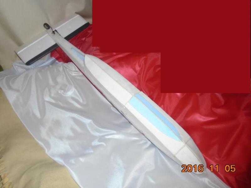

PostNapisane: sobota, 5 listopada 2016, 18:03
Model nie był gotowy na próbę wody na dzisiaj.
Robię wolniej niż chcę. :lol:

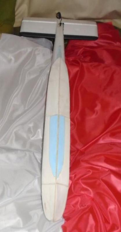

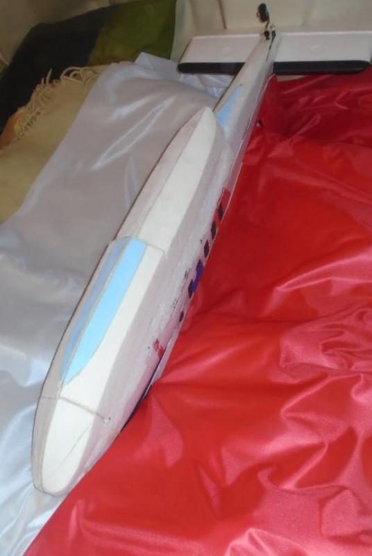

Wczoraj kupiłem wg zalecenia Zbiga szyfon "flagowy" do laminowania kadłuba, ale już chyba nie będę miał siły wziąć się dzisiaj za to. :cry:
Narzeźbiłem się dzisiaj, dosłownie, kadłub aż do krwi niejednokrotnie.
Do zdjęcia ustawiłem model na szyfonie:
DSC02062.JPG [ 34.48 KiB | Przeglądane 16756 razy ]
DSC02049.JPG [ 40.89 KiB | Przeglądane 16756 razy ]
DSC02051.JPG [ 39.82 KiB | Przeglądane 16756 razy ]
DSC02053.JPG [ 39.85 KiB | Przeglądane 16756 razy ]
DSC02056.JPG [ 37.47 KiB | Przeglądane 16756 razy ]
DSC02065.JPG [ 44.05 KiB | Przeglądane 16756 razy ]
Jeszcze trochę poszlifuję. :mrgreen:

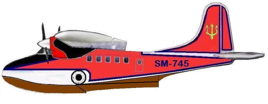

Nie bardzo wiem Karol o co pytasz :?:
Malowanie będzie takie:
38.JPG [ 40.54 KiB | Przeglądane 16702 razy ]
Dzisiaj od rana z przerwami laminuję dolną część kadłuba.
Ta metoda Zbiga jest rewelacyjna :!:
Za godzinę odetnę naddatki z drugiego boku i zalaminuję dno.
Jak nie będzie za późno to zrobię i wstawię zdjęcie.

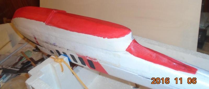

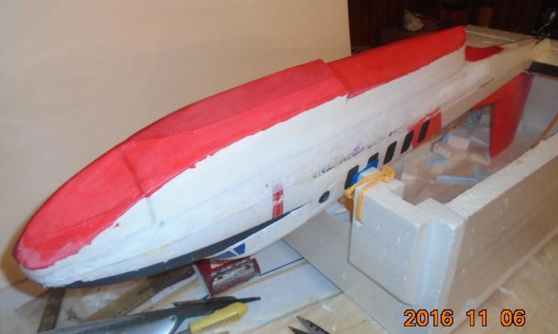

Dno zalaminowałem i przed chwilą odciąłem naddatki.
Teraz niech wszystko się utwardza do rana.
Tu zalaminowane boki:
DSC02067.JPG [ 28.6 KiB | Przeglądane 14359 razy ]
a tu dno:
DSC02071.JPG [ 42.06 KiB | Przeglądane 14359 razy ]
DSC02072.JPG [ 33.79 KiB | Przeglądane 14359 razy ]
Oczywiście nic nie jest malowane, to tylko różne kolory szyfonu. :D
Naprawdę jestem bardzo zadowolony z tej lekkiej formy laminowania.

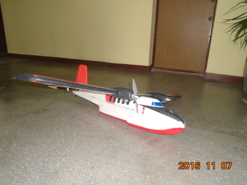

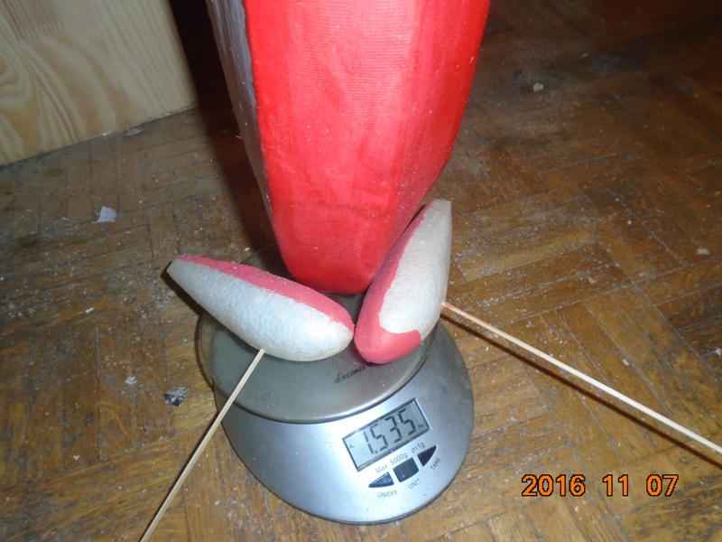

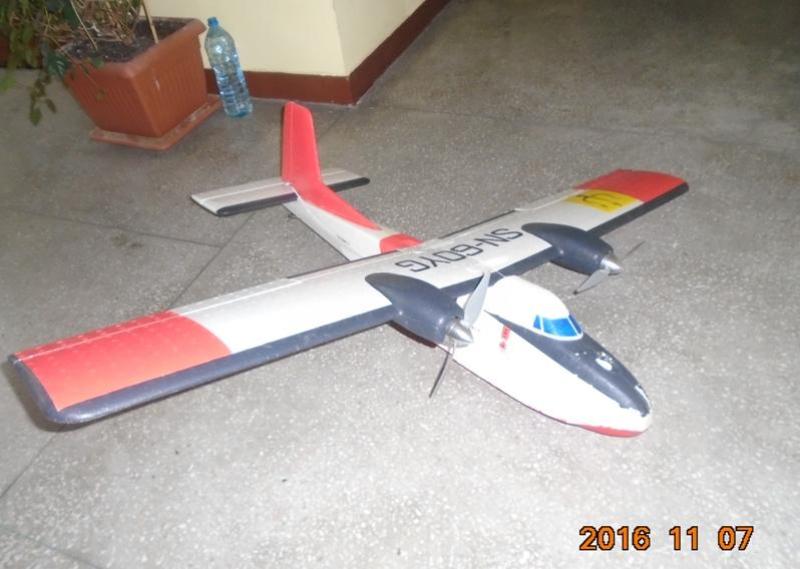

Złożyłem model do kupy, wyważyłem (Pakiet cofnął się 2,5 cm ) i uruchomiłem.
Wszystko działa, nic się nie popsuło. :D
Ze strachem postawiłem go na wadze:
DSC02076.JPG [ 216.54 KiB | Przeglądane 14324 razy ]
Przed operacją ważył 1492 g, a zatem przytył 43 gramy.
Trochę jeszcze dojdzie na malowanie, ale jestem zadowolony.
To dobry wynik, myślałem, że dojdzie więcej :!: :mrgreen:

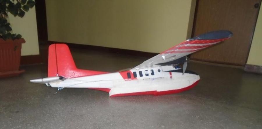

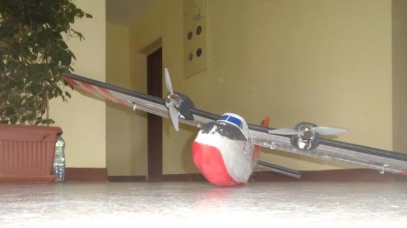

Zrobiłem mu sesję. :lol:
Prototyp Twin Star Hydro wygląda tak:
DSC02083.JPG [ 60.04 KiB | Przeglądane 14313 razy ]
DSC02085.JPG [ 170.43 KiB | Przeglądane 14313 razy ]
DSC02086.JPG [ 36.79 KiB | Przeglądane 14313 razy ]
DSC02088.JPG [ 36.99 KiB | Przeglądane 14313 razy ]

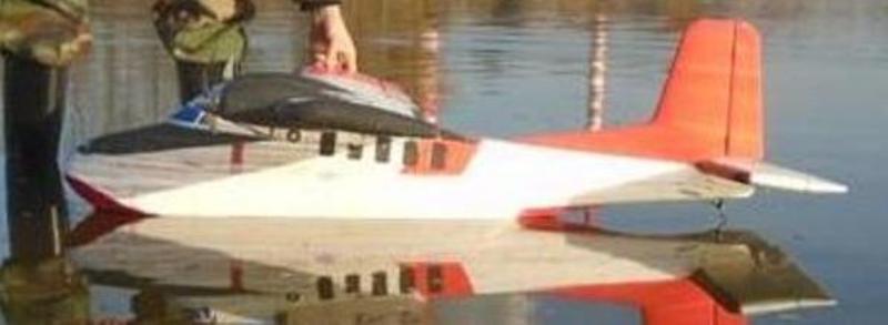

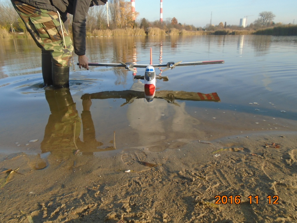

Dzisiaj stanął na wodzie :!:
DSC02100.JPG [ 311.89 KiB | Przeglądane 14047 razy ]
DSC02103.JPG [ 161.29 KiB | Przeglądane 14047 razy ]
DSC02101.JPG [ 188.29 KiB | Przeglądane 14047 razy ]
DSC021010.JPG [ 31.37 KiB | Przeglądane 14047 razy ]
Teraz już dorobię pływaki i ster.
Wcale nie głęboko się zanurzył, jestem zadowolony. :D
PostNapisane: sobota, 12 listopada 2016, 21:02
Ja bym nie wytrzymał, dał w palnik i poleciał :D.
Ładnie prezentuje się na wodzie. Udanego oblotu życzę :D.

Teraz już dorobię pływaki...
Mam nadzieję, że nie na takich patyczkach od szaszłyków jak wcześniej Pokazywaleś (:)
PostNapisane: niedziela, 13 listopada 2016, 09:35
Oj Artur, Artur... :lol: Chyba masz mnie za totalnie nierozgarniętego... :nieufny: :mrgreen:
PostNapisane: poniedziałek, 14 listopada 2016, 12:17
Nie rozumiem czemu nie na szaszlykach właśnie. Moze nie po jednym ale po dwa na plywak i spikojnie starczy. Przy dobrym wywazeniu te pływaczki praktycznie są zbędne. Model powinien stać prosto i do tego pływać też prosto. Według mnie przy normalnym starcie z wody i tak jej nie dotykają.
PostNapisane: poniedziałek, 14 listopada 2016, 13:29
Wydaje mi się, że Arturowi chodzi o jeden patyczek na pływak tak jak nabiłem je do schnięcia farby.
Na pierwszej stronie pod filmem z oblotu jest rysunek z pływakami.
Będzie prawie tak.
Jak wrócę do domu to wstawię zdjęcie co "zmajstrowałem".
