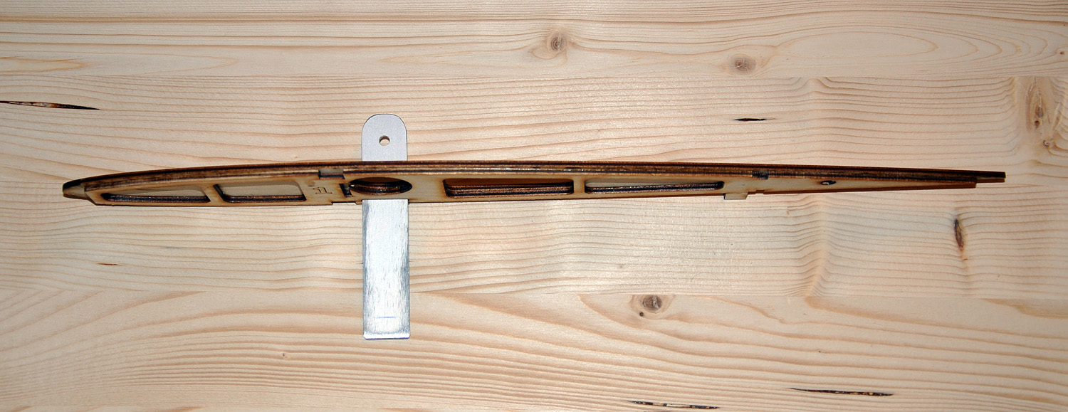

Jako że mam kilka dni wolnego , zamierzam coś podłubać przy modelu. Wybiegając w przyszłość myślę już o skrzydłach w dokładnie sposobie mocowania skrzydła do kadłuba.
Kit zakłada że płat będzie mocowany na dwóch śrubach. Na plus jest to że takie rozwiązanie zapewnia solidne dociśnięcie płata do kadłuba.
Niestety są minusy i znam je modeli firmy phoenix. Po pierwsze źle się je wkręca, po drugie trzeba tak upychać wyposażenie aby zostawić miejsce na ręce. po trzecie czas na montaż/demontaż i po czwarte śruby można zgubić/zapomnieć :)
Tak sobie dumam jak to rozwiązać. Piotr budując swój model wykorzystuje takie rozwiązanie
lacznik.jpg [ 286.06 KiB | Przeglądane 22221 razy ]
nie jest złe ale ja szukam czegoś innego i znalazłem takie coś http://www.modelemax.pl/product_info.ph ... ts_id=6846 - cena spora,
Łapiąc koncepcje szukałem dalej i znalazłem podobne szybkozłącza wykorzystywane w wędkarstwie są znacznie tańsze ale czy solidniejsze.
szybkozlaczkaALU.jpg [ 44.75 KiB | Przeglądane 22221 razy ]
co sądzicie o takim rozwiązaniu.

Jeśli masz miejsce na patent z modelmaxu, to zapewne potrafisz spiąć połówki skrzydeł odpowiednio dobraną sprężyną. Wystarczy wkleić w skrzydła stosowne haczyki. Miałem przez lata taki patent w Promyku i sprawdzał się bardzo dobrze.

W Twoim przypadku myślę, że musisz pomyśleć też o drganiach modelu od benzyny, czyli o takim rozwiązaniu, które się w locie nie odkręci. Sprężyna jest tu ciekawym pomysłem, a może zawleczka z zabezpieczeniem.
