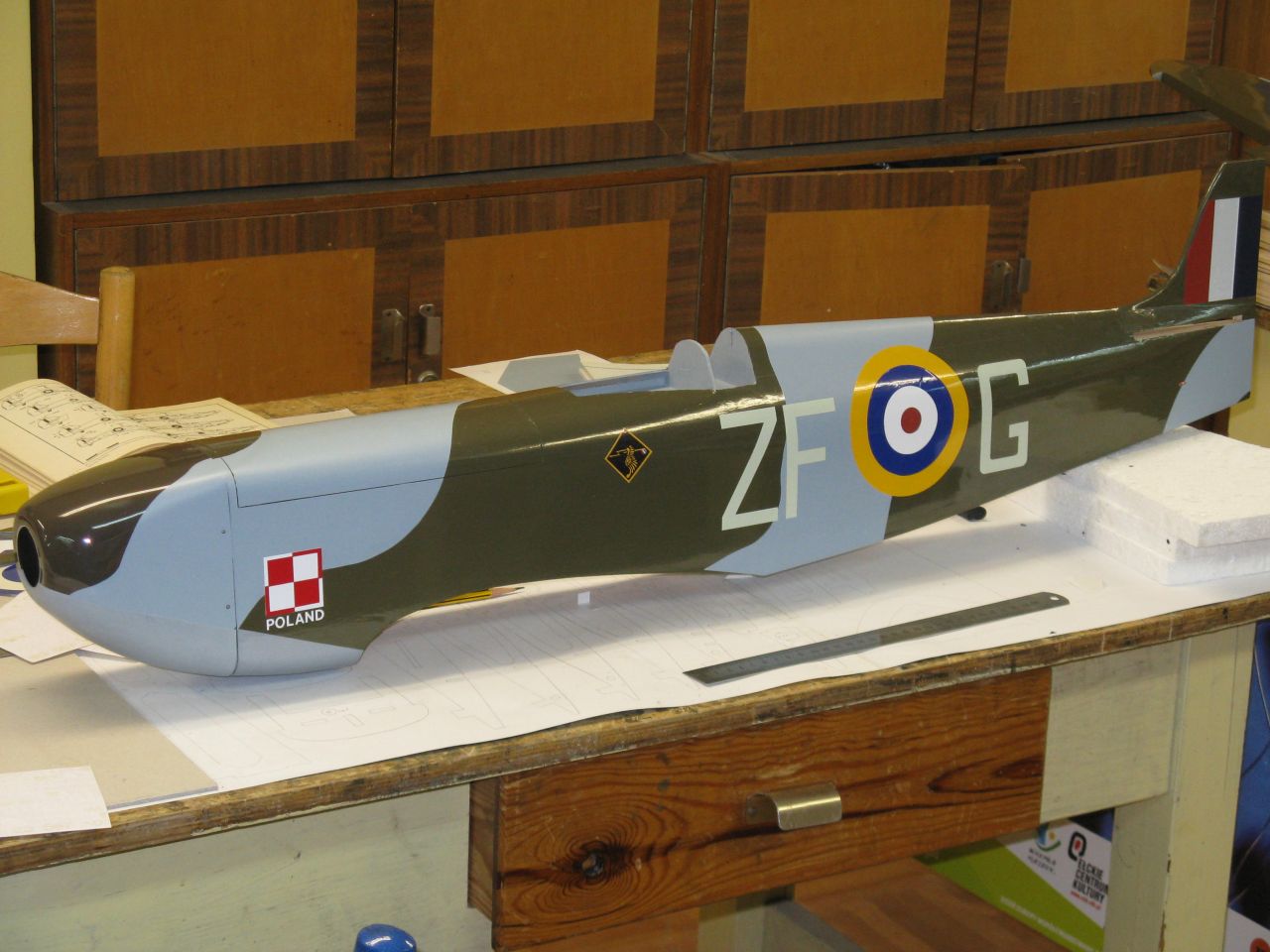

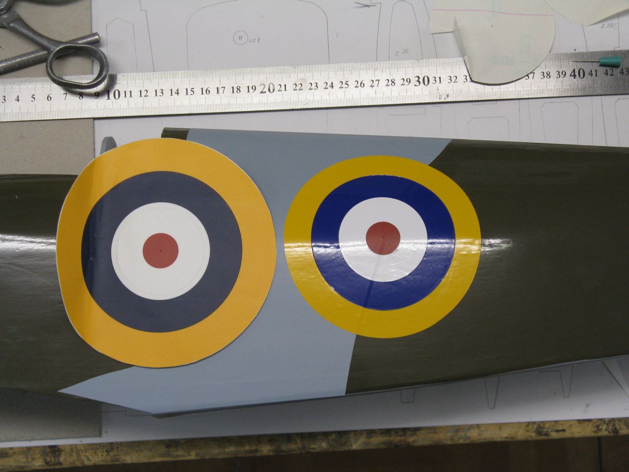

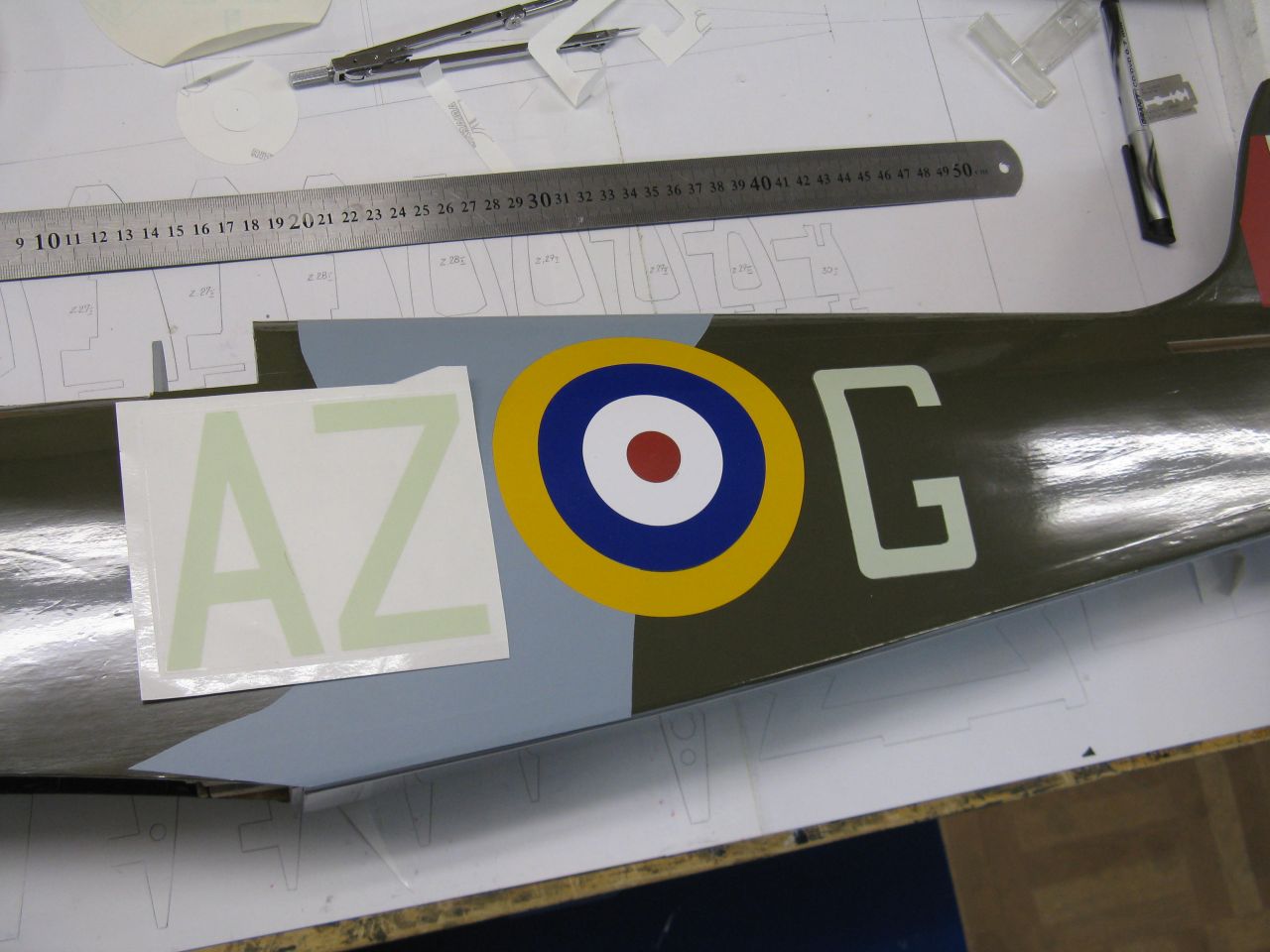

Właściwie, to miałem już nie kombinować, ale coś mnie podkusiło, aby sprawdzić wielkość znaków na kadłubie, bo te koła jakieś wielgaśne mi się wydawały. No i były za duże o 2cm, więc musiałem wyciąć nowe. Przy okazji z liter AZ-G (234 Dywizjon) zrobiłem ZF-G (308 Dywizjon). Teraz z czystym sumieniem mogę nakleić szachownicę :mrgreen:
obraz 891.jpg [ 126.9 KiB | Przeglądane 10385 razy ]
obraz 892.jpg [ 121.65 KiB | Przeglądane 10385 razy ]
obraz 893.jpg [ 142.88 KiB | Przeglądane 10385 razy ]

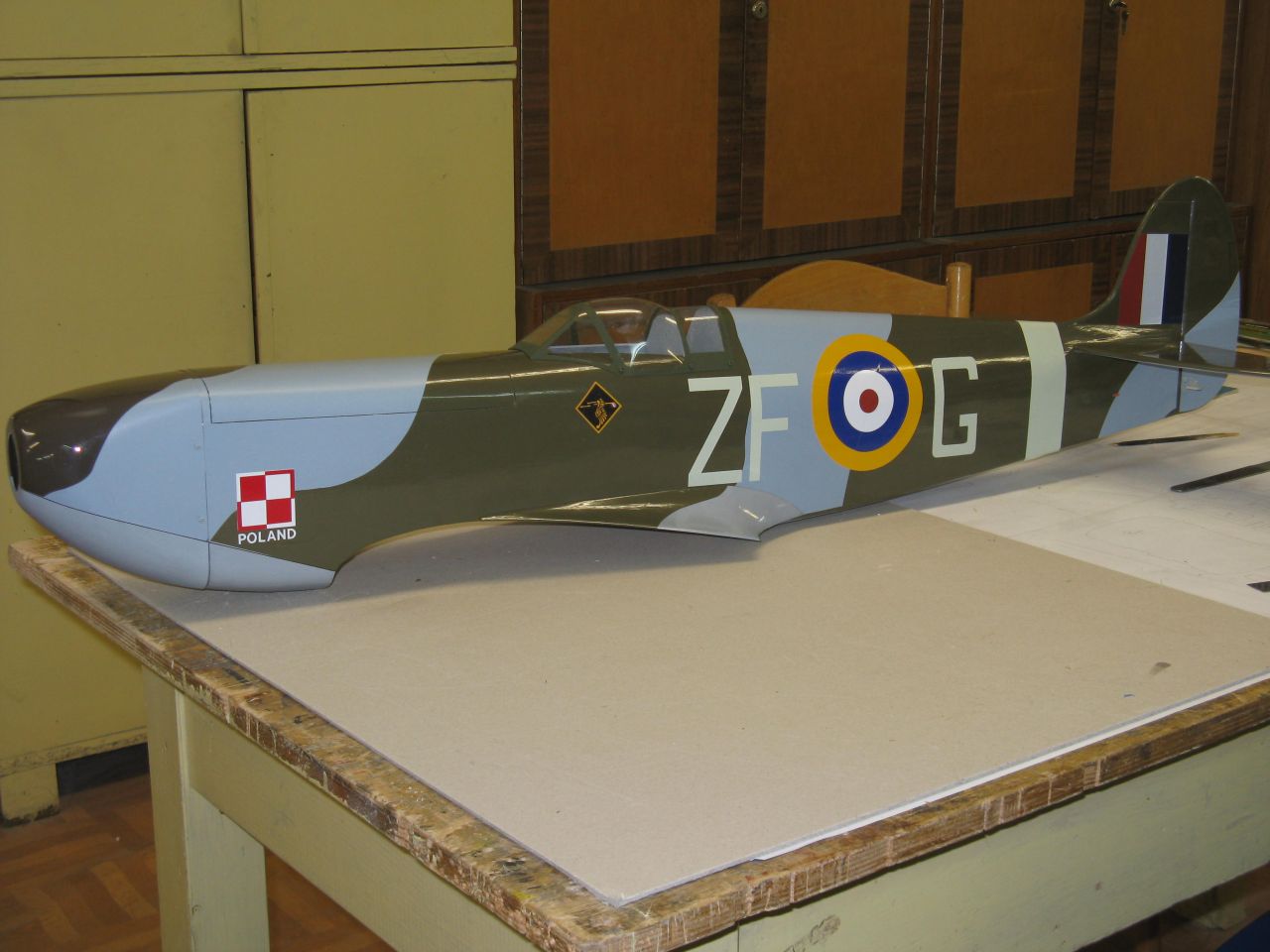

...ZF-G (308 Dywizjon). Teraz z czystym sumieniem mogę nakleić szachownicę...
Można? Można!
I jak tu Cię nie lubić ;)

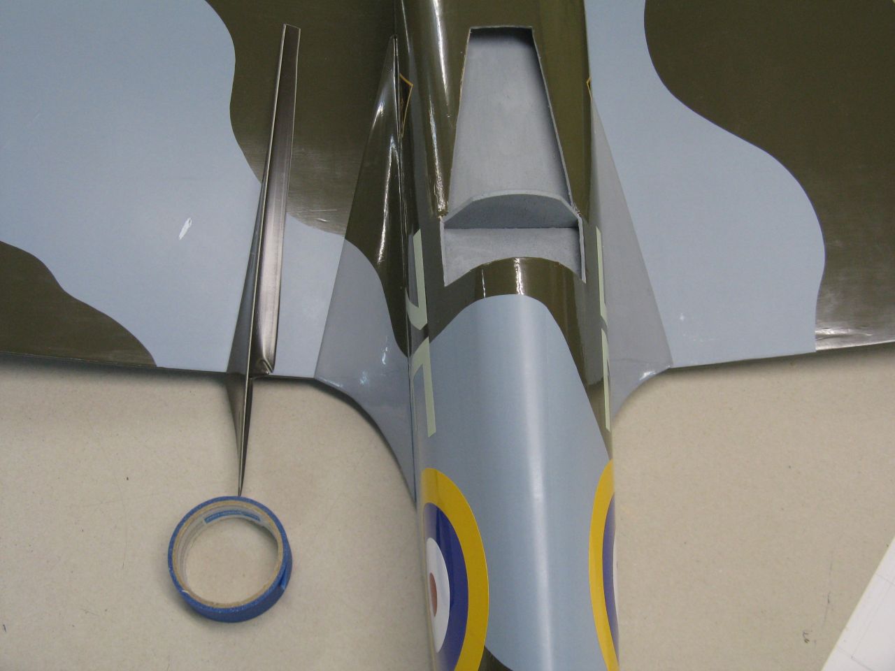

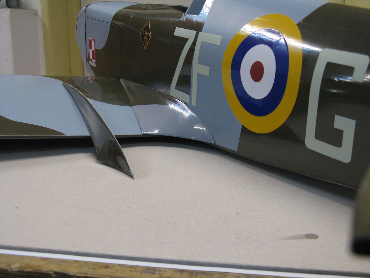

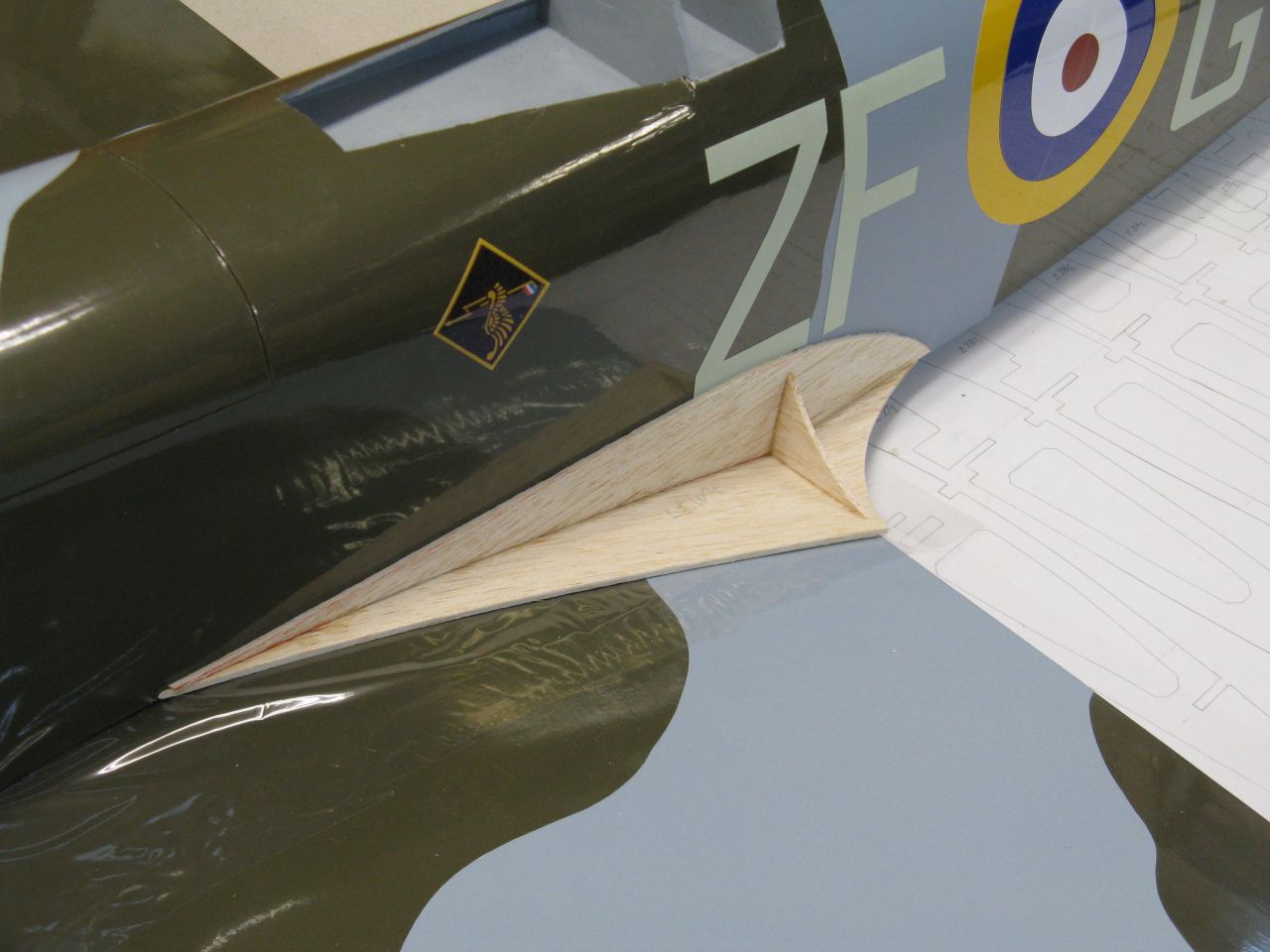

Kolejna rzecz, która nie dawała mi spokoju, to przejście kadłub-skrzydło. Spitfire miał dość "dorodny" ten fragment, a DeAgostini dała jakieś szyderstwo plastikowe, które oczywiście wyląduje w koszu 8-)
obraz 894.jpg [ 114.35 KiB | Przeglądane 10270 razy ]
obraz 895.jpg [ 112.89 KiB | Przeglądane 10270 razy ]
obraz 896.jpg [ 113.23 KiB | Przeglądane 10270 razy ]

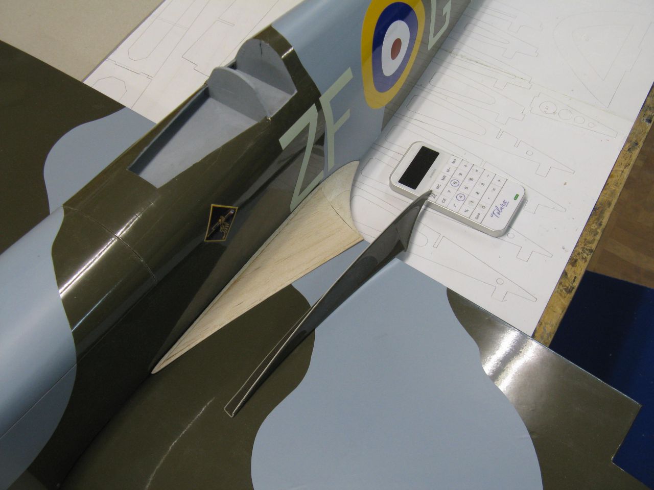

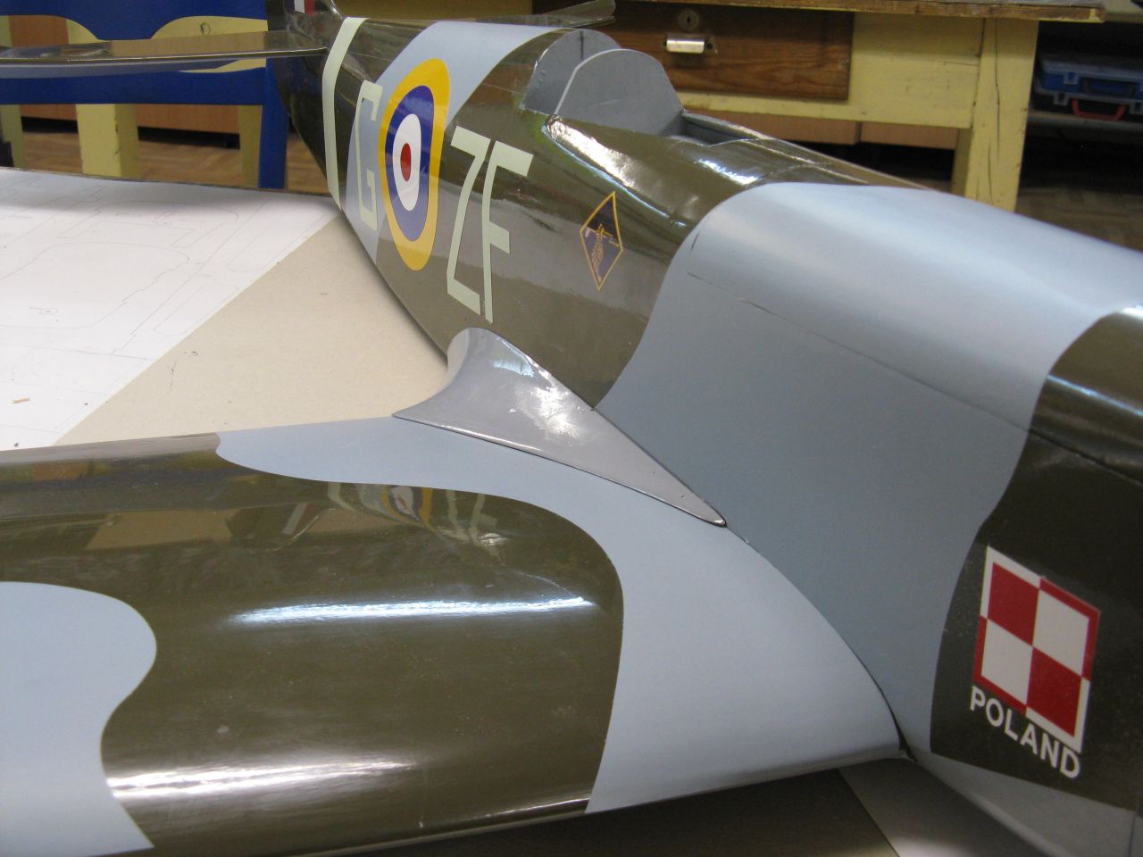

Coraz ładniejszy ten krakus :)
 Tytuł: Re: Spitfire z DeAgostini
PostNapisane: piątek, 21 marca 2014, 22:53
Posty: 6617

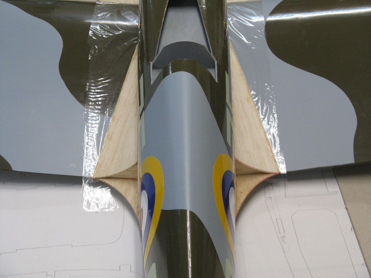

Ciekaw jestem jak wyjdzie to przejście, ileż ja się nakląłem w swoim Hawkerze Hurricane`u. I dalej jestem mało zadowolony.

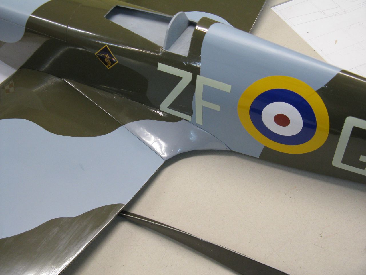

Tak wygląda teraz przejście kadłub - skrzydło. Obok plastikowe szyderstwo z zestawu :mrgreen:
obraz 897.jpg [ 115.25 KiB | Przeglądane 10131 razy ]
obraz 898.jpg [ 101.26 KiB | Przeglądane 10131 razy ]
obraz 899.jpg [ 120.2 KiB | Przeglądane 10131 razy ]
obraz 900.jpg [ 114.51 KiB | Przeglądane 10131 razy ]

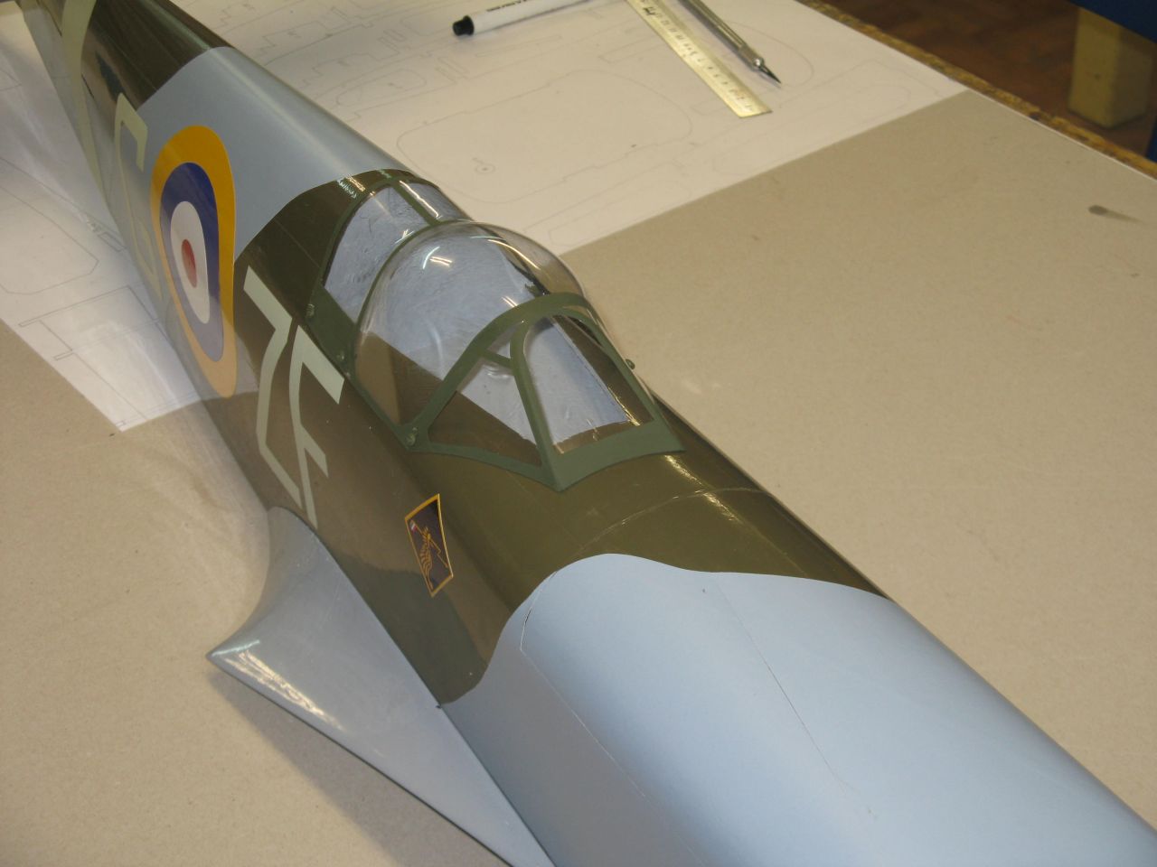

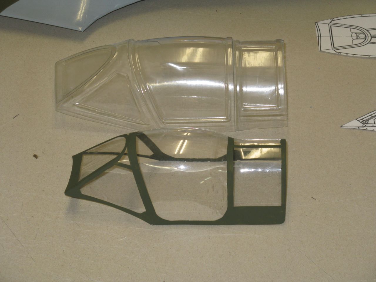

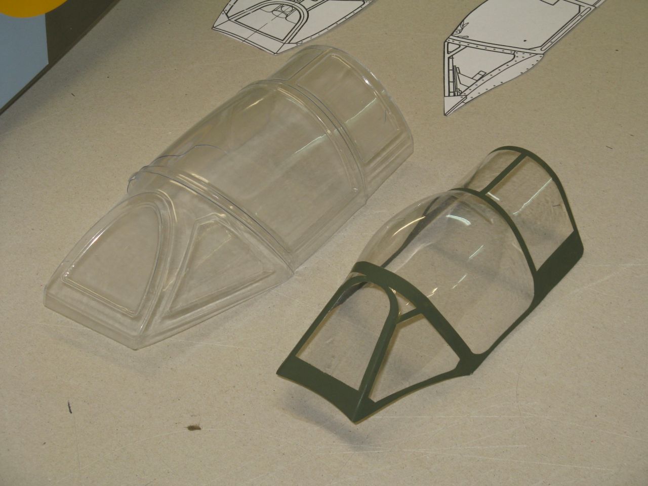

Kolejna rzecz, która strasznie raziła w tym modelu to oczywiście kabinka. Tak się złożyło, że w zestawie, który dostałem ten element był połamany, więc nie miałem wyjścia i musiałem zrobić własną. Myślę, że model wygląda dużo lepiej niż z tym szkaradztwem z Deagostini :mrgreen: Właściwie to był jedyny element modelu, na który wydałem pieniądze. Musiałem kupić Colę w Biedronce, aby mieć materiał na kabinę. Na szczęście nie był to duży wydatek :lol:
obraz 901.jpg [ 127.07 KiB | Przeglądane 10083 razy ]
obraz 902.jpg [ 123.83 KiB | Przeglądane 10083 razy ]
obraz 903.jpg [ 114.9 KiB | Przeglądane 10083 razy ]
obraz 904.jpg [ 91.43 KiB | Przeglądane 10083 razy ]

Swoją drogą mógłby Krzyś łaskawie pokazać, jak tę kabinkę wykonał, tak dla potomnych. Chyba, że udało mu się rzeczywiście kupić odpowiednią butelkę i tylko przykroił odpowiednio do potrzeb. ;)

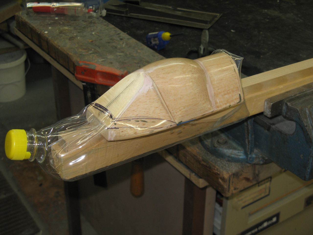

Właściwie, to chyba każdy zna tą technikę. W skrócie wygląda to tak:
- robię kopyto z balsy i utwardzam je żywicą epoksydową
- kupuję butelkę Coli 2l w Biedronce :lol: , bo mają ładne, gładkie butelki
- obcinam denko i wciskam kopyto kabiny jednocześnie klinując je drewnianymi kołkami, aby pozbyć się luzów
- podgrzewam wszystko opalarką i pod wpływem temperatury butelka zaczyna się kurczyć "obciskając" kopyto
- wycinam kabinę, a reszta do kosza :mrgreen:
obraz 905.jpg [ 118.31 KiB | Przeglądane 9626 razy ]
Ostatnio edytowano wtorek, 25 marca 2014, 21:11 przez kesto, łącznie edytowano 1 raz
Adam, to na specjalne życzenie Karola ;)

Ja też stosuję skutecznie taką metodę butelkową. Ale zapytuję, czy kabinka dostarczona w zestawie nie pasowała?
Pozdrawiam Tadeusz

Tadeusz, kabinka z zestawu była połamana, ale nawet jakby była cała, to też bym ją zmienił, bo ohydna jest strasznie i szpetna, oraz w żaden sposób nie przypomina ślicznej kabinki Spitfire. 8-)

Kopyta kleiłem ze sklejonych warstw sklejki i lipy.
Zgadza się. Powiem szczerze, że robiąc to kopyto z balsy, też mi serce bolało, że tyle dobra się marnuje, ale jestem leniwy i jak pomyślę ile czasu bym szlifował kopyto ze sklejki to... już wolałem z balsy :mrgreen:
Klocek ciąłem oszczędnie ;)

Równie pięknie Ci wychodzi ze styroduru marnotrawco....
No ale obkurczanie styroduru kiepsko wychodzi więc rozumien Twoje rozterki. Efekt jest powalający.

Przy sklejce i klejeniu z wielu kawałków czasem odciskały się warstwy, mimo starannej obróbki, szpachlowania, malowania itd. Na pleksi grubości 1,5 - 2 mm, bo taką się zdobywało, nie było tego tak widać, ale PET potrafi ;)
Pleksi można było ładnie wypolerować.
Zalecane było grzać to pioruństwo w oleju do ok.160 stopni i tłoczyć, ale grzało się nad palnikiem, a przegrzana robiła się matowa :cry:
Krzysiek, robisz ładne rzeczy, więc pokazuj trochę warsztatu, na pewno ktoś z Twojej wiedzy skorzysta.
