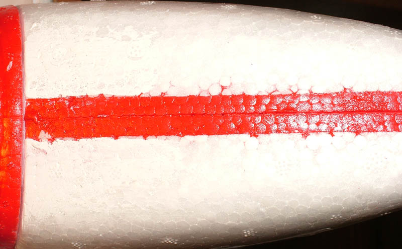

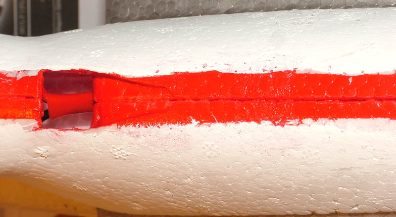

Pierwsze próby malowania EPP są niezadowalające.
Niestety kłania się brak doświadczenie w malowaniu EPP ale testy trwają nadal.
A oto kilka fotek.
Pierwsze malowanie na czystym EPP bez podkładu z maskowaniem taśmą izolacyjną.
DSCF1438.JPG [ 81.2 KiB | Przeglądane 10757 razy ]
Tutaj podobnie jak wyżej farba weszła w strukturę EPP.
Próbowałem zamaskować to malując białą emulsją.
Efekt wyszedł katastrofalnie brzydki. Ale niema tego złego, co by na dobre nie wyszło.
Myślę, że jak zastosuje emulsje jako podkład to przykryje wszystkie pory EPP a do tego emulsja nie będzie odłaziła od EEP płatami.
DSCF1439.JPG [ 72.9 KiB | Przeglądane 10757 razy ]
A to sprzęt jaki dziś zakupiłem do pomalowania TS II
Ten po lewej to podkład. Kupiłem mając nadzieję, że będzie się dobrze trzymał EPP i nie będę musiał stosować emulsji jako podkładu. Boje się, że emulsja będzie zbyt ciężka, a do tego nie mam aerografu no i będę zmuszony malować wałkiem.
DSCF1440.JPG [ 85.22 KiB | Przeglądane 10757 razy ]
A to efekt jak pomimo zastosowania podkładu Motipa odlazło malowanie z EPP.
Jak pisałem zrobie jeszcze kilka eksperymentów, myślę że zbyt szybko nanioslem kolor na podkład. Mógł jeszcze dobrze nie wyschnąć i dla tego odlazło.
DSCF1441.JPG [ 89.34 KiB | Przeglądane 10757 razy ]

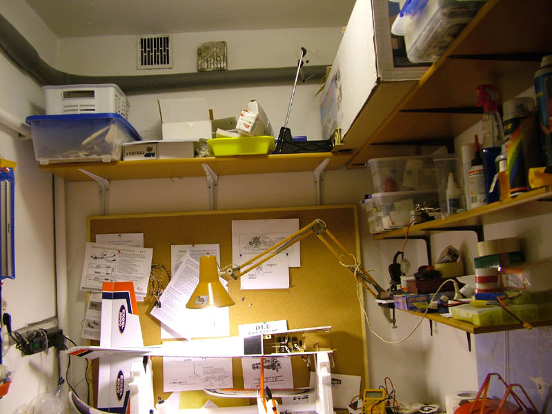

Pisałem kiedyś że pochwale się swoją pakamerą którą zamieniłem na modelarnie.
Modelarnia to zbyt dumnie brzmi, ponieważ pomieszczenie jest wielkości 1,76mx2,1m
Zresztą popatrzcie sami.
Na pierwszym zdjęciu jest ES mojego młodego kolegi (notabene na nim troche eksperymentuje z tym malowaniem) a on ma 1,37m rozpiętości. :( :( :(
Z tyłu resztka ostatniego trenerka, który zginął śmiercią tragiczną.
Lecąc na plecach miał polecieć w górę. Musiałem łopatą go wykopywać (było po tej fali deszczy w maju) bo wbił się pionowo aż po skrzydło. O dziwo skrzydła i silnik są przeżyły bez uszczerbku.
DSCF1435.JPG [ 94.7 KiB | Przeglądane 10750 razy ]
A to plan ogólny
DSCF1431.JPG [ 97.94 KiB | Przeglądane 10750 razy ]

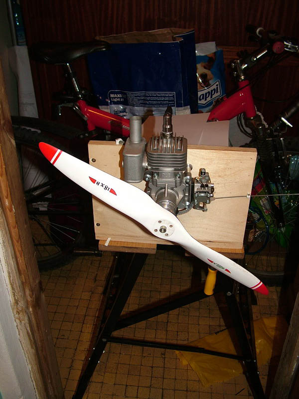

A to silnik do tego Pittsa na hamowni.
Niestety musi stać w korytarzu bo sie nie mieści już w modelarni. :D :D
DSCF1433.JPG [ 80.73 KiB | Przeglądane 10750 razy ]
Silniczek to DLE30. Pali świetnie. Za 3-4 machnięciem odpala.
Reguluje się też dobrze, choć musze powiedzieć że na razie zostawiłem na ustawieniach fabrycznych. Wkręca się w wysokie obroty bezproblemowo.
Jeszcze na nim nie latałem ale jak na razie jestem bardzo zadowolony.

Testy właśnie się zakończyły.
Wnioski są następujące. Nic sie nie chce tego cholerstwa trzymać.
Żaden podkład, ani emulsja. Po naklejeniu taśmy izolacyjne oraz przy jej odrywaniu naniesiony kolor odrywa się pod całą taśmą.
Nie mniej testy nie poszły na marne i uzyskałem efekt do przyjęcia, tak na 80%-90%.
Mianowićie są dwie metody.

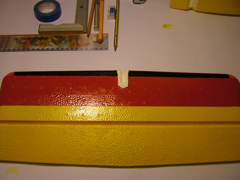

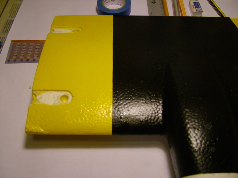

A teraz trochę dokumentacji:
Pierwsze zdjęcie to po położeniu podkładu i wyrysowaniu linii podziału
Komentarz: Pierwsze zdjęcie to po położeniu podkładu i wyrysowaniu linii podziału
43.jpg [ 85.36 KiB | Przeglądane 10668 razy ]
Pierwsze malunki skrzydła
45.jpg [ 186.78 KiB | Przeglądane 10668 razy ]

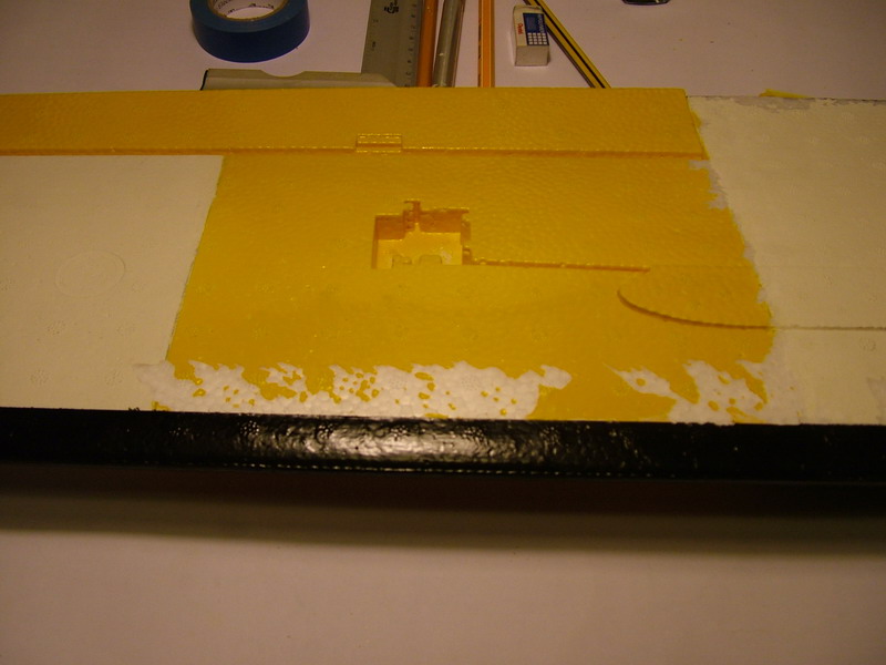

A to ten pech z kolorem. Początkowo myślałem że jak wyschnie to zrobi się prawidłowy
i oczywiście poleciałem po całym skrzydle.
47.jpg [ 152.01 KiB | Przeglądane 10668 razy ]
To kolor po położeniu właściwego żółtego na ten psełdo żółty.
46.jpg [ 125.42 KiB | Przeglądane 10668 razy ]

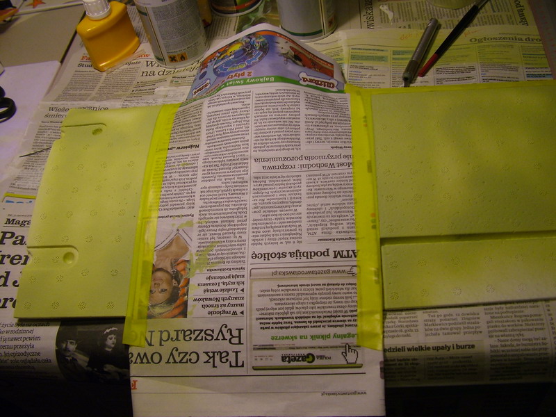

Po zdarciu i ponownym zagruntowaniu maskowanie do kolejnego malowania
52.jpg [ 108.53 KiB | Przeglądane 10668 razy ]

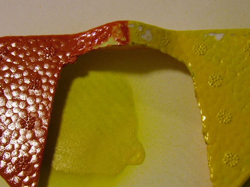

A teraz pokaże jak działa podkład z wikolem 1:1 oraz 1:4. Bez słów.
56.jpg [ 79.21 KiB | Przeglądane 10668 razy ]
57.jpg [ 94.23 KiB | Przeglądane 10668 razy ]
58.jpg [ 79.03 KiB | Przeglądane 10668 razy ]

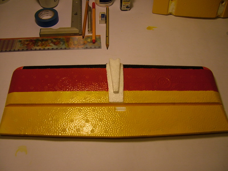

A tak będzie wyglądał już docelowo statecznik poziomy. Widok góra i dół.
54.jpg [ 111.58 KiB | Przeglądane 10668 razy ]
55.jpg [ 103.92 KiB | Przeglądane 10668 razy ]

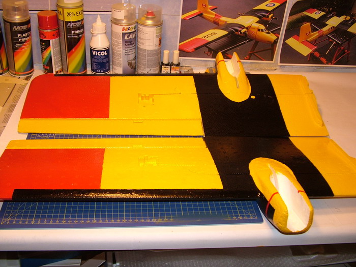

Trochę zmniejszyłem rozmiar zdjęć żeby się szybciej wczytywały bo jest ich pare. :)
Na pierwszych dwóch widać skutki stosowania taśmy chińskiej.
Na lotkach był podkład 1:1 i niestety trochę zlazło.
60.jpg [ 92.31 KiB | Przeglądane 10602 razy ]
61.jpg [ 79.59 KiB | Przeglądane 10602 razy ]
Na spodzie skrzydła widać żółtego "kleksa". Postanowiłem go zostawić jako podpis fatalnego malarza.
Niestety gondole musiałem lecieć pędzelkiem. Brak sprzętu tutaj dawał się we znaki.
62.jpg [ 131.42 KiB | Przeglądane 10602 razy ]
63.jpg [ 123.8 KiB | Przeglądane 10602 razy ]

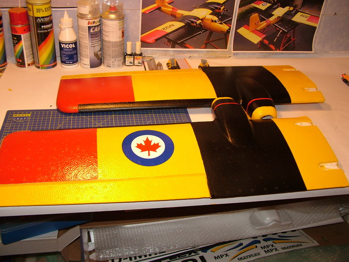

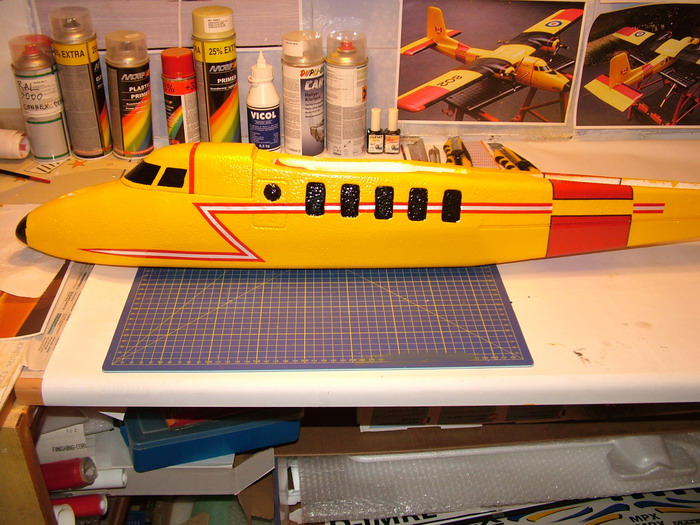

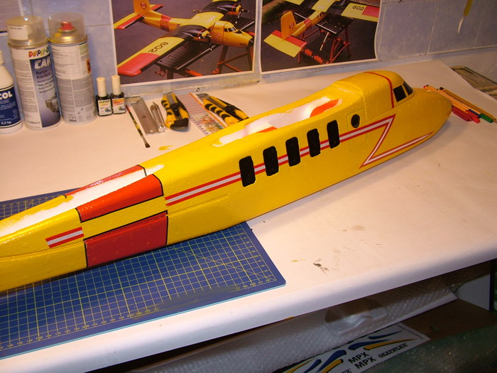

Będzie nieco ładniej jak dijdą jeszcze napisy i naklejki.
Zdjęć z bliska nie będzie bo wstyd pokazywać partanine.
67.jpg [ 139.85 KiB | Przeglądane 10602 razy ]
68.jpg [ 96.05 KiB | Przeglądane 10602 razy ]
69.jpg [ 127.6 KiB | Przeglądane 10602 razy ]
71.jpg [ 134.65 KiB | Przeglądane 10602 razy ]
72.jpg [ 144.88 KiB | Przeglądane 10602 razy ]
CDN.
