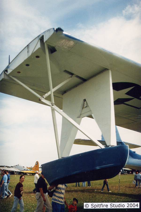

Władek, trzeba pamiętać, że TS nie był projektowany jako łódź latająca, a co za tym idzie odległość śmigieł od lustra wody jest stosunkowo niewielka. Jest to znany problem również w przypadku amfibii jak choćby ulubiona przez wszystkich Catalina. Z tego też powodu stosuje się odpowiednie brzechwy na nosie kadłuba, kierujące wodę bardziej na zewnątrz. Pozwala to w jakimś stopniu ograniczyć zasysanie wody przez śmigła. Można oczywiście zastosować klasyczne pływaki i nie przerabiać kadłuba, ale to z kolei jeszcze większy ciężar i opory powietrza w locie.
Stefan, co do kształtu pływaków pomocniczych, miałem na myśli ukształtowanie ich dna, a nie rzut z góry. Twoje wyglądają jak owiewki na koła. Zobacz jak ukształtowane jest dno pływaków choćby w Canadair C-415 lub Catalinie.

48_pby-6a_rh_float_fr_.jpg [ 52.51 KiB | Przeglądane 22401 razy ]
Ig12380.jpg [ 64.74 KiB | Przeglądane 22401 razy ]

Stefan, co do kształtu pływaków pomocniczych, miałem na myśli ukształtowanie ich dna, a nie rzut z góry. ...
Tak na prawdę to myślałem, że jakoś "prześliznę" się przez te pływaczki, ale widać, że Kesto nie uznaje kompromisów tak jak nie uznaje ich to nasze hobby. :D
Trudno, będę płakał, ale zrobię dna zgodnie ze zdjęciami.
Woda dodaje dodatkowe twarde warunki. :mrgreen:

Stefan, wzoruj się na oryginale: Zestaw pływaków do TWIN STAR BL - Multiplex Obrazek
Ewentualnie "przerabiaj" na "łódź pływającą" :mrgreen:

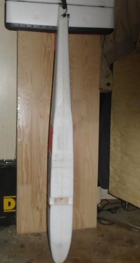

Dzisiaj w wolnych chwilach między nie tylko modelarskimi obowiązkami poprawiłem jeden pływak.
DSC01952.JPG [ 35.19 KiB | Przeglądane 22222 razy ]
DSC01953.JPG [ 31.39 KiB | Przeglądane 22222 razy ]
DSC01954.JPG [ 21.92 KiB | Przeglądane 22222 razy ]
nie będę się wstydził przed Kesto choć to przecież nawet nie makieta.
Szpachlówka schnie. :mrgreen:

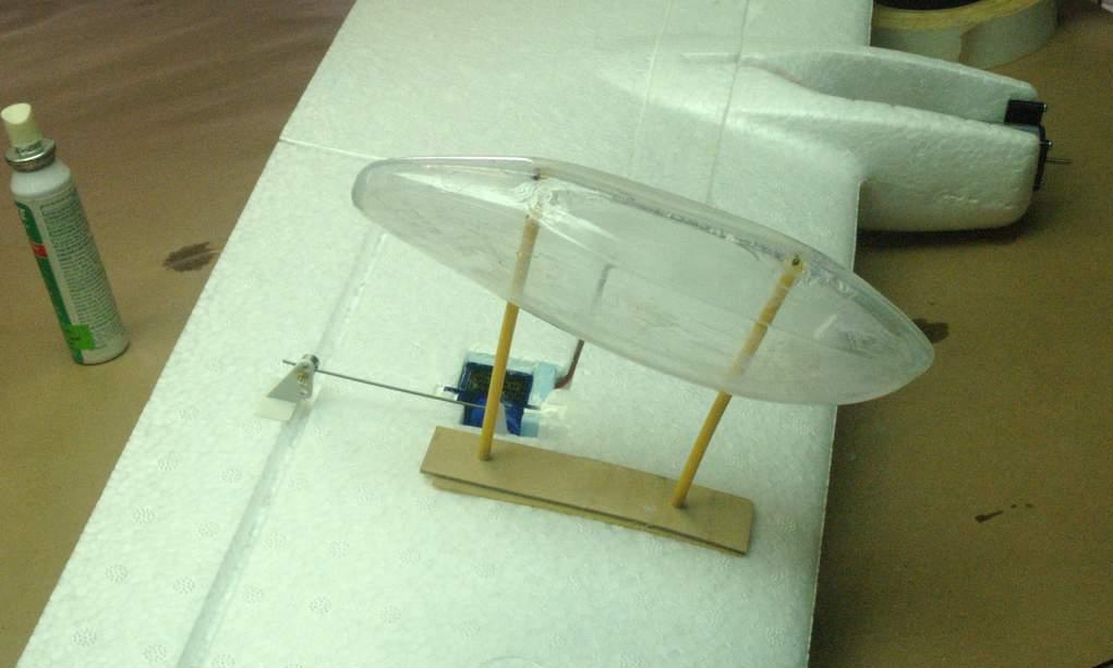

ED:
krankor napisał(a):
Te żółte "nóżki" są elastyczne Stefan?
Nie wiem Grzegorz, ale w tym modelu zrobię je z patyczków bambusowych/szaszłykowych osłoniętych jakoś tam aerodynamicznie. :cry:
Ostatnio edytowano niedziela, 9 października 2016, 20:23 przez Stema, łącznie edytowano 1 raz

... w tym modelu zrobię je z patyczków bambusowych/szaszłykowych osłoniętych jakoś tam aerodynamicznie. :cry:
Jeden modelarz pokazywał mi owiewki na prętach stalowych sklejone z cienkiej tekturki owiniętej w ściśnięte "U" Stosunkowo szybko i prosto. W makiecie :) Kilkanaście lat temu robiąc rozpórki "N" między końcówkami płatów wicherka dwupłata zrobione z pręta "1" owiewki kręciłem z blaszki aluminiowej też "U" z zakładką, bez kleju. Teraz pewnie bym zrobił z tekturki :P.

DSC01956.JPG [ 38.8 KiB | Przeglądane 14724 razy ]
Musiałem przerobić jeden kołpak dla lewego śmigła. ;)

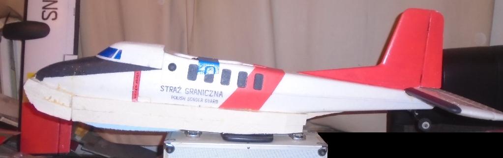

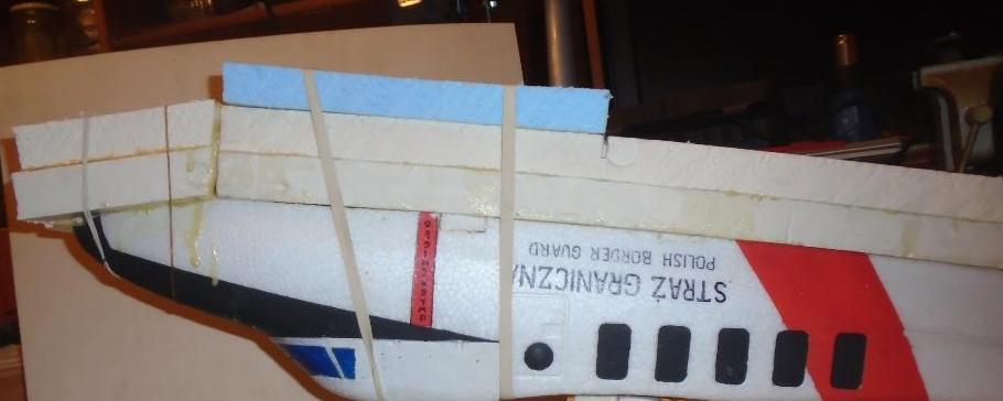

Tak jak mówiłem Jurku, splanuję dno do doklejek i dzisiaj będę wycinał stępkę.
Dno zrobione:
DSC019601.JPG [ 42.86 KiB | Przeglądane 14642 razy ]
Jeszcze muszę dociąć/uzupełnić ubytek po podwoziu.

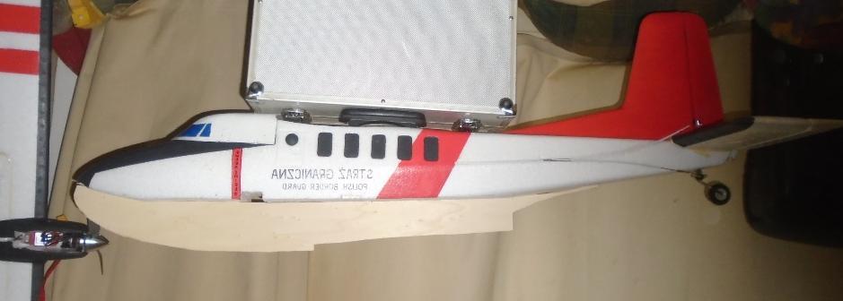

Stępkę wyciąłem
DSC01969.JPG [ 15.69 KiB | Przeglądane 14583 razy ]
i dopasowałem
DSC01966.JPG [ 38.6 KiB | Przeglądane 14583 razy ]
Jeszcze wytnę jakieś ażury.

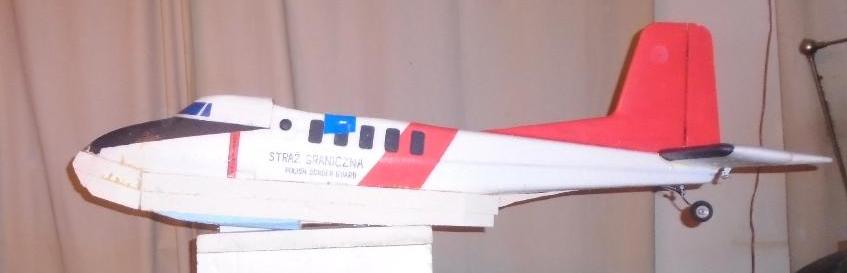

Może zdążę oblatać w łikend w nowej wersji?

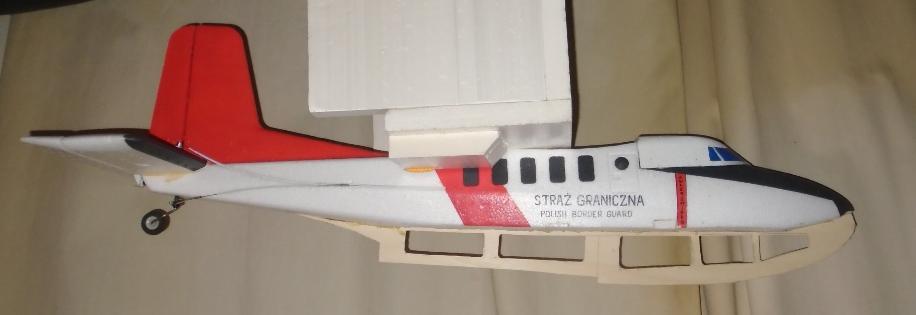

 Tytuł: Re: TwinStar [Multiplex] - łódź latająca
PostNapisane: piątek, 14 października 2016, 19:37
Stępka się kleiła
DSC01974.JPG [ 28 KiB | Przeglądane 14526 razy ]
aż się dokleiła
DSC01977.JPG [ 29.97 KiB | Przeglądane 14526 razy ]
formatki na podwodzie przygotowałem czyli tylko jutro dokleić. :lol:

Dopiero przykleja się pierwsza warstwa podwodzia:
DSC019800.JPG [ 27 KiB | Przeglądane 14458 razy ]
Jutro druga. :mrgreen:
PostNapisane: środa, 19 października 2016, 16:08
DSC01985.JPG [ 46.46 KiB | Przeglądane 14349 razy ]
DSC01988.JPG [ 33.45 KiB | Przeglądane 14349 razy ]
Ostatnio edytowano środa, 19 października 2016, 17:17 przez Stema, łącznie edytowano 1 raz
PostNapisane: środa, 19 października 2016, 17:00
Stefan, widze ze zrezygnowales ze steru wodnego, jak bedziesz sterowal model na wodzie?
PostNapisane: środa, 19 października 2016, 17:11
Władku, mnie się wydaje że Stefan nie powiedział ostatniego słowa i taki ster wodny zamierza wykonać.
PostNapisane: środa, 19 października 2016, 17:20
Władku, ster będzie sterowany razem z kierunkiem. :D
Wczoraj nie czułem się dobrze/brak zadęcia do roboty to nadrabiam dzisiaj.
Przykleiłem ostatnią warstwę podwodzia. Jutro zamierzam to obrabiać.
DSC01996.JPG [ 39.74 KiB | Przeglądane 14328 razy ]
PostNapisane: piątek, 21 października 2016, 17:56
Obciąłem z grubsza zbędne naddatki.
DSC01998.JPG [ 38.02 KiB | Przeglądane 14260 razy ]
Jutro zacznę nadawać ostateczny kształt.
DSC020020.JPG [ 26.62 KiB | Przeglądane 14253 razy ]
Zważyłem dzisiaj ze strachem - ile tego doszło?
Tylko 40 gramów :!: :D
[Podwozie ważyło swoje.]
