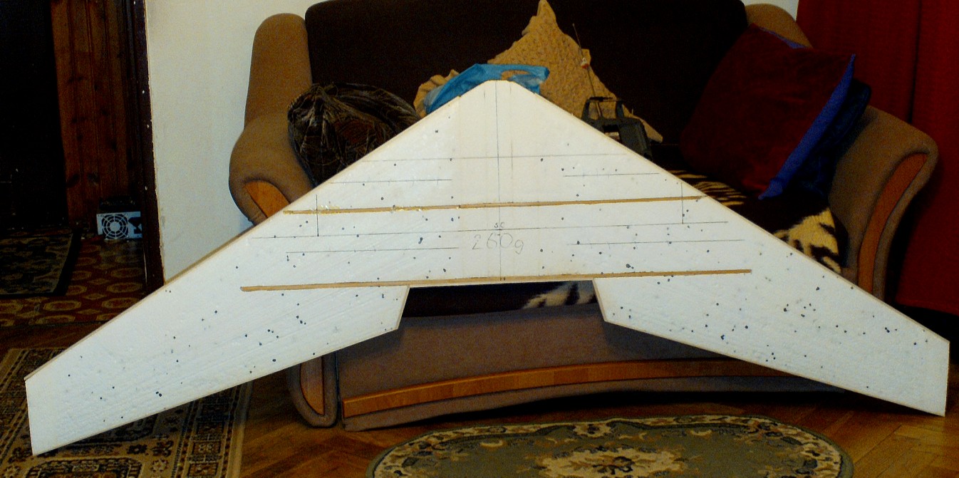

Nieutulony w bólu postanowiłem szybciutko zrobić nowe skrzydełko. Wczoraj odebrałem rdzenie skrzydełka 160cm. Wykonane starannie przez hornet coś tam. Jednak 160cm to dla mnie stanowczo za mało. Dokupiłem więc płytę styropianu gr 5cm i wydłużyłem je: do kazdej połowy rdzenia dokleiłem wspomniane 5cm z obu profili, dodam jeszcze jeden 5cm centralny. W ten sposób rozpiętość wzrosła do 185cm ale myślę o zaokrągleniu do 190. Korci mnie 200cm ale nie chce mi sie tyle szlifować. Tym razem chciałbym wykonać jak najlżej. Poprzednie miało masę 1800g do lotu przy 200cm rozp; i napędzane było silnikiem TP 2915-5T-8Y. Na śmigle TP 13x4 dawało to 2200g ciągu statycznego na pakiecie 4s. Fotek w tej chwili nie wstawiam bo nie ma jeszcze czego pokazywać.

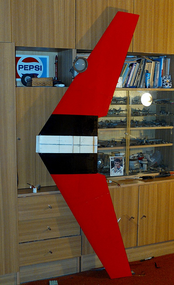

Model już prawie ukończony - przynajmniej kolorystycznie:
Teraz zastanawiam się nad zbieznoscią lotek: tak jak na focie: jej wymiary to 6x4x71,5cm. cięciwa samego skrzydła w skrajnych odległościach lotki tak jak na focie - 31 i 15cm. Zawsze miałem lotki prostokątne 7cm szerokości ale to moim zdaniem psuło trochę obrys skrzydła. Mam nadzieję, że takie proporcje lotek spokojnie wystarczą(?).

 Tytuł: Re: Zagi 160 ale przedłużone.
PostNapisane: sobota, 11 maja 2013, 09:26
Ciekaw jestem jak będzie po tych przeróbkach latać. :)
PostNapisane: poniedziałek, 13 maja 2013, 18:25
Dołączył(a): wtorek, 12 marca 2013, 14:02
Posty: 58
Lokalizacja: Sanok
Cześć,
Co do lotek, to zauważyłem, że inni robią je "odwrotnie", tzn. węższe przy kadłubie i szersze na końcu, skrzydło przez to ma optycznie mniejszą zbieżność... Ale dlaczego tak robią to nie wiem...
PostNapisane: poniedziałek, 13 maja 2013, 21:40
Posty: 475
Lokalizacja: Gdańsk
bartek74 napisał(a):
Cześć,
Nie raz już na różnych forach zwolennicy szerszego w cześci przyśrodkowej - "walczyli" z tezami przeciwników ; jednym i drugim modele niby dobrze latały. Mnie chodziło własnie by tą zbieżność podkreślić.
