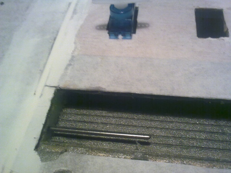

Od dłuższego juz czasu mozolnie i powoli powstaje depronowy piperek. Historia budowy jest na znajomym forum http://pfmrc.eu/viewtopic.php?t=25235.W tej chwili zatrzymałem się na napędzie lotek. Drut który widać na zdjęciu wchodzi w lotkę, ale z tej strony muszę go zagiąć o 90 stopni a to wydaje się prawie niemożliwe. Drut ma 2mm jest sztywny , a nie mam żadnego podejścia z kombinerkami by go złapać i zagiąć :evil:
Macie jakiś pomysł jak to zrobić??

Zrób zdjęcie z dalszej perspektywy, jeżeli może być odległość od miejsca wychodzenia tego drutu z 5-10mm to będą CI potrzebne kombinerki żeby móc złapać za ten drut oraz mocna stalowa rurka która nasunie się na tą rurkę z fazą na końcu pod kątem około 45st. przytrzymujesz kombinerami pręt a ruką podginasz ile się da, potem odsuwasz kombinerki dalej od miejsca gięcia i za pomocą tej samej rurki doginasz do 90 st. Rurka musi być stalowa. To jeden z kilku sposobów.

Obawiam się również o długość tego drutu po wygięciu. Wygląda mi na zbyt długi :nieufny:

Musi być wygięty? Może wkleić w niego orczyk?

Mam kilka niepotrzebnych orczyków od serw, które by sie do tego idealnie nadawały. Pytanie tylko jak i na co je wkleić żeby sie nie obróciły w czasie pracy. :?:

sprobuj jak sie uda splaszczyc drut na koncu, a wklej na zywice, jak dziurka w orczyku za duza to dopasuj rurkę wchodzaca na pret, albo zrób coś lepszego, mianowicie wygnij z kawałka drutu literę "L", jeden koniec zalutuj razem z prętem, obwiązując wszystko do okoła miedzianym drucikiem odwiniętym z czegoś, a drugi będzie wystawał do góry i zrobisz na nim co chcesz. jak nie chcesz lutować, możesz razem je skręcić kostką elektryczną do łączenia drutów, albo 2 wsadzic razem w ciasna rurke i zalac zywica w środku, ściskając rurkę szczypcami gdzie się da

Poszukaj w sklepach modelarskich.Są dostępne orczyki do sterowania podwoziem przednim przykręcane na robaka.Kiedyś takie kupowałem w Modelarnia.pl

Problem napędu lotek nie został jeszcze rozwiązany. Zeszlifowałem drut na płasko i wkleiłem orczyk od serwa na żywicę. Niestety po wyschnięciu i po mocniejszej próbie poruszenia orczyka żywica puściła i orczyk się obrócił. Pozostanie chyba najpewniejsza metoda czyli wygięcie drutu za pomocą dopasowanej rurki, tak jak proponował sławekmod. Muszę tylko taką rurkę gdzieś znaleźć bo jak narazie nic mi nie wpadło w rękę. Szukałem też w marketach budowlanych , ale nic nie znalazłem :x
