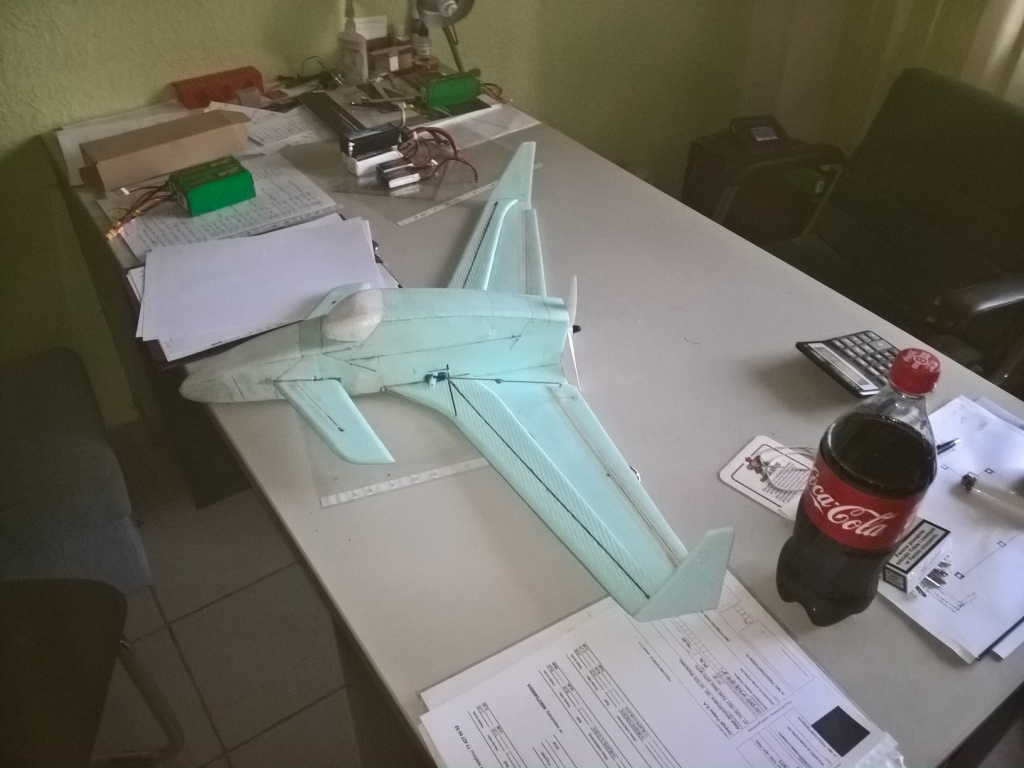

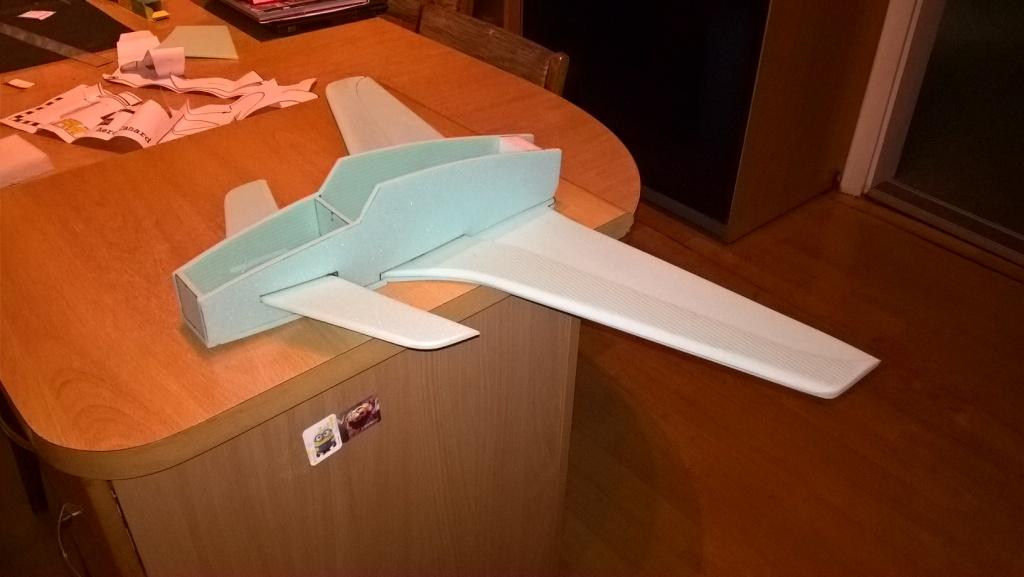

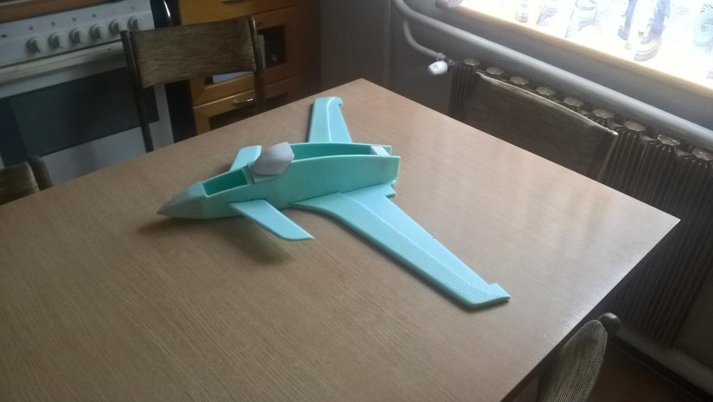

Latem po długich namowach kolegi , postanowiłem że zbuduję samolot z zielonego szaleństwa.
Pierwszy raz w życiu robiłem samolot z tego materiału, i na dodatek w układzie kaczki, a żeby było jeszcze śmieszniej to od około dwóch lat nie pilotowałem modelu samolotu :mrgreen:
I kilka fotek
WP_20160813_23_12_32_Pro.jpg [ 106.48 KiB | Przeglądane 5525 razy ]
WP_20160814_09_45_22_Pro.jpg [ 106.79 KiB | Przeglądane 5525 razy ]
WP_20160814_09_45_40_Pro.jpg [ 99.71 KiB | Przeglądane 5525 razy ]
WP_20160815_17_19_34_Rich.jpg [ 99.62 KiB | Przeglądane 5525 razy ]
Pierwsze loty to totalna klapa , ale materiał wdzięczny szybko się odbudowuje ;)
Po pierwsze primo, masa (w wersji nazwijmy V1 wynosiła 220g) nie więcej niż 180g
Po drugie primo , aku 3S max 450mAh,
Po trzecie primo , stateczniki na końcówkach skrzydeł ( w planach ich nie ma, a ich brak powodował że model był nie do opanowania)
Po czwarte primo , kąty silnika 0' (na planach jest)
Po uwzględnieniu wszystkich "primo" i wprowadzeniu ich w modelu , nagle okazało się że lata :shock: , i to całkiem fajnie i nie jest go trudno pilotować :shock:

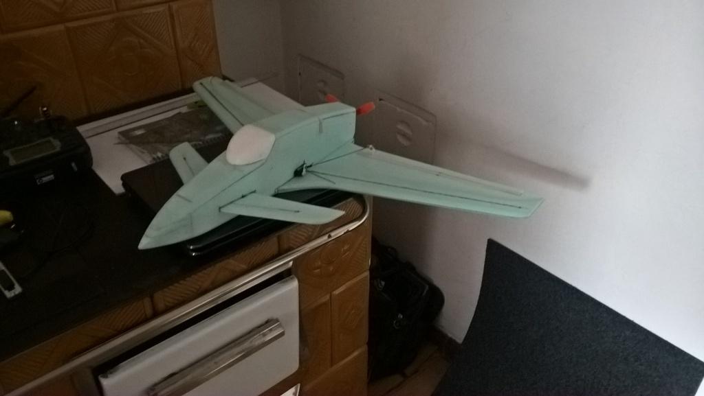

Tak wygląda po przeróbkach

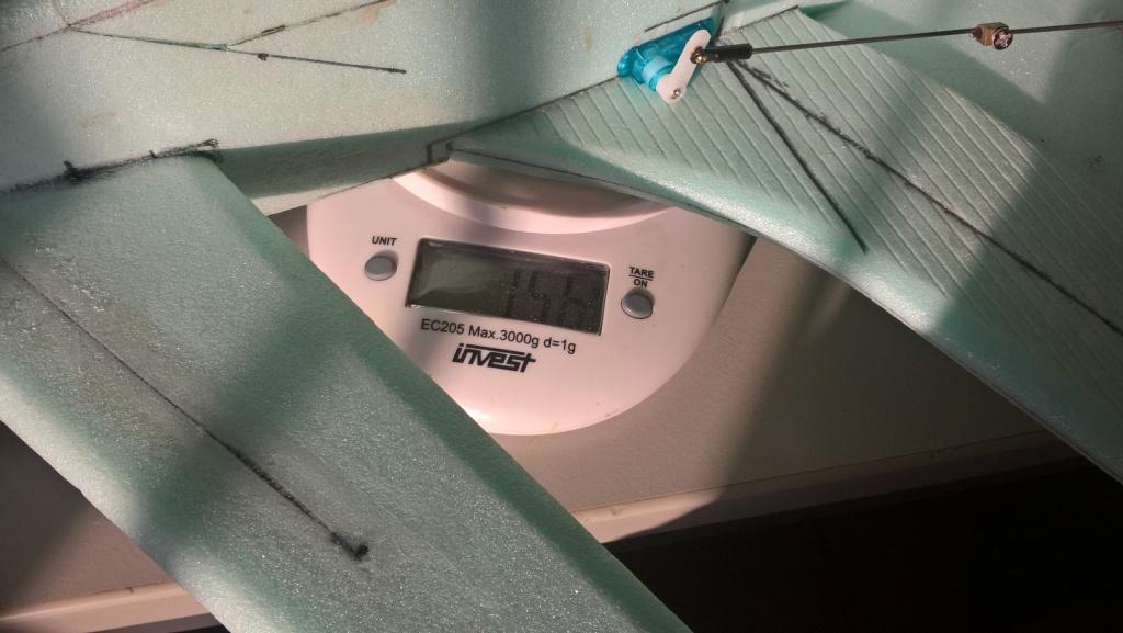

Komentarz: Wiem już nie jest piękny
WP_20161001_08_15_33_Pro.jpg [ 251.5 KiB | Przeglądane 5525 razy ]
Komentarz: i jego już nie aktualna waga (teraz ~180)
WP_20160829_07_40_27_Pro.jpg [ 121.67 KiB | Przeglądane 5525 razy ]
