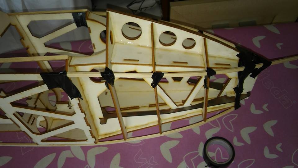

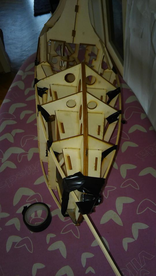

Dzisiaj popracowalem troskę z gondola kadluba oto efekt :)
https://mobile.facebook.com/photo.php?fbid=910905672348500&id=100002872288935&set=p.910905672348500&source=47&refid=52&ref=bookmarks&_ft_=top_level_post_id.910632969042437%3Atl_objid.910632969042437%3Athid.100002872288935
Andrzej S.
Ostatnio edytowano sobota, 20 sierpnia 2016, 01:19 przez endriuRC, łącznie edytowano 2 razy
 Tytuł: Re: salamandra 3.2m kit endriuRC
PostNapisane: sobota, 20 sierpnia 2016, 09:12
Posty: 470
No i pięknie, fajny projekt, oldtimery mają coś w sobie :)
Tylko zdjęcia najlepiej dodawaj jako załączniki bezpośrednio na forum ;)

Przez 2 dni troszke popracowałem nad gondolą oto efekt prac :) :roll:

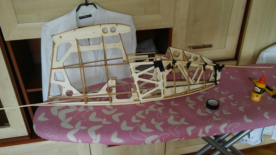

Dzisiaj wkleiłem sobie 2 podłużnice dolne idące przez cały kadłub i 2 krótkie górne.

No i fajnie :D
2 rzeczy, po 1 kup sobie rolkę taśmy papierowej lepiej i taniej niż izolacyjna ;)
Po 2 jak pisałem wcześniej zdjęcia najlepiej dodawaj bezpośrednio na forum, bez ładowania ich na zapodaj czy inne cuda bo znikają a tu zostaną.
Jak piszesz posta masz opcję dodaj plik, wybierasz zdjęcie bezpośrednio z komputera i dodajesz, nie zniknie ;)

GrzegorzP napisał(a):
No i fajnie :D
Dobrze kupie tą taśmę i zdjecia bede dodawał tak jak mówisz:)

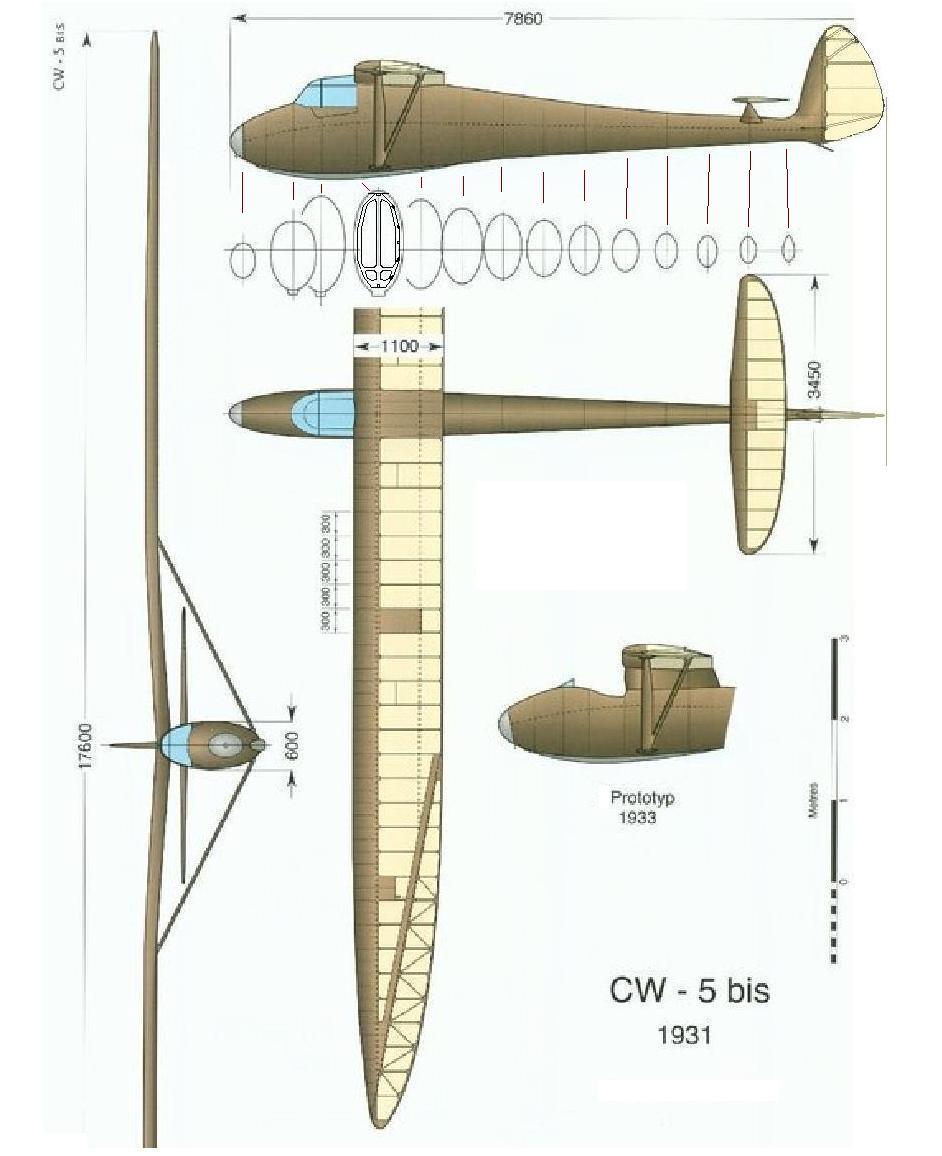

PostNapisane: poniedziałek, 22 sierpnia 2016, 18:42
endriuRC napisał(a):
... po prostu prze piękna
A taki również polski?
CW-5 bis.JPG [ 88.61 KiB | Przeglądane 23019 razy ]

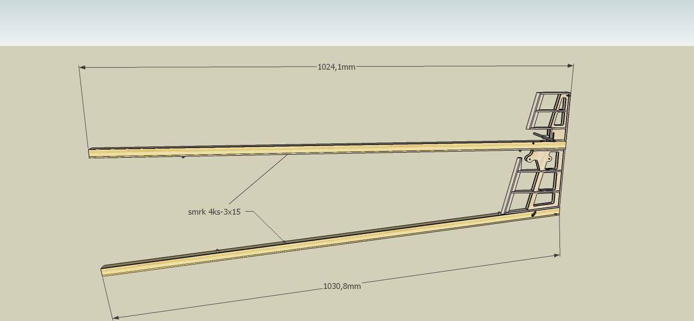

Znalazłem w końcu jakiej dlugosci maja byc belki ogonowe.
received_913833885389012.jpeg [ 30.08 KiB | Przeglądane 22899 razy ]
Dzisiaj sobie wkleiłem 2 górne podlużnice.

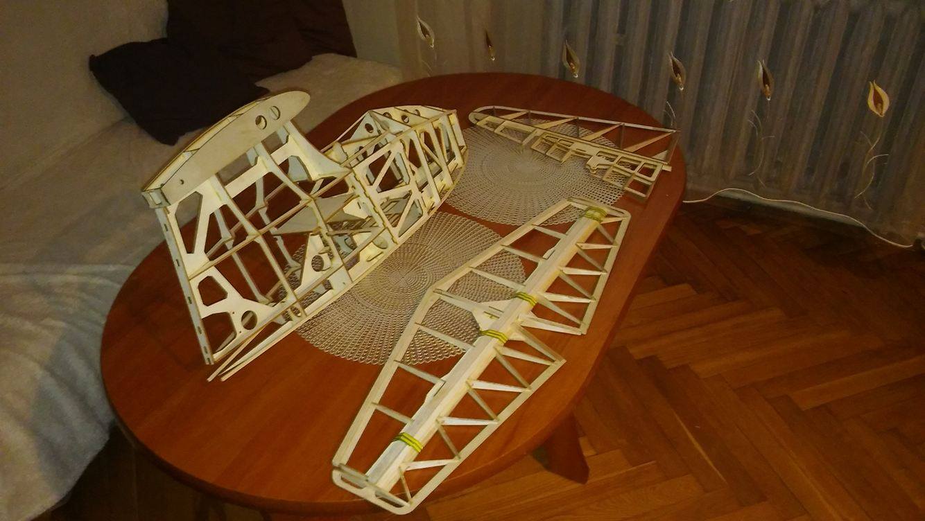

robiłem taką salamandre lata super jedna uwaga -nie zakładaj linek na ster wysokosci za wielkie luzy !!!!!!! zrób atrape ,a w ster wysokości zamontuj płaskie serwo typu HS 125 mg lub podobne płaskie 10 mm grubości .Belke ogonową zrobiłem z listew sosna 15x3 góra i dół a po bokach sklejka 1.5 mm słoje wzdłuż kleiłem w kątowniku alu kupisz LIDL BRICO MARCHE itd .Na tym etapie klejenia kadłuba doklej płoze bo potem kleiszna na styk i odpadnie przy pierwszym lądowaniu
DSC01409.JPG [ 394.64 KiB | Przeglądane 22852 razy ]
PostNapisane: środa, 24 sierpnia 2016, 20:17
Posty: 403
Wiek: 29
Dziekuje bardzo za pomoc, z czego robiłeś tą ploze i na czym ja mocowles? Serwo od wyaokosci gdzie jest schowane?

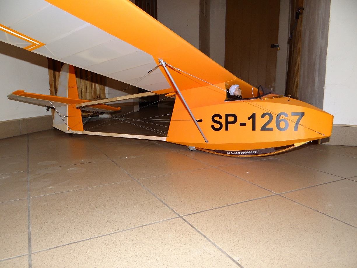

przed oklejeniem kadłuba wstepnie przykrecałem ołów bo jest tam sporo miejsca

Ja sobie kupiłem 2 belki balsowe 20x20 bede to szlifowal na 18x18 listwe sosnową dokleje od momentu początku tylniego końca kadłuba do samego końca listwy.

za słabe takie belki -połamiesz jak nic !! musisz zrobić przestrzenne puste w środku

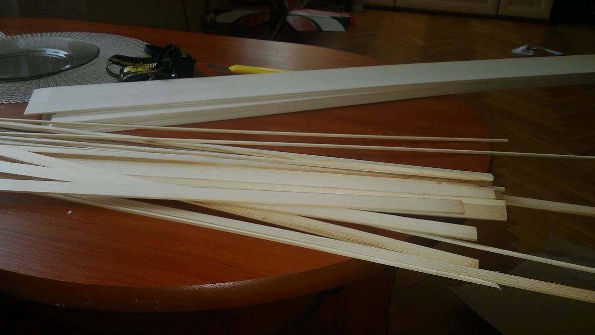

Kupiłem 3 listwy sosnowe które będę szlifował na dana grubość.

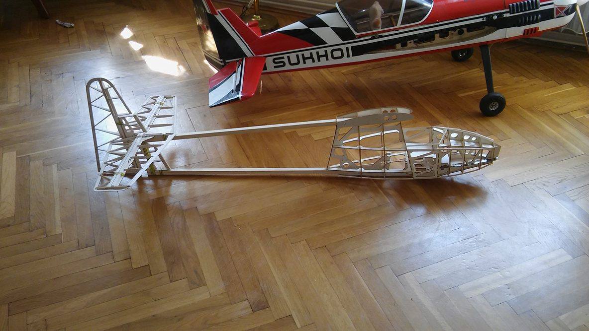

Salamandra na dzień dzisiejszy wygląda tak:

Masz link do relacji z budowy Salamandry, gdzie dokładnie widać jak zbudowane są belki ogonowe http://pfmrc.eu/index.php?/topic/29249-salamandra-14/
Nie próbuj robić tych belek jako pełnych listew sosnowych.

Dziękuję ci Krzyśku za bardzo fajny link który na pewno ułatwi mi budowę. Belki ogonowe zrobie z 4 listew 15x3, Serwo od steru wysokości umieszczę pomiedzy sterem kierunku.

Panowie mam pytanie moga byc listwy z ktorych zrobie podluznice (belki) 15x3 kadlubowe z buku? Są cięższe niz sosna ale akurat nie ma sosnowych a dostawa nie wiadomo kiedy bedzie.

Moje dotychczasowe wypociny :) Cieszy powoli oko i zaczyna w ogóle przypominać jakiś tam latający wynalazek :D
Ja na Twoim miejscu zdecydowanie poszukałbym sosny. Nie za bardzo chce mi się wierzyć, że w Czechowicach nie ma jakiegoś supermarketu budowlanego, czy zakładu stolarskiego. Można zawsze zakupić materiał, a na żądany wymiar dociąć samemu. Buczyna jest krucha, ma zupełnie inną budowę, sam wspomniałeś o wadze. Budujesz bardzo ładny model i zapewne kosztowny, więc buduj zgodnie ze sztuką modelarską a nie z tego co masz pod ręką.
Powodzenia

Postanowiłem zaczekac na sosne :)
Przecież możesz zrobić zamówienie w jednym z dużych sklepów kompletu potrzebnych materiałów do skończenia modelu i wszystko ładnie Ci przyślą.
W dwa dni :!:
W dwa dni :!:
Dlatego też tak zrobię.
PostNapisane: wtorek, 13 września 2016, 22:11
Posty: 403
Wiek: 29
Materiały są to troszke popracowałem nad modelem
Plany na weekend dorobić brakujące belki które musze dokleic do obecnych i zacząć robić skrzydło :)
paczka2.jpg [ 72.39 KiB | Przeglądane 19732 razy ]
paczka1.jpg [ 94.56 KiB | Przeglądane 19732 razy ]
Przymiarka :)
salamandrcia.jpg [ 109.94 KiB | Przeglądane 19727 razy ]
