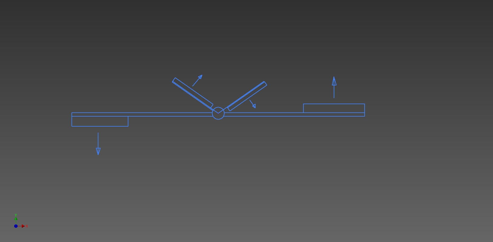

Winę za "świrowanie" modelu ponosi ustawienie kierunku wychyleń lotek usterzenia V, co opisałem w tym wątku viewtopic.php?f=87&t=2222&view=unread#unread

Wojcio, gratuluje oblotu ale ustawienie V i lotek z mikserem czy bez MUSI byc takie i wtedy model bedzie posluszny
V-tail--- lotki.jpg [ 106.68 KiB | Przeglądane 17158 razy ]

Tak też mnie się wydawało ale miałem wątpliwości więc zapytałem (w poście powyżej podaję link do postu z pytaniem) i Krzysiek podpowiedział, że powinno być tak samo jak na lotkach i... Teraz jest tak jak wymyśliłem na początku i będzie OK, czyli zgodnie z tym co narysowałeś.
dlaczego ustawiasz kontrę na lotkach ? Nie bardzo rozumiem

Ja to się nie bardzo znam ale wydaje mi się, że to właśnie nie jest kontra.
Patrząc z tyłu, statecznik V do zakrętu w prawo i lotki też do przechyłu w prawo.
Nie bardzo wiem czy zartujesz, czy pytasz powaznie i nie o pozycje chodzi kto z tylu czy z przodu
Lotka na prawym skrzdle w gore-na lewym skrzydle w dol --- model przechyla sie w prawo i prawe skrzydlo wedruje do dolu. W pelni koordynowany zakret (bez zeslizgu i wyslizgu) wspomagany jest
sterem kierunku w prawo, a podtrzymywany w poziomie sterem wysokosci
wiesz..... ja różnie robię zakręty, kiedyś może napisze o tym.
ale jeśli patrzymy z tylu modelu to tak jest jak napisałeś ale jak patrzymy od przodu to jest kontra ,ja w pierwszym momencie patrzyłem od przodu wiec wyszła mi kontra , czasem przy ostrym skręcie steru kontruje lotkami .

Jacek, absolutnie popieram i tak jak napisalem z miksem czy bez ustawienie usterzenia "V" steru kierunku do wychylenia lotek przy zakrecie powinno byc takie jak na rysunku.
Jak ustawil Wojtek tego nie wiem a Marka pytania i jego wypowiedzi nie rozuniem.

Jak ustawił Wojtek?
Lewa lotka na skrzydle w dół, lewa połówka V w górę w tym momencie jest prawa lotka w górę i prawa połówka V w dół.
Stan dokładnie jak to narysowałeś na swoim rysunku.
Gdy miałem ustawione symetrycznie, czyli lewa lotka w dół i lewa połówka V w dół (prawa strona analogicznie odwrotnie) to latająć z miksem lotki-kierunek z modelem dziwne rzeczy się działy a po wyłączeniu miksu jak dawałem drążek kierunku w lewo, to model zakręcał w prawo.
Nie ma znaczenia czy patrzy się z przodu czy z tyłu, jak lotka idzie w górę to ta strona V po której jest lotka musi iść w dół.
Kuniec kropka i nie ma co dalej kombinować. A jak zaczniecie się spierać i udowadniać czyja racja ma więcej racji to zrobię to co mój wujek.

To przecież jest logiczne. W zakręcie usterzenie V nie działa jak lotki tylko jak statecznik pionowy.
Gdyby obrócić połówki statecznika V "do pionu" to widać to od razu.
dokładnie tak
Rozchodzi się oto, że w żadnym wypadku nie ma kontry.

A jeśli chodzi o strzałki na rysunku, to określają kierunek wychyleń powierzchni sterowych a nie przechył modelu, bo faktycznie może to wyglądać myląco.

Wojtek, ciesze sie ze ustawiles i tak ma byc. Zawsze chetnie pomoge, a w temacie zamykam paskudna gebe i basta
