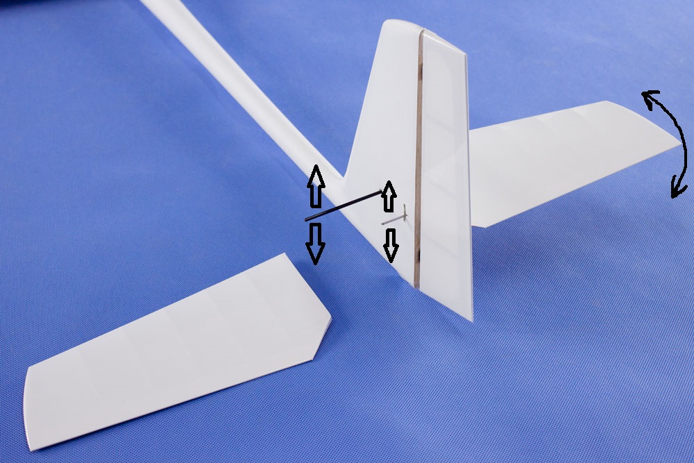

Meloow pozwolę sobie dorysować strzałki co się kiwa i w którym kierunku: jest to "pływający ster wysokości", myślę że teraz będzie jaśniej co do istoty problemu. Widzę na zdjęciu oś steru jest dwukrotnie grubsza niż pręt cięgna serwa może tu tkwi przyczyna mojego problemu. jaka powinna być średnica tego "czarnego" pręta a jaka tego drugiego ?

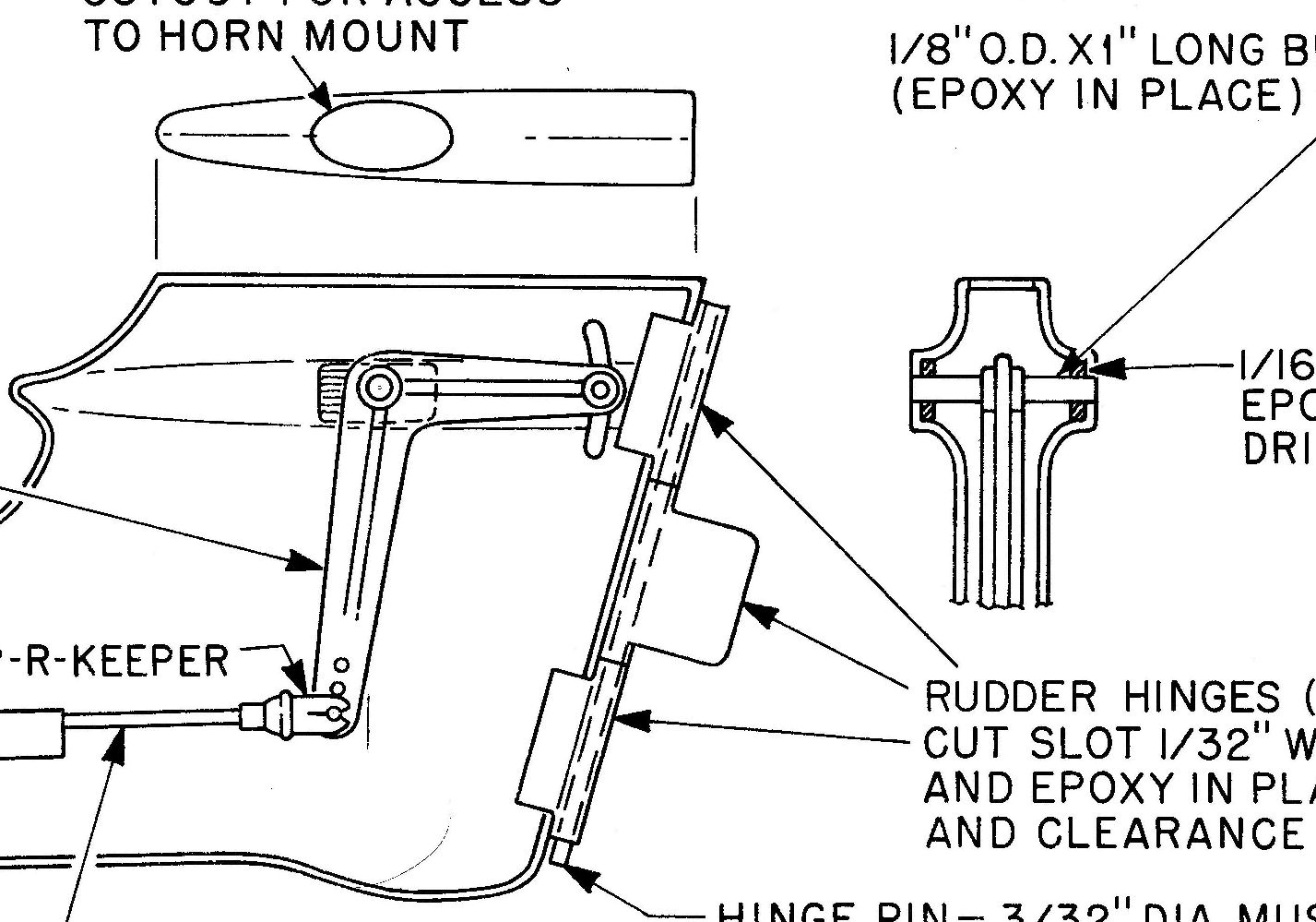

W tego typu statecznikach ważne jest dokładne wykonanie otworów dla grubszej osi.Pasowanie musi być suwliwe,bez żadnych luzów poprzecznych.Tak samo wewnątrz statecznika dżwignia wychylająca (na osi grubszej) musi być ustawiona po środku,bez luzów poprzecznych.Obie osie muszą ciasno wsuwać się w stateczniki.Na rysunkach,które Tobie przesłałem jest to wyrażnie narysowane i tak to trzeba zrobić.Problem zniknie... :D
Jak już prezentujemy na publicznym forum to poproszę bez błędów, " bo młodzież słucha, Ona się uczy..."
Strzałki góra/dół na grubszej osi (czarnej) są narysowane błędnie. Ta oś nie ma prawa wykonywać takich ruchów .
Może się wyłącznie obracać w otworze.
Pytasz o wymiar osi. Identyczne rozwiązanie mam w swoim "Albatrosie" 2,80 m rozpiętości i prawie 2 kg wagi.
Oś statecznika (czarna) u mnie ma 4 mm (węgiel) zaś ta cieńsza od dźwigni ma bodajże 2,4 mm (również węgiel) .
Taka grubość w tej wielkości szybowcu zupełnie mi się sprawdza.

Jezeli juz tak to proponuje przed napisaniem przeczytac temat od poczatku. Pawel narysowal strzalki zeby pokazac gdzie lezy problem i w jakim kierunku sa luzy.
Tak naprawde to czekalem jak dlugo na forum ktos w koncu pomoze Pawlowi. Wielkie dzieki Bobik za wyjasnienie.
