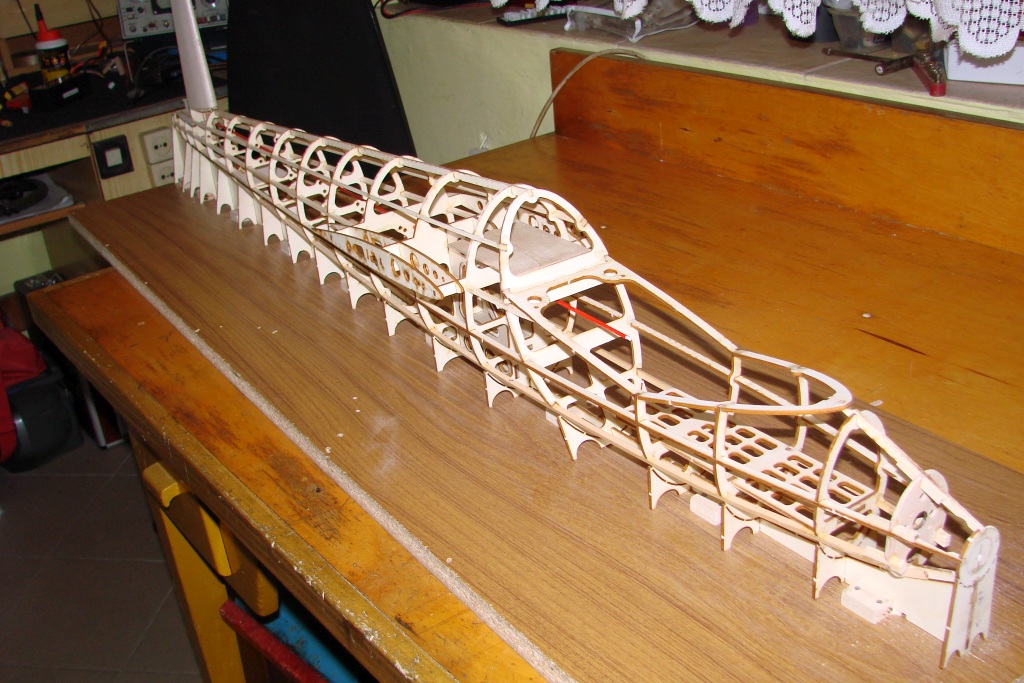

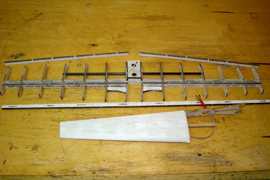

Jest to wycinanka kadłuba szybowca KOBUZ , skrzydła jeszcze leżą na "desce kreślarskiej"
Rozpiętość modelu 2600mm,
Waga - zobaczymy ile wyjdzie ;)
Jak widać wątek bedzie o budowie szybowca ale mam zamiar uzbroić go w osprzęt do lotów FPV.

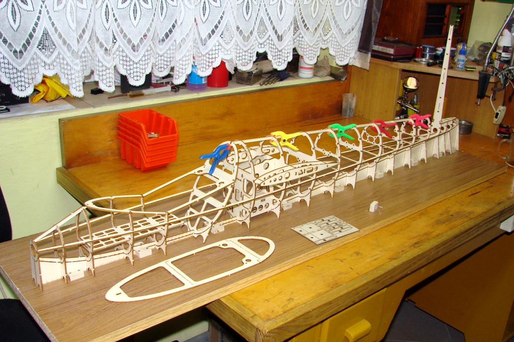

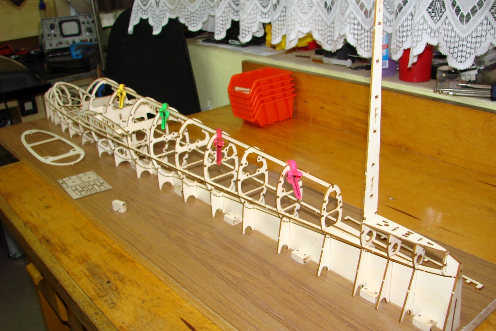

Nie dało rady i zacząłem składać kadłub. Na razie składam na sucho ale całość jest super zaprojektowana i super wycięta. Myślę, że robota szybko pójdzie.
porównanie do pakietu 2200mAh
DSCF7060.JPG [ 51.67 KiB | Przeglądane 27798 razy ]
I powolutku zaczynam składać
DSCF7062.JPG [ 47.14 KiB | Przeglądane 27798 razy ]

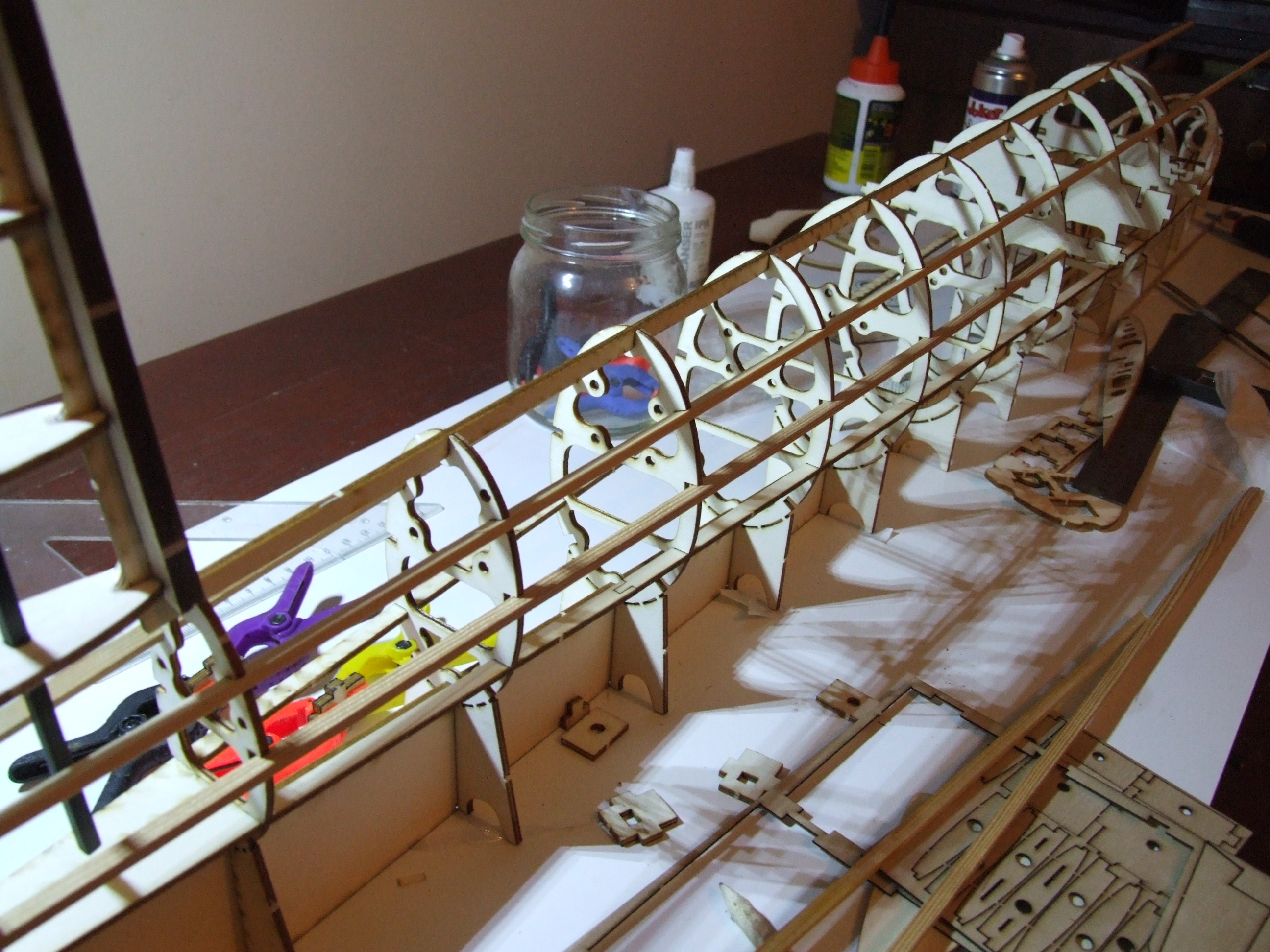

Powoli do przodu. Nie spieszę się z robotą bo paru rzeczy mi jeszcze brakuje.
Powiem Wam, że miałem nadzieję na modelarskie wyzwanie a ty nudy panie dzieju. Jak sobie już ładnie na desce wszystko ustawiłem to nic tylko wsadzać kolejne elementy i kleić. Wszystkie zamki we właściwych miejscach, nic nie trzeba dopiłowywać, podcinać - wszystko pasuje.
To takie puzzle dla dorosłych , rewelacja :mrgreen:
DSCF7066.JPG [ 30.89 KiB | Przeglądane 27526 razy ]
DSCF7071.JPG [ 1.17 MiB | Przeglądane 27526 razy ]
DSCF7073.JPG [ 30.37 KiB | Przeglądane 27526 razy ]

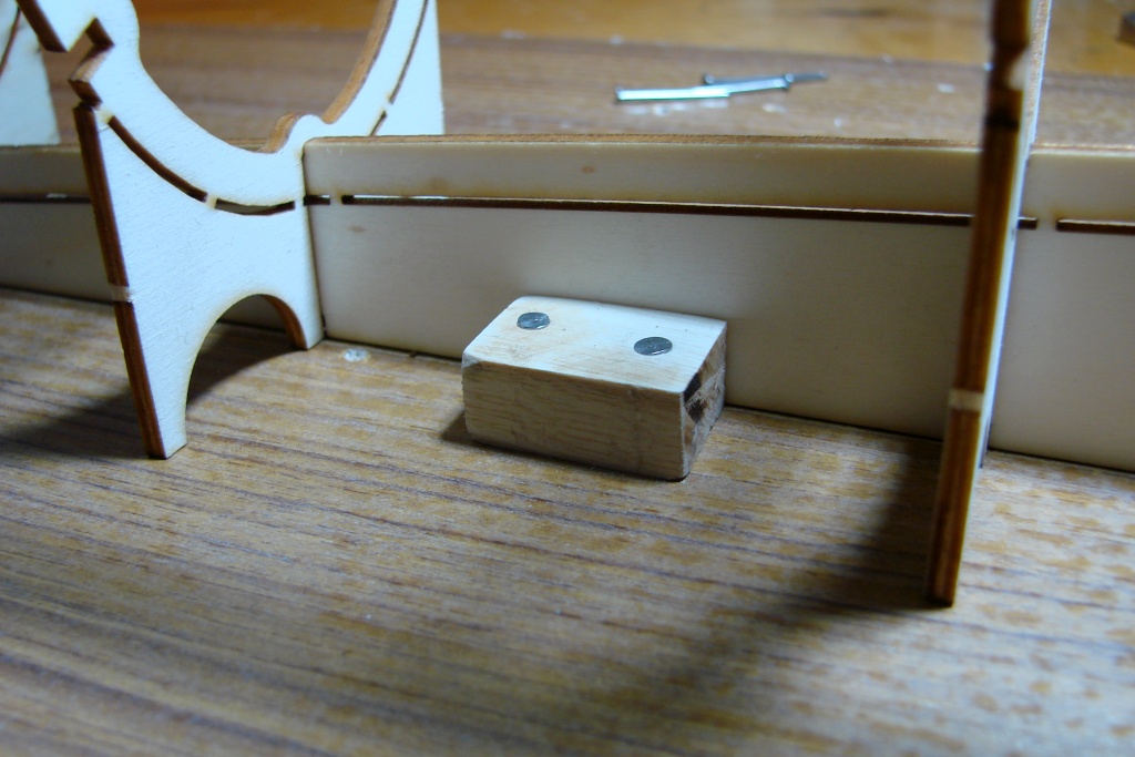

Problem stępki rozwiązany i to bez kleju, trzyma się solidnie kosztowało mnie to ... hoho albo nawet więcej. Całe 2zł wydałem na listwę w stolarni w której zrobiłem, sam nie wiem jak to nazwać, trzymacze może?

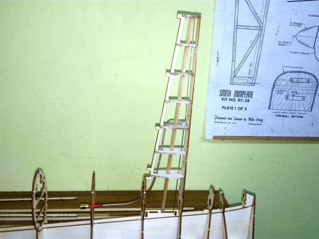

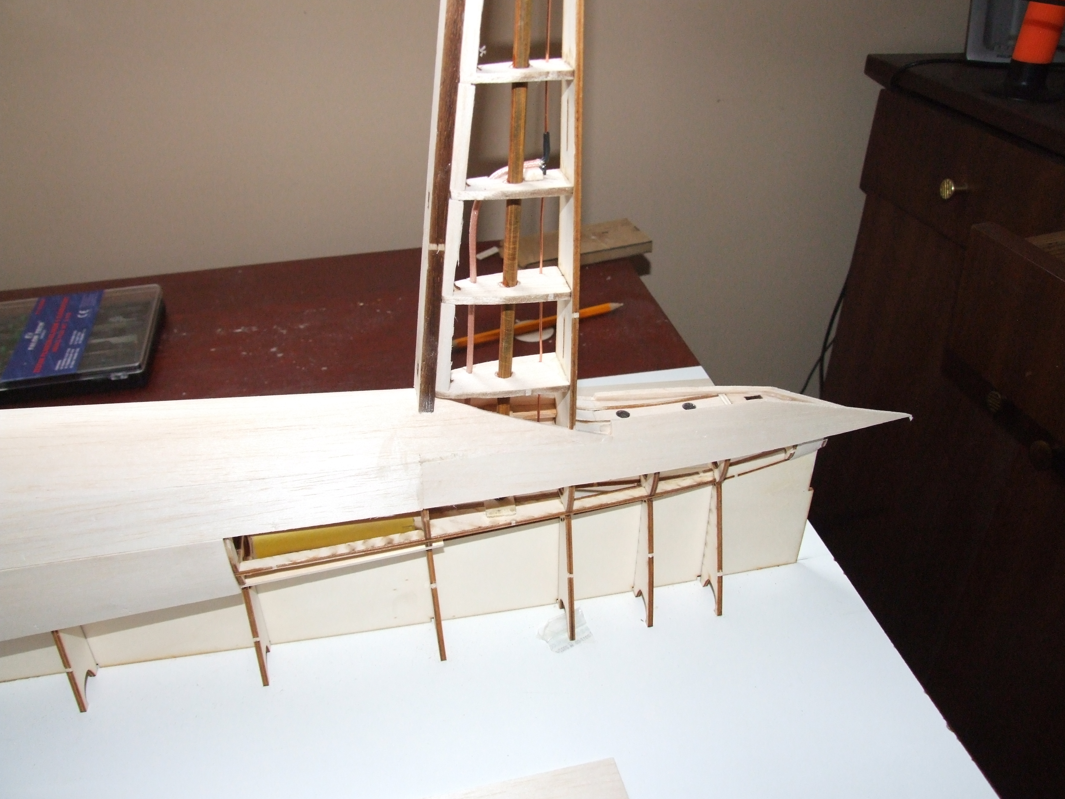

Jak już się zabrałem za tył modelu, to dalej kontynuuję. Dziś okleiłem statecznik pionowy i zabrałem się za usterzenie poziome, to na razie przymiarka na sucho.
DSC00389.jpg [ 242.7 KiB | Przeglądane 23931 razy ]
ED, raz jeszcze :mrgreen:

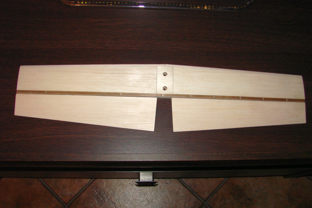

Statecznik poziomy prawie na tip top zrobiony, no może jeszcze trza papierkiem gdzie nie gdzie machnąć, ale to jutro bo dziś mi się nie chce :lol:
DSC00390.jpg [ 191.4 KiB | Przeglądane 23915 razy ]
DSC00395.jpg [ 121.55 KiB | Przeglądane 23915 razy ]
Waży sporo, bo 60g, ale jest mocny jak nie wiem co, nawet w pylonie co śmiga 200km/h wytrzyma bez problemu. Wydaje się też że to żeberko w części ruchomej steru wysokości jest chyba za krótkie, bo poszycie mi się zapada, może troszkę szpachli trzeba. Lub pocienić cały ster, nawet jest z czego piłować bo pokrycie to balsa 1,5mm

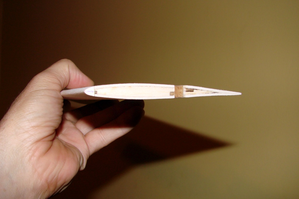

I troszkę do przodu
statecznik prawie gotowy, jeszcze tylko wyprofilowanie natarcia, waga 58g
DSCF7145.JPG [ 27.05 KiB | Przeglądane 23668 razy ]
Przeszukałem dziś chałę w poszukiwaniu płynu do mycia szyb na bazie amoniaku, podobno taki najlepszy do gięcia balsy. I nie znalazłem ...
ale znalazłem wodę amoniakalną , rozcieńczyłem ją, dodałem kropelkę płynu do mycia naczyń dla zmniejszenia napięcia powierzchniowego i voilà
DSCF7127.JPG [ 49.47 KiB | Przeglądane 23668 razy ]

Coś tam dłubię od czasu do czasu przy modelu, na dziś została posklejana konstrukcja kadłuba, przerobiłem drugą wręgę, tak aby dopasować silnik.
DSC00399.jpg [ 267 KiB | Przeglądane 23539 razy ]
Półka pod odbiornik rc.
DSC00402.jpg [ 149.82 KiB | Przeglądane 23539 razy ]
Pólka pod AP.
DSC00403.jpg [ 137.17 KiB | Przeglądane 23539 razy ]
DSC00400.jpg [ 131.89 KiB | Przeglądane 23539 razy ]
U mnie będzie trochę inaczej z półką AP. Nie będzie szuflady, tylko kołek i dwa wkręty. Jeszcze zrobiłem "kuciapki" pod bagnety, które się teraz utwardzają, może jutro będą gotowe.
 Tytuł: Re: Kobuz 2,6
PostNapisane: poniedziałek, 6 listopada 2017, 20:12
Dlatego kręciłbym śmigłem na długo przed zamontowaniem, żeby mieć 100% pewność, że nic takiego nie nastąpi i faktycznie urwie połowę przodu. Jak już niech urywa cały :)
A tak zupełnie poważnie, to model wygląda fantastycznie, szkoda byłoby gdyby coś takiego się stało tyle pracy ...

W zasadzie mógłbym już odciąć model od deski, ale jeszcze okleję pionowy i odcinam .
DSCF7149.JPG [ 45.6 KiB | Przeglądane 23424 razy ]
DSCF7156.JPG [ 28.24 KiB | Przeglądane 23422 razy ]
DSCF7162.JPG [ 4.5 MiB | Przeglądane 23424 razy ]
DSCF7160.JPG [ 32.53 KiB | Przeglądane 23424 razy ]
PostNapisane: piątek, 10 listopada 2017, 10:41
Posty: 6621
Śpisz czasami? Kiedy to zrobiłeś?
